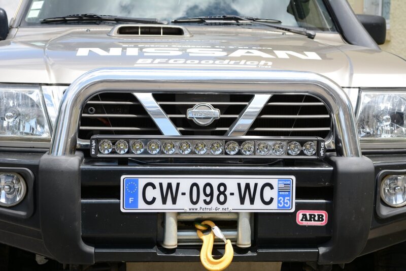

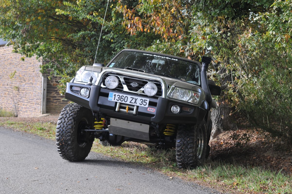

il y a une heure, Jeff a dit :
Pour moi sur un Patrol Y61 le top est un ARB :
(Photos du mien, Y61 3.0 de 2002)
Merci pour les photos Jeff ! Ton Patrol me rend jaloux :D Magnifique bête 👍👍
