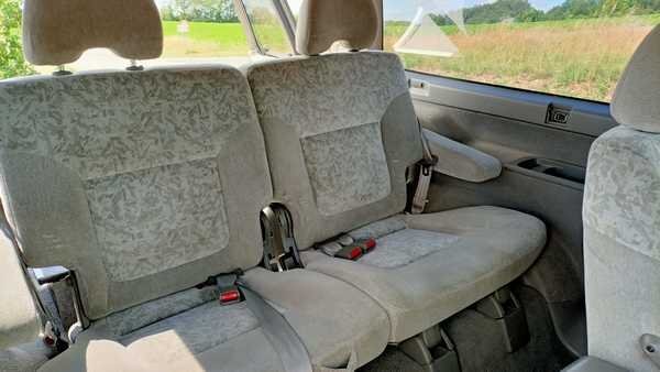

Bonjour ! il y a 7ans j'ai démonté les sièges AR du 4X4 et aujourd'hui je souhaite lles remonter mais je ne comprends pas tout pourriez vous me transmettre des photos du montage de ces sièges ? sangles accroches etc ... merci à tous  yannik
Houla !  tu es perdu dans le remontage des sièges AR ...  !  qu'est-ce qui te pose problème, c'est pourtant hyper simple , j'ai pas de photo de sièges démontés , celle-ci peut-etre pour l'emplacement des charnières ,
Modifié par jacktrol
les sièges s'installent pliés, avec la charnière du bon coté et parallèle à l'assise.
le siège se clipse sur le petit arceau métallique au dessous, et il y a deux vis sur la charnière.
lorsque le siège est fixé, tu déclipses en tirant sur la languette plastique, remontes le siège sur le coté, et la sangle se prend sur la poignée au dessus de la vitre latérale.
