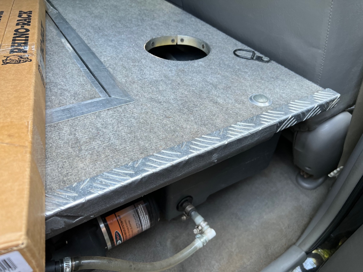

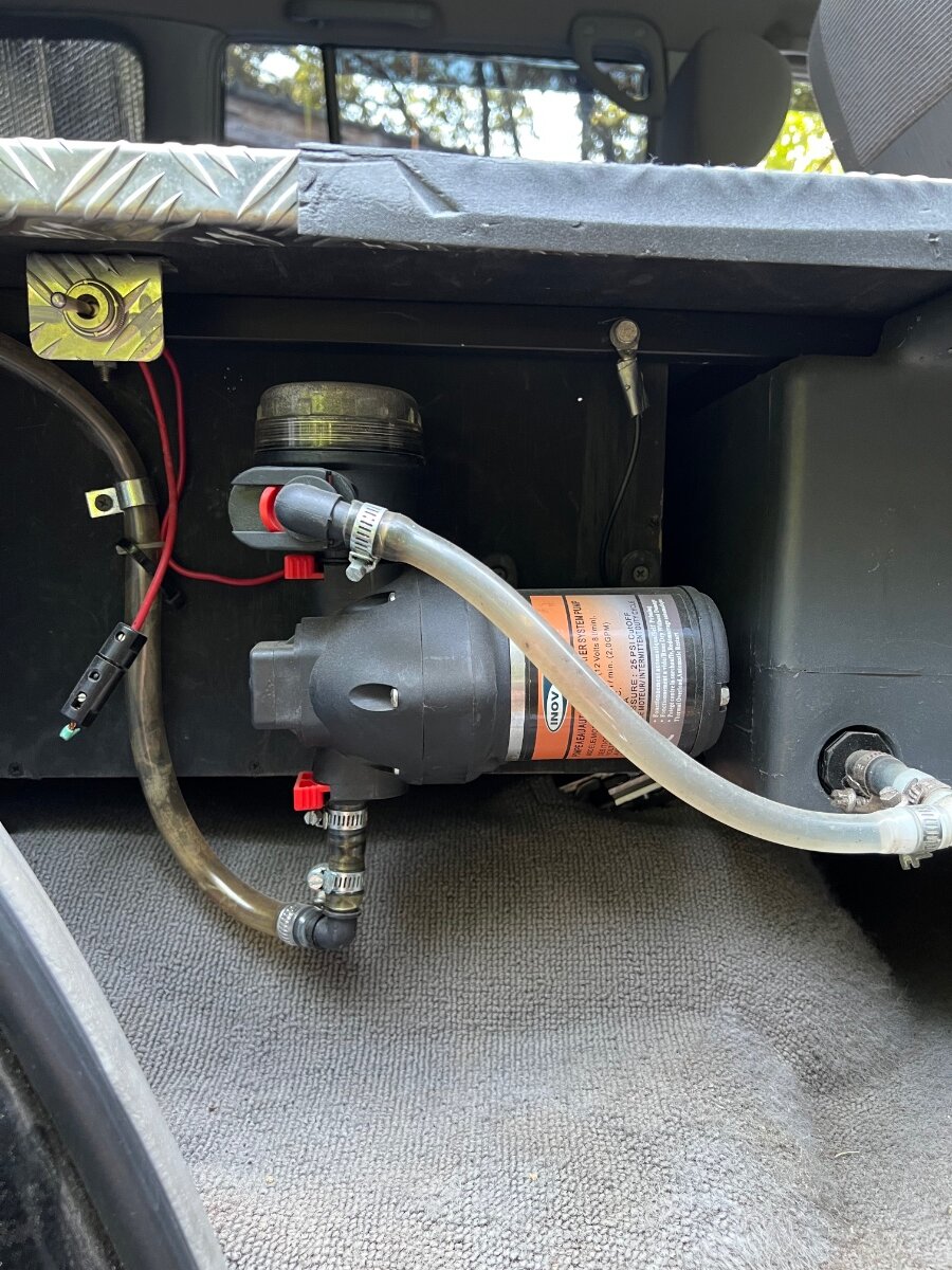

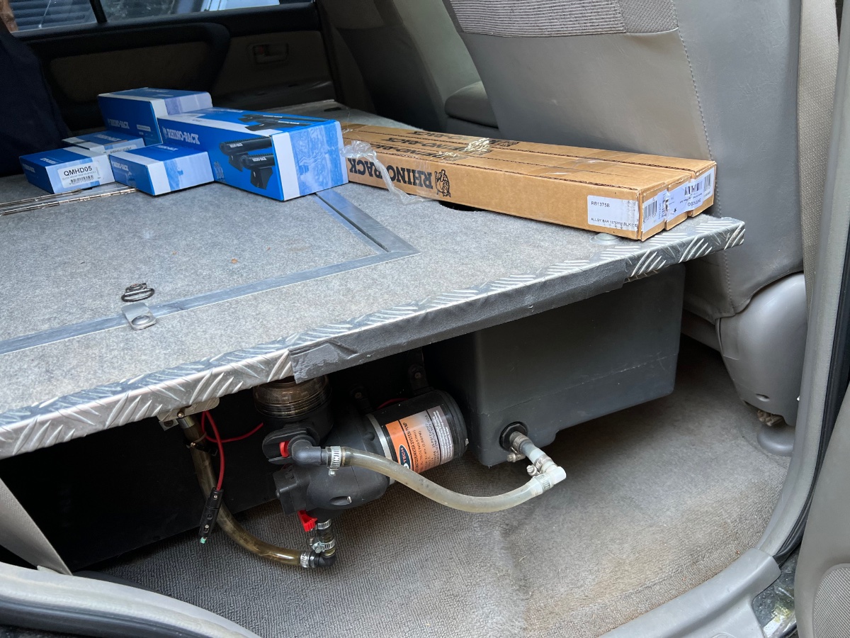

j’aurais besoin d’avis sur le branchement d’une pompe à eau pour l’eau dans mon engin .
normalement je devrai allé chercher le + directement à la batterie mais cela serai bien plus simple si je pouvais me brancher sur la prise allume cigare .
il me semble que oui , mais je préfère demandé au cas où je le trompe .

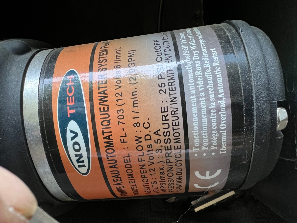

ci joint photo de mon istalation et de l’étiquette de la pompe à eau .

Tu peux te brancher sur un des allume-cigare existants car elle ne consomme pas beaucoup. Celui dans le coffre peut délivrer 10A et ta pompe demande 3,5A au maximum
