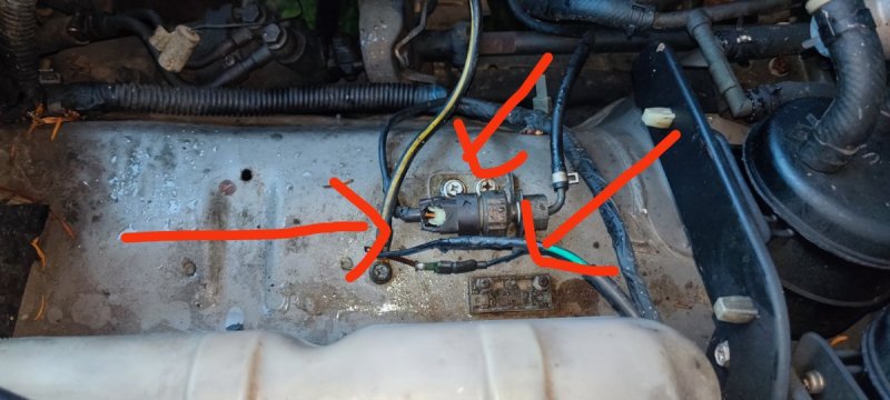

Merci beaucoup c'est sympa de répondre et utile :) ... Je suis tjs dans mon état des lieux , la vache les pièces c'est moins facile à trouver et plus cher lol j'ai vieilli et lui aussi . Je viens de découvrir une autre surprise ...je vous envoie la photo j'ai aucune idée de ce que c'est ... Mais sur que c'est pas normal ...
IMG_20221211_170051.thumb.jpg.d5b18546238014464948050d2bf50bb4.jpgJ'ai un truc a sur l'alternateur petit cylindre métallique de deux centimètres maintenue par un câble type "frein de vélo " et l'autre photo c'est a coté du vase expression...IMG_20221211_164206.thumb.jpg.4eb17b95586c28f4529f583054ee28a2.jpgIMG_20221211_164044.thumb.jpg.6b22c41b71f317aaa216b23625b9b4f3.jpg

Pour la première photo sa ressemble à un condensateur et les autres photos je pense que ceux qui ont des y 60 pourront te renseigner
merci beaucoup oui ca ressemble a ca
Une idée pour le câble vert de la dernière photo ? Merci d'avance .
Des nouvelles du " gros " , vidange moteur , vidange pont c'est fait !changement filtre a huile ( non sans mal )  Changement filtre a gasoil , changement réservoir avec purge de tout les flexibles . Demain , démontage de tout les étriers , changement par 4 neuf . Prochaine étape , essais de démarrage , batterie neuve ... Je croise les doigts ... Mais le condensateur qui s'est détaché de l'alternateur m'inquiète . . . Bonne soirée à tous .
Exact , j'ai trouvé un article du forum de 2012 ... Lol C'est un condensateur d'antiparasitage pour la radio.
