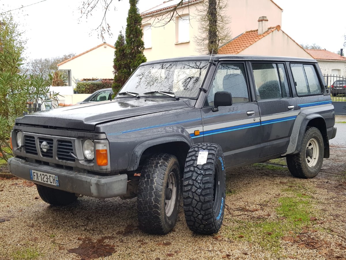

La messe est dite !  on a opté pour du 285 75 16 , en cooper tires stt pro ( MUD ) sur jantes de 16 x8 déport -25
Ils sont à la maison , et attendent les jantes aciers de chez euro4x4parts !!
Voir la photo , ils sont superbes !!!
( il y aura aussi une rehausse +7.5 cm , car pour le moment , c'est jste pas possible !!)
