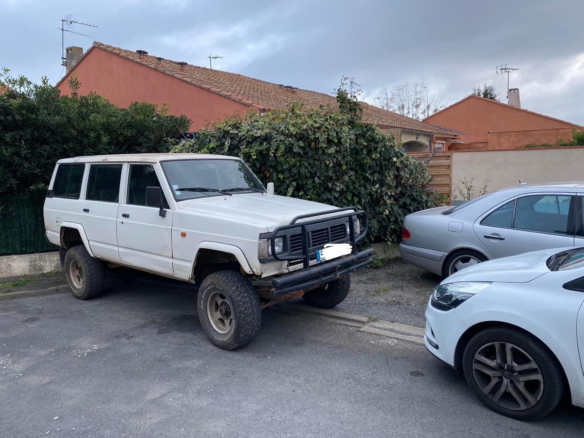

il y a 4 minutes, françois Roland a dit :
Es tu certain que ce soit un 3.3?
d’apres la photo, c’est un 2.8

mais je maintient : si c’est celui de la photo, quelques chose à été changé (c’est une calandre de 2.8)

il y a 29 minutes, françois Roland a dit :
D’accord merci je vais regarder par la, la caisse a était changer
