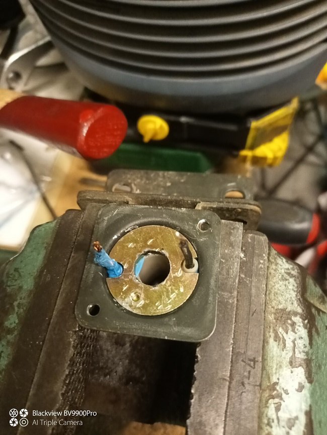

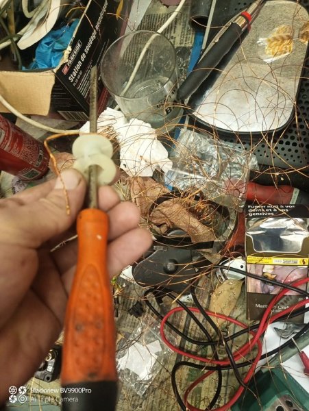

Salut les gars ..
En ayant un peu trop investigationer.. Lors de profondes recherches de fuite de courant pour mon compteur ... (bref pas touche pas touche pas touche j'aurai du aller au bar a cette heure précise..)
j'ai péter le fil de continuité en cuivre de la bobine a raz de l'interieur de la bobine de ce foutu relais ..🤬
En voulant regarder un peu l'état intérieur..
Et par fleme de mettre 120Euros( que j'ai pâs en ce moment)  puis  attendre 3 semaines la magnifique pieces Neuve sur ce tas de rouille ...
j'ai tenter et avec succés inéspérrer👀  (foutu pour foutu de toute maniere ^^)☠️
^^ une réparation de qualité , appeler aussi de fortune^^ 🥸
En vrai ca se fait trés bien avec un minimum de matos et de temps..
meme emputer de 2/3 mettre de bobinage de cuivre ^^
Si ca interesse j'ai d'autre photos, je pourrai faire un petit (TUTO) Avec 2/3 astuces..?
(que j'aurai aimer savoir avant  de passer 3h sur une piece de 3cm en plastoque💩 (que j'ai finiit par péter aussi) comme le reste 🙈
bref stop le blabla place a la CATA .
