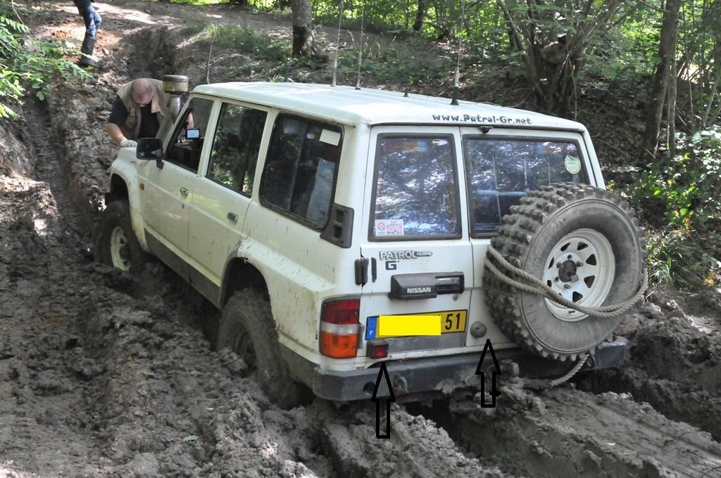

je veux mettre un feu anti-brouillard arrière sur mon Patrol GR y 60 SLX et j'ai besoin d'aide
sur la fiche électrique page EL-36  il est écrit que le faisceau arrive dans la portière arrière gauche sauf que je  trouve rien
j'ai par contre une fiche blanche derrière les feux arrière avec à l'origine 3 fils mais il n'en reste qu'un de branché ( les 2 autres ont été coupés par l'ancien  propriétaire) et il n'y a pas de courant qui arrive
au tableau de bord le voyant AB s'allume quand j'appuie sur le bouton
question 1 = où est le fusible?
question 2 = où  est le  relais?
question 3 = savez vous où arrive le cable et son connecteur pour brancher le feu
ci-joint la photo du connecteur blanc
merci d'avance

Salut, pour tester l'arrivée du courant, tu allumes bien tes feux de croisements et enclenches l'interrupteur du feu de brouillard ?
il y a 57 minutes, sergiothebest a dit :
Dans le feu arrière gauche, ampoule 21 W

Bonsoir,
L'ancien propriétaire a installé des feux multifonction ? Si oui, le feux de brouillard n'est pas inclus dedant; je pense que le fil qui reste doit correspondre.
Vérifie tes fusibles et teste ce fil avec une ampoule.
Su mon ancien Patrol, j'avais mis le feu sur la porte gauche en repassant un fil dans le soufflet de porte
