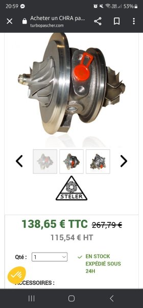

Oui j'ai vue que l'on  pouvait  changer que le CHRA du coup je regarde où je peut en trouver à un prix correcte
Je trouve ça...mais esce bien compatible avec les corp garret  d origine
Modifié par tristan29
