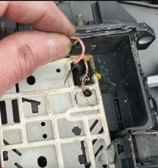

Je ne pense pas avoir de problème de solénoïde, car il est protégé par un 25A qui lui n'a pas sauté. Je ne suis pas unique avec mon 300A qui a fondu. et certains n'avaient pas de problème de démarreur. juste le fusible qui a dégagé. le démarreur fait 1,7kW.  au démarrage, avec les bougies de pré-chauffage allumées, la tension est de moins de 12V. Cela fait quand même du 150A, + l'appel de courant au démarrage. Le boitier fusible est un boitier qui comprend une plaque métallique découpée, et des "fusibles" "découpés" dans cette plaque (au bout du tournevis ci-dessous ), ou carrément "soudés" (en bas de l'image).
  et là, une photo tirée du net d'une réparation avec un fil de cuivre. ouh la la. ça fait peur ! Le cuivre, ce n'est pas du plomb. ça ne fond pas si facilement. Il y en a des ... qui n'ont peur de rien.  Remarque : avec un peu de chance, c'est la soudure qui fondra avant...
je vais simplement faire une alimentation directe depuis la batterie en intercalant comme il faut un vrai fusible pour démarreur dès que le gentil livreur m'aura livré. Et on verra bien si ça démarre sans cramer à nouveau, ou pas.
S'il crame, alors j'ai un gros court-circuit dans le démarreur, et il faut le réparer ou le remplacer.  et s'il ne crame pas (tout de suite) je vais garder le montage volant une semaine pour être certain que j'avais un problème de boitier et non pas de démarreur.
