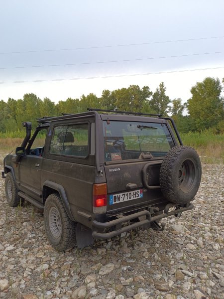

Salut voici celle que j'avais sur mon 3.3td
avant que je le vende...
Très joli le trol comme ça !
Merci c'était mon premier 4x4😀
L’ensemble donne une belle gueule à l’engin . La galerie elle même est assez discrète et fait office d’arceau .
Mais surement moins pratique que l’exemple de Ghislain .
