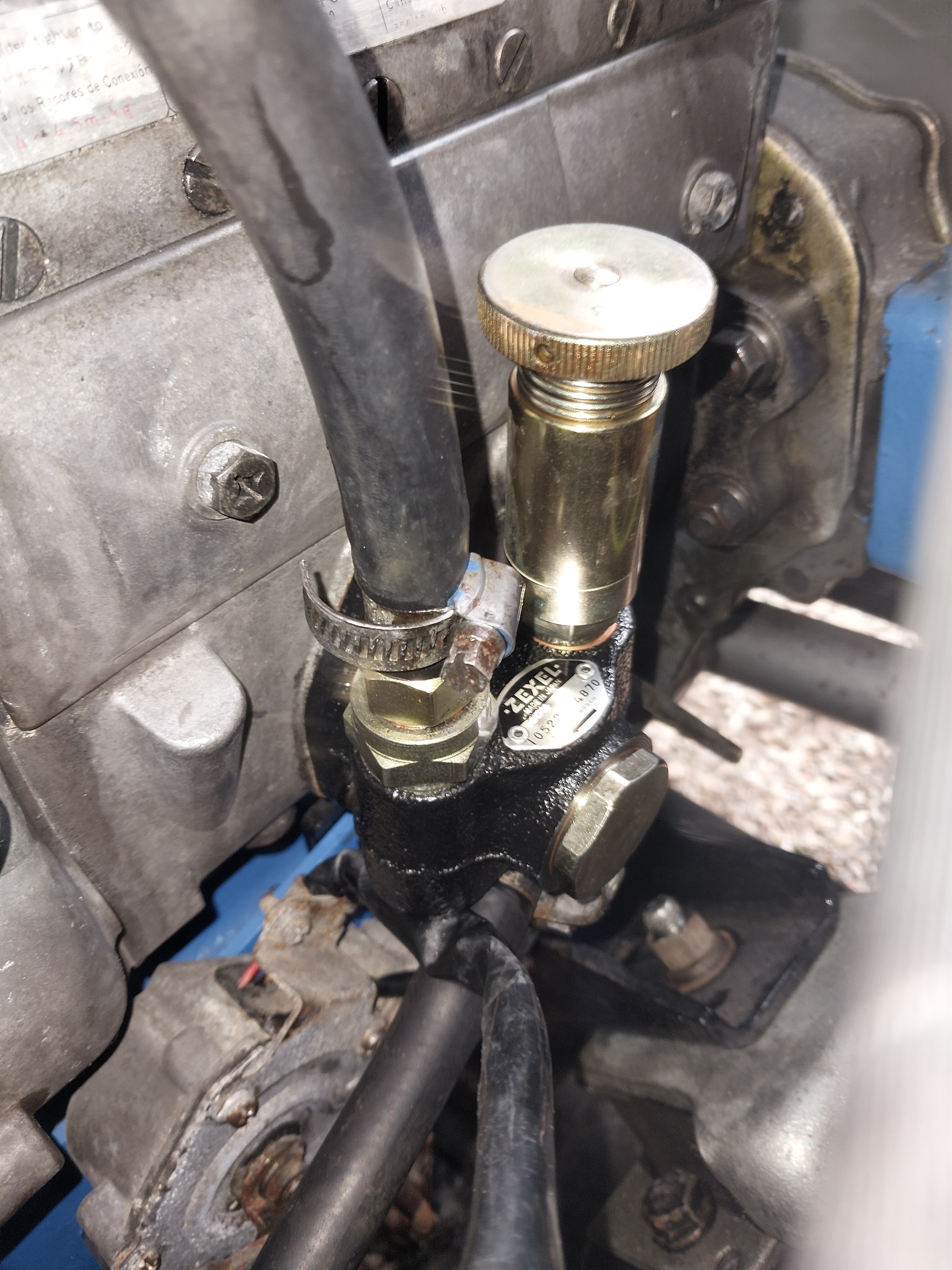

J'ai installé aujourd'hui la nouvelle pompe et il a bien mieux démarré,  je ferai un nouvelle essai. J'ai vraiment eu de la chance de trouver cette pompe d'amorçage neuve et d'origine.
Bon j'ai fais un essai ce matin et le démarrage est un peu mieux mais ce n'est pas ça encore, amorcer un peu la pompe aide au démarrage donc je lui installerai une pompe de gavage électrique style facet pour voir si c'est mieux, j'avais vérifié toutes les durites, collier et je l'avais fais tourner sur bidon de 20 litres mais idem.

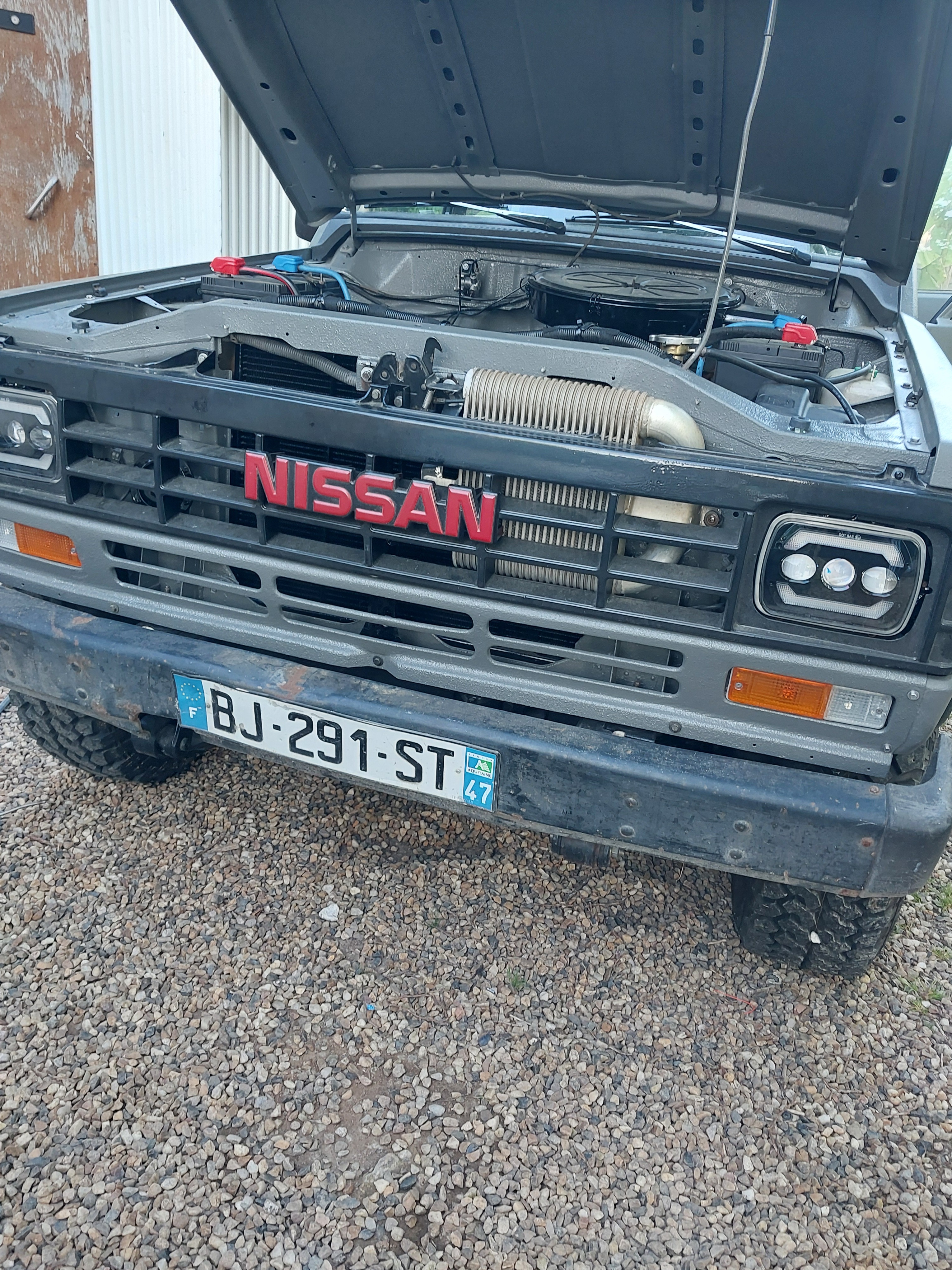

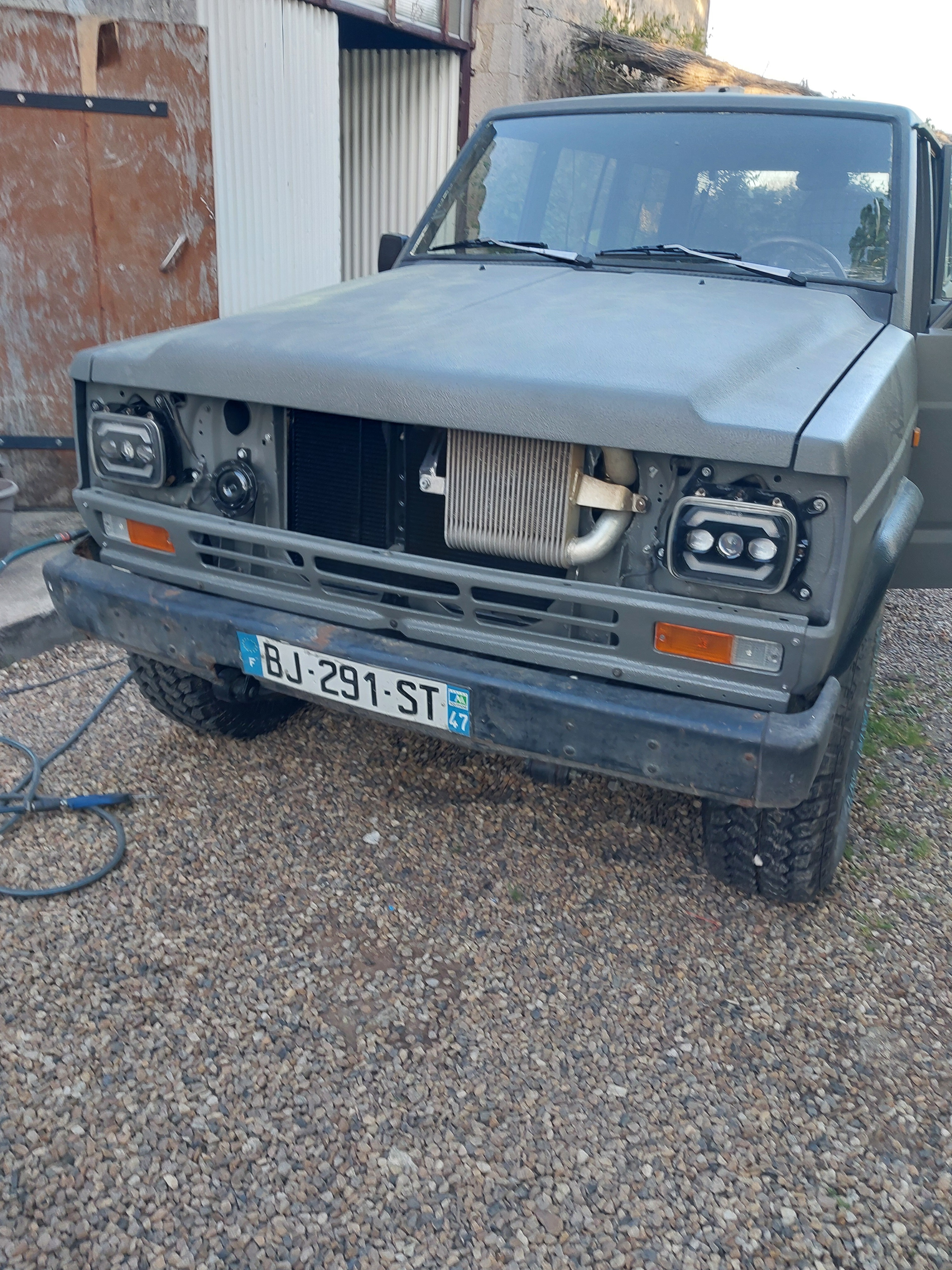

J'ai installé l'intercooler en face avec un ventilateur mishimoto qui peut souffler ou aspirer en fonction du branchement que je trouve très pratique. Sur le tube d'admission j'ai posé une tétine pour la pression de turbo et une sonde de température qui permettra d'enclencher le ventilateur d'intercooler à une certaine température d'admission, elle passe par un boîtier réglable. Je vous ferai quelques photos.
