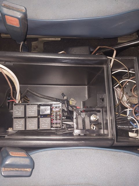

Je m'occupe actuellement de la console centrale avec l'installation d'une boîte de fusible/relai et des interrupteurs pour commander les futurs rampes led.

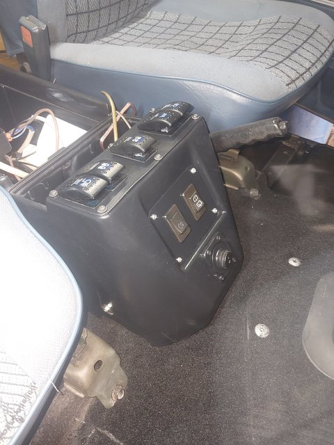

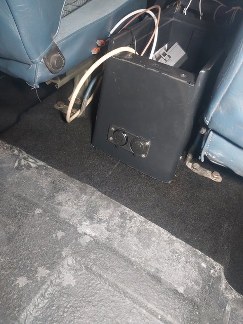

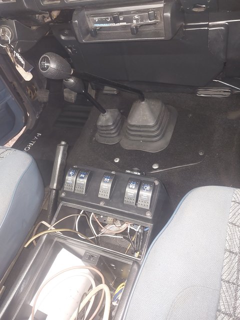

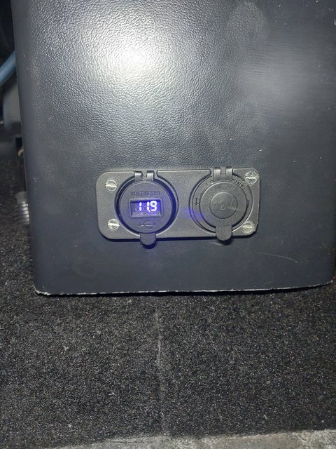

Pose des boutons pour les rampes leds, installation des boutons de l'essui glace arrière et anti-brouillard car ils etaient inexistant lors de l'achat du véhicule et branchement d'un interrupteur pour couper la mini pompe de gavage et protection de l'allume cigare et chargeur usb.
Ah oui j'ai acheté et installé le cache du ventilateur habitacle car egalement inexistant

J’ai le même interrupteur au même endroit pour ma barre LED. Le bouton éclairé en bleu et je trouvais qu’il fait mal aux yeux de nuit (ressenti personnel). Au final, j’ai mis du marqueur noir pour atténuer le bleu
Modifié par Ghislain36
Je ferai peut-être la même chose sur les boutons éclairés en bleu mais je n'ai pas encore essayé.

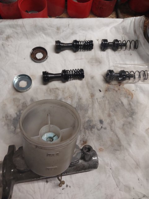

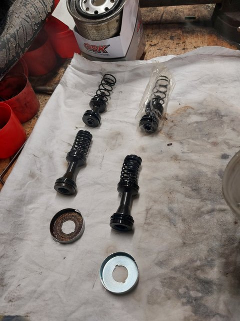

Changement des pistons dans le maître cylindre
