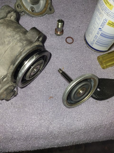

[![20250717-155640.jpg](HcWGBdQx)
Voici la référrnce de la menbrane, c'edt pas de l'origine nissan mais identique car elle était monté sur plusieurs véhicule.
[![20250717-155808.jpg](BtQL1F1W)
[![20250717-155813.jpg](4nm4gQ93)
eBay
No image preview
FLAG GERMANY 81 1542 XEZEL 154400-8521 DIAPHRAGM FOR FUEL...
Les meilleures offres pour FLAG GERMANY 81 1542 XEZEL 154400-8521 DIAPHRAGM FOR FUEL INJECTION PUMP sont sur eBay ✓ Comparez les prix et les spécificités des produits neufs et d'occasion ✓ Pleins d...
Voici le lien sur lequel j'ai acheté la menbrane

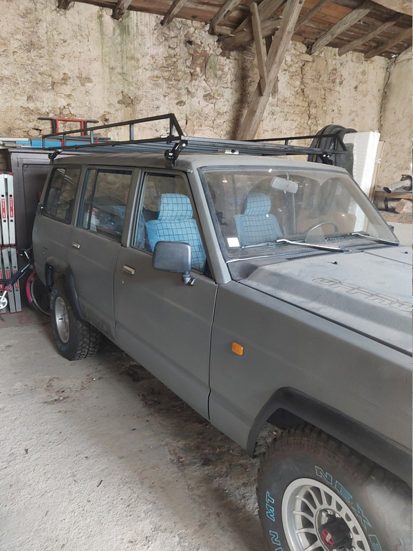

[![20250810-180901.jpg](mhPPs1PB)
Modifié par patrol971
J'ai installé la galerie
