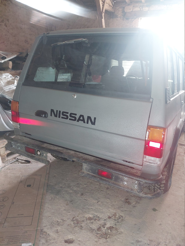

  • Salut à tous,  je continue tranquillement la restauration mais j'ai levé un peu le pied. J'ai restauré les élargisseurs d'ailes d'origine que j'avais acheté il y a presque un ans,  ils étaient ro
  • patrol971
    patrol971

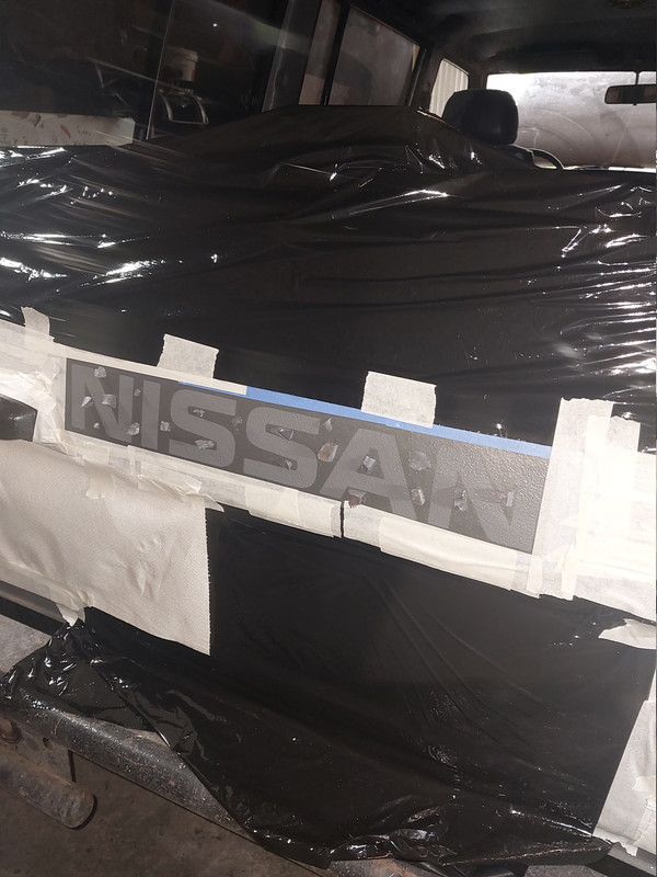

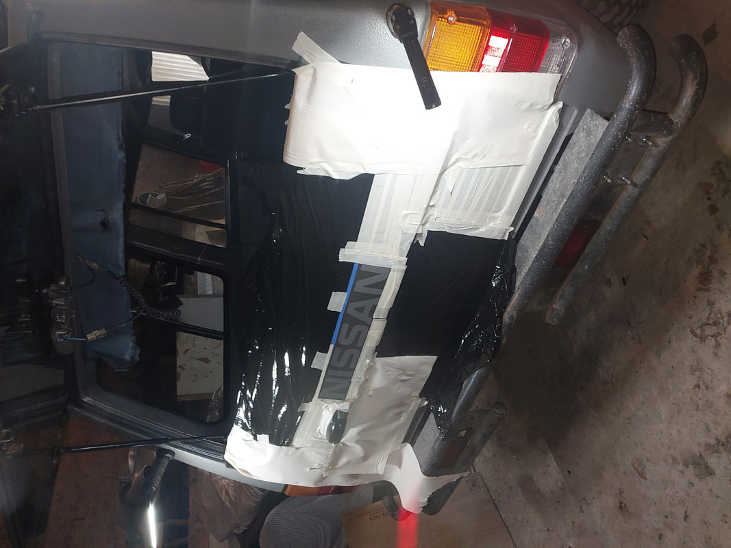

  • Aujourd'hui j'ai fais la peinture du châssis en noir RAL9005 spéciale châssis. Une fois sèche je passerai de l'anti-gravillon.

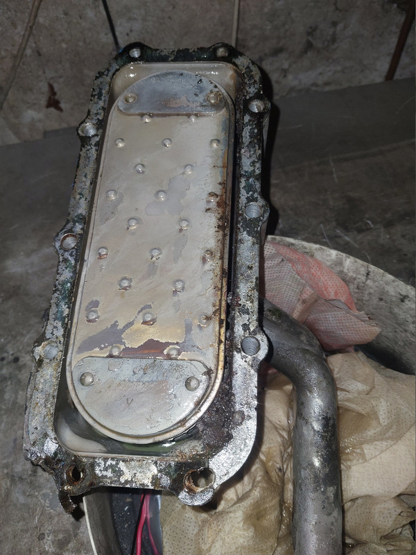

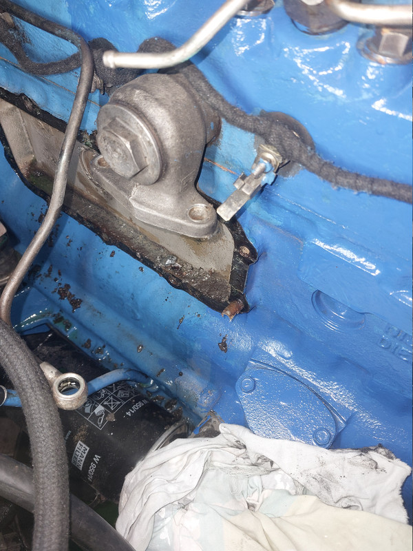

Bon j'avais cassé une vis sur le refroidisseur d'huile qui maintenait l'arrière de la pompe avec un support, j'ai enlevé complètement le refroidisseur et j'ai bien fait car il était bien dégueulasse à l'intérieur.
Je vais changer bien évidemment les joints d'eau et d'huile ( joint torique ).

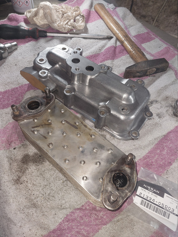

Voici le refroidisseur d'huile, il y avait pas mal de dépôt autour du refroidisseur.

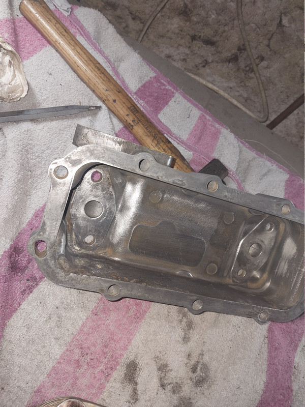

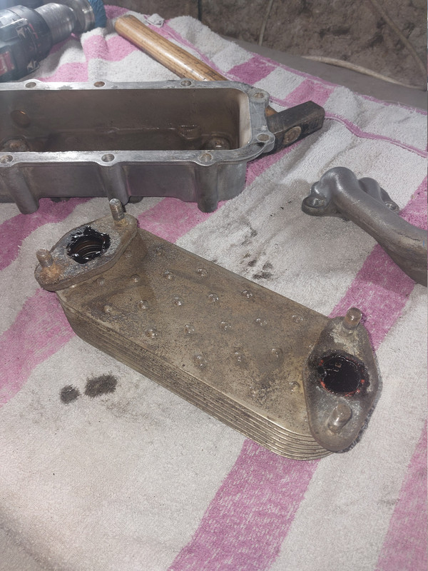

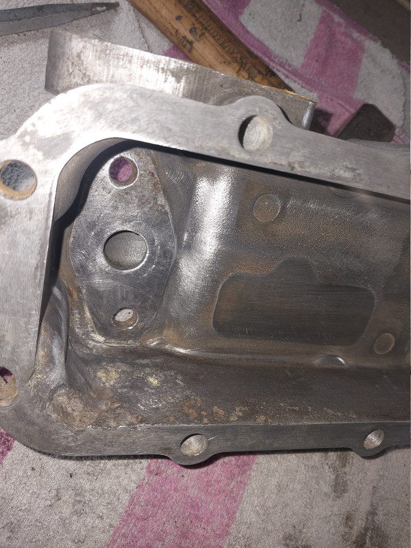

Salut à tous, je continue sur mon 160, j'ai aujourd'hui changé tous les joints du refroidisseur d'huile. Dans la cloche l'aluminium était plein de dépôt et a mangé l'aluminium, il a dû tourné pendant un petit moment avec du LDR de mauvaise qualité, trop vieux ou bien avec de l'eau.

Hello,
Merci pour le partage.
joli polissage.
