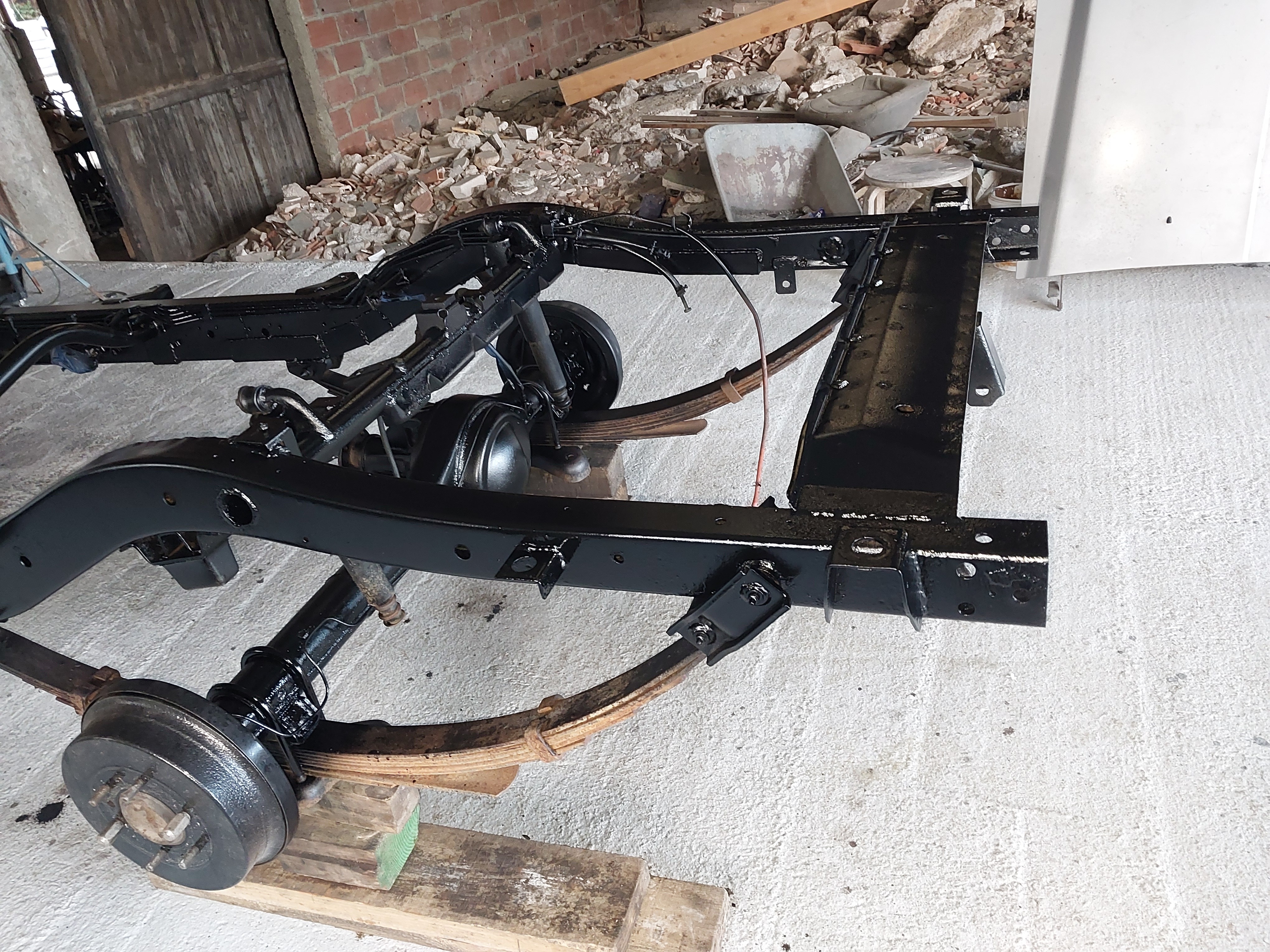

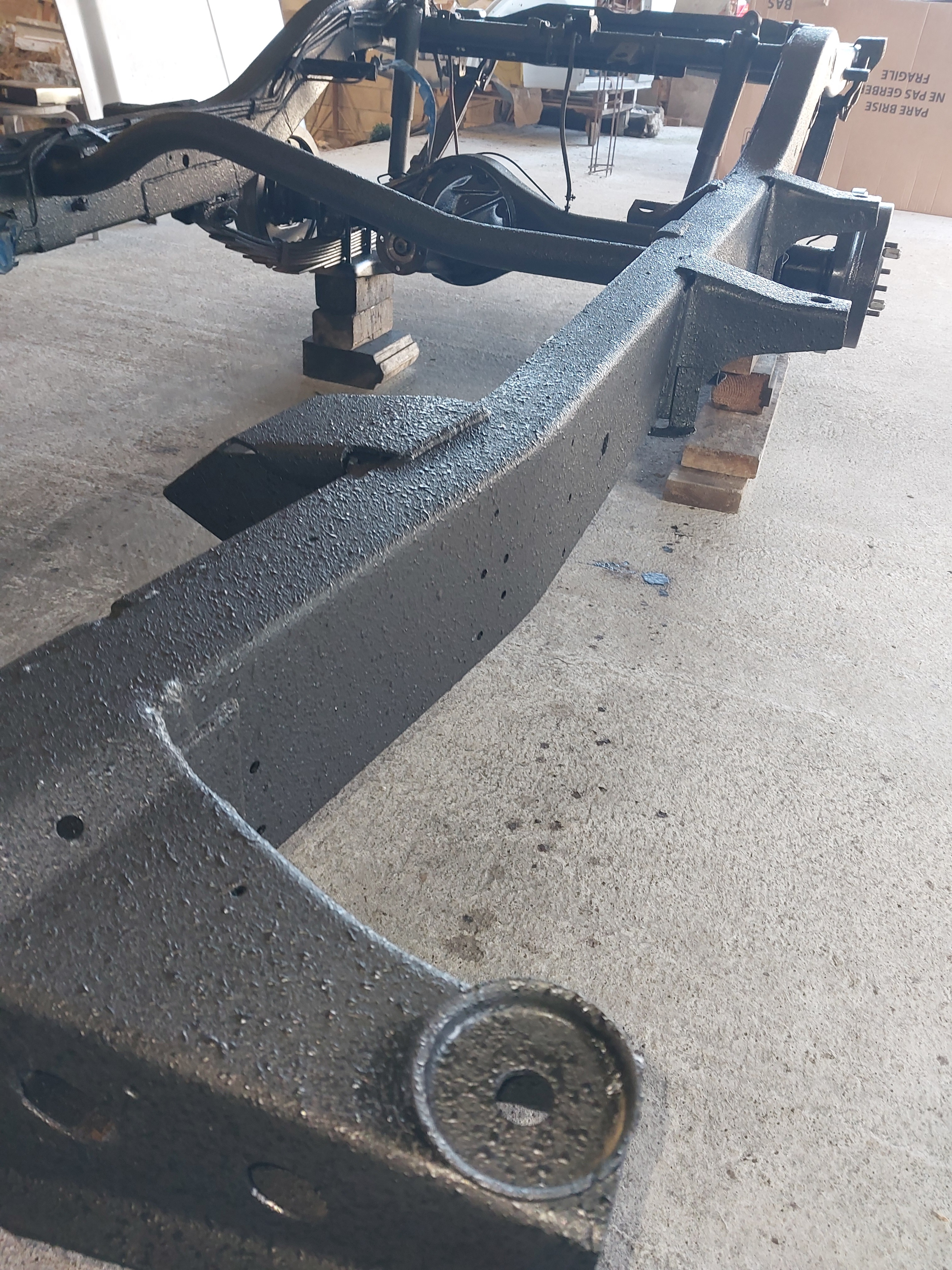

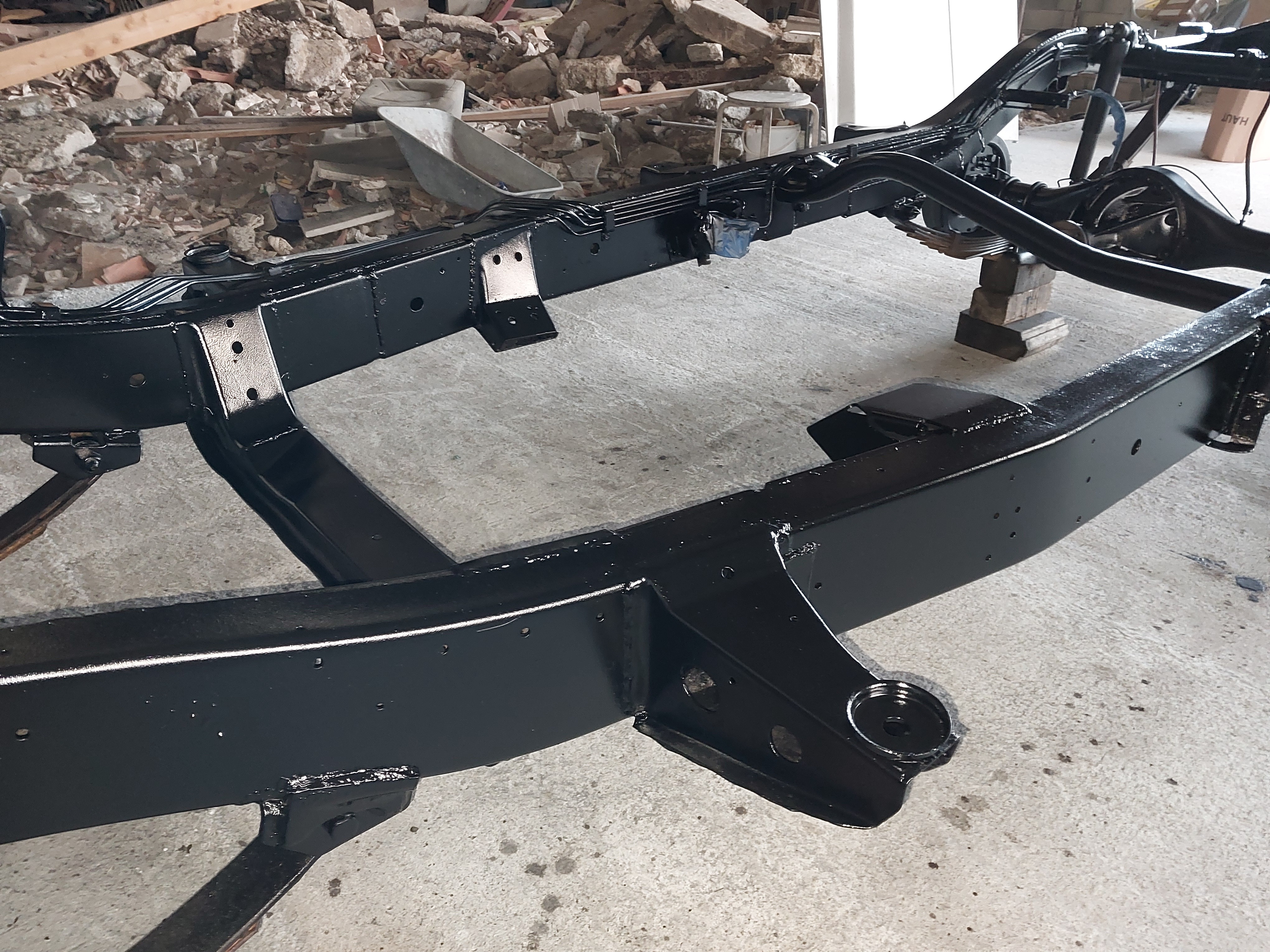

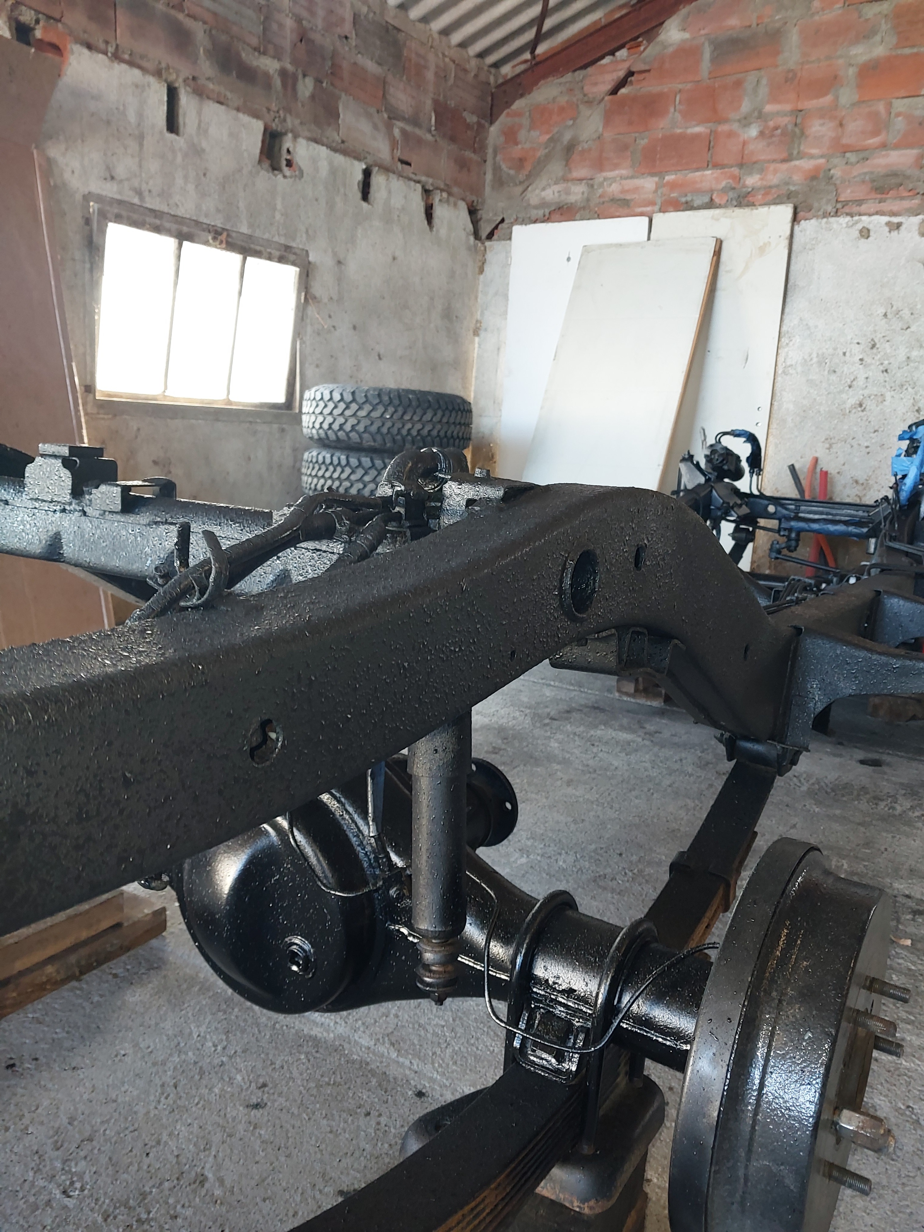

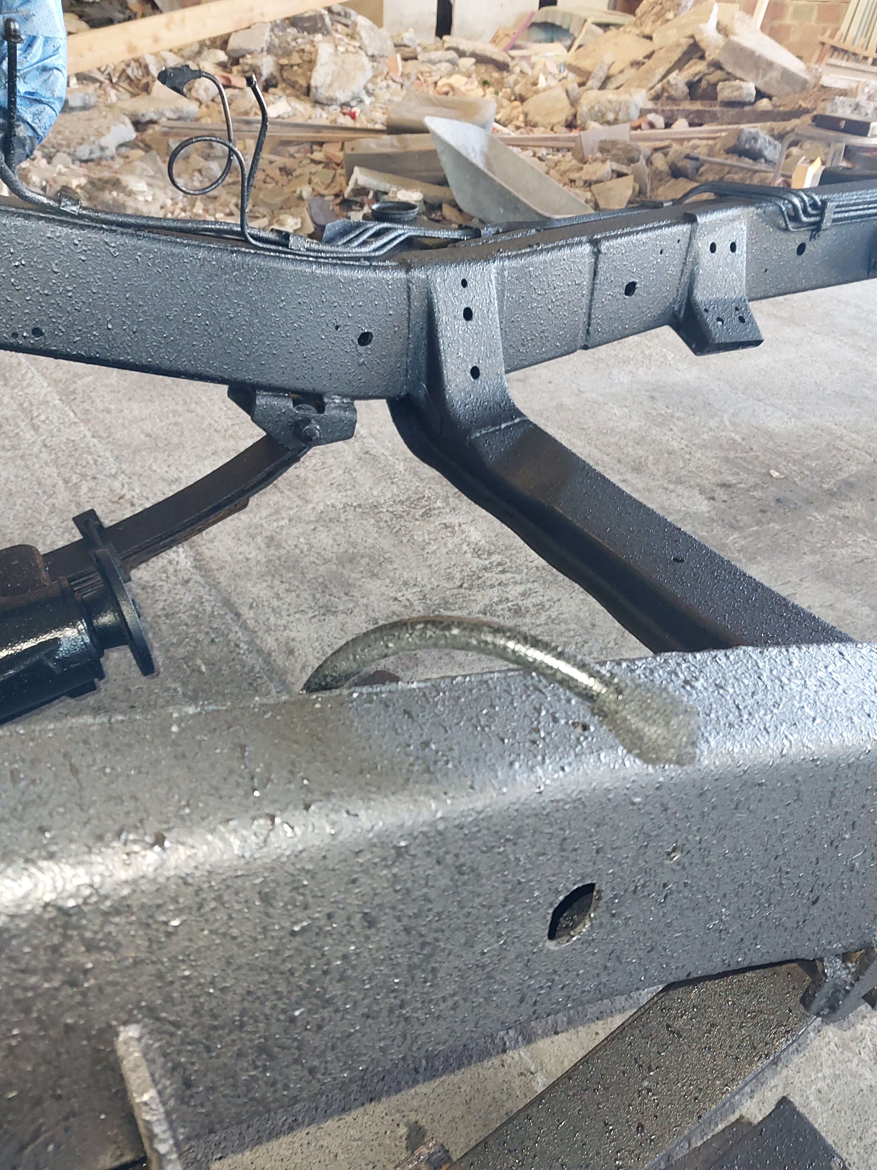

Aujourd'hui j'ai fais la peinture du châssis en noir RAL9005 spéciale châssis.
Une fois sèche je passerai de l'anti-gravillon.

  • Aujourd'hui j'ai fais la peinture du châssis en noir RAL9005 spéciale châssis. Une fois sèche je passerai de l'anti-gravillon.
Il va être comme neuf voir amélioré

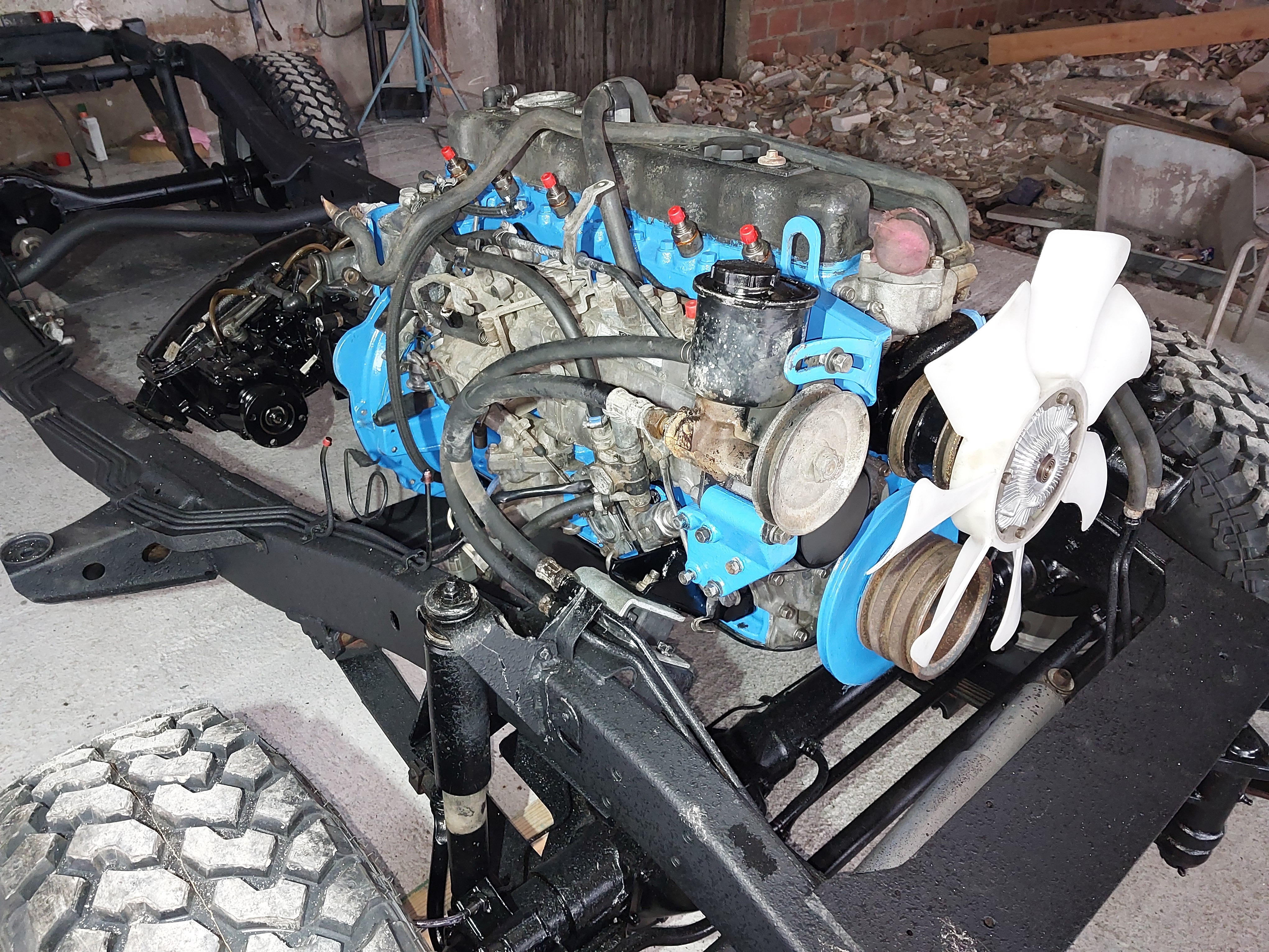

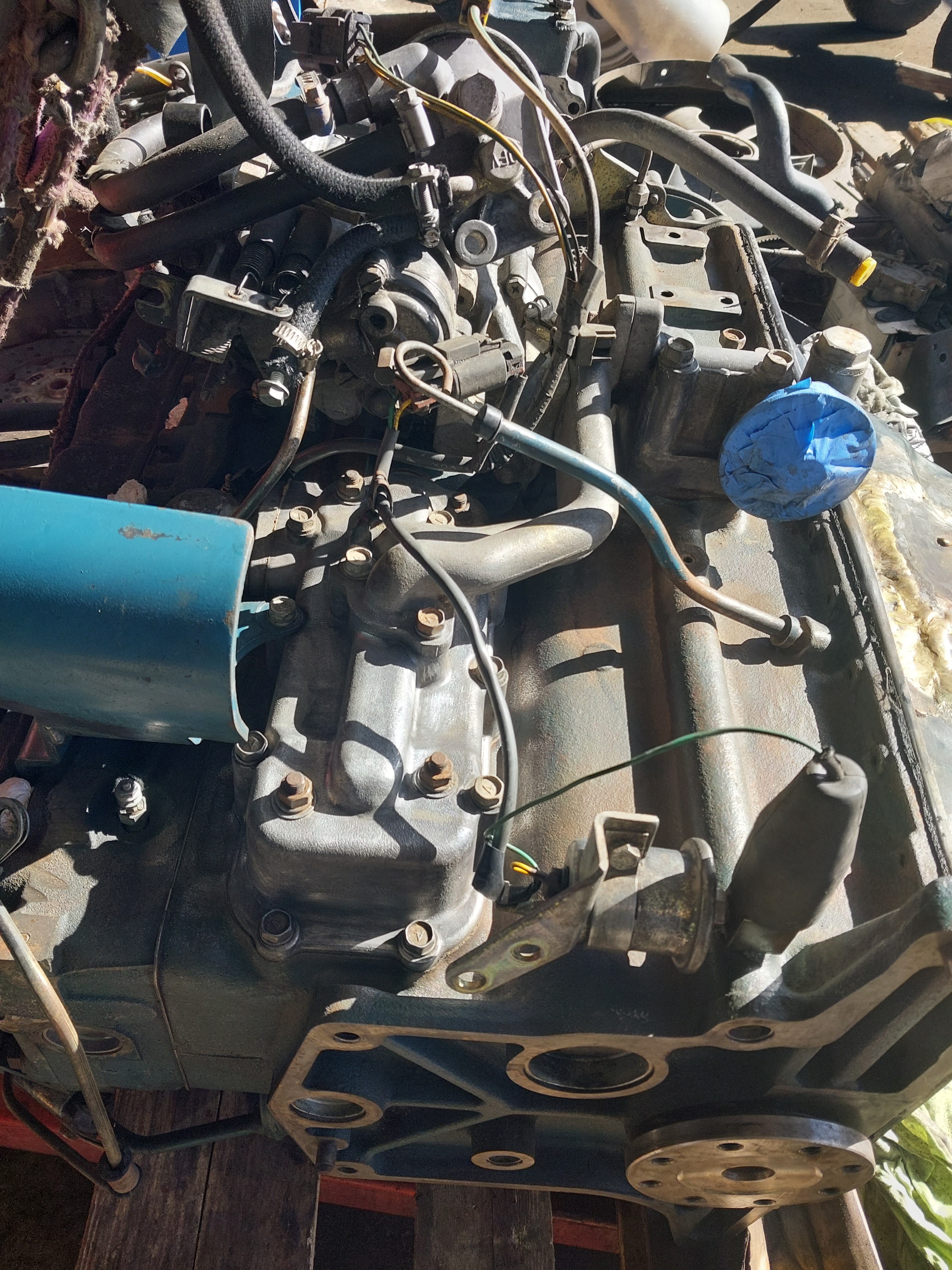

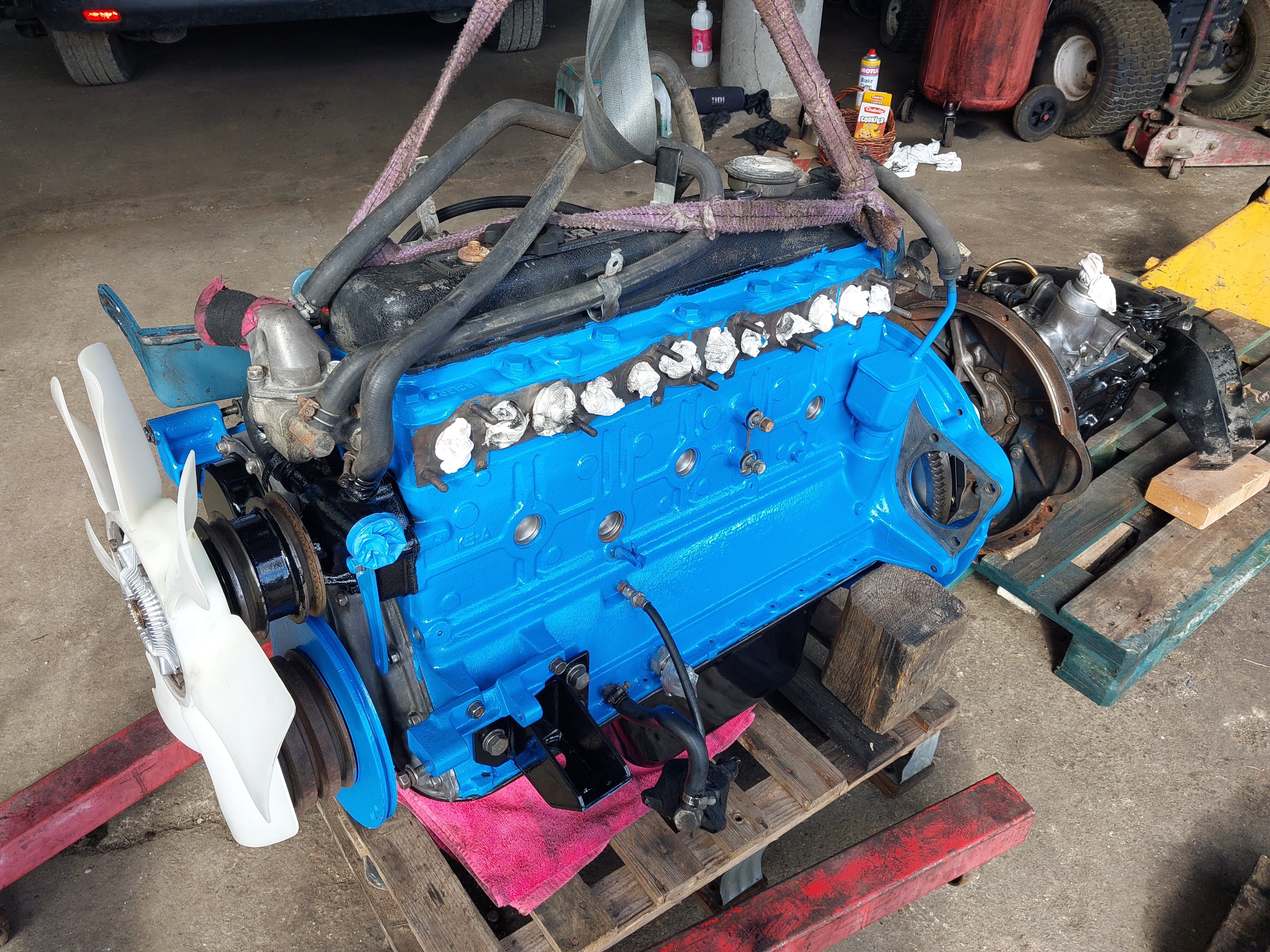

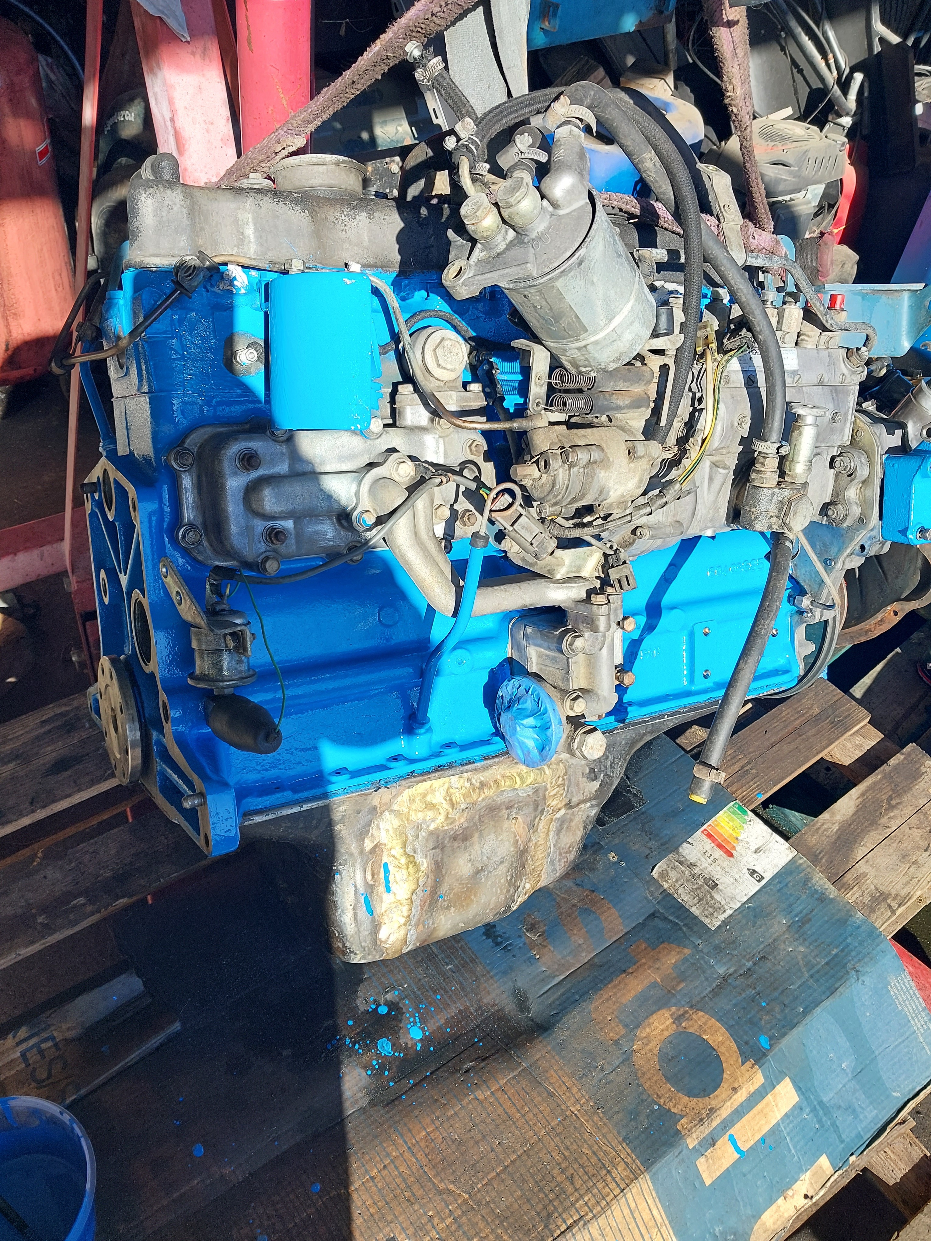

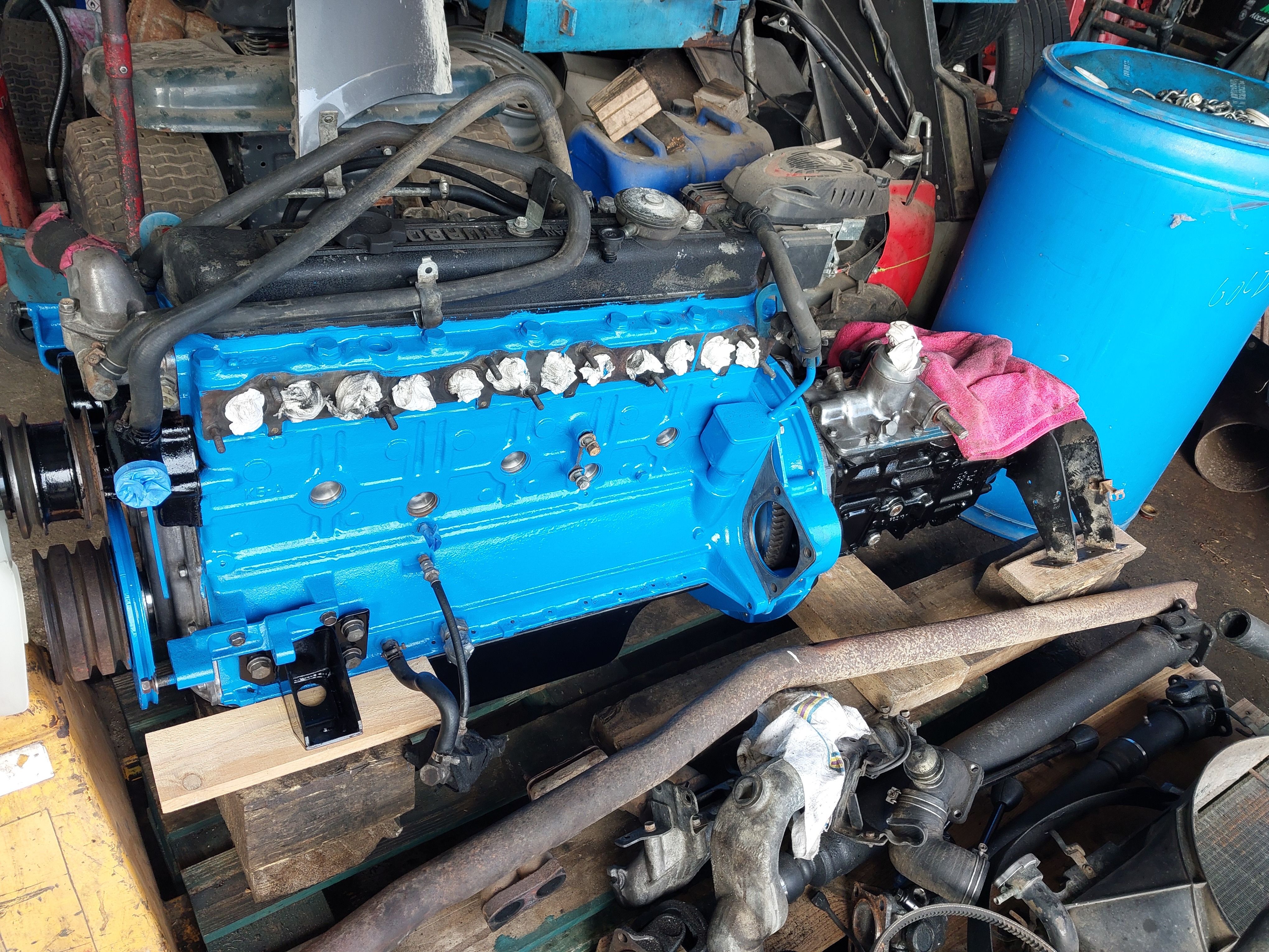

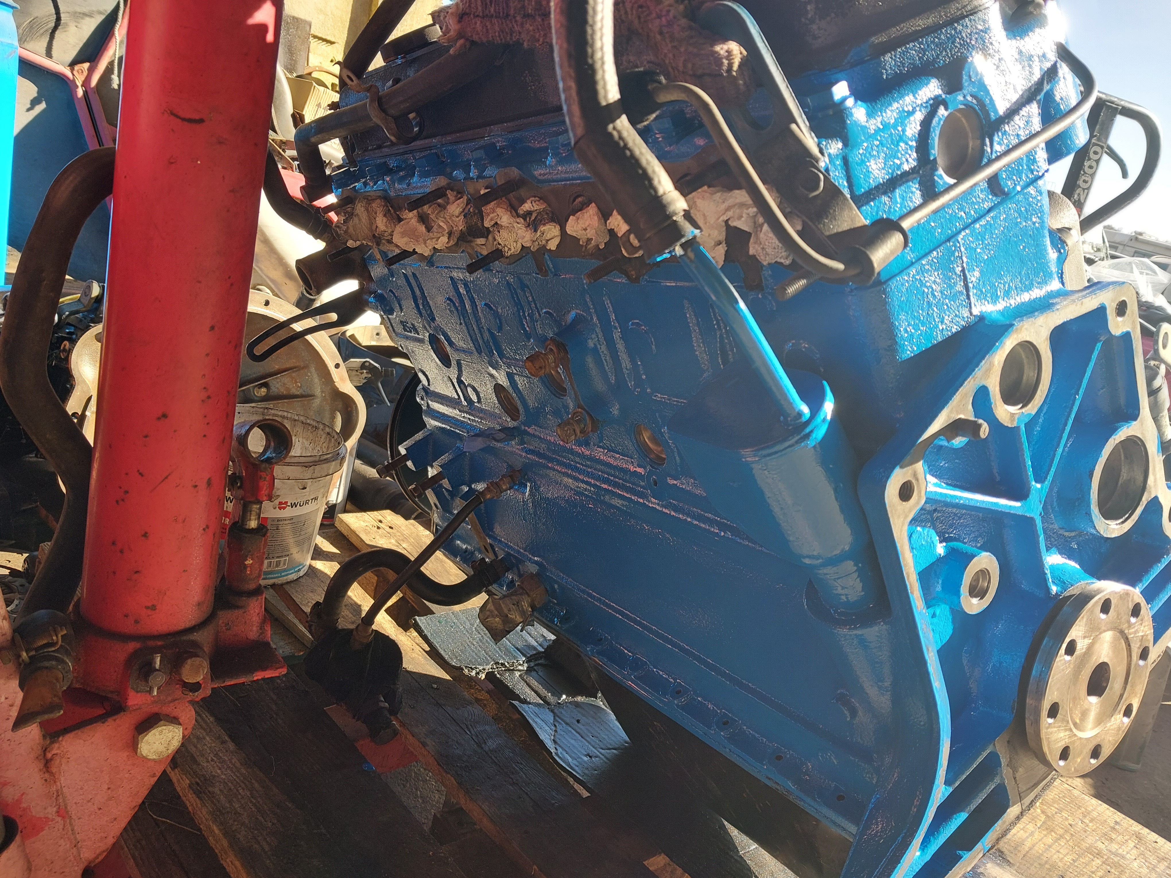

Aujourd'hui nettoyage et peinture du moteur, je voulais mettre une couleur qui ressemblait à l'origine mais après avoir commencé je me suis aperçu que c'était plutôt un bleu/vert qu'un bleu donc ne rigolez pas de la couleur 😁
Modifié par patrol971
Au moins, tu verras si tu as des fuites d’huile ou gasoil :2 (15):
Oui c'est clair 😆

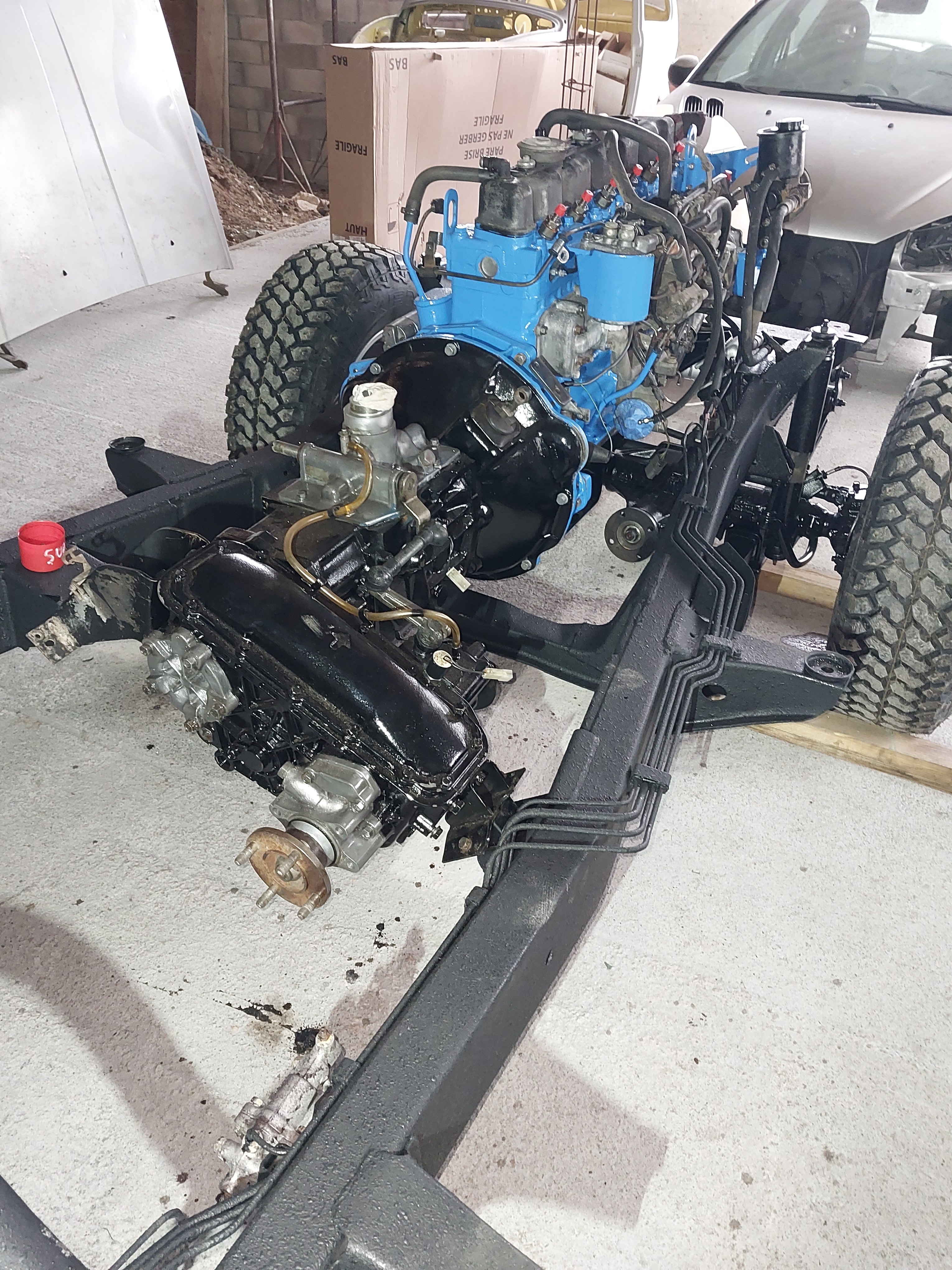

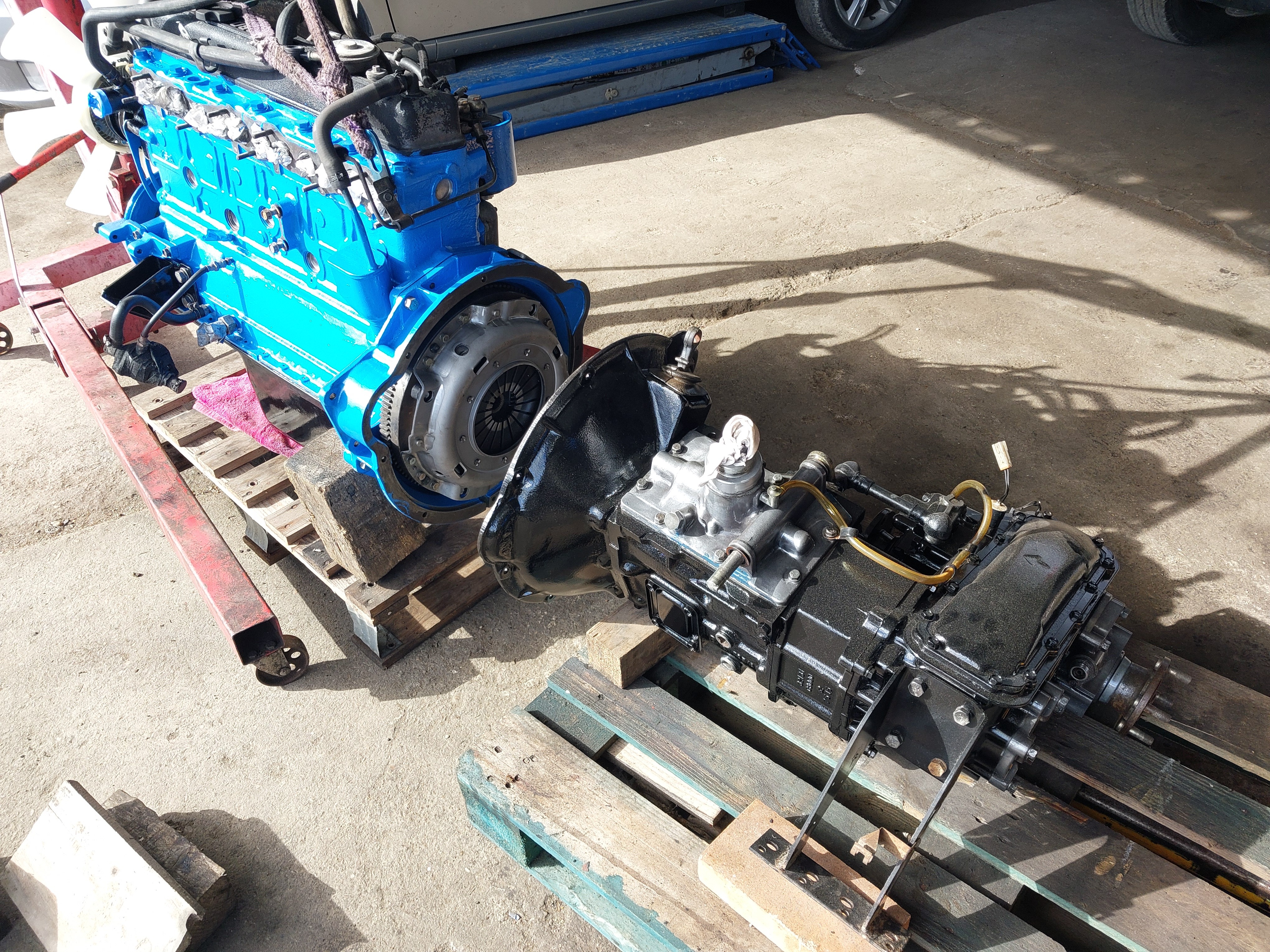

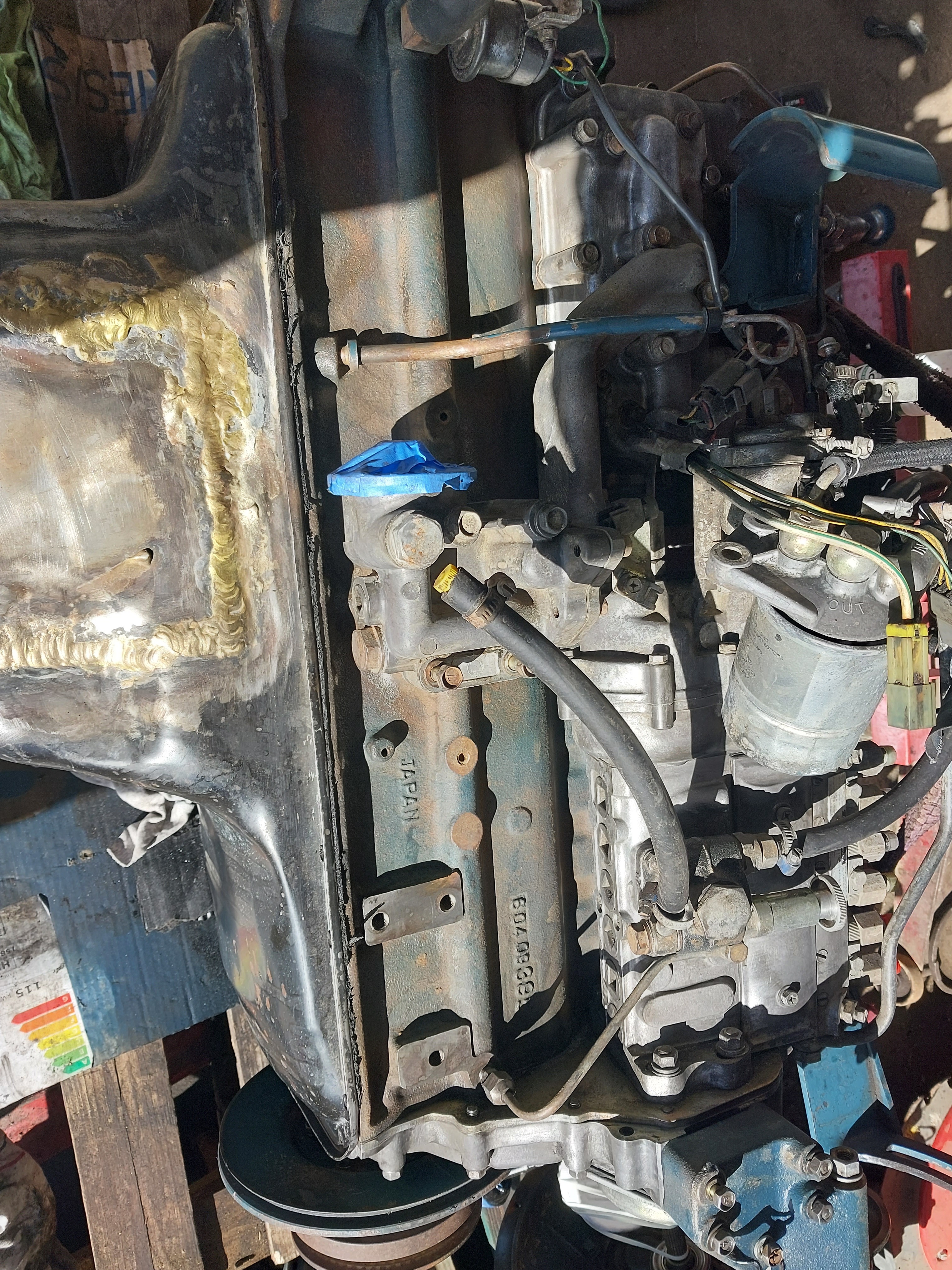

J'ai terminé aujourd'hui le châssis avis de la cire pour corp creux et une peinture anti-gravillon qui je trouve est vraiment fantastique car simple à appliquer et ça semble être bien solide.
J'ai également accouplé la boîte au moteur et changé le visco-coupleur par précaution.
Super boulot .
Ça avance bien. :2 (26):
C’est propre dit donc 🤩

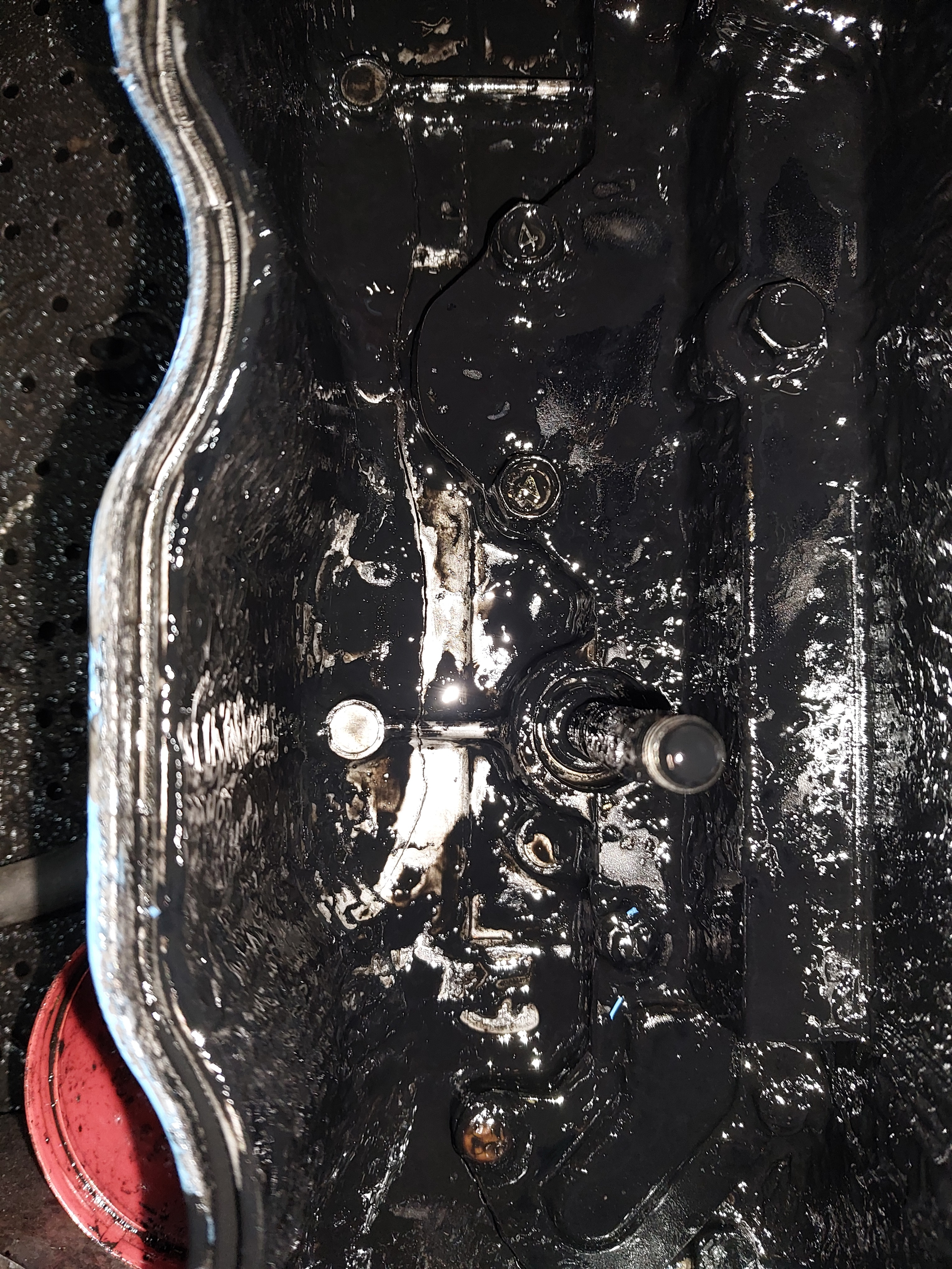

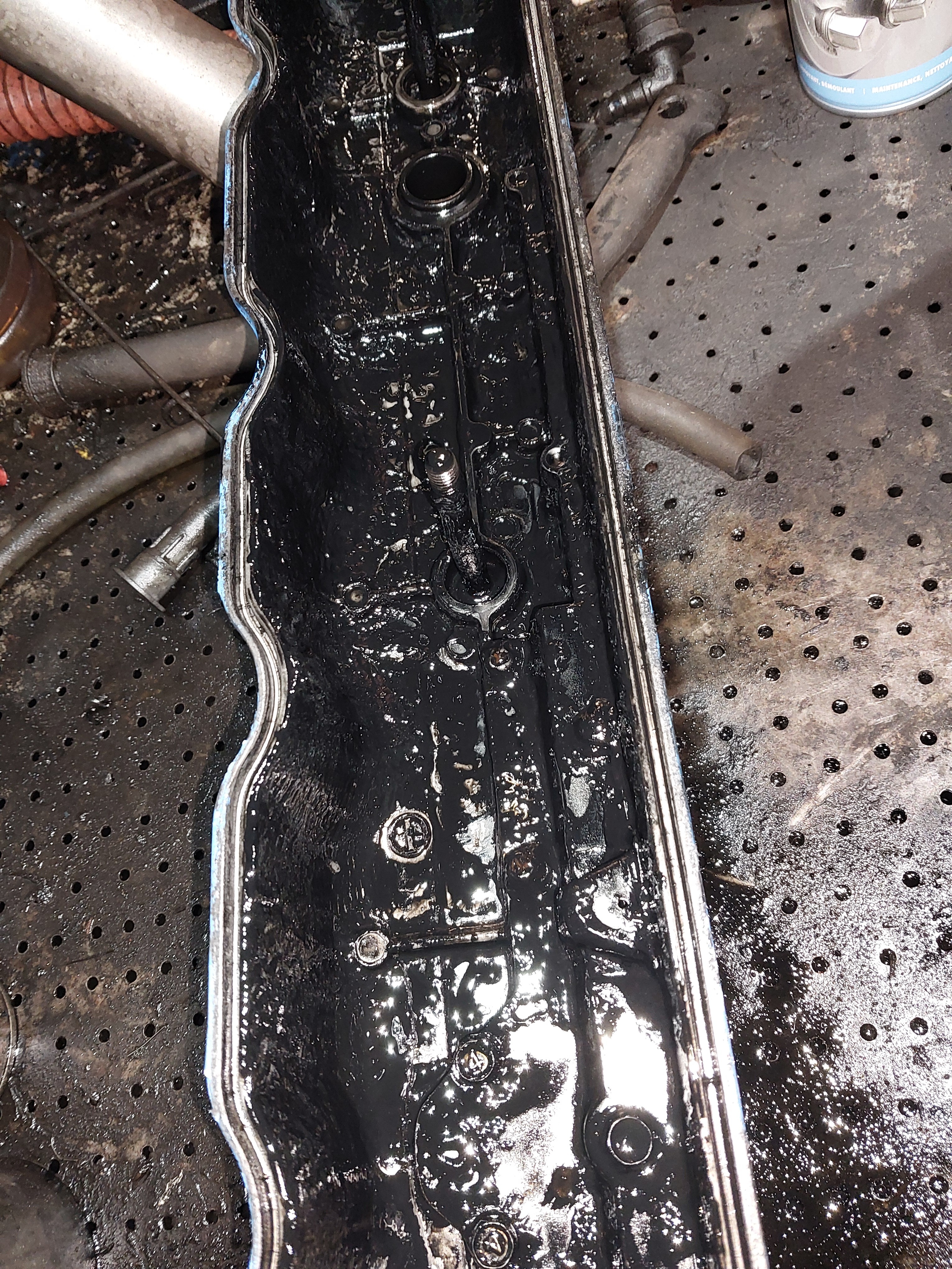

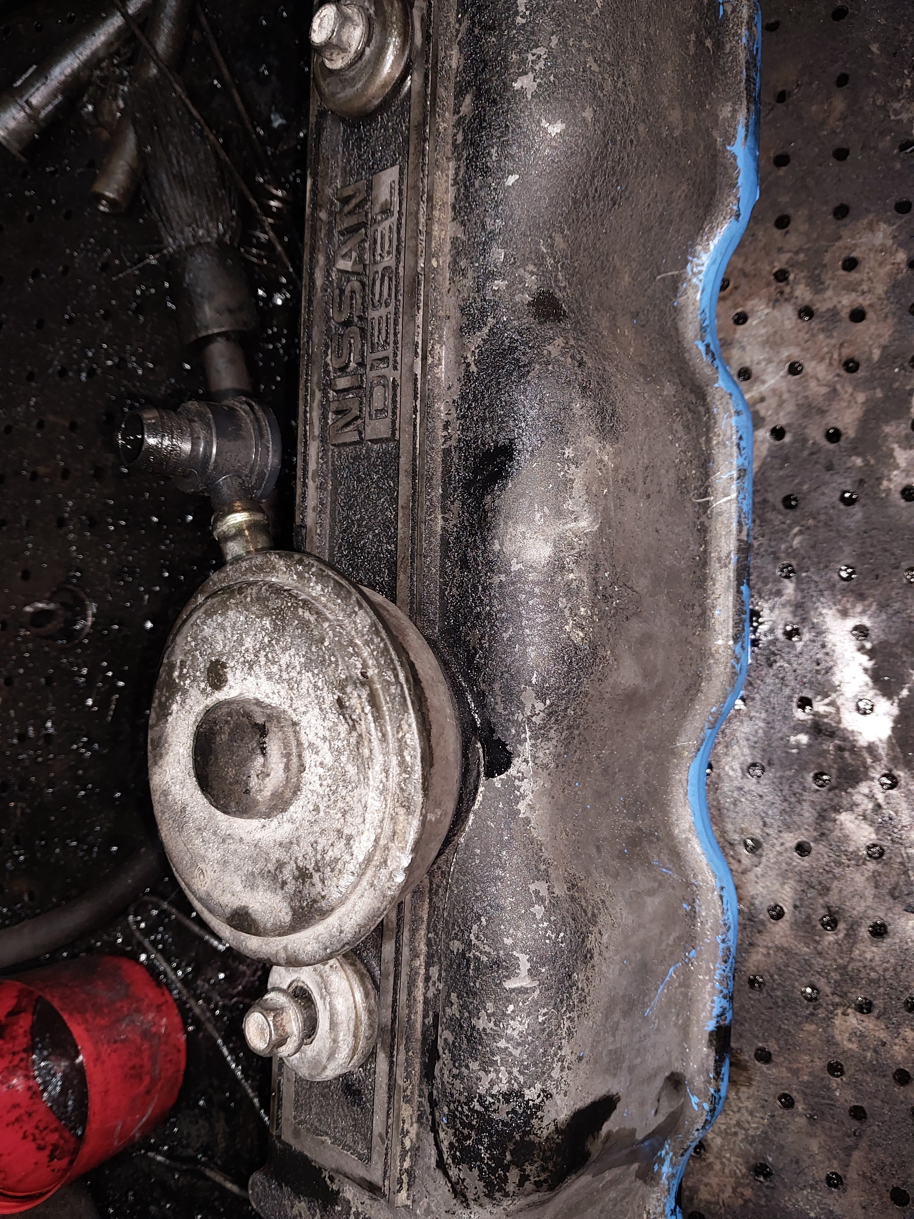

Grosse frayeur aujourd'hui,  nous avons levé le moteur / boîte avec le manitou pour le monté sur le châssis et l'attache de la sangle côté moteur à lâché et le moteur est tombé sur la palette avant de basculer et tomber sur le côté en cassant le cache culbuteur par la même occasion,  il est tombé d'environ 1 mètre de hauteur, je n'ai pas constaté d'autres casse mais je vais veriplus profondément.
C'est pas très propre sur l'interieur du cache culbuteur, j'ai nettoyant les culbuteurs et les autres accessoires au gasoil.
Je vais essayer de trouver un nouveau cache culbuteur.
Je prévois de changer le joint de culasse, joint queue de soupape,  vis culasse et un bon rodage de soupape car j'ai déjà démonté tout les éléments autour et se sera plus simple qu'une fois la caisse dessus.

Triste histoire !
Sinon la restauration avance bien. Et les phtos sont très belles.
Hâte de voir la suite.
J espere pas de mauvaise surprise
Merci 👍

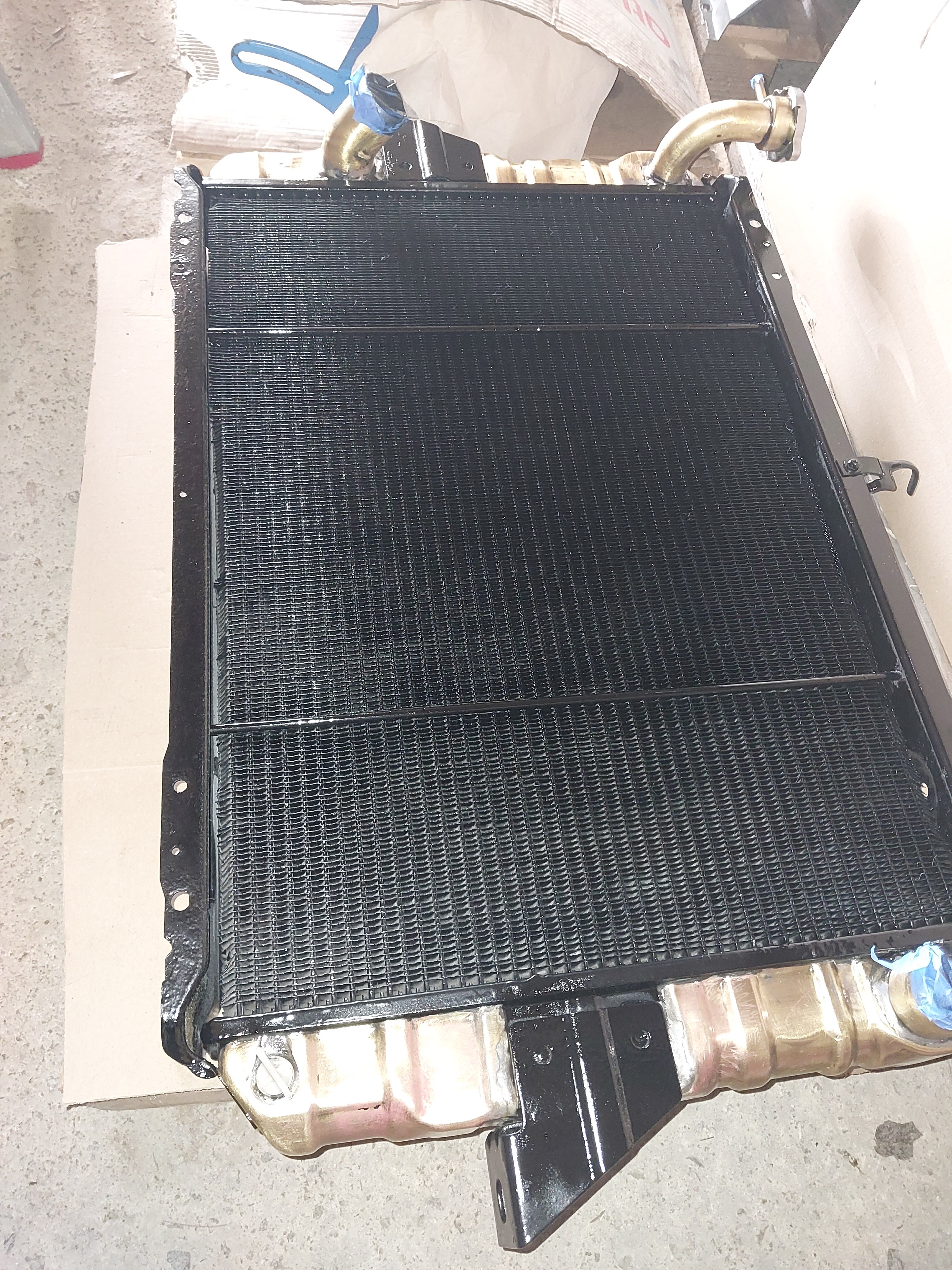

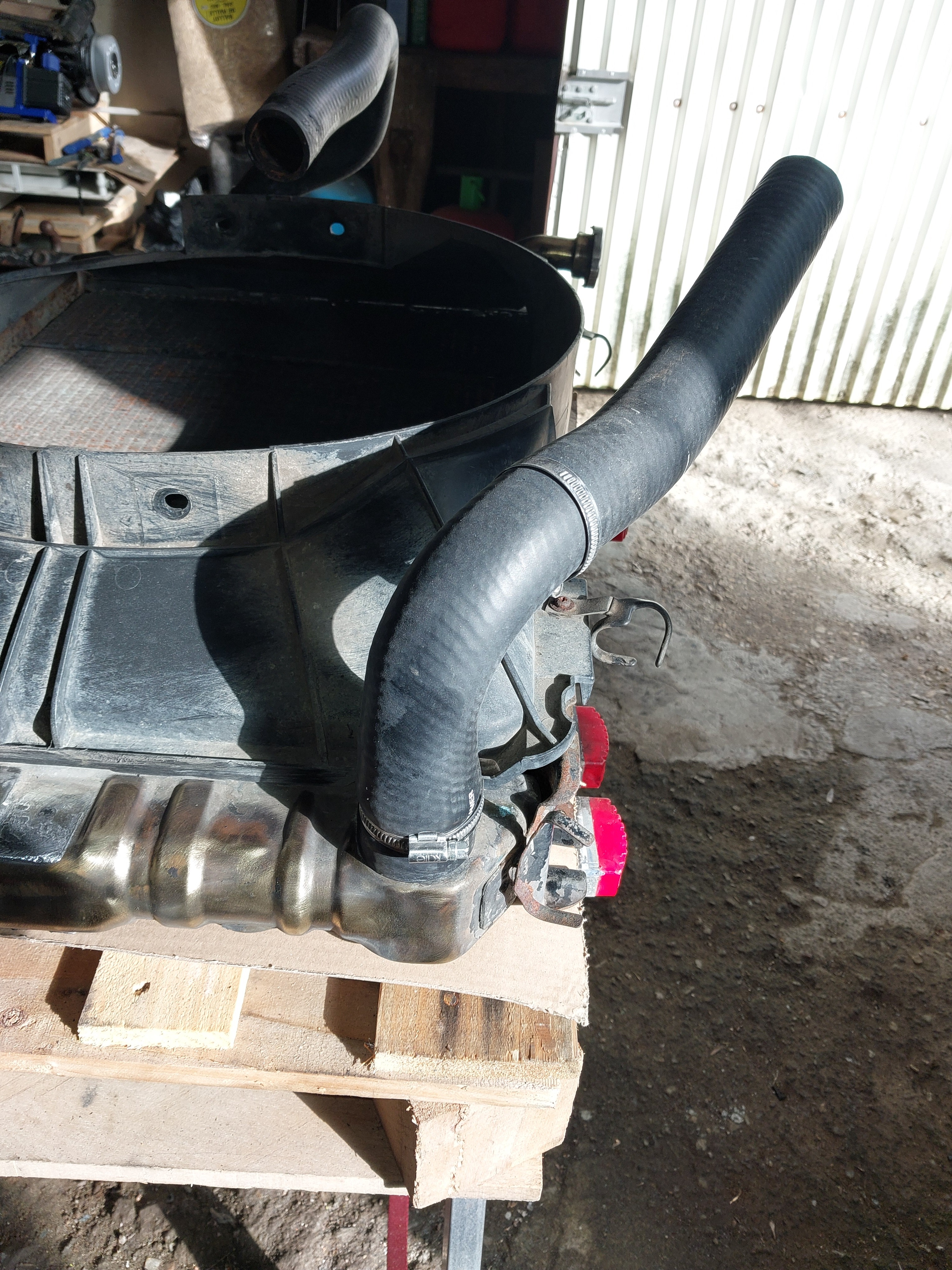

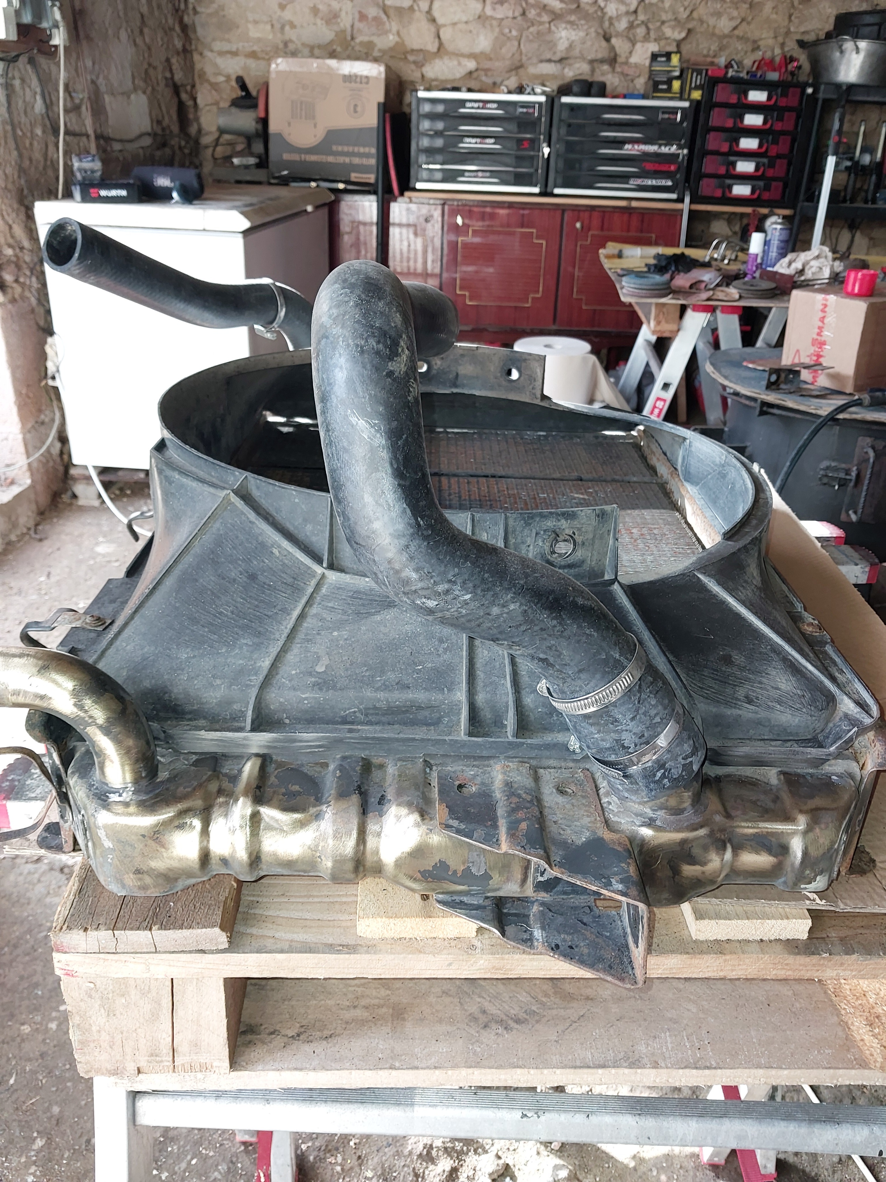

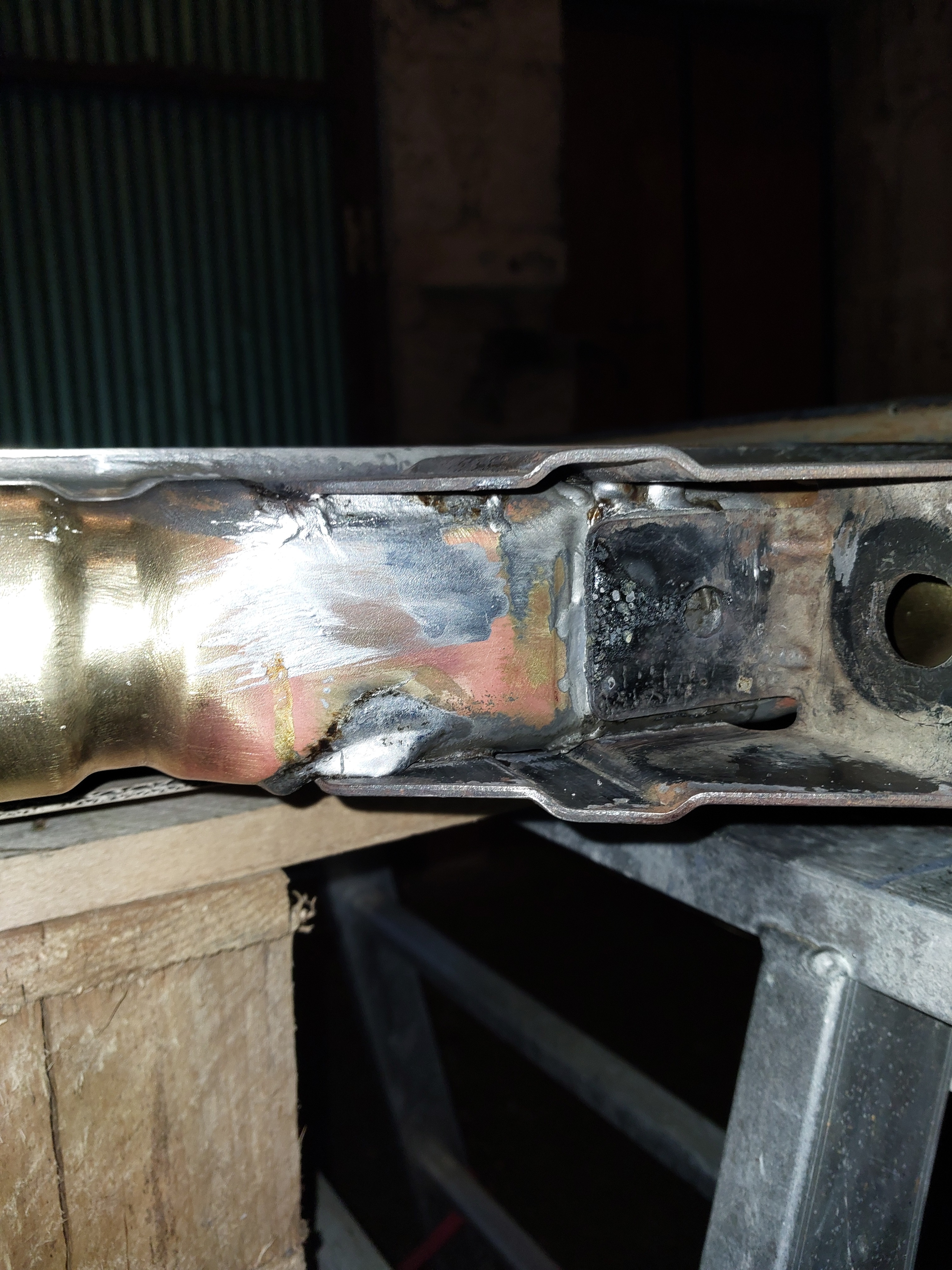

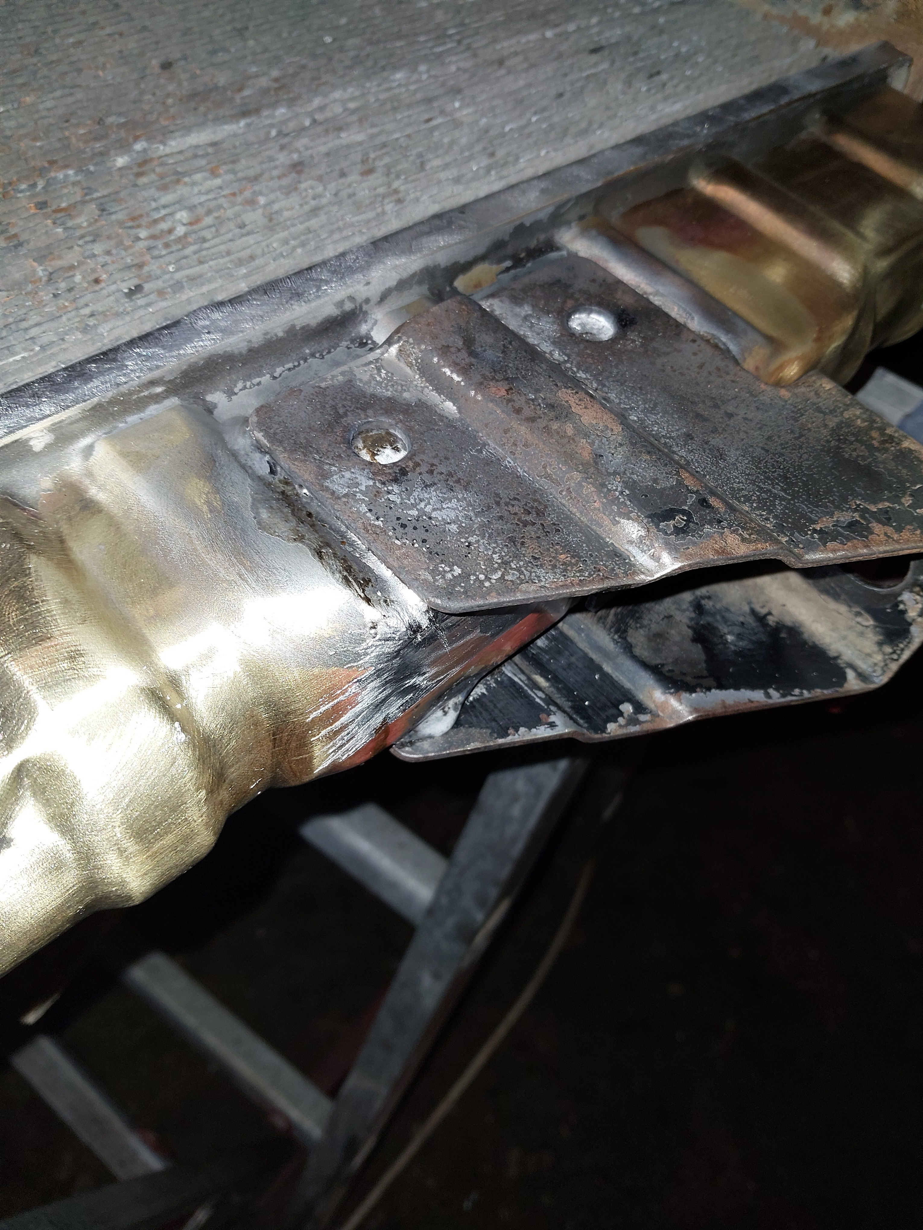

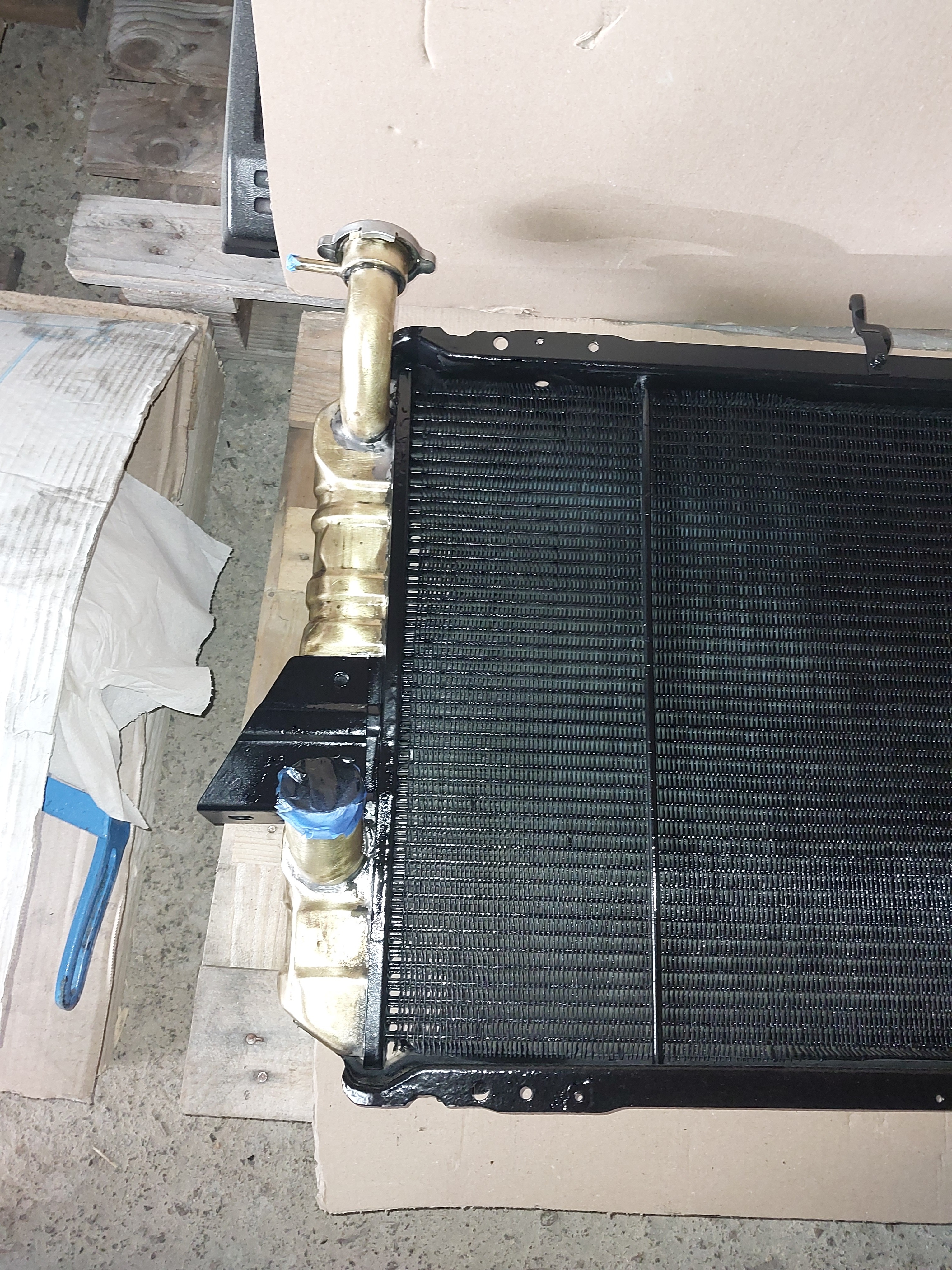

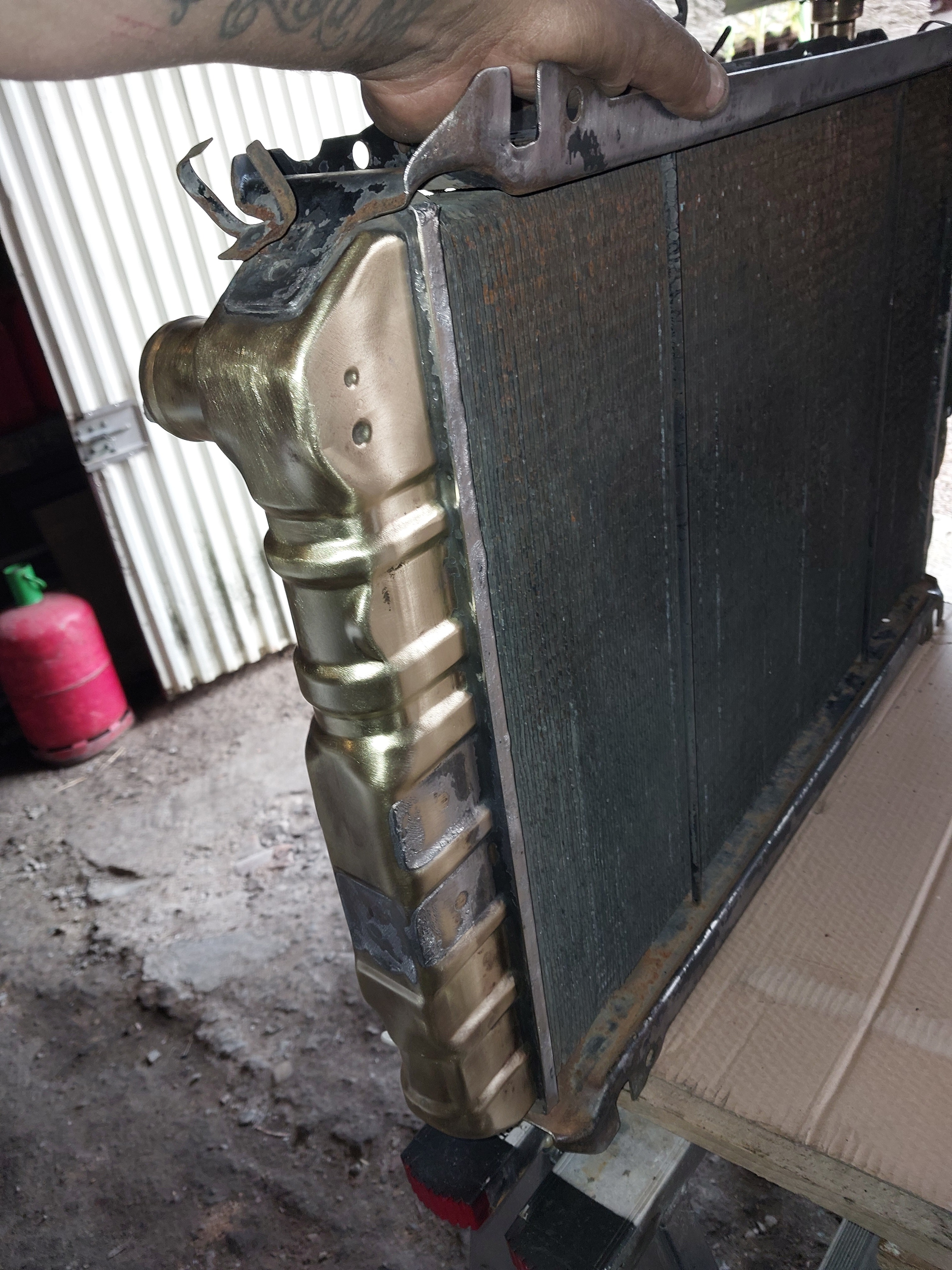

Bonjour à tous, le temps de recevoir mes pistons, segments et coussinets de bielle je vais nettoyer et peinture mon radiateur. J'ai fais un gros nettoyage et brossage pour enlever la saleté et l'ancienne peinture, je compte repeindre les partie basse et haute qui sont en acier de couleur noir et les blocs sur le côté qui sont en laiton et magnifique avec un vernis haute température. J'adore la conception de ce radiateur qui a rien à voir avec les radiateurs en plastique et aluminium.
J'ai ressoudé a l'étain une des deux pattes de fixation sinon tout le reste semble être en très bon état.
Le laiton et le cuivre sont des matériaux durable et fiable, pour fabriquer aujourd'hui il faut que se soit rentable donc plastique et aluminium. Il y a un fossé énorme quand je vois cet ancien radiateur donc de faire ressortir le laiton c'est pour moi évident.
j7g8.jpghttps://zupimages.net/viewer.php?id=24/12/wrmh.jpgytp3.jpg
À l’époque, ils prenaient le cuivre car c’est un des matériaux « accessibles » avec la meilleure conductivité thermique et aussi parce que leur dimensionnement était encore « empirique » mais souvent sur-dimensionné. Le cuivre était peut-être aussi moins cher qu’aujourd’hui par rapport aux autres matériaux

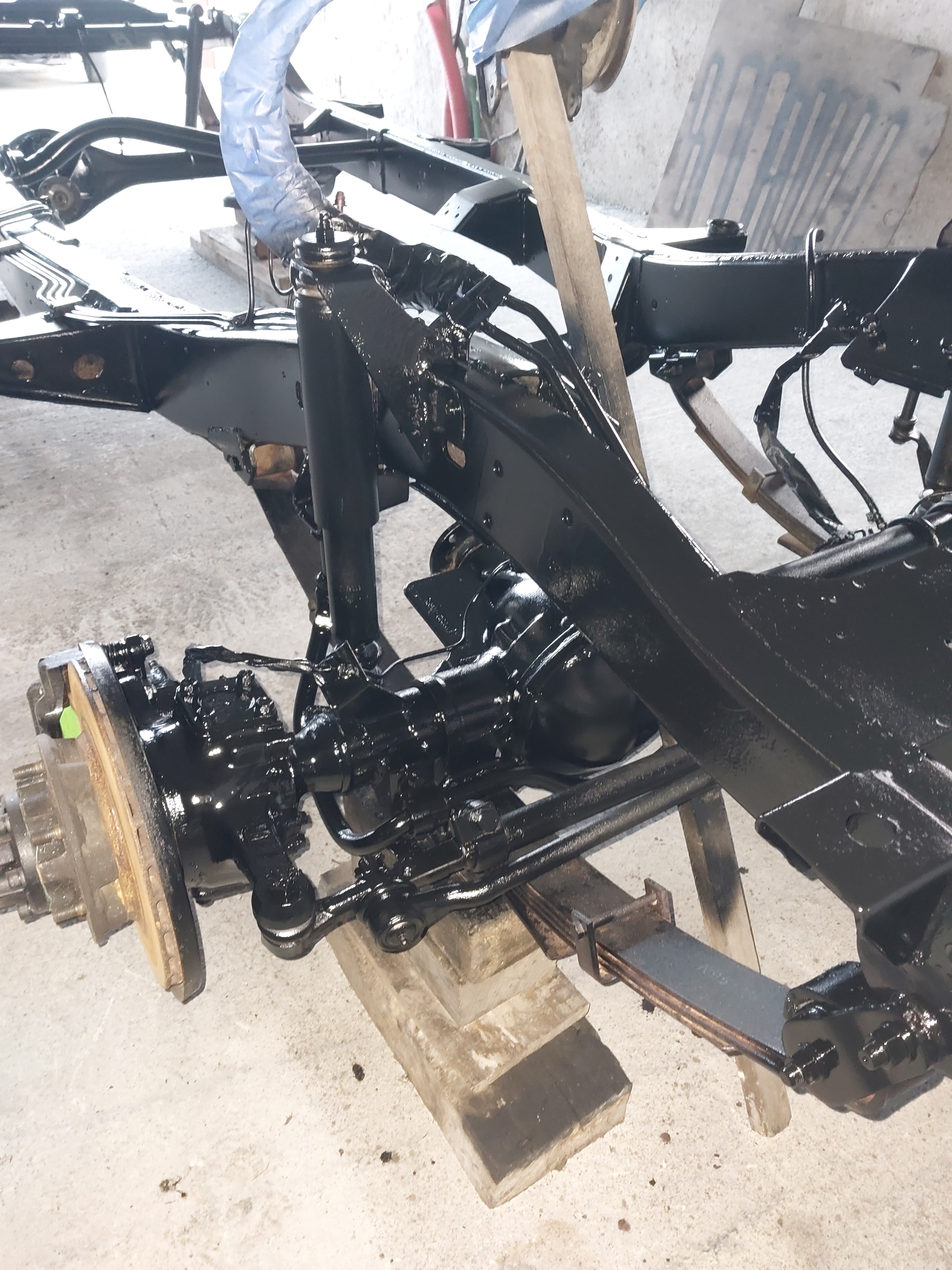

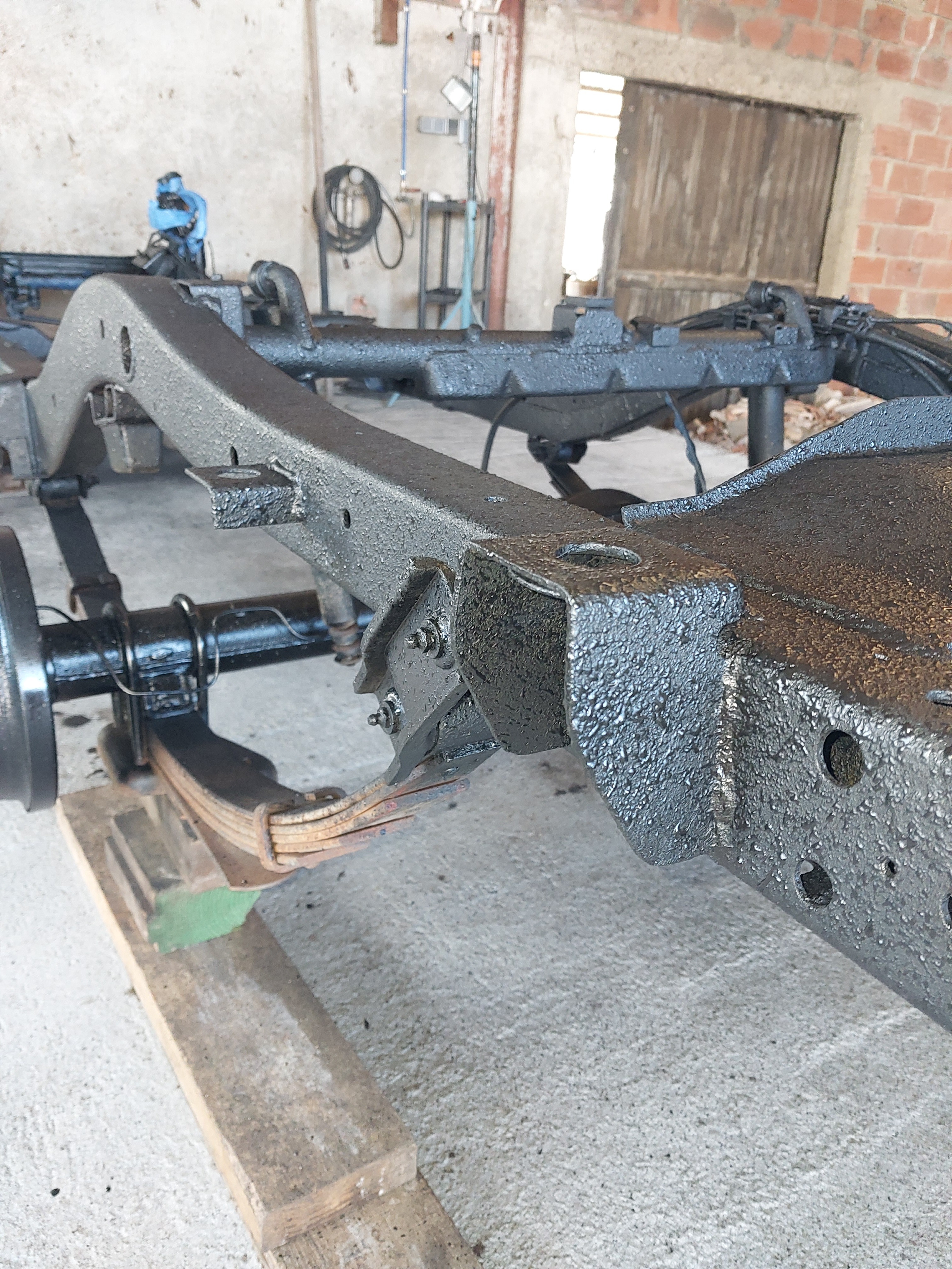

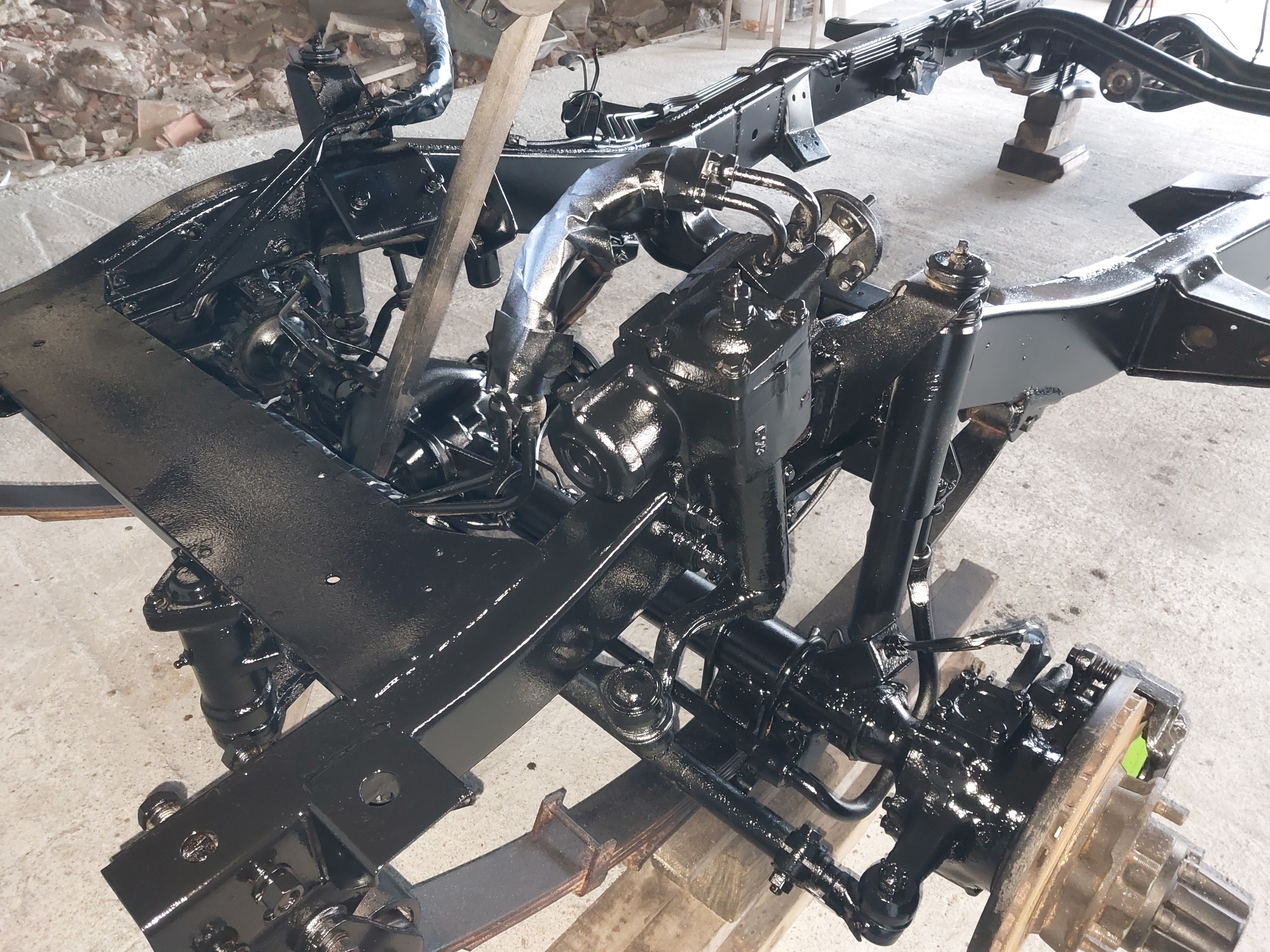

c'est un tres beau boulot
mais ATTENTION : tes jumelles sont montées a l'envers
elles doivent etre dirigées vers l'avant pour la jumelle avant et vers l'arriere pour celle de l'arriere
dans ton montage, elles ne permettent pas le mouvement de la lame et tu risque de casser les lames
François merci, je n'avais pas vu ça. Derrière j'avais démonté les lames pour souder le châssis donc j'ai mal remonté les jumelles par contre devant je n'avais rien démonté donc elles ont du se retourner quand j'avais levé le châssis. 🙏

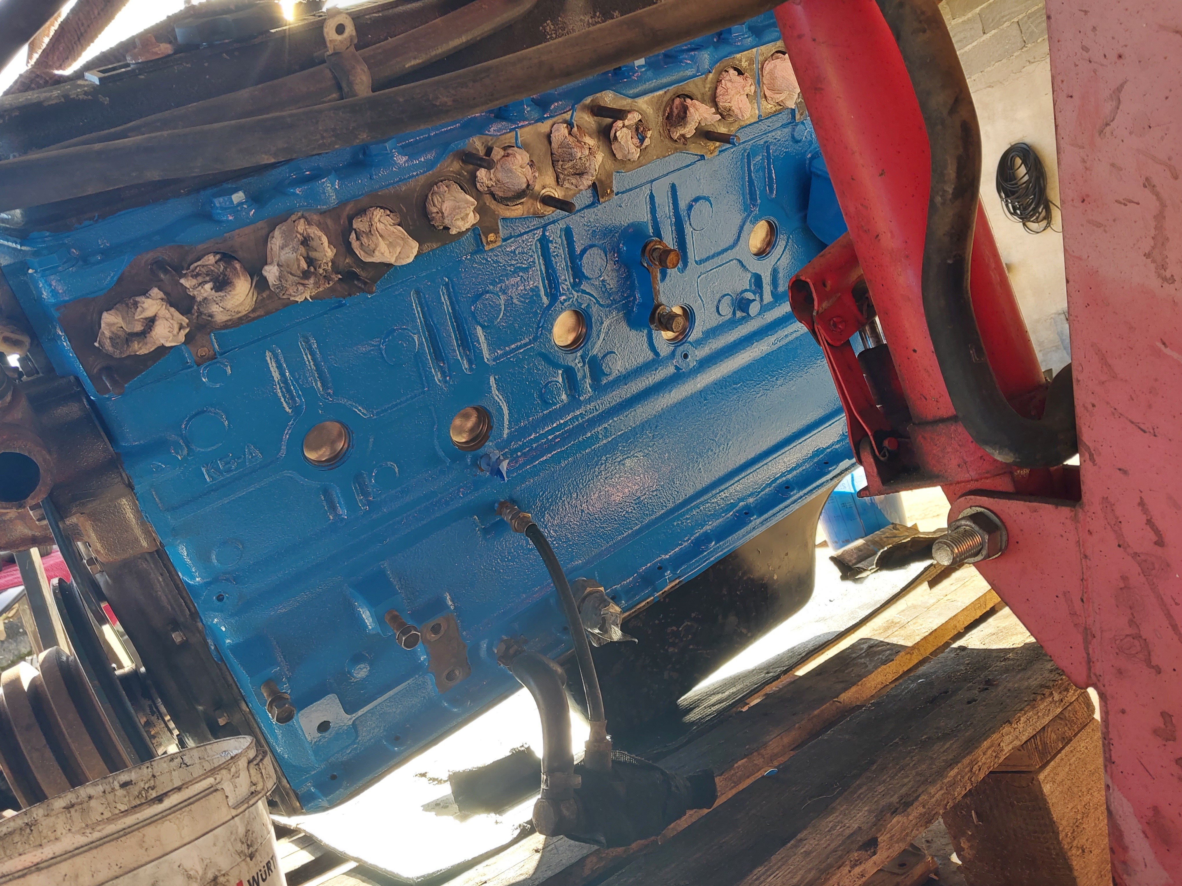

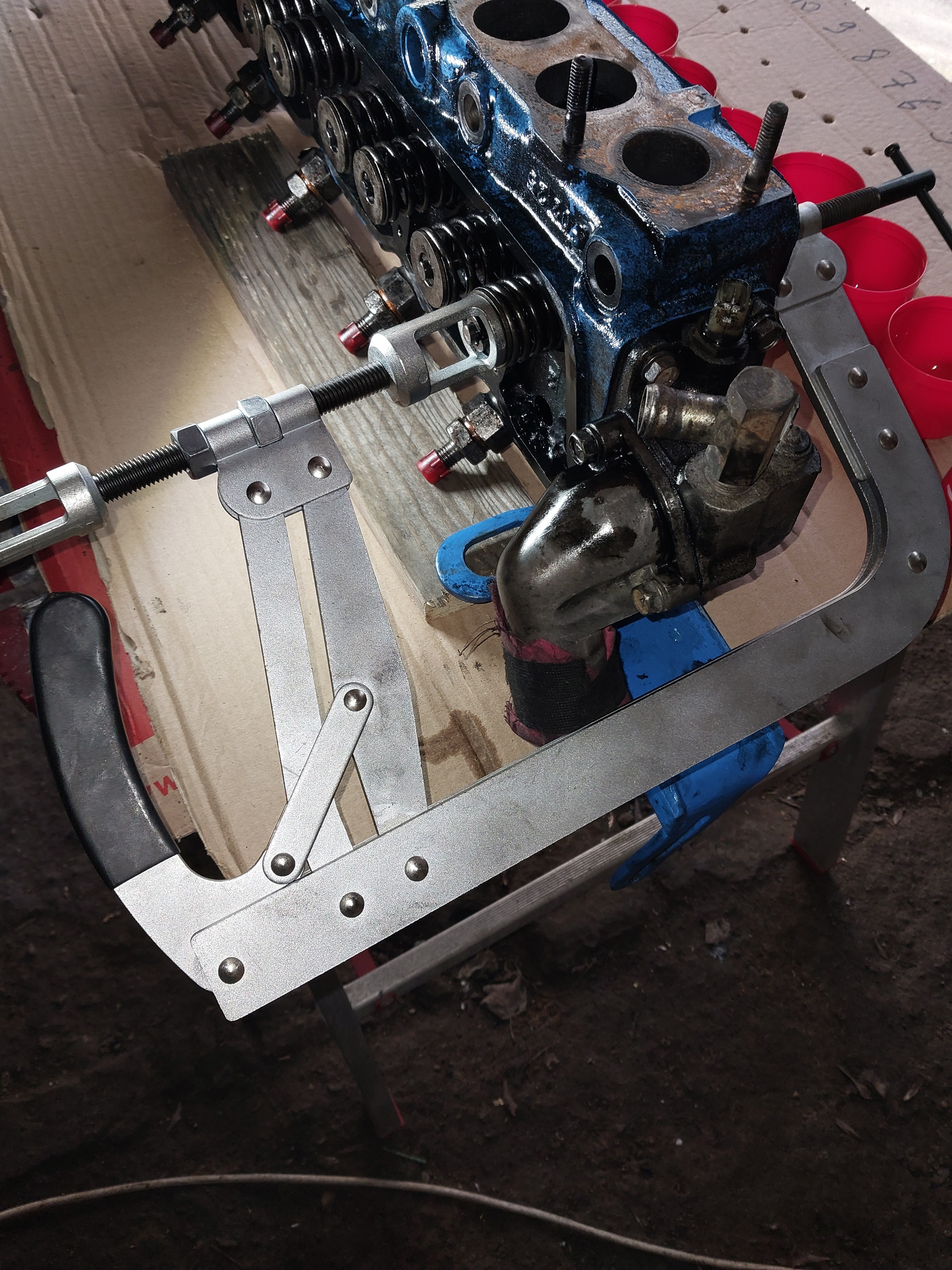

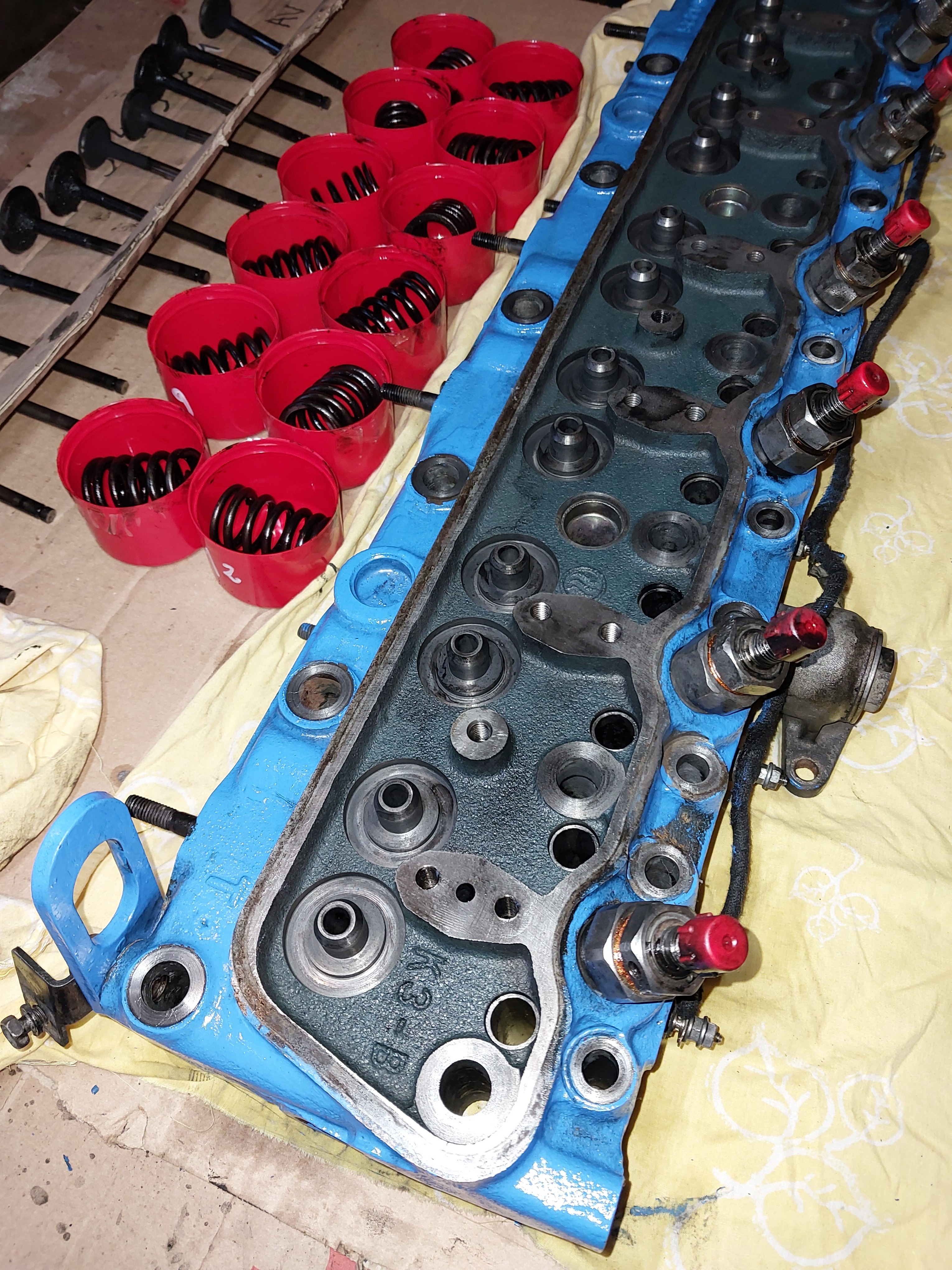

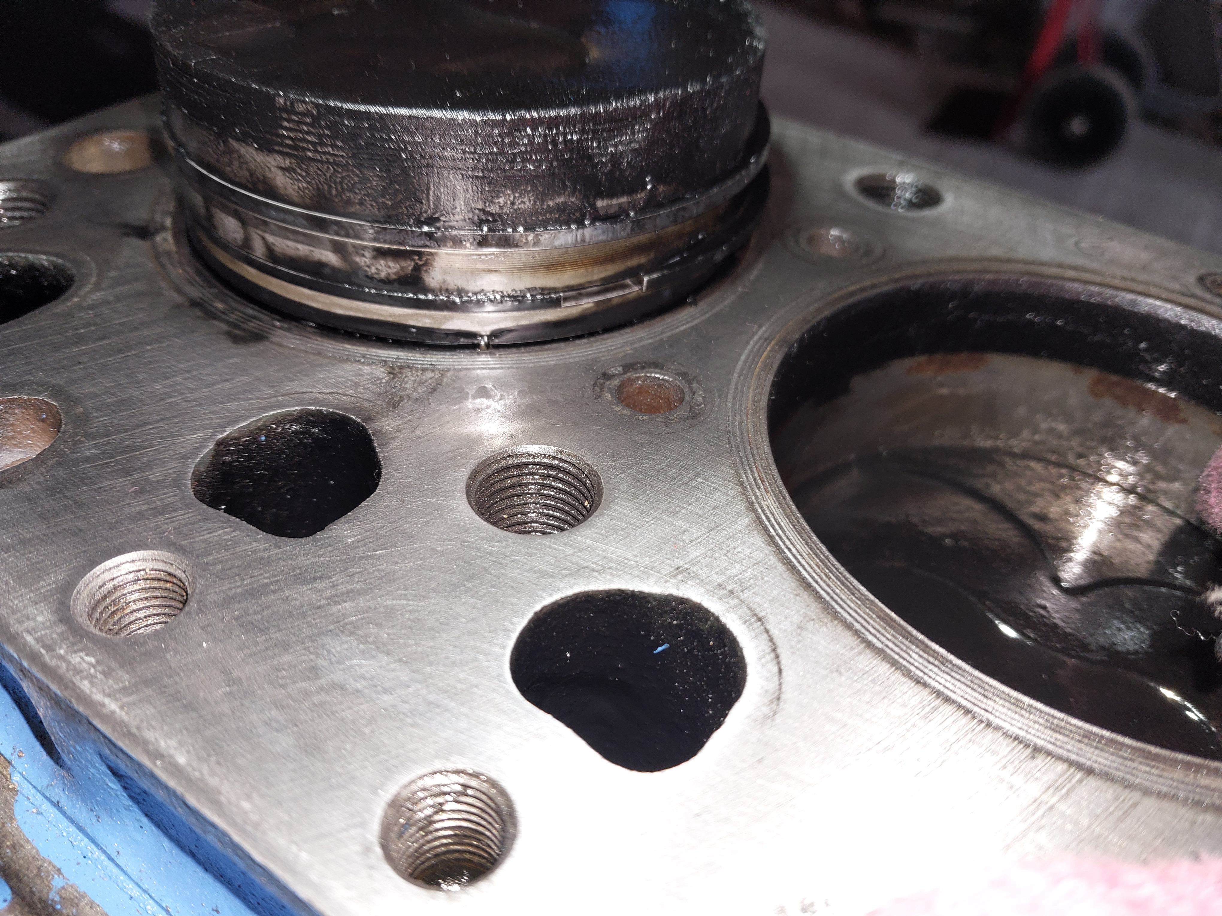

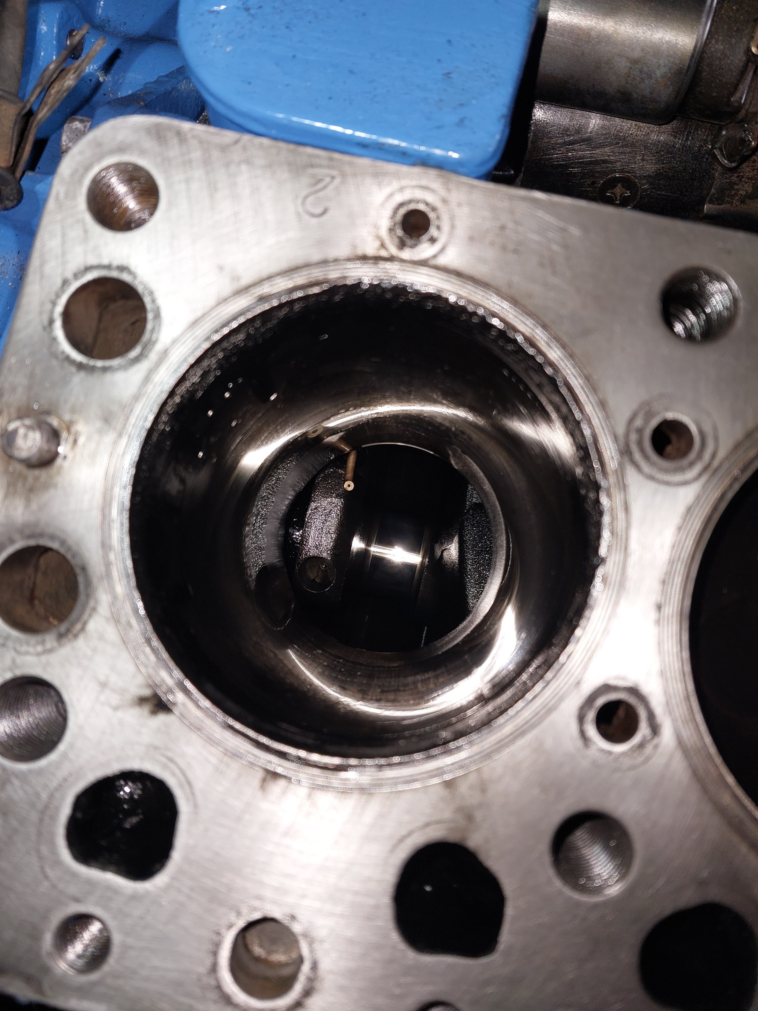

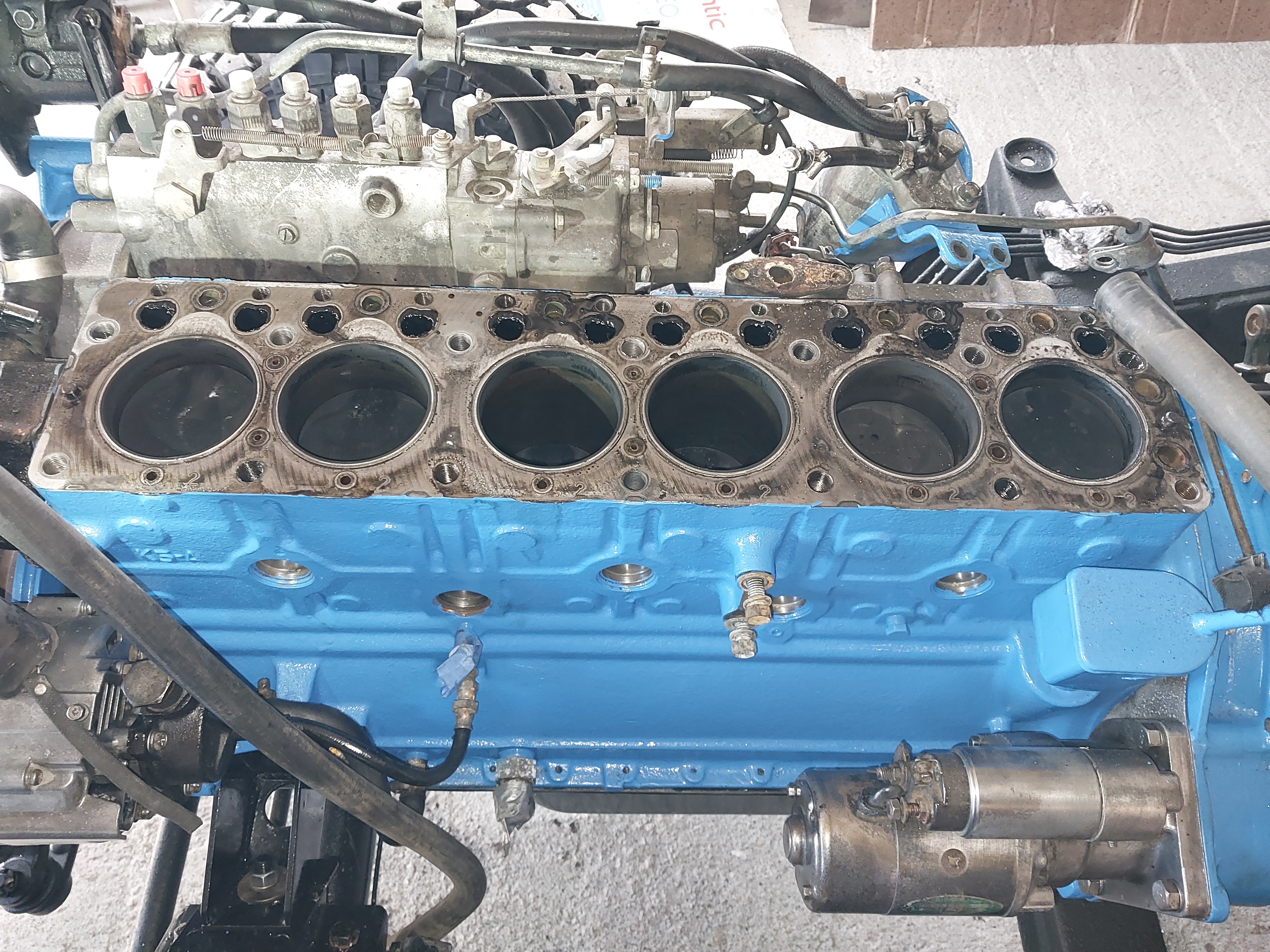

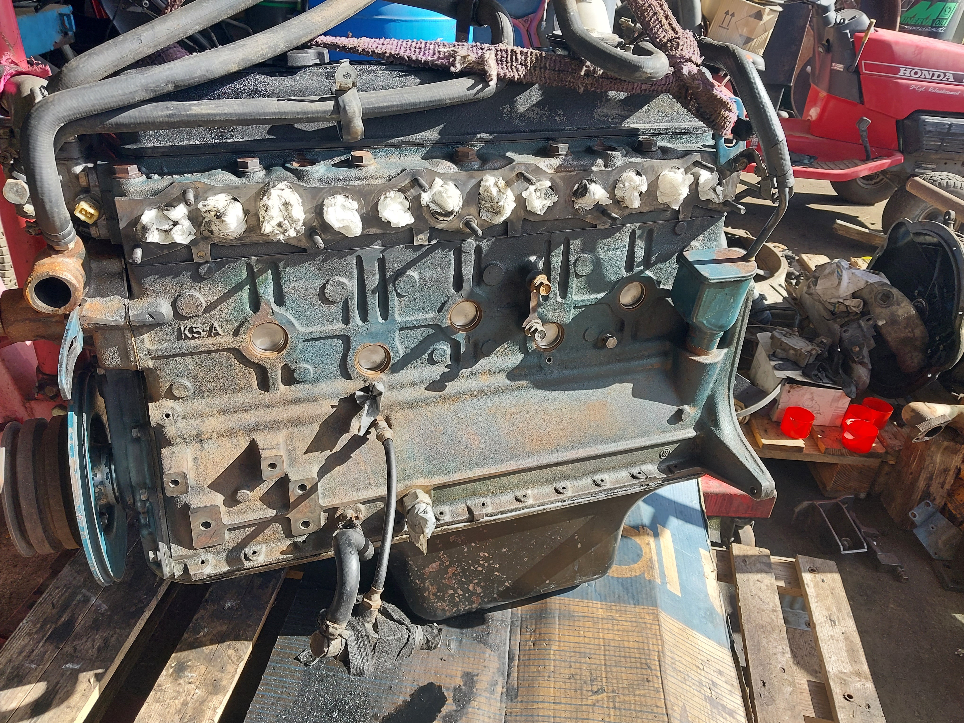

Nettoyage de la culasse et dépose des soupapes et joints de queue de soupape

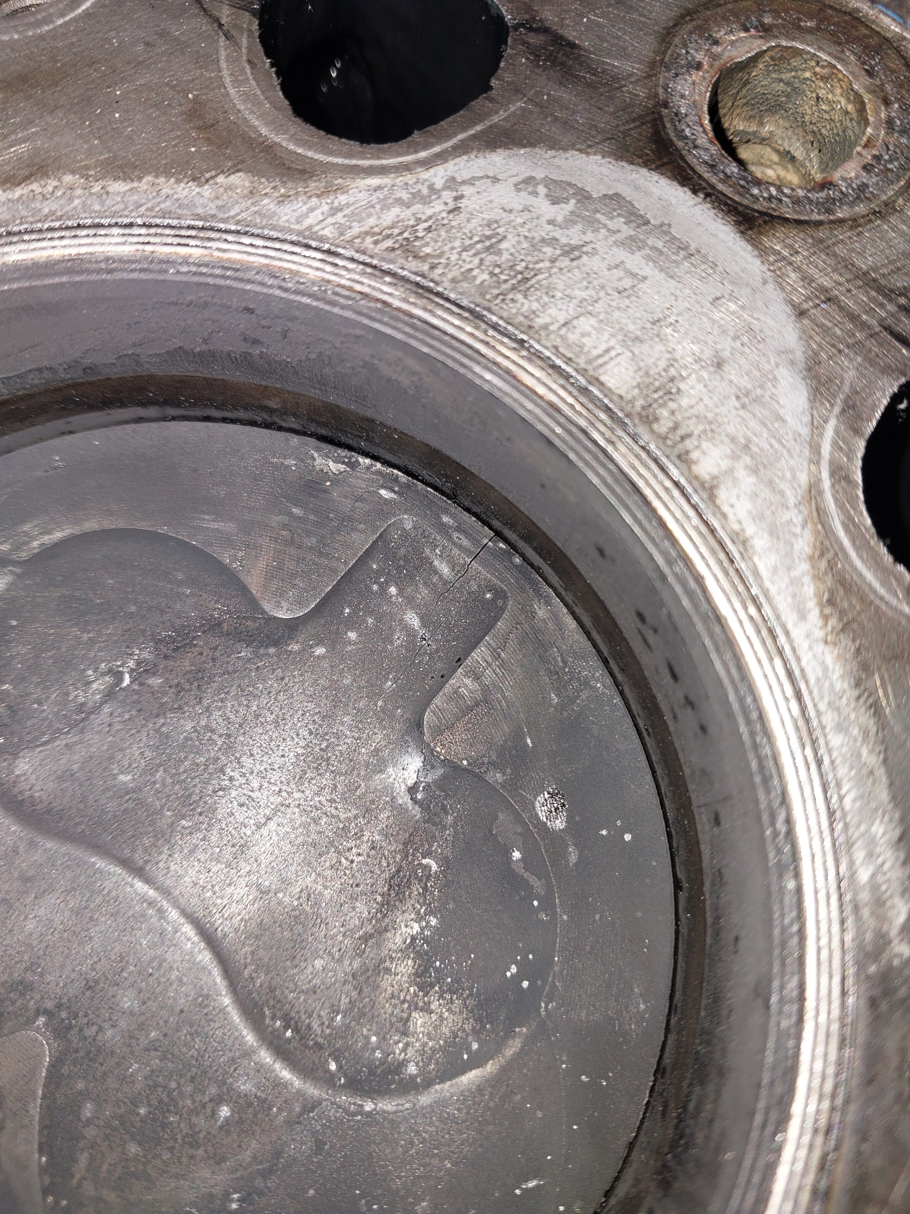

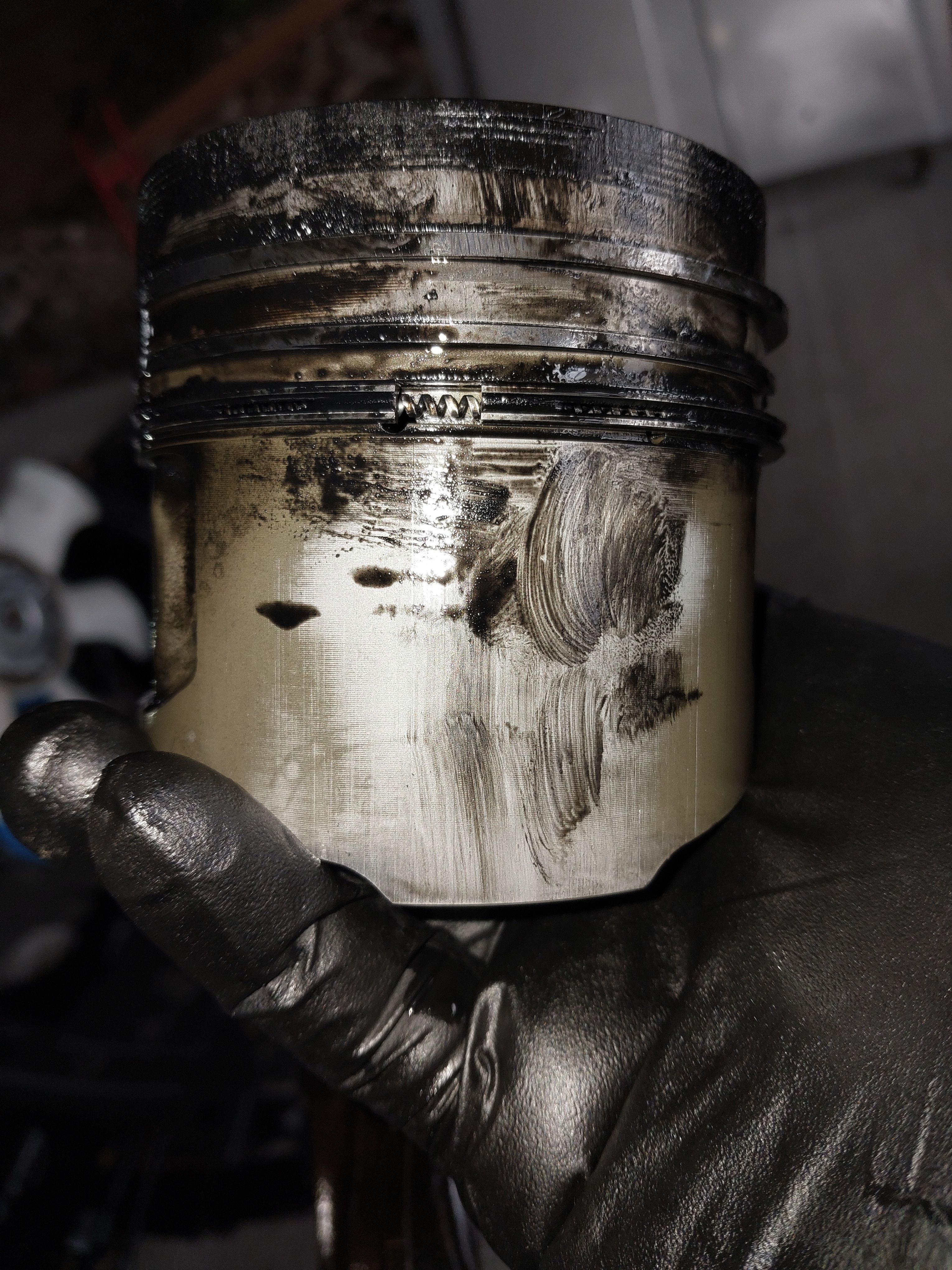

Pistons fissuré donc je vais changer Pistons,  segments et coussinets de bielle,  tout a été commandé et j'attends les pièces

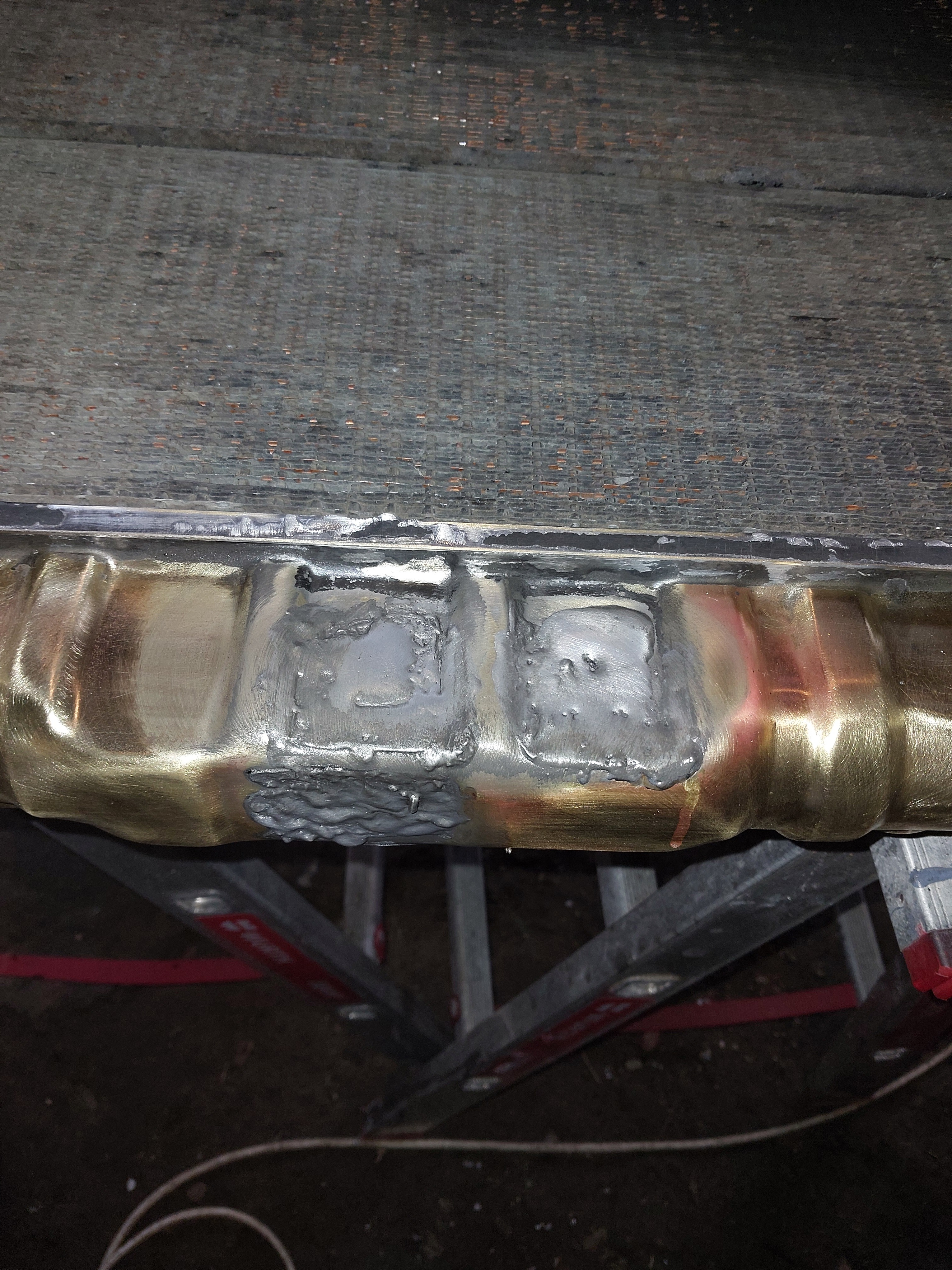

Salut à tous, j'ai fini de rénover mon radiateur avec une peinture étrier de frein sur toute la partie échangeur et vernir haute température sur les parties en laiton pour empêcher son oxydation.

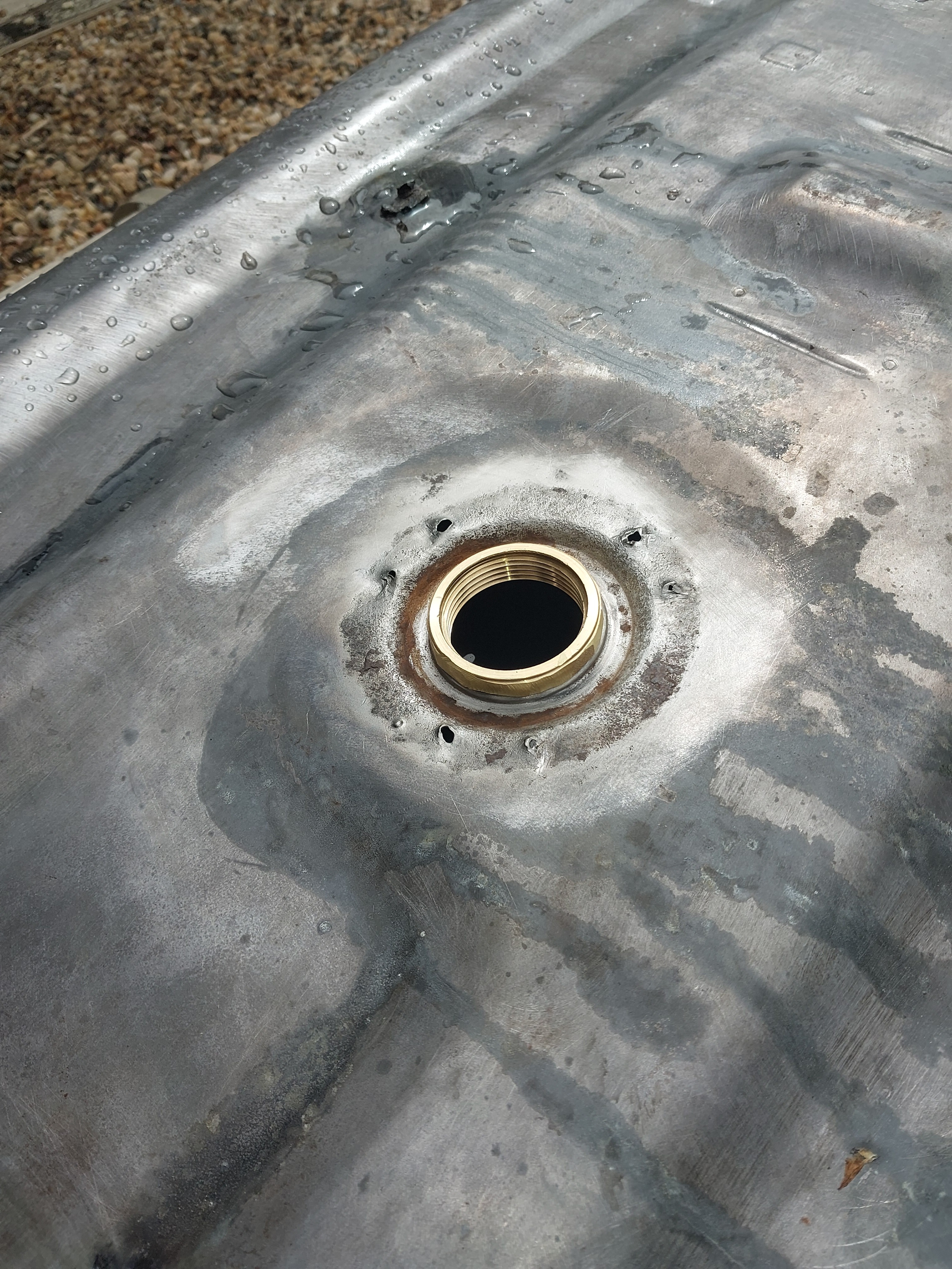

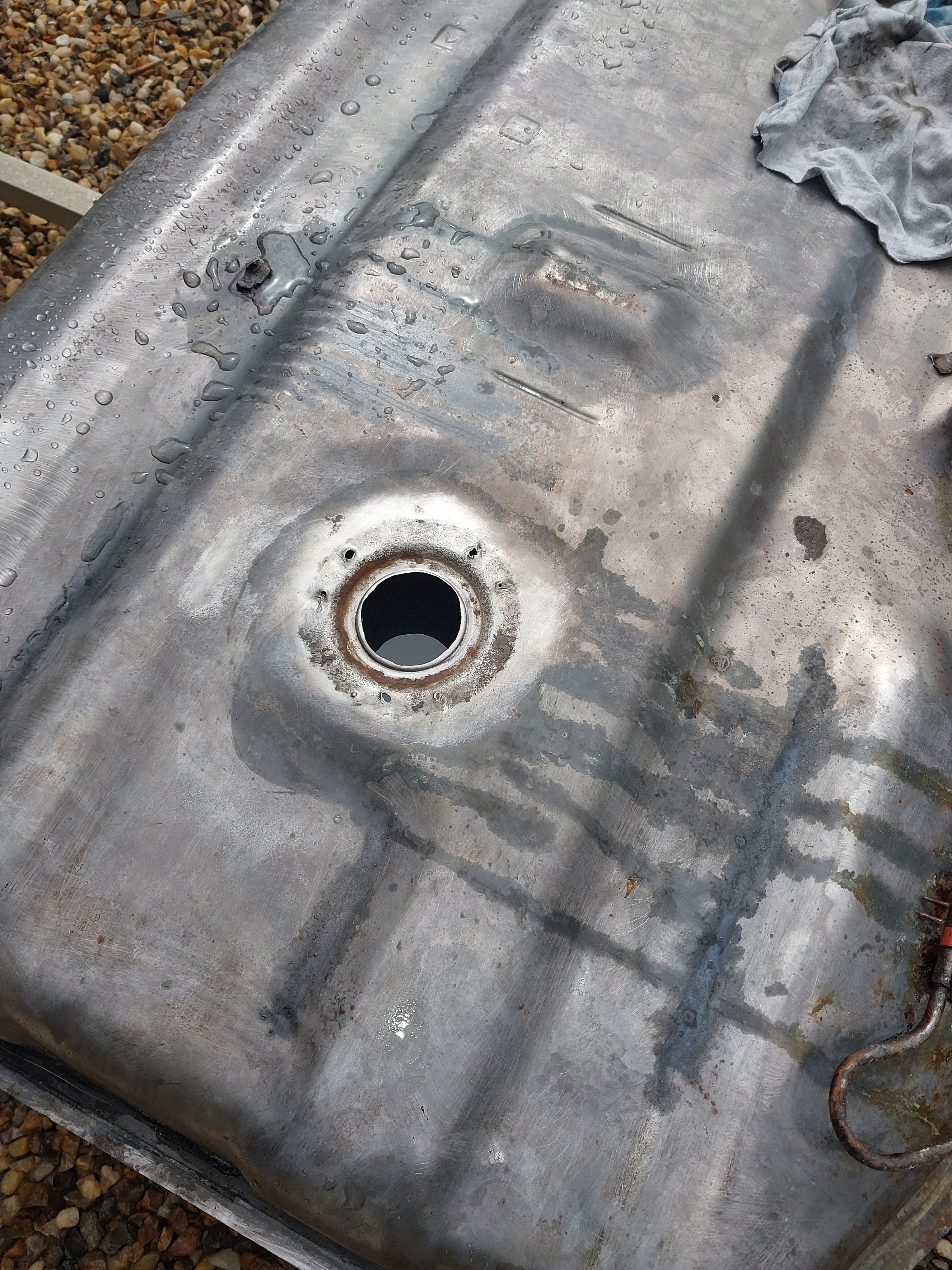

J'ai commencé également la restauration du réservoir avec une nouvelle jauge à essence pour fonctionner avec un manomètre style prosport evo. Je l'avais poncé et nettoyé pour un passage à l'apprêt epoxy puis anti-gravillon noir
Soudage d'un écrou laiton pour y visser un nouveau flotteur.
