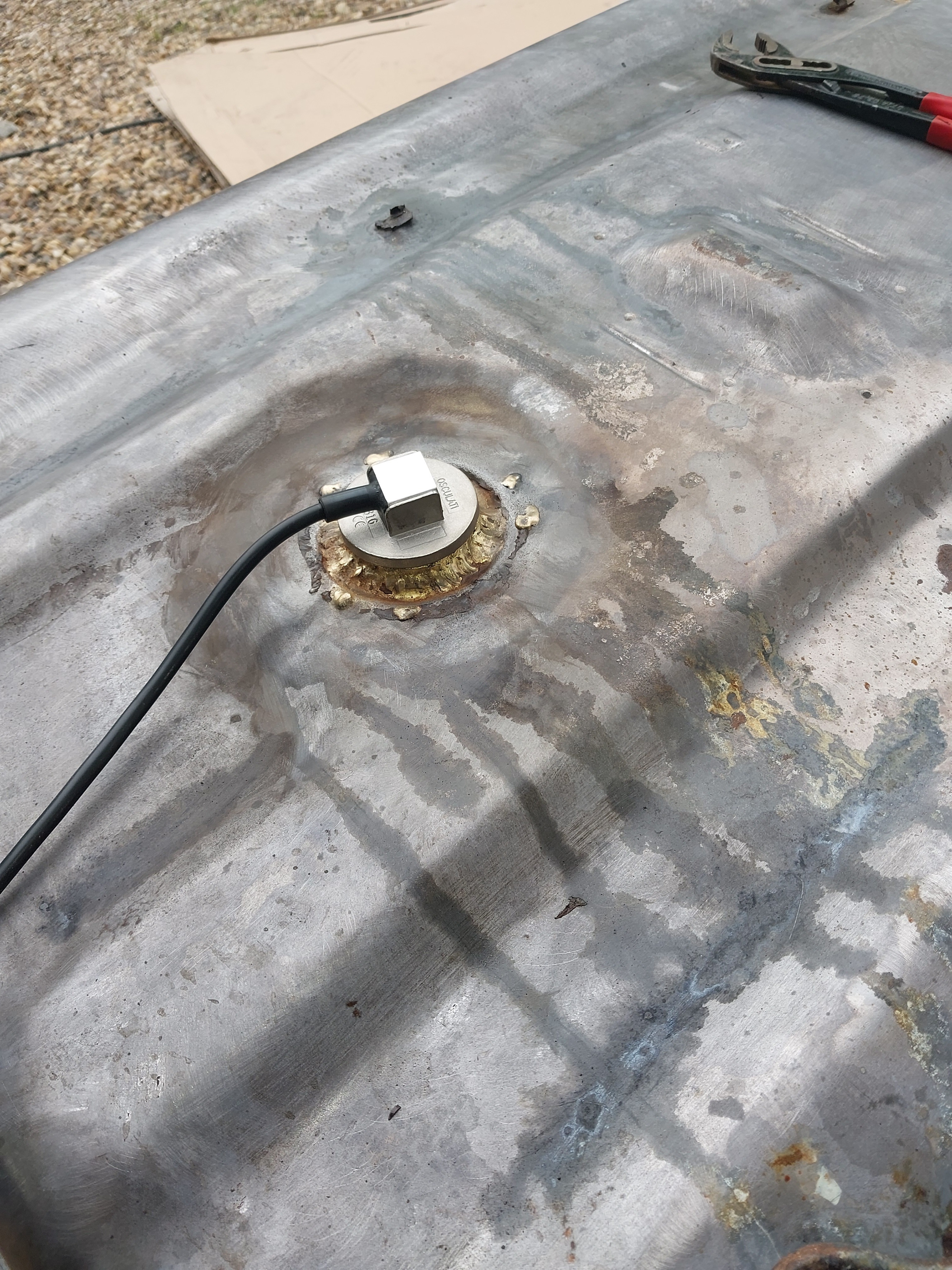

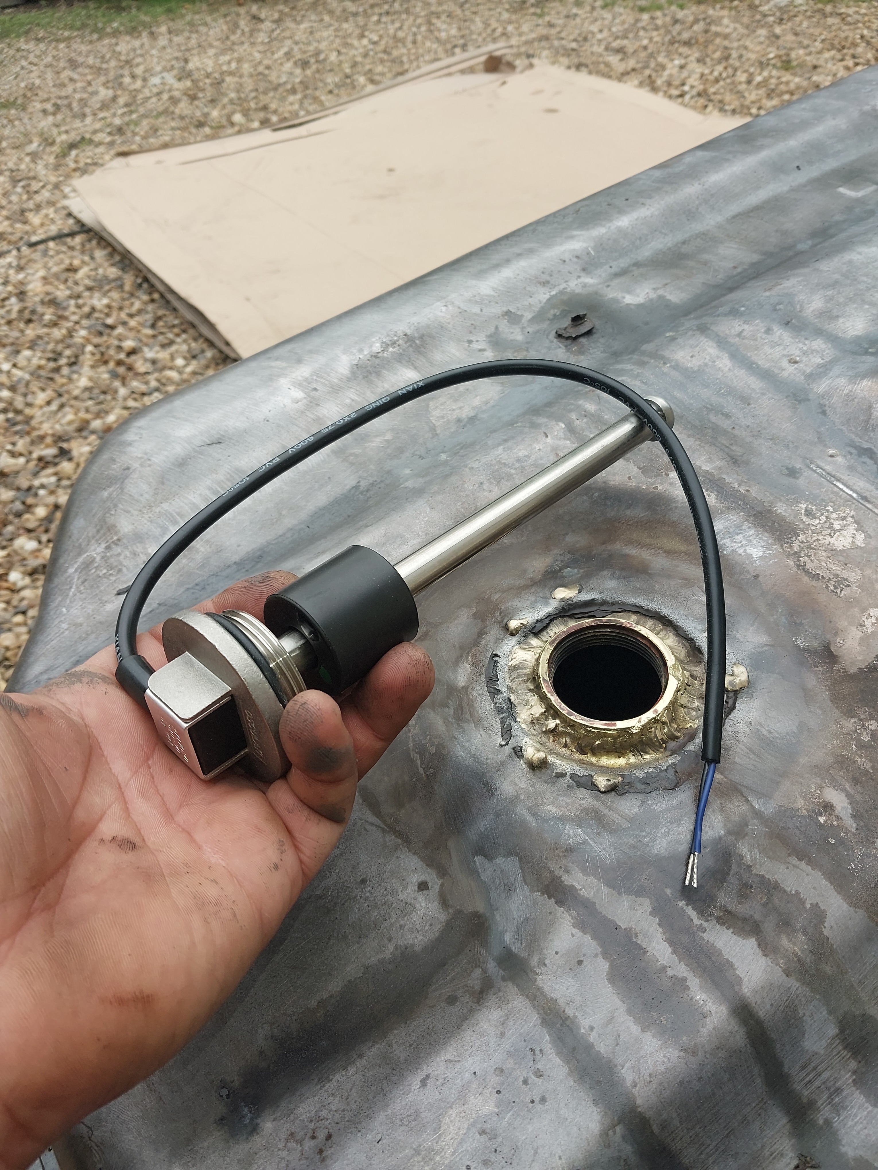

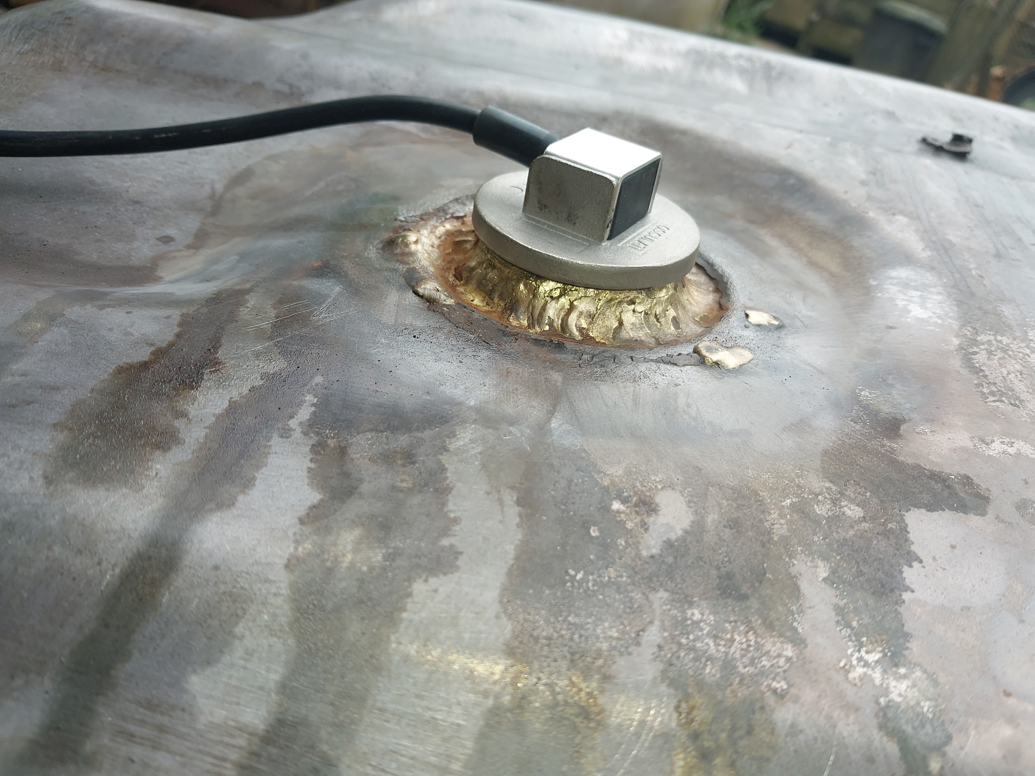

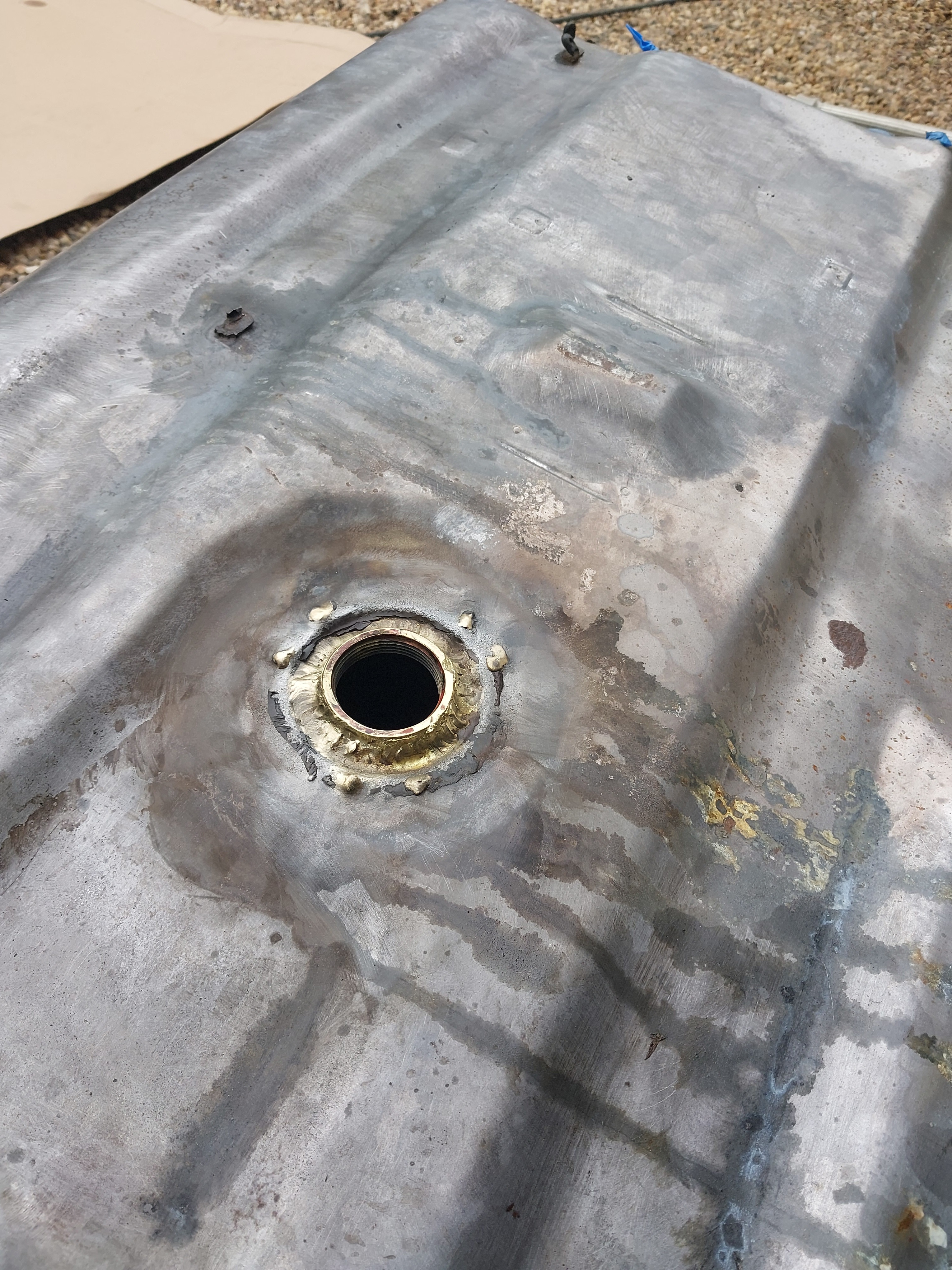

Tu as soudé avec quoi le raccord laiton sur le réservoir en acier ?
Soudure au chalumeau avec les baguettes enrobés castolin 18 XFC, se sont des baguettes avec décapant pour acier/galva/fonte ...

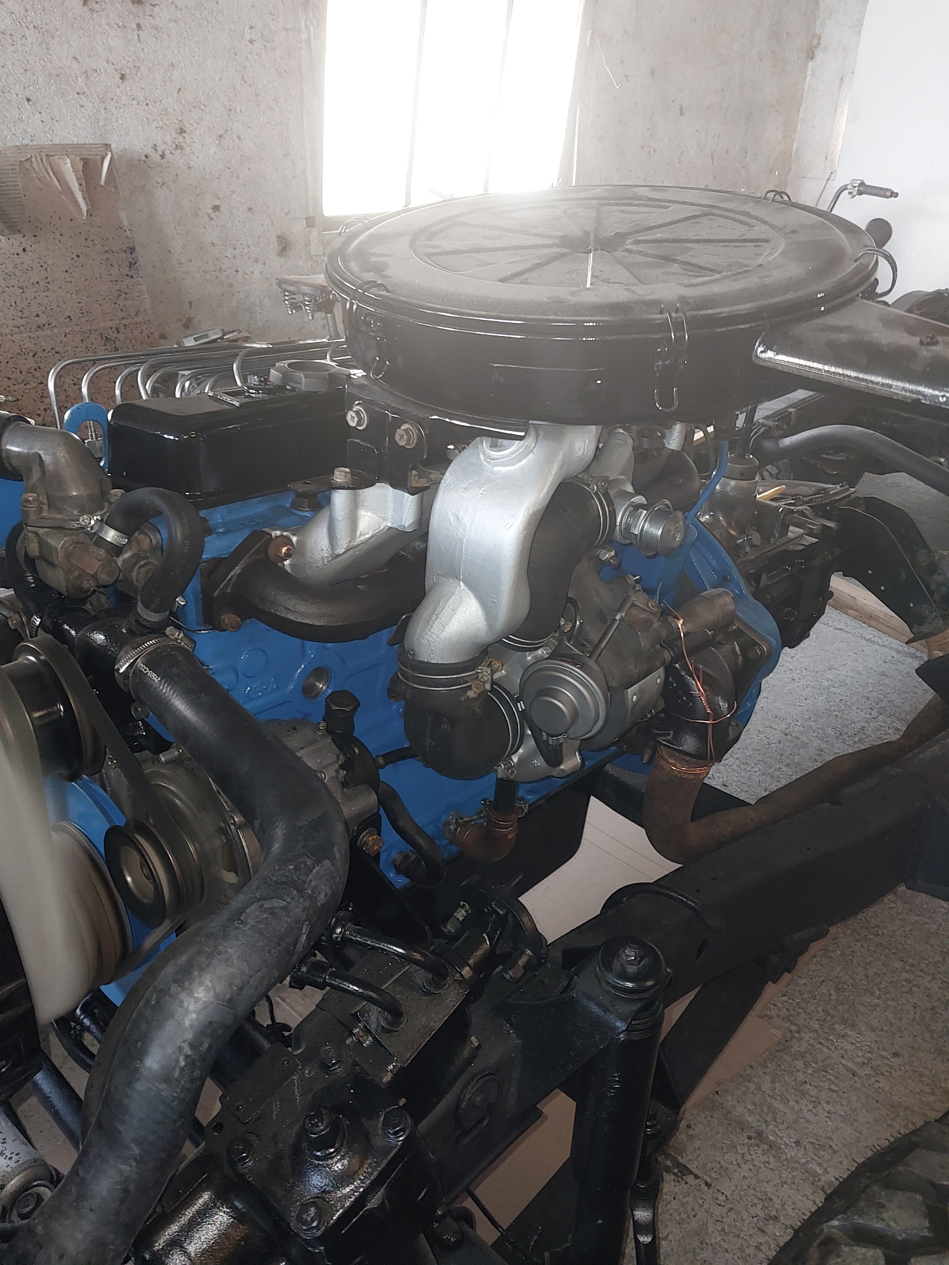

J'ai fini de monter toutes les pièces et je l'ai mis en route aujourd'hui, vraiment content
Oui reste plus qu'à roder 👍
