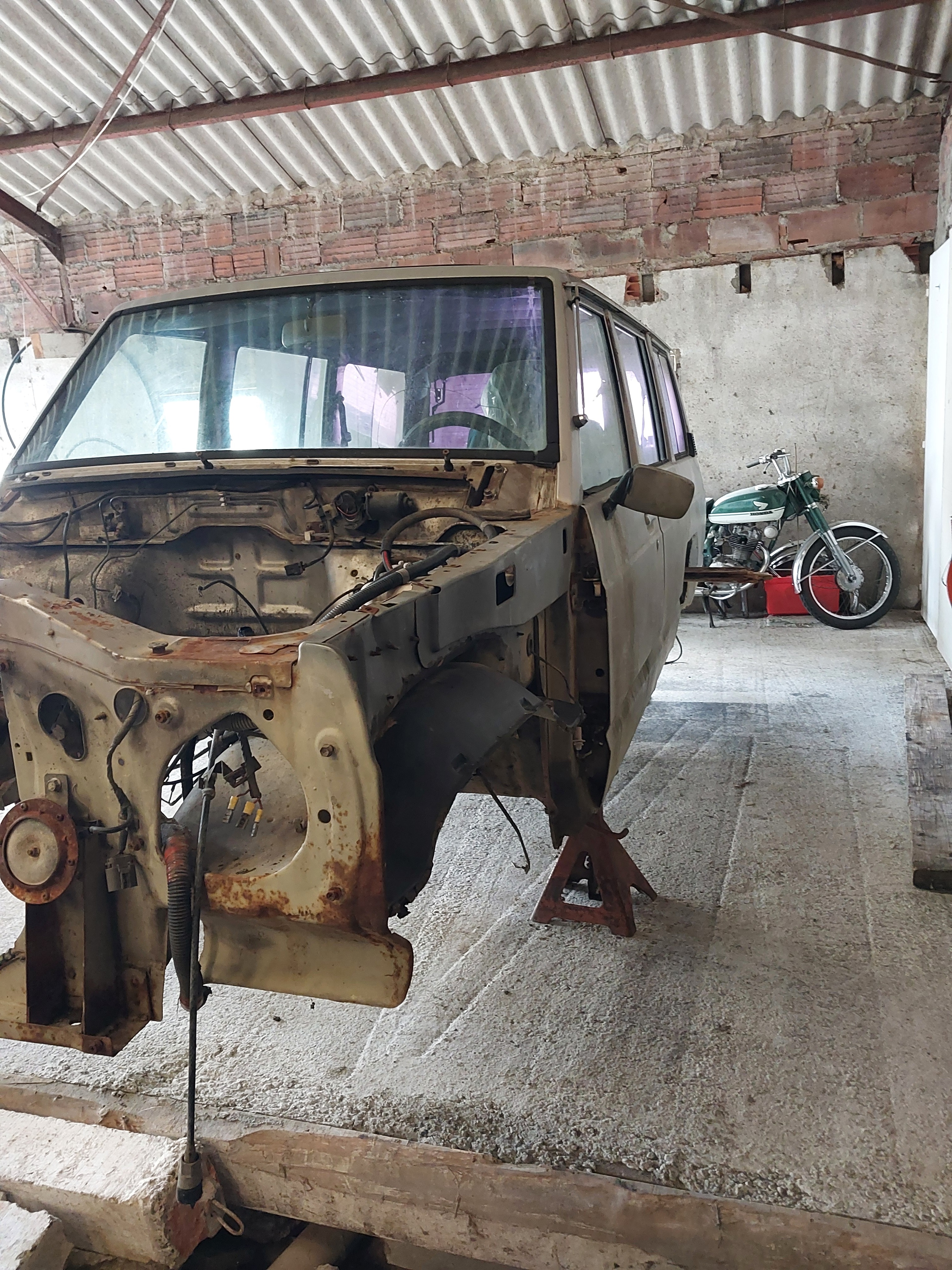

Salut, je n'ai pas eu le temps ces temps-ci d'avancer beaucoup sur mon 160, j'ai simplement déplacé le châssis pour mettre à la place la caisse. J'ai reçu quelques pièces comme les raccords et tube inox pour l'échappement,  reçu le pare-brise,  les joints de portes et lèche vitre d'occasion.
Je vous ferai quelques photos quand j'aurai avancé.

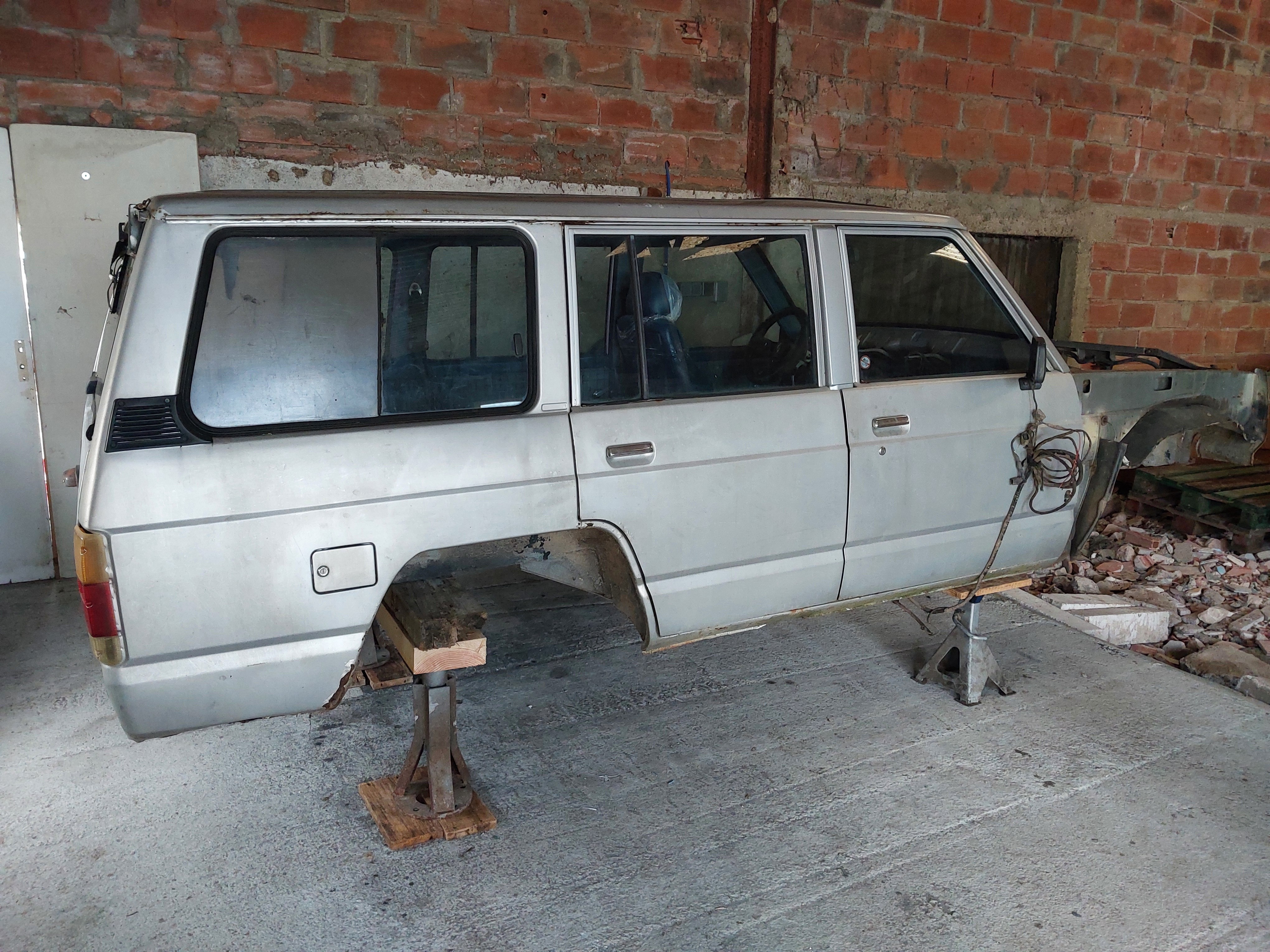

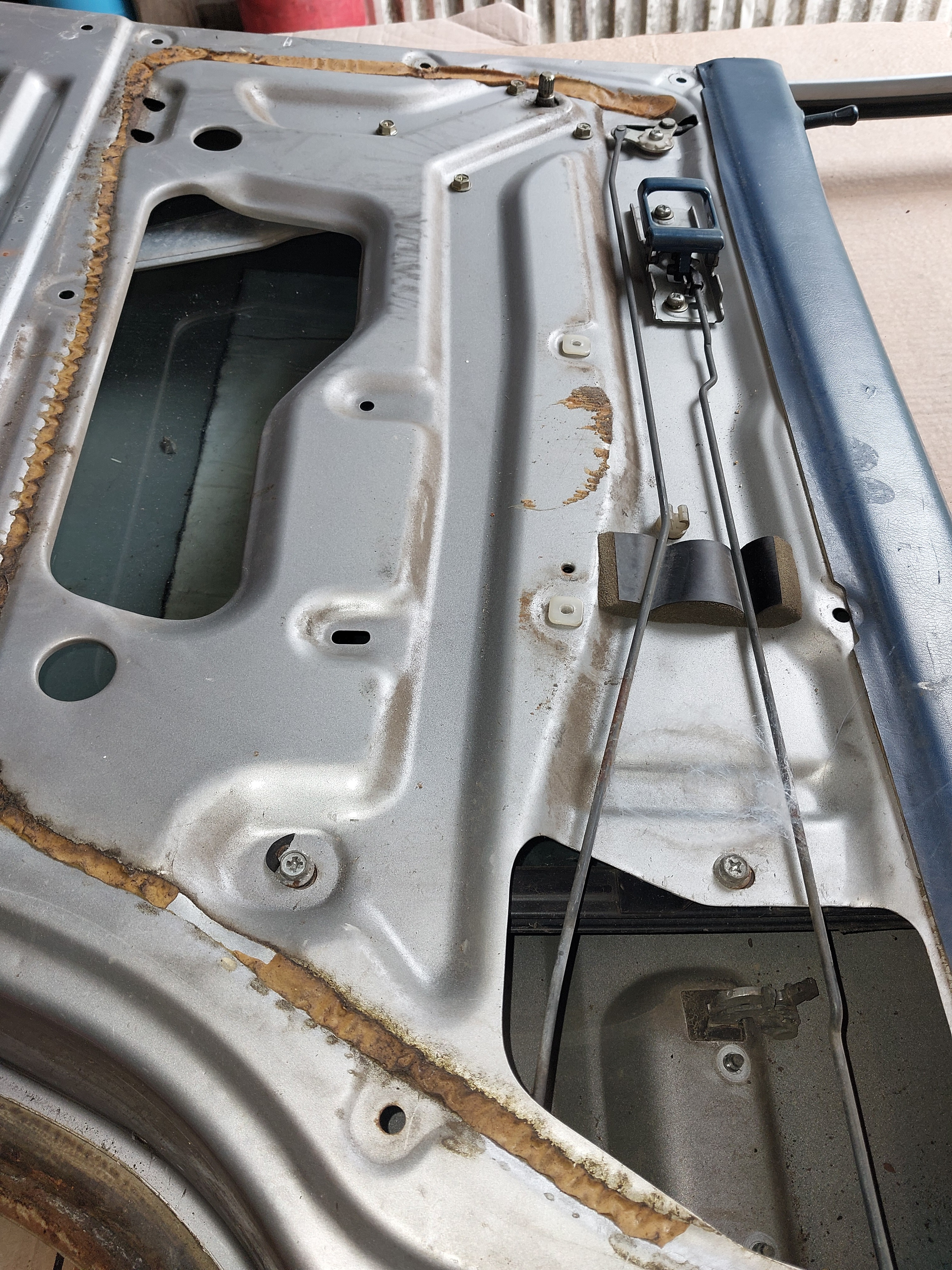

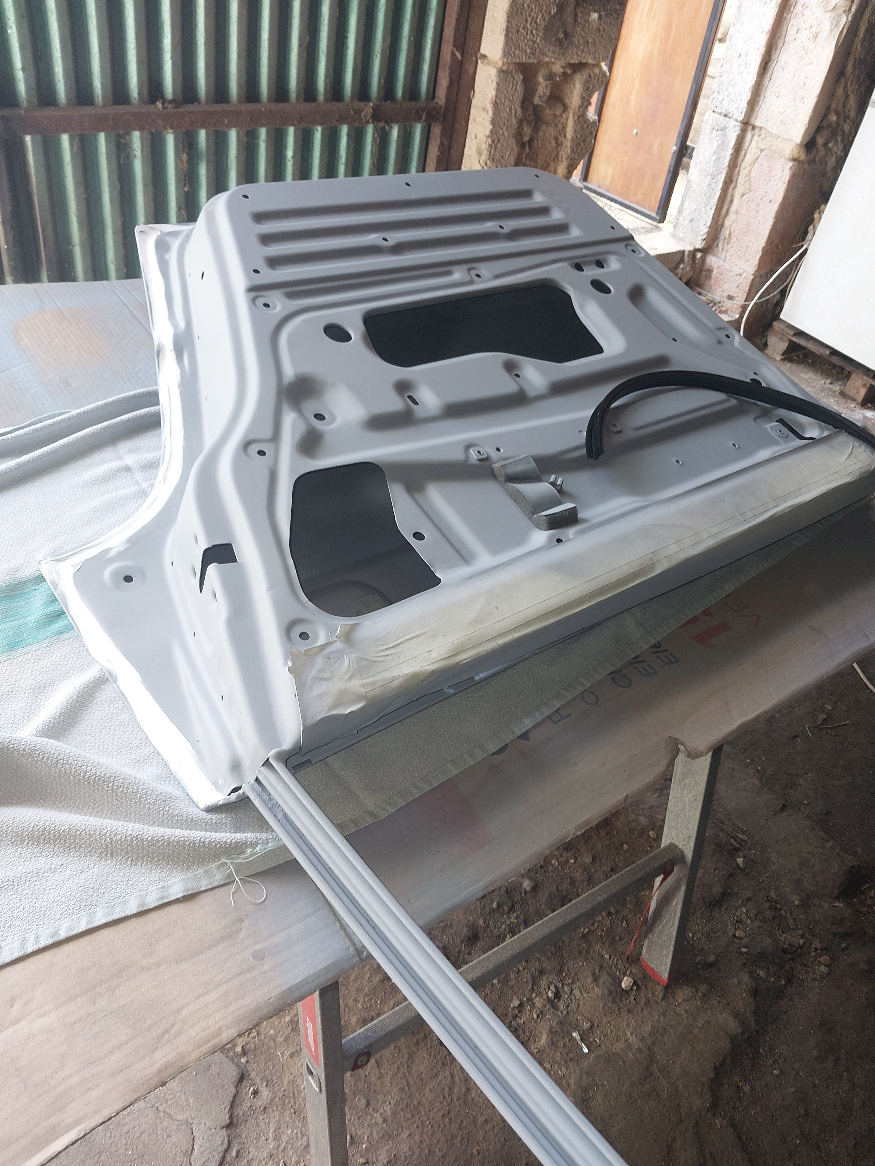

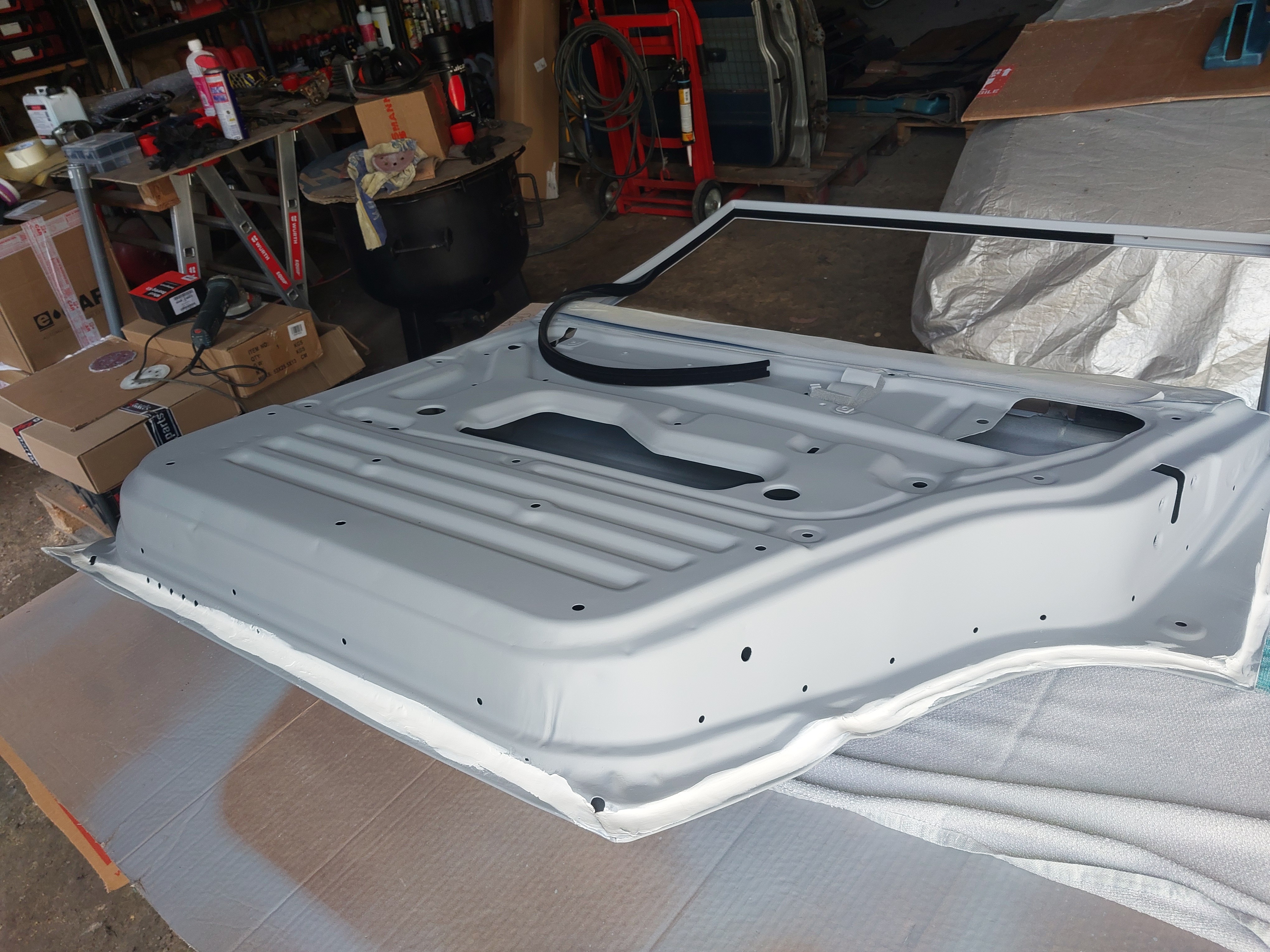

Salut à tous, j'ai attaqué les travaux de carrosserie et la caisse.
Rénovation  des portes avec joints de porte neufs, joints lèche-vitre rénové, peinture complète intérieur et extérieur.

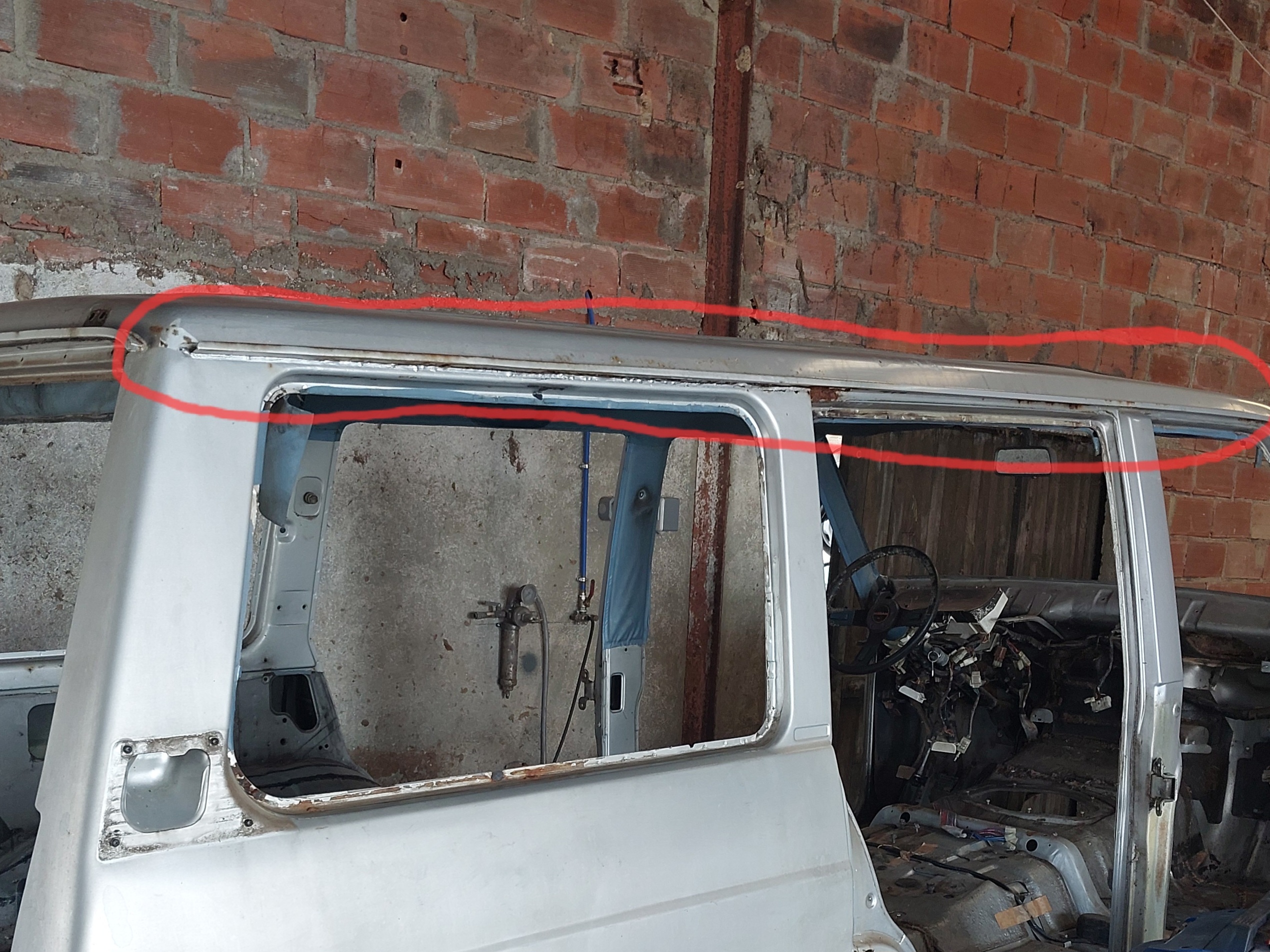

J'aurai de la découpe et soudure à faire sur la caisse.
Ah oui y a un peu de boulot.
Merci pour le partage.
PS : magnifique la honda.
Elle est effectivement magnifique la honda mais c'est à quelqu'un d'autre qui doit la restorer.

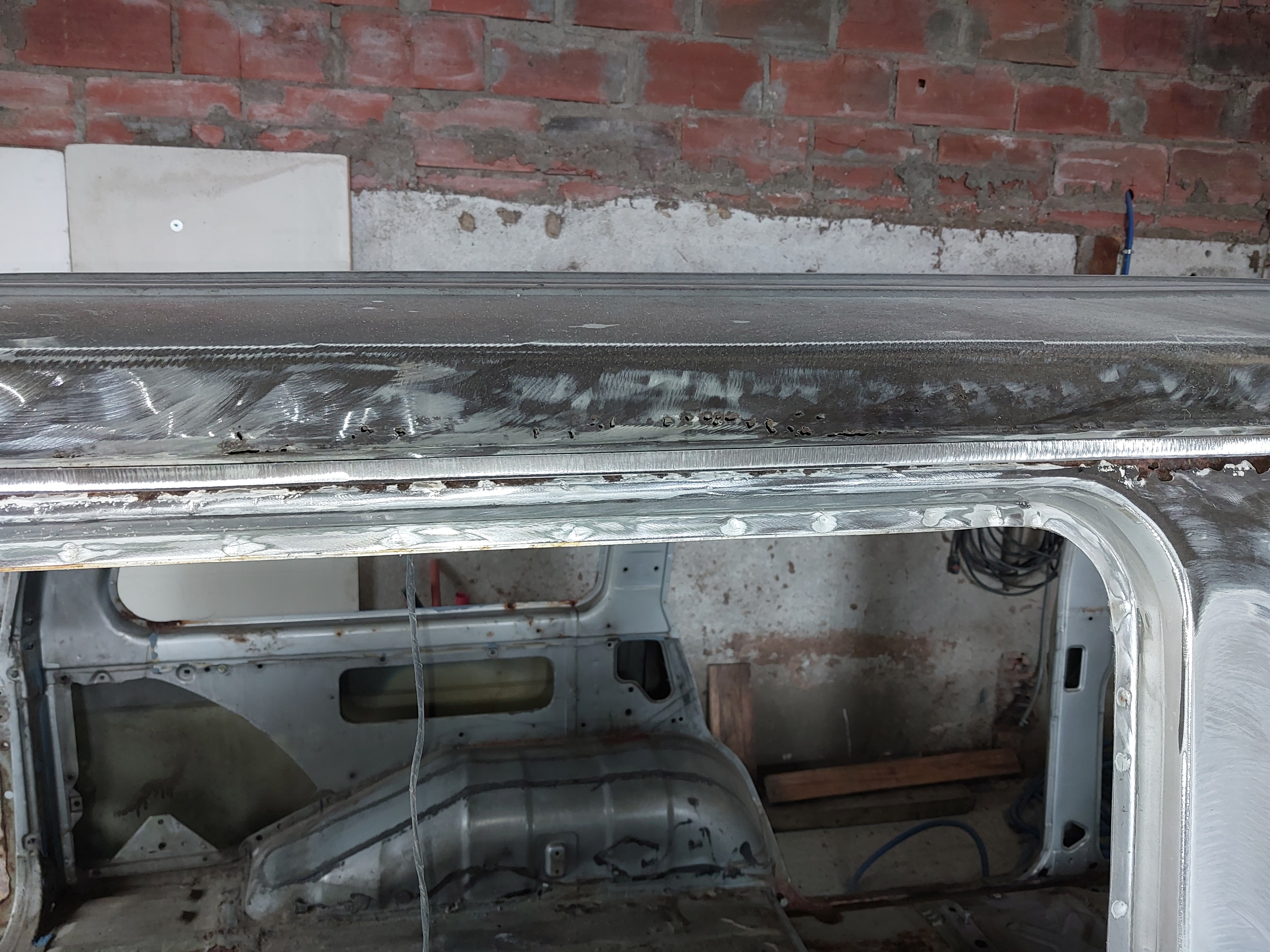

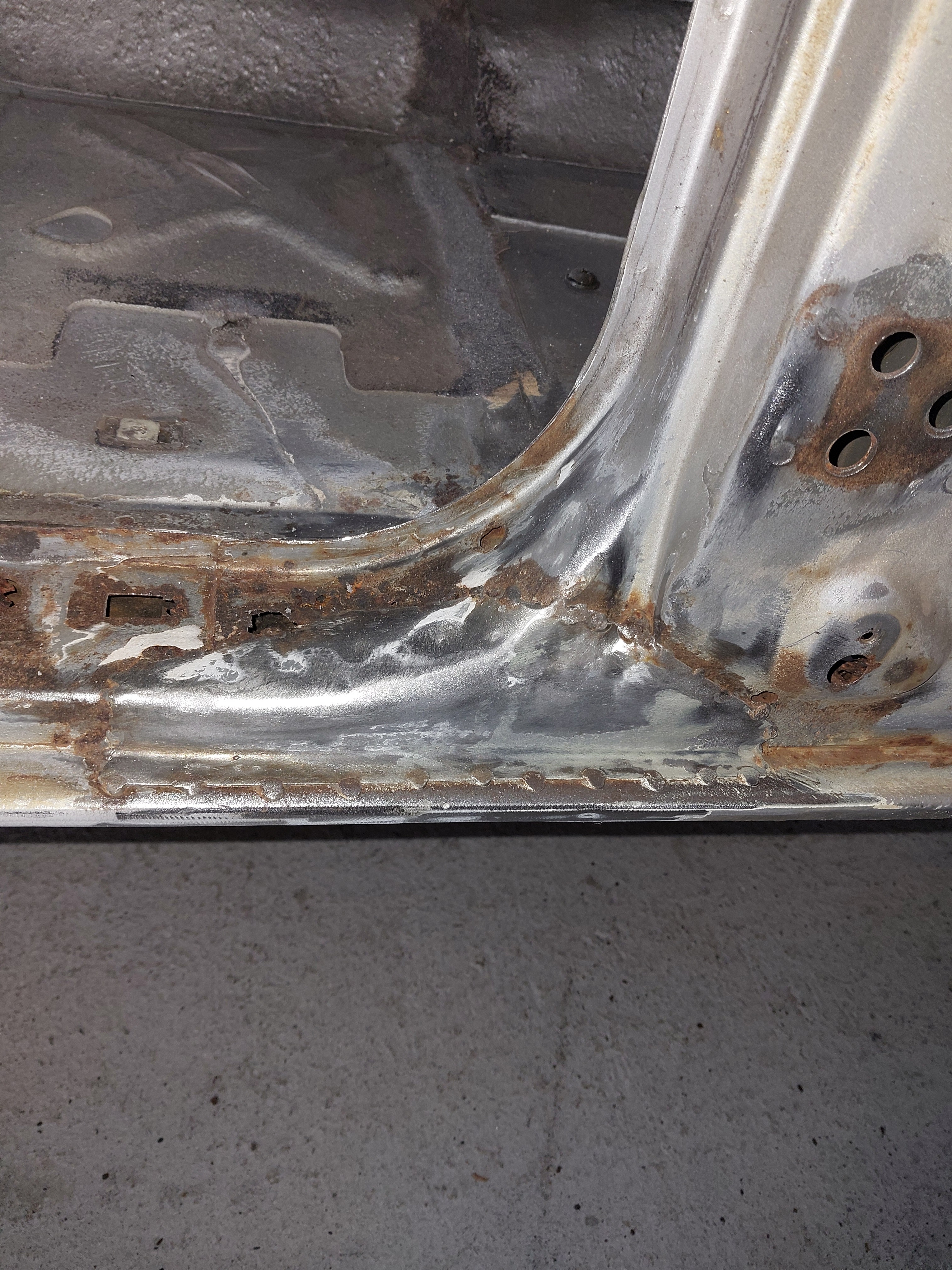

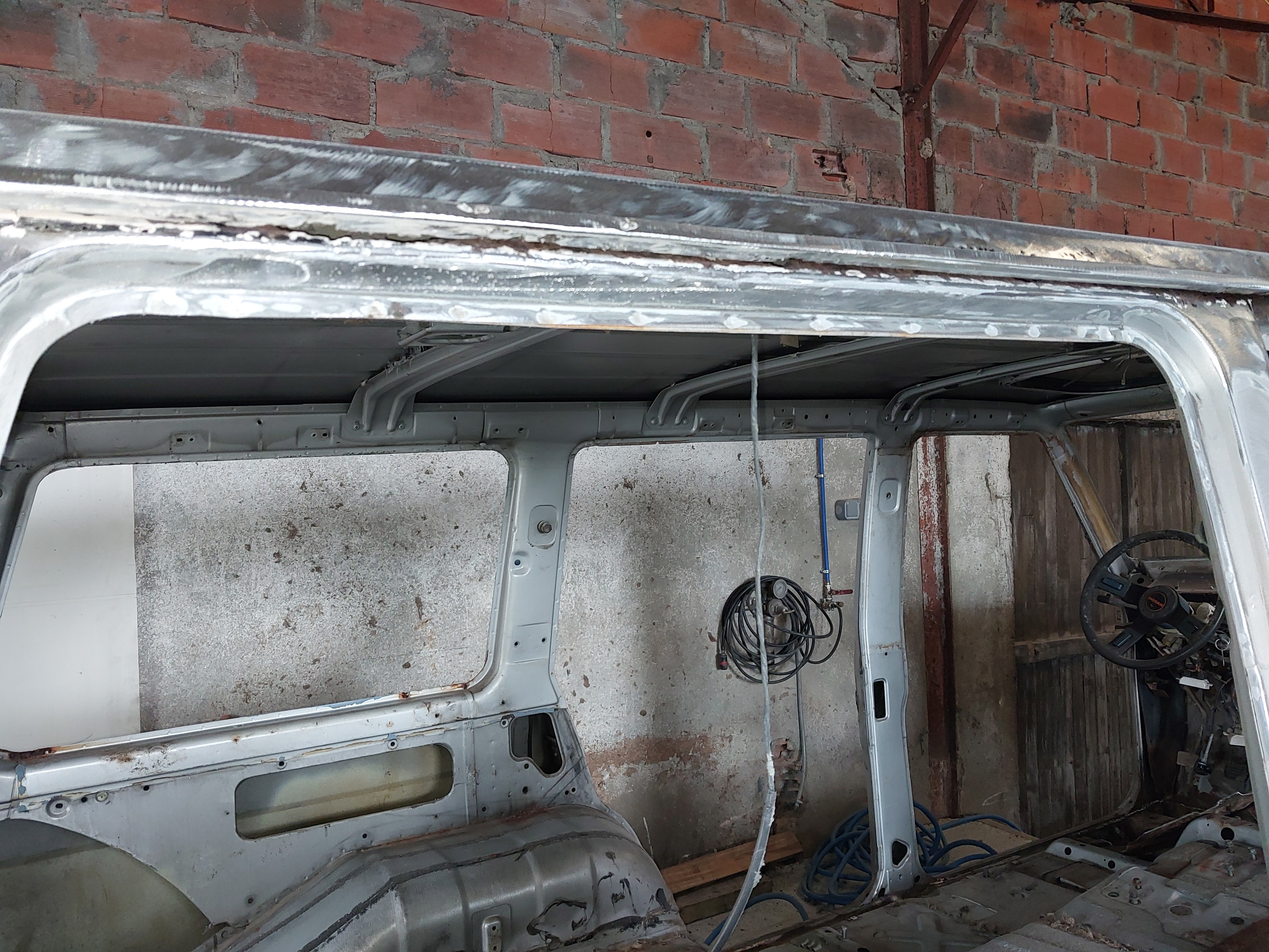

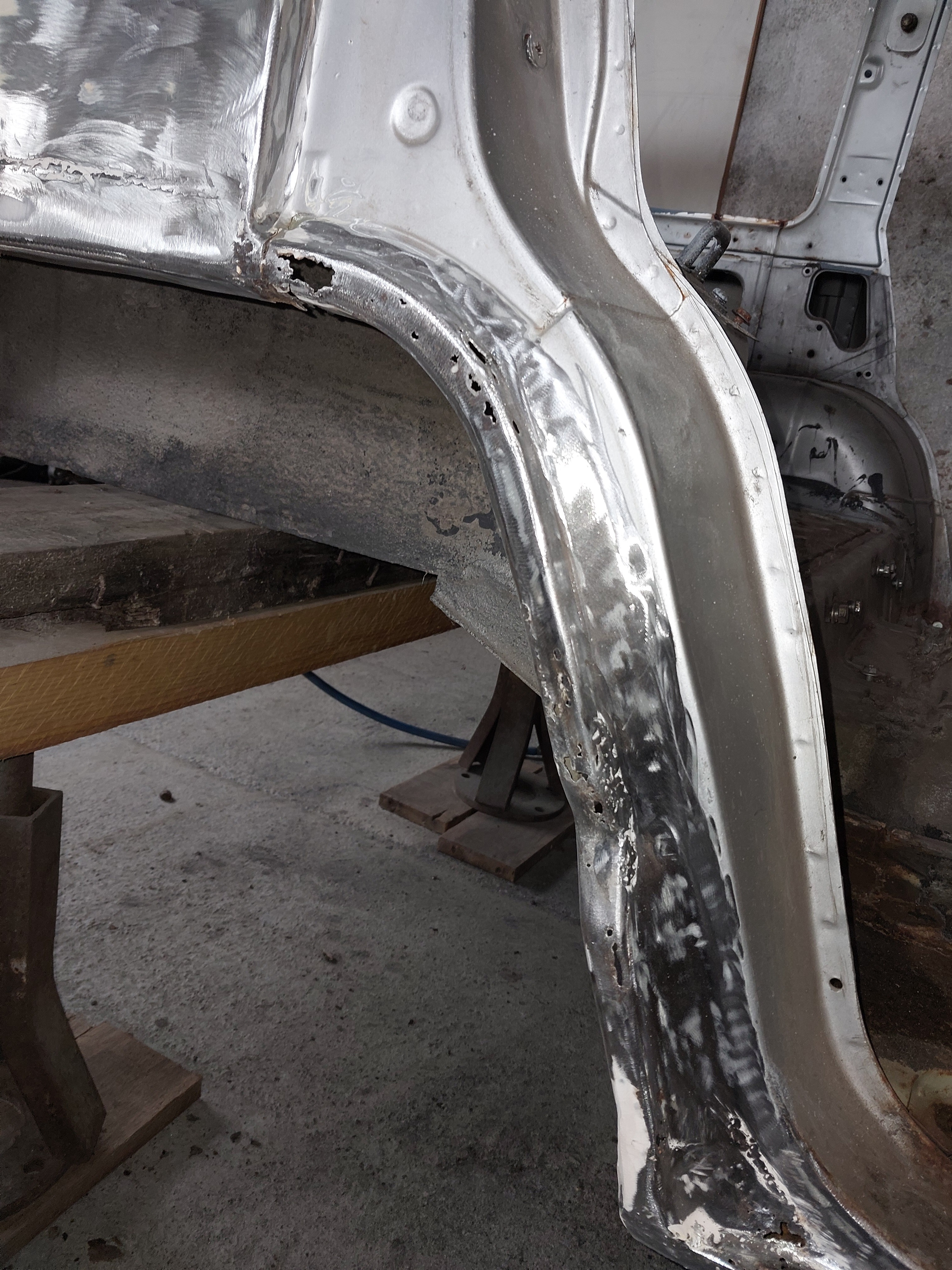

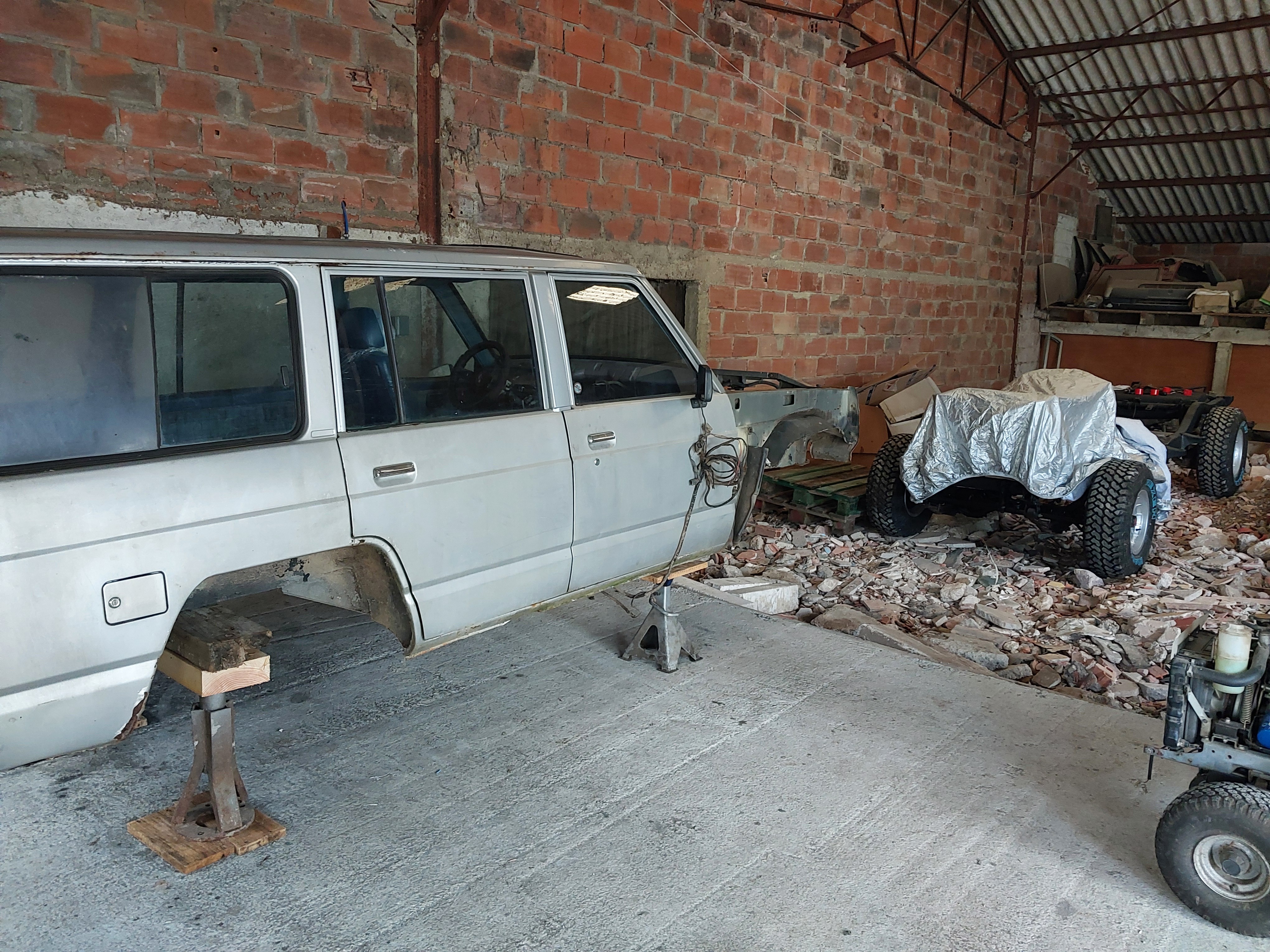

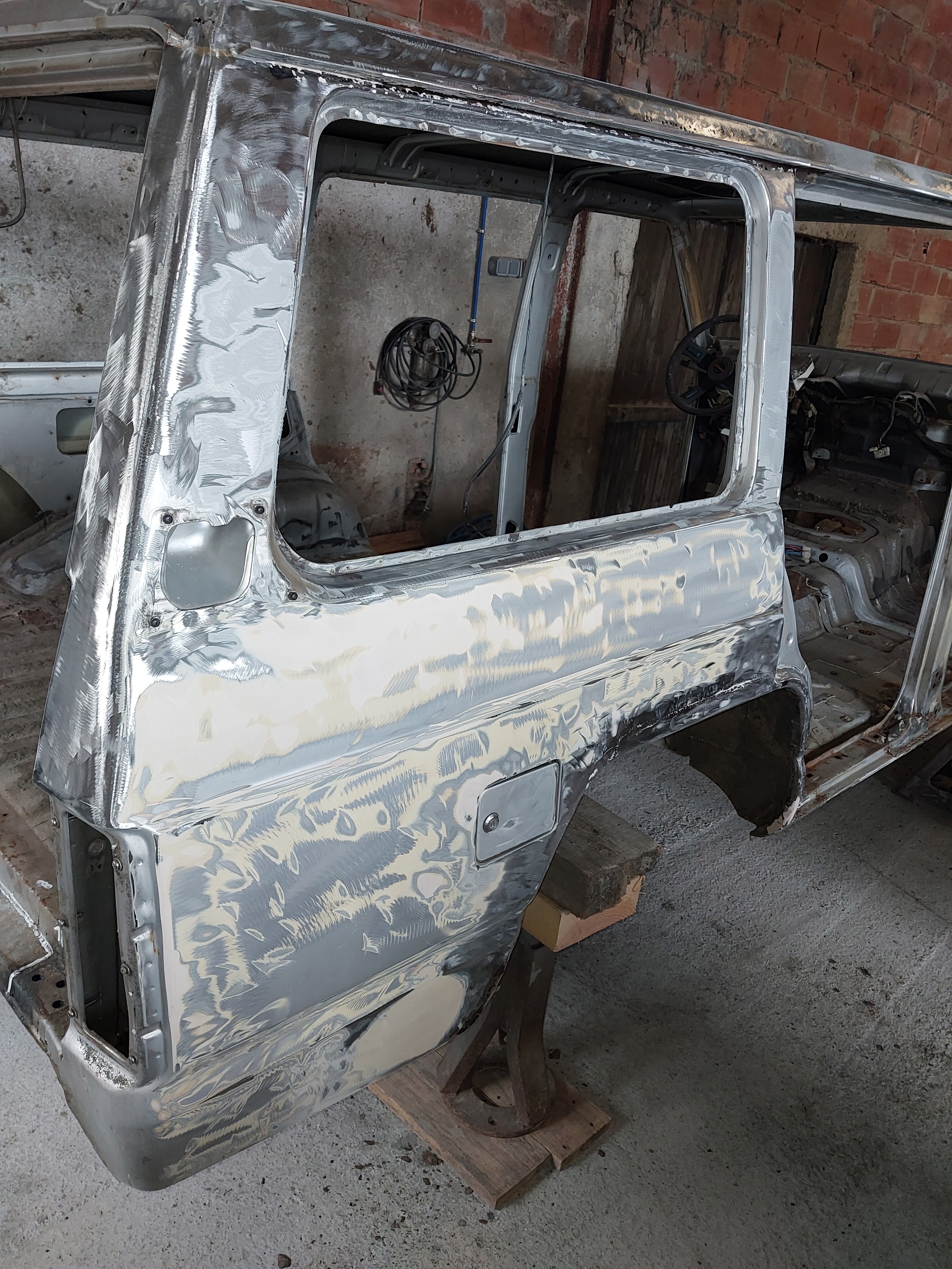

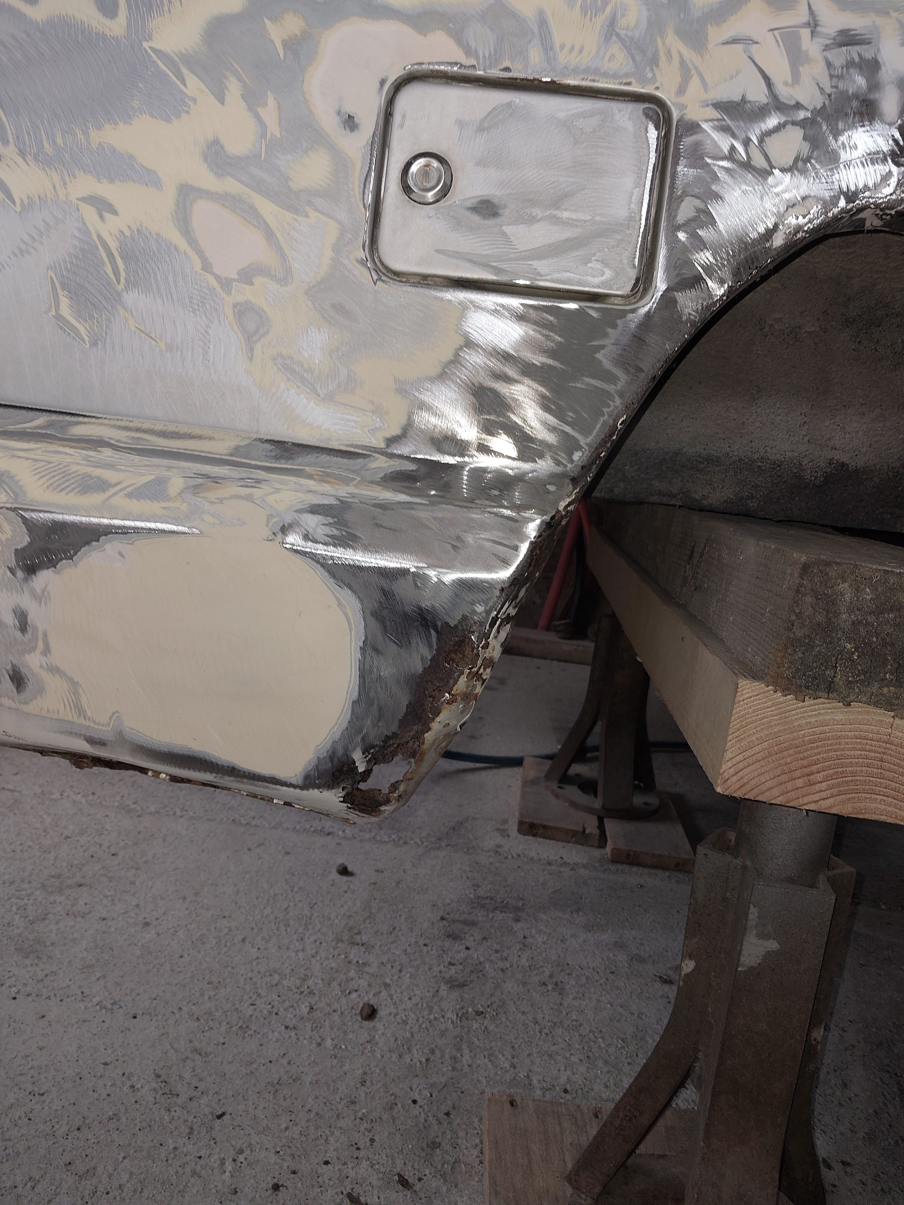

Salut à tous, j'ai commencé le ponçage de la carrosserie et le brossage du dessous de la caisse. Il y a vraiment beaucoup de travail à faire.
Ça avance bien en tout cas , chapeau.
Et bon courage pour la suite du chantier.

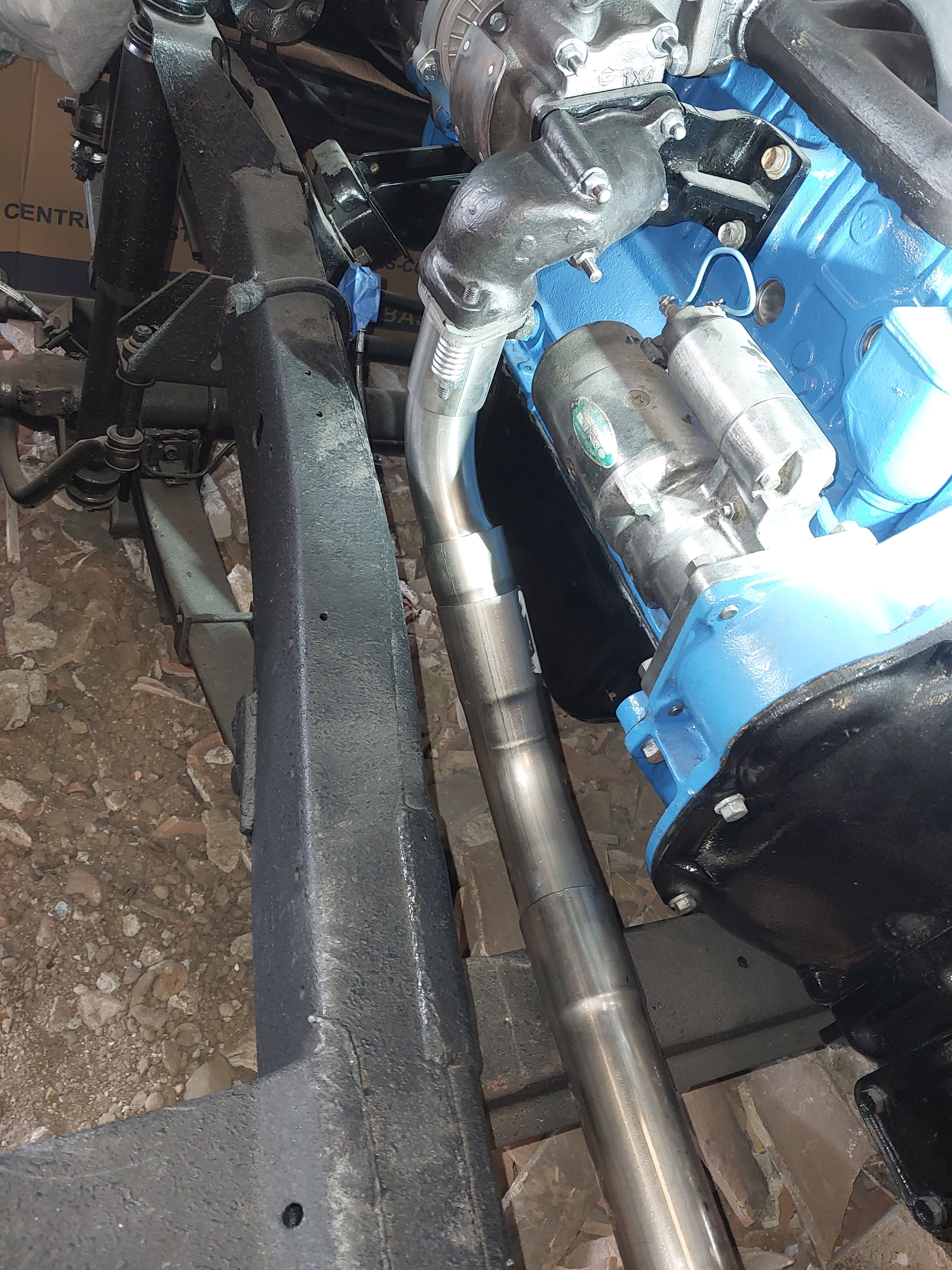

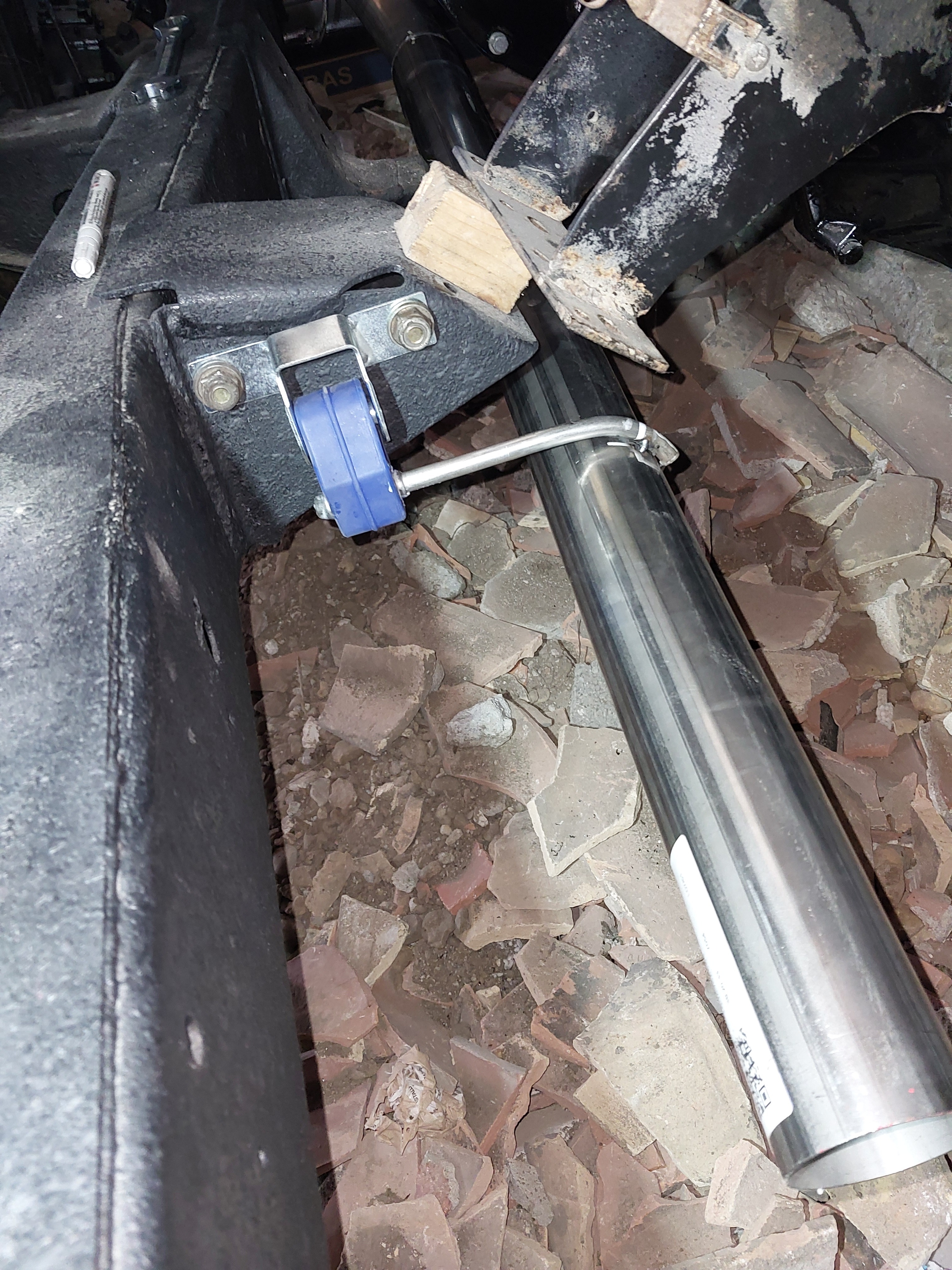

J'ai installé une partie de mon échappement inox, il me reste le silencieux et l'embout latéral.
Je vais continuer à poncer la carrosserie et préparer pour faire la soudure.
