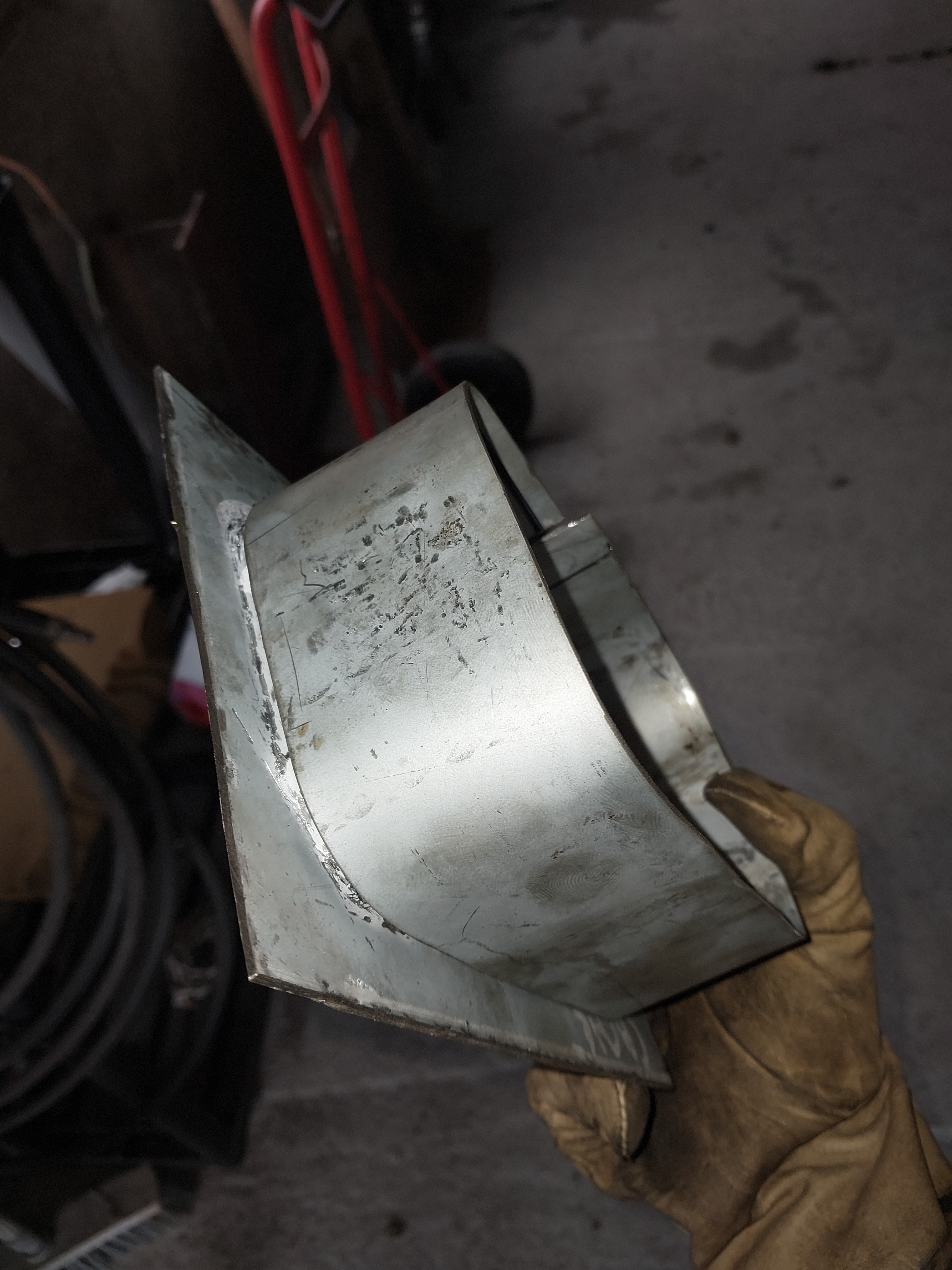

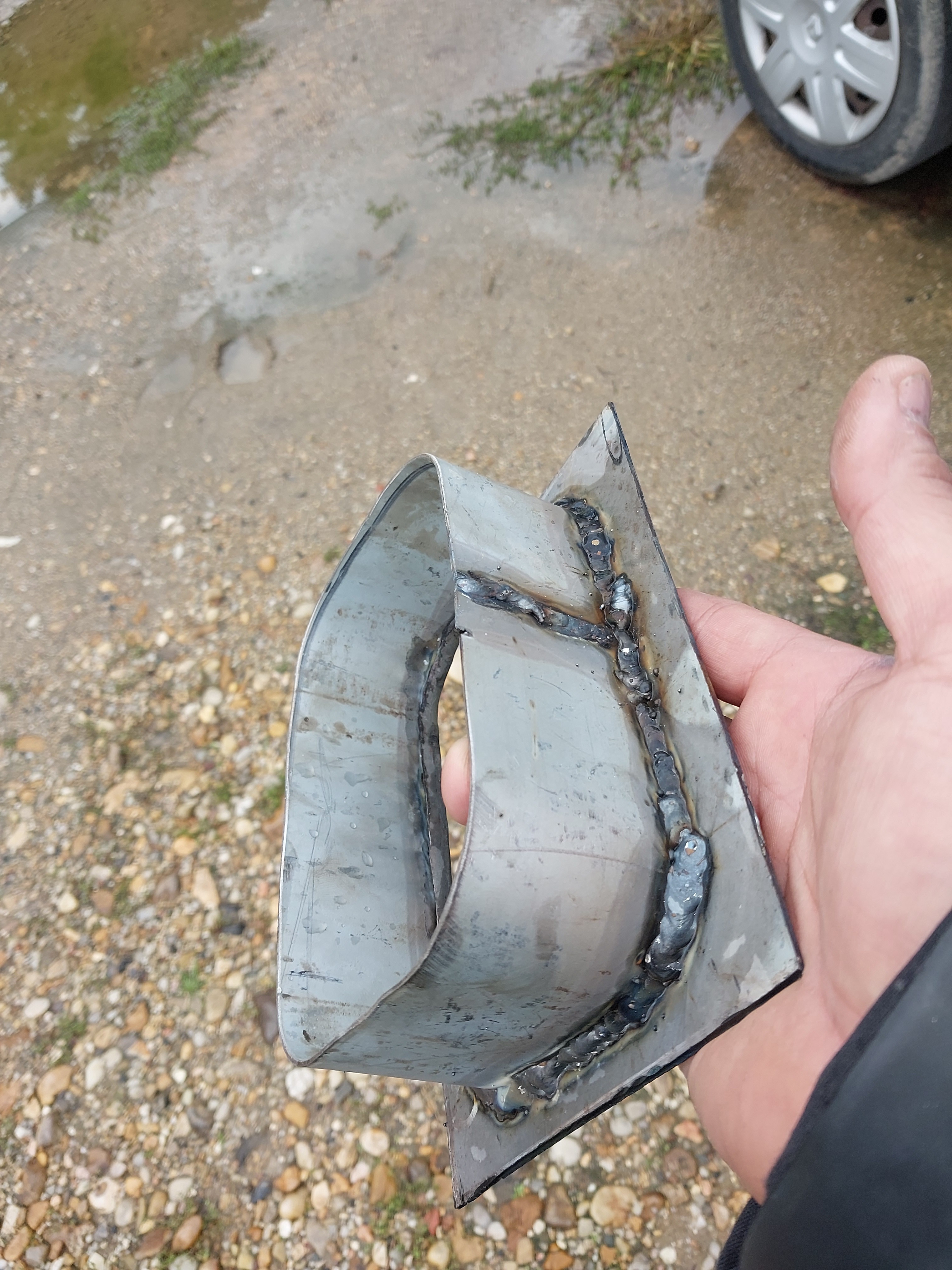

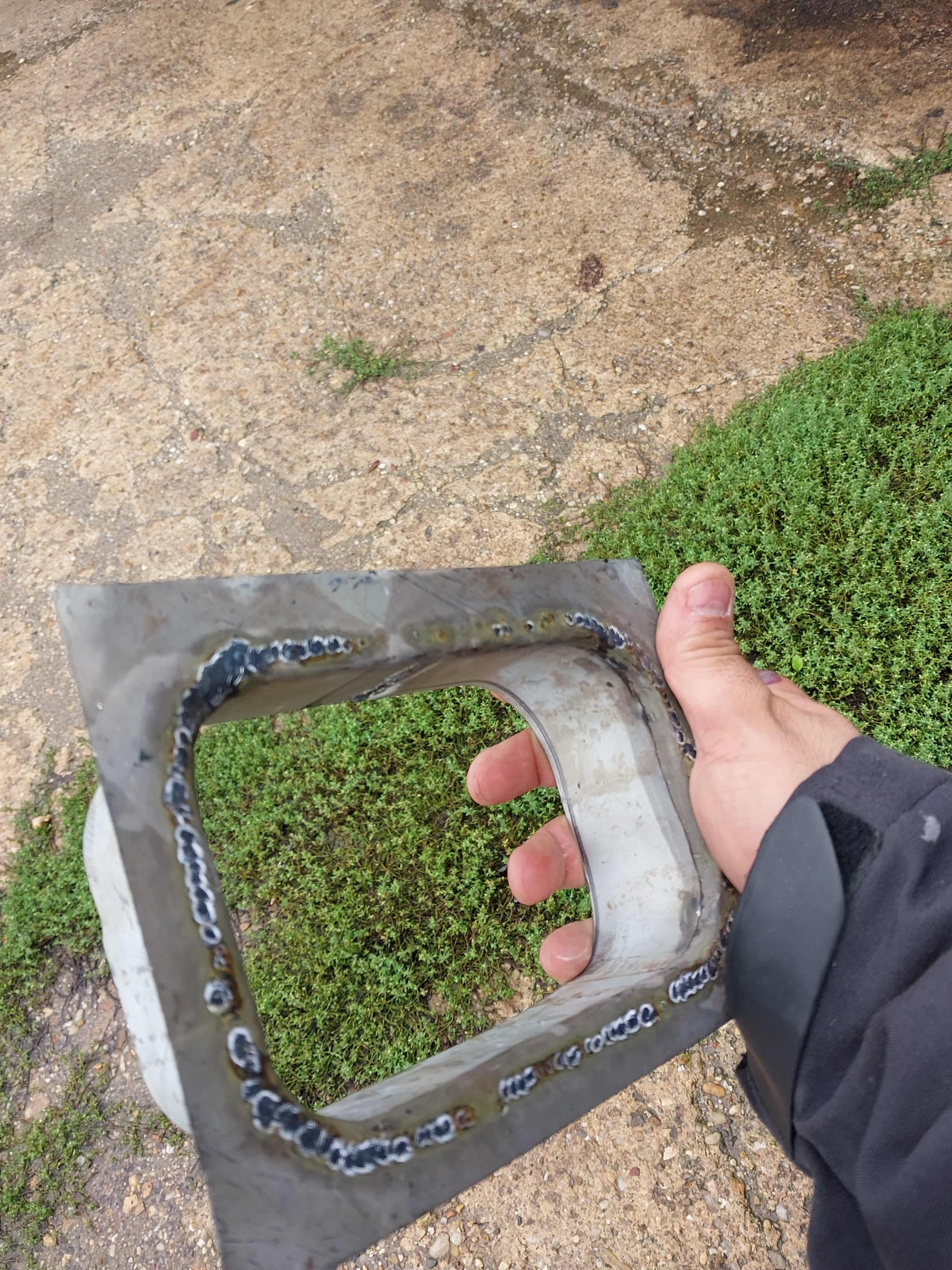

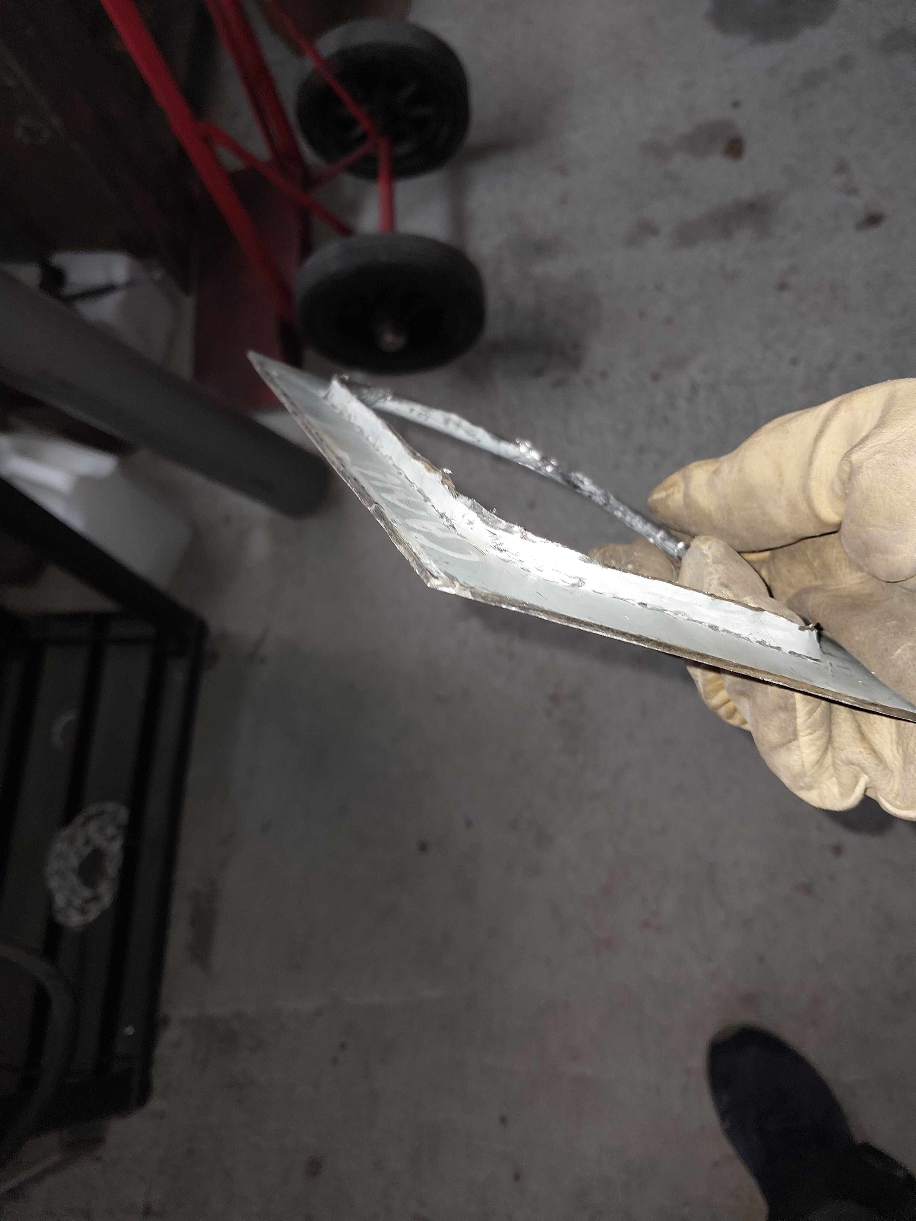

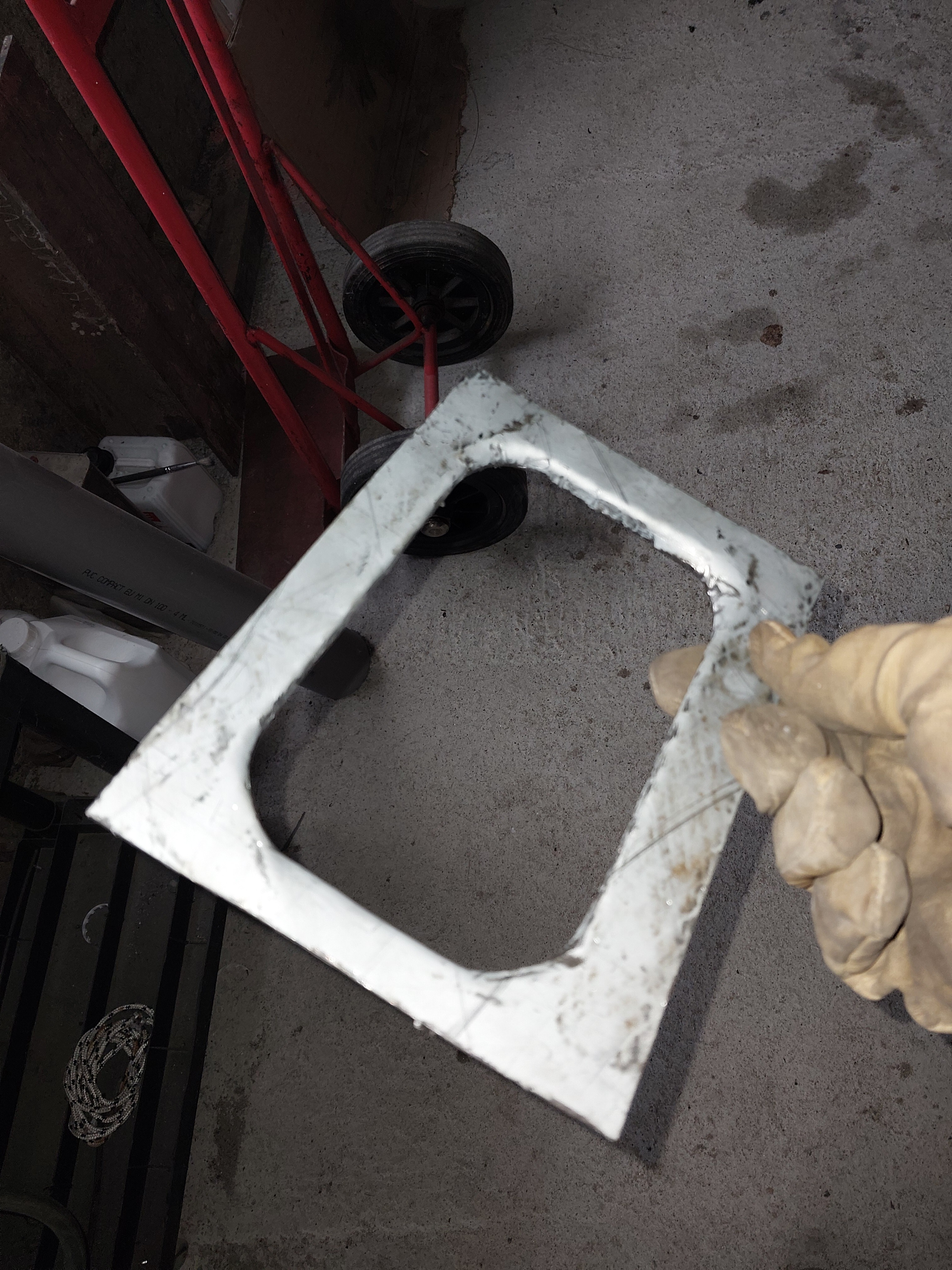

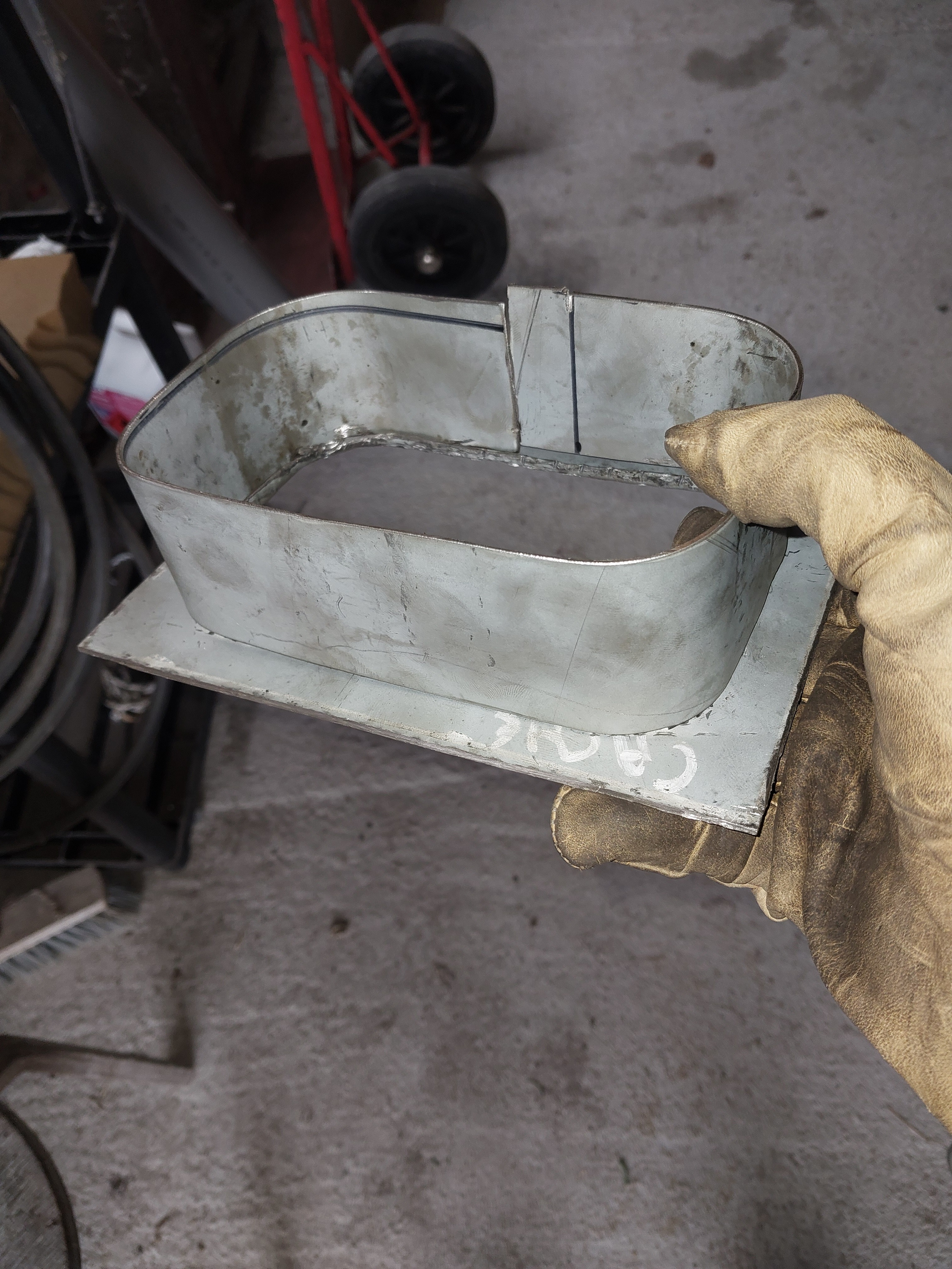

Fabrication de l'entrée d'air de la ventilation habitable, elle est prise dans le tablier en dessous du pare-brise. Cette partie était complètement rouillé à cause du joint de pare-brise qui était vraiment vieux.
Je dois finir de le couper et l'ajuster sur le tablier, je vous ferai des photos se sera peut-être plus explicite.
