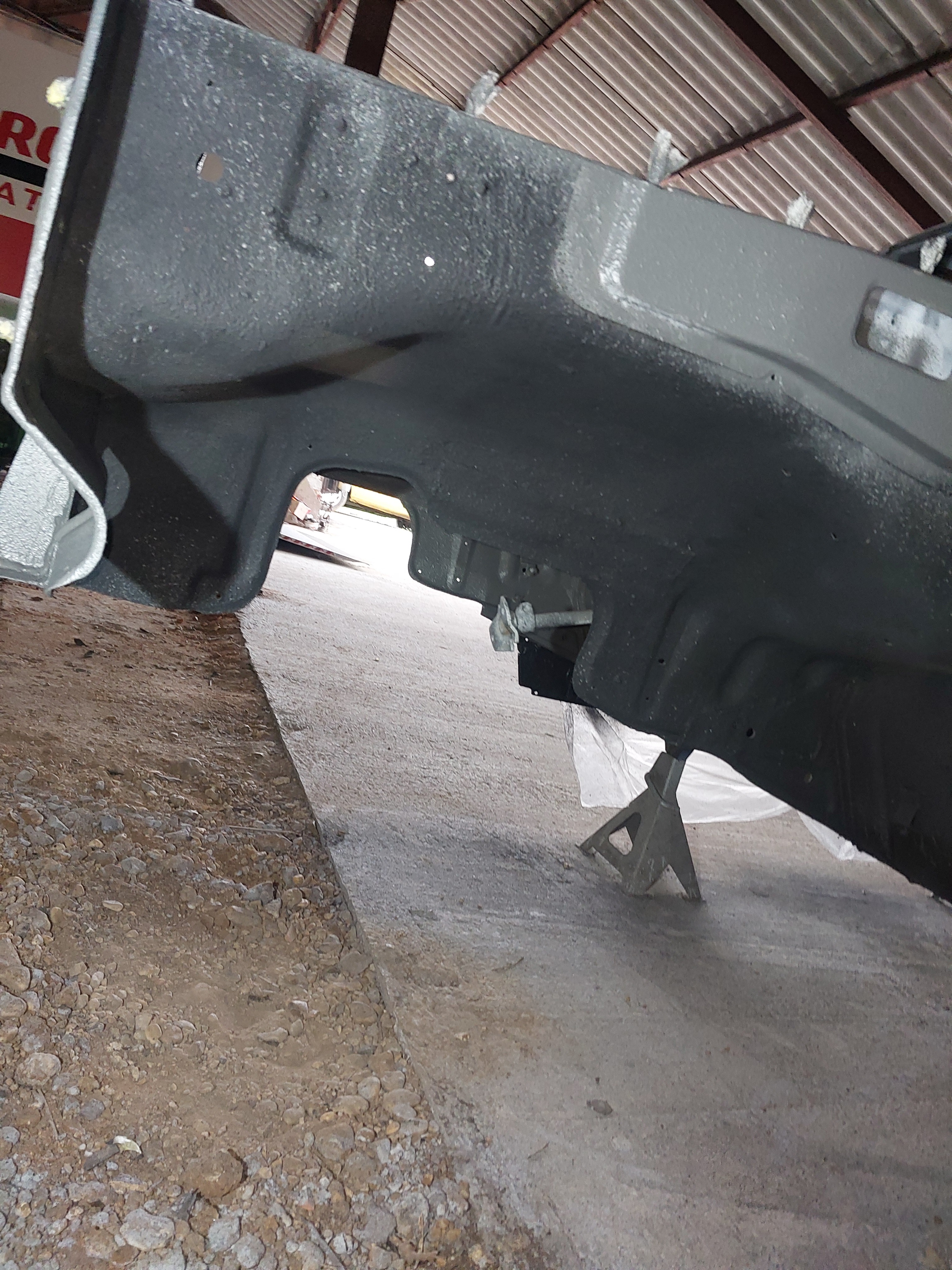

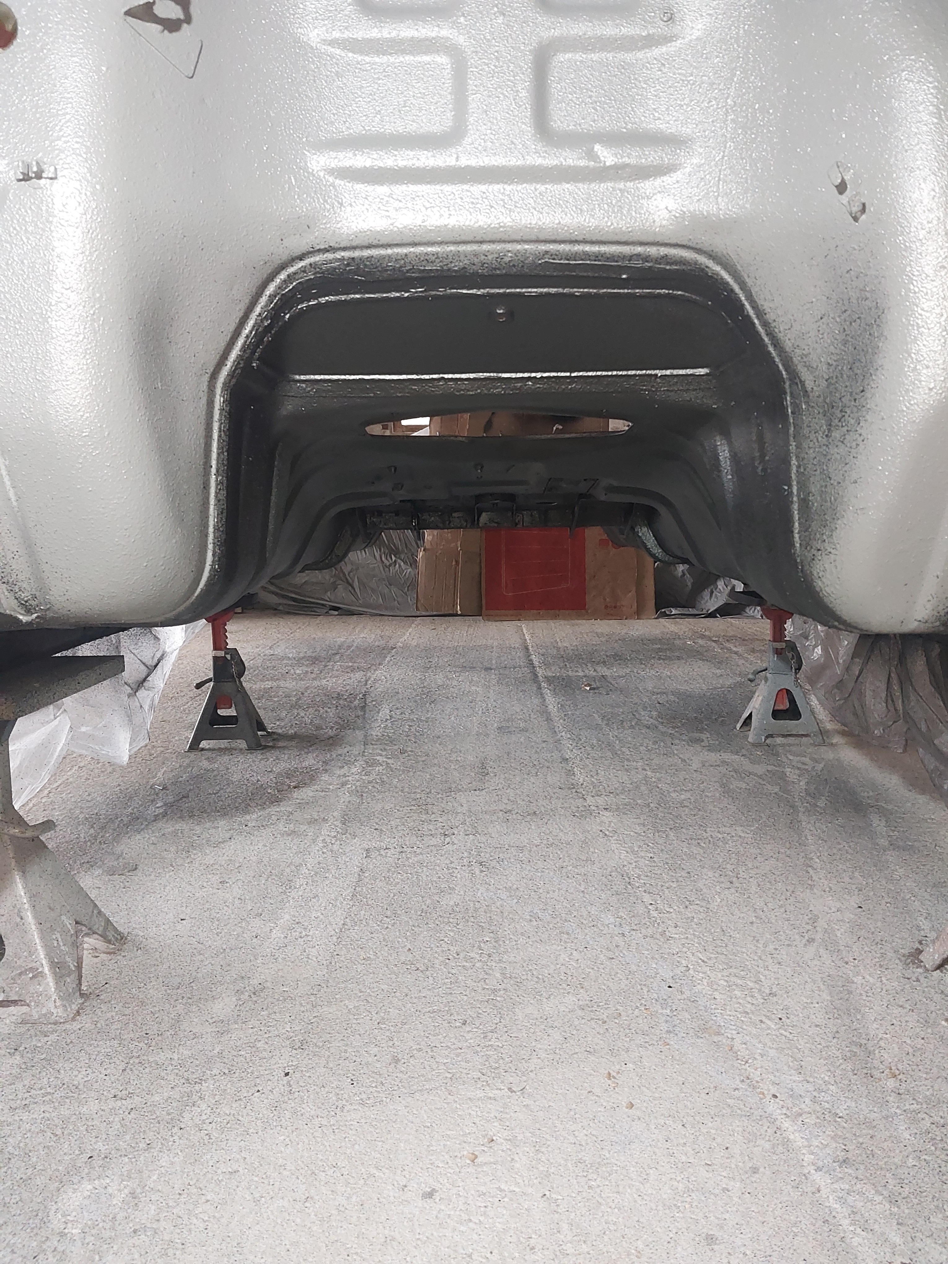

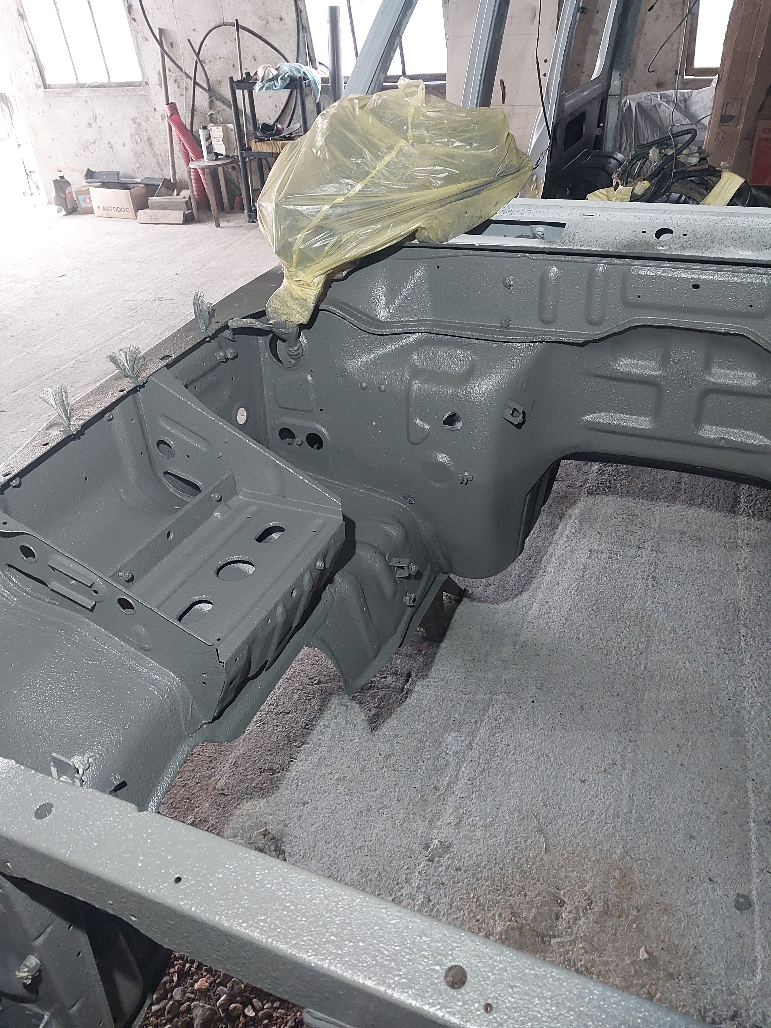

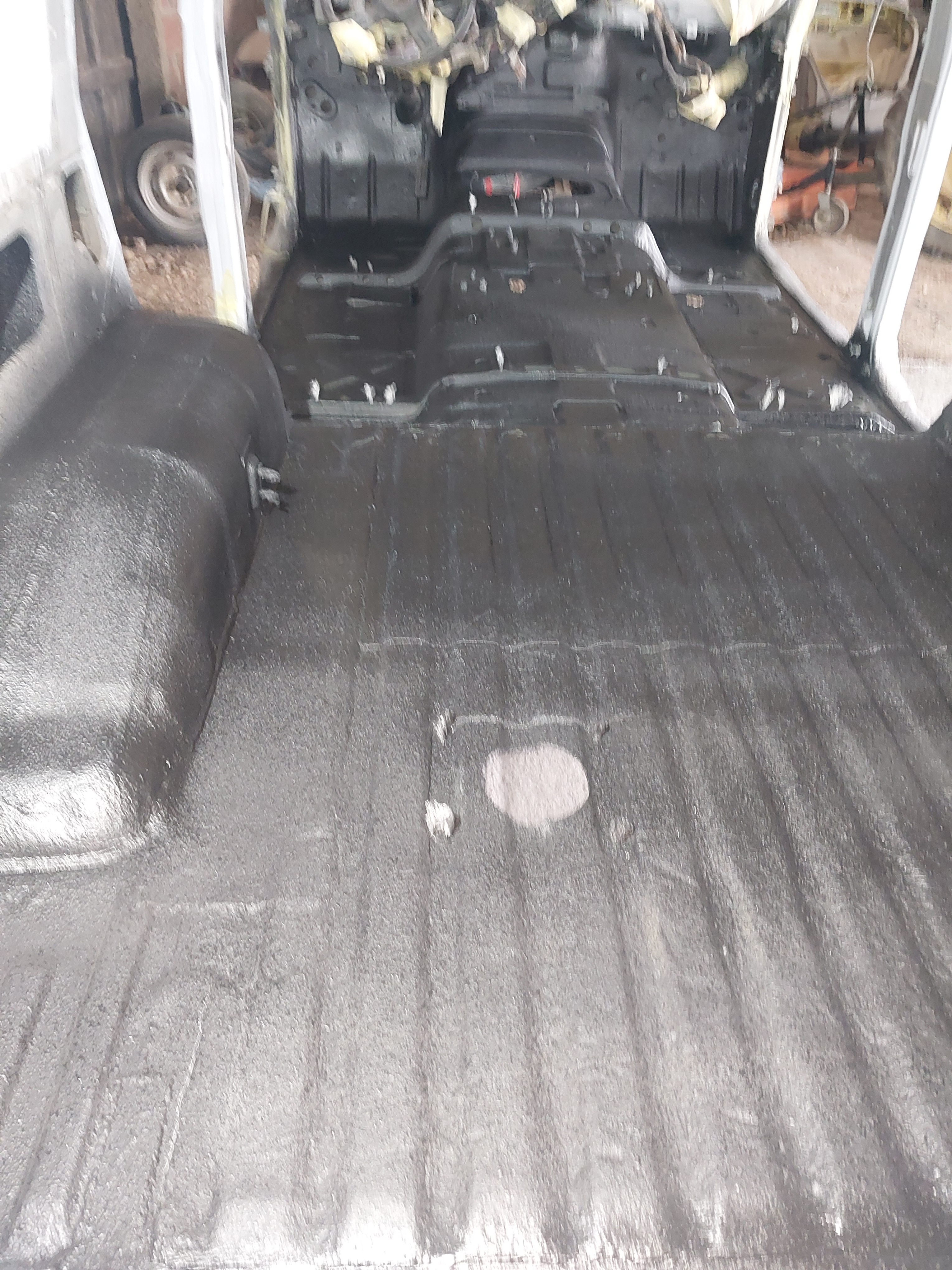

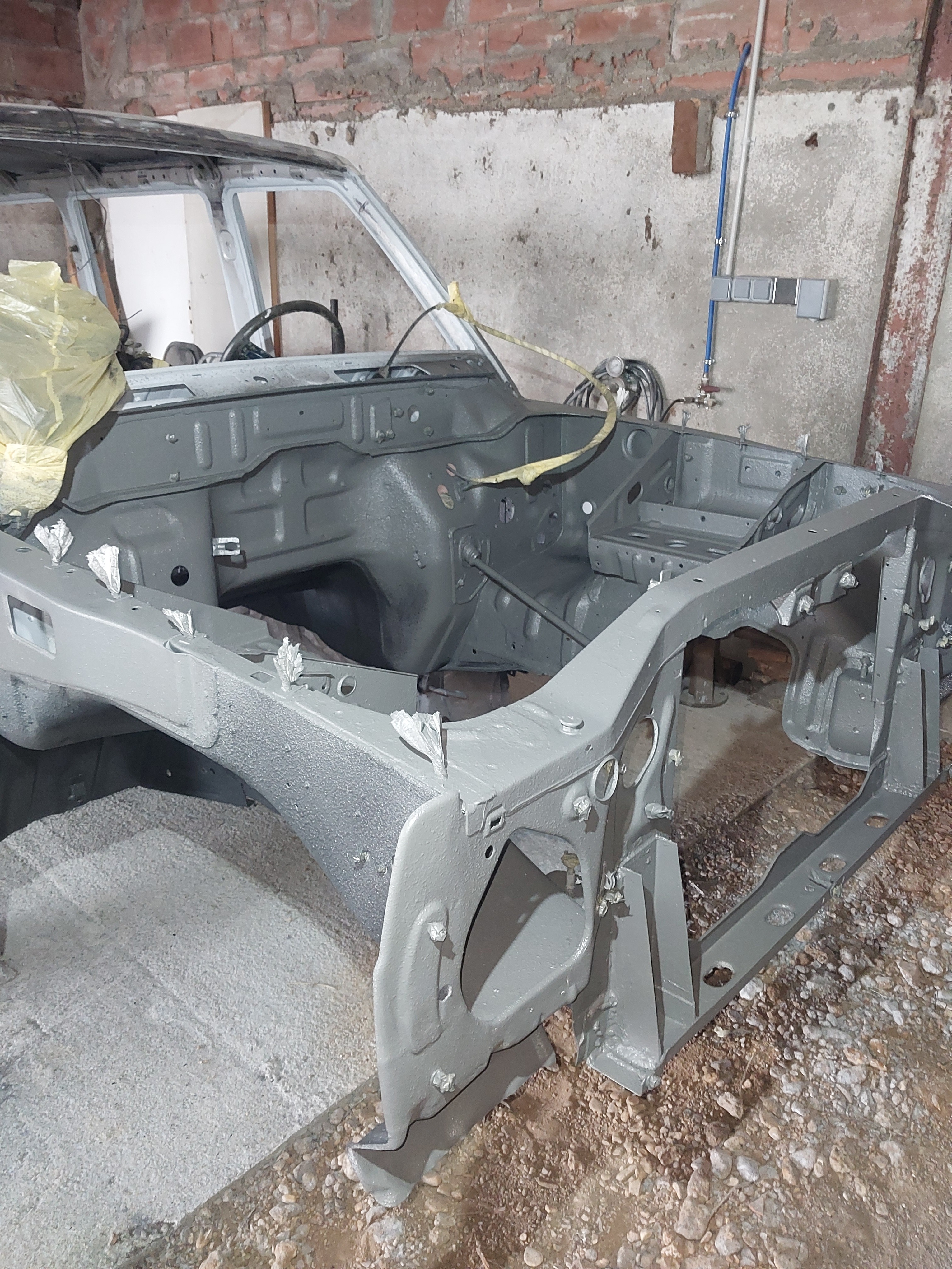

  • Aujourd'hui j'ai fais la peinture du châssis en noir RAL9005 spéciale châssis. Une fois sèche je passerai de l'anti-gravillon.
J'ai commencé à poser me mastic.

à l’instant, patrol971 a dit :

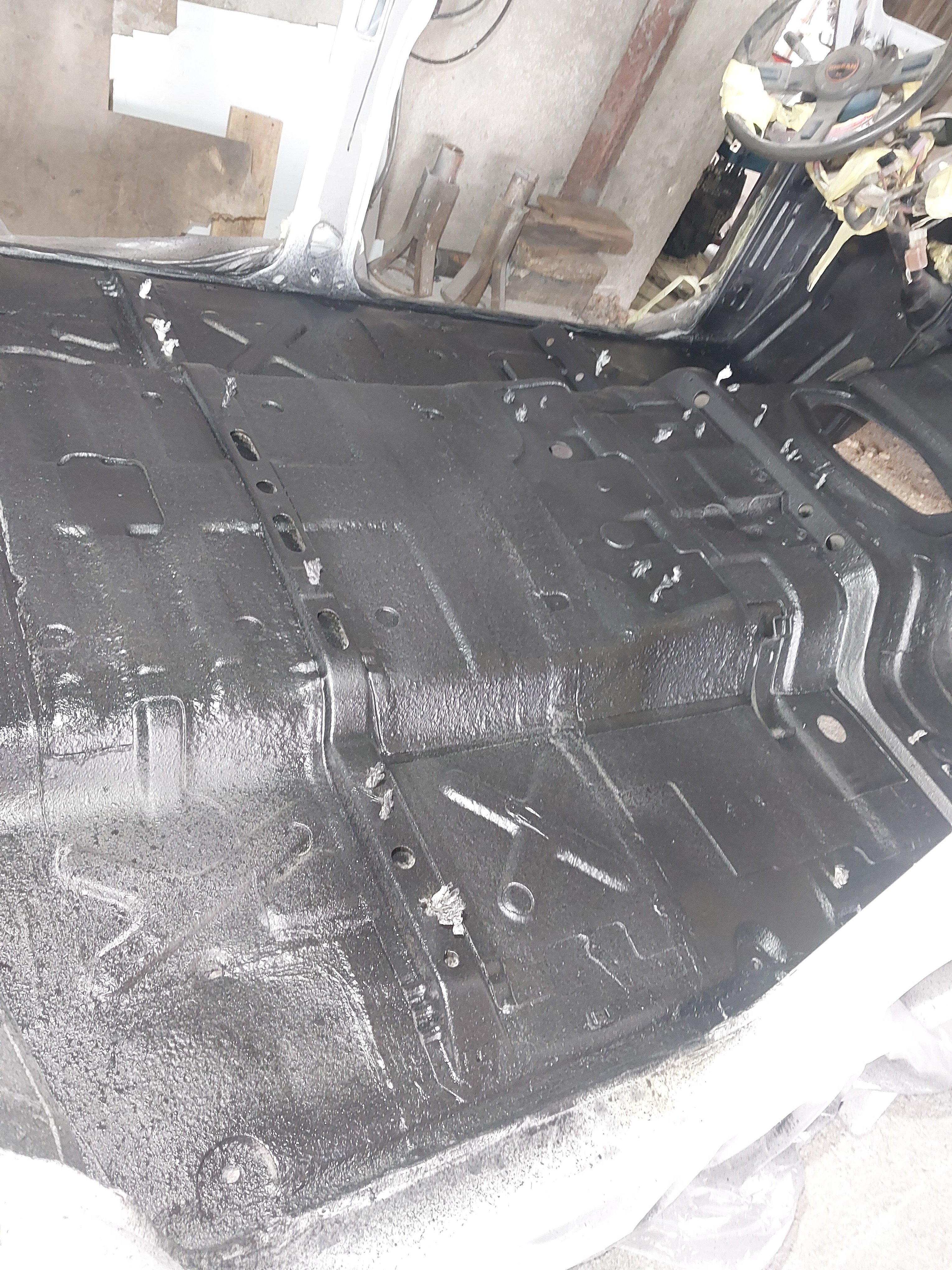

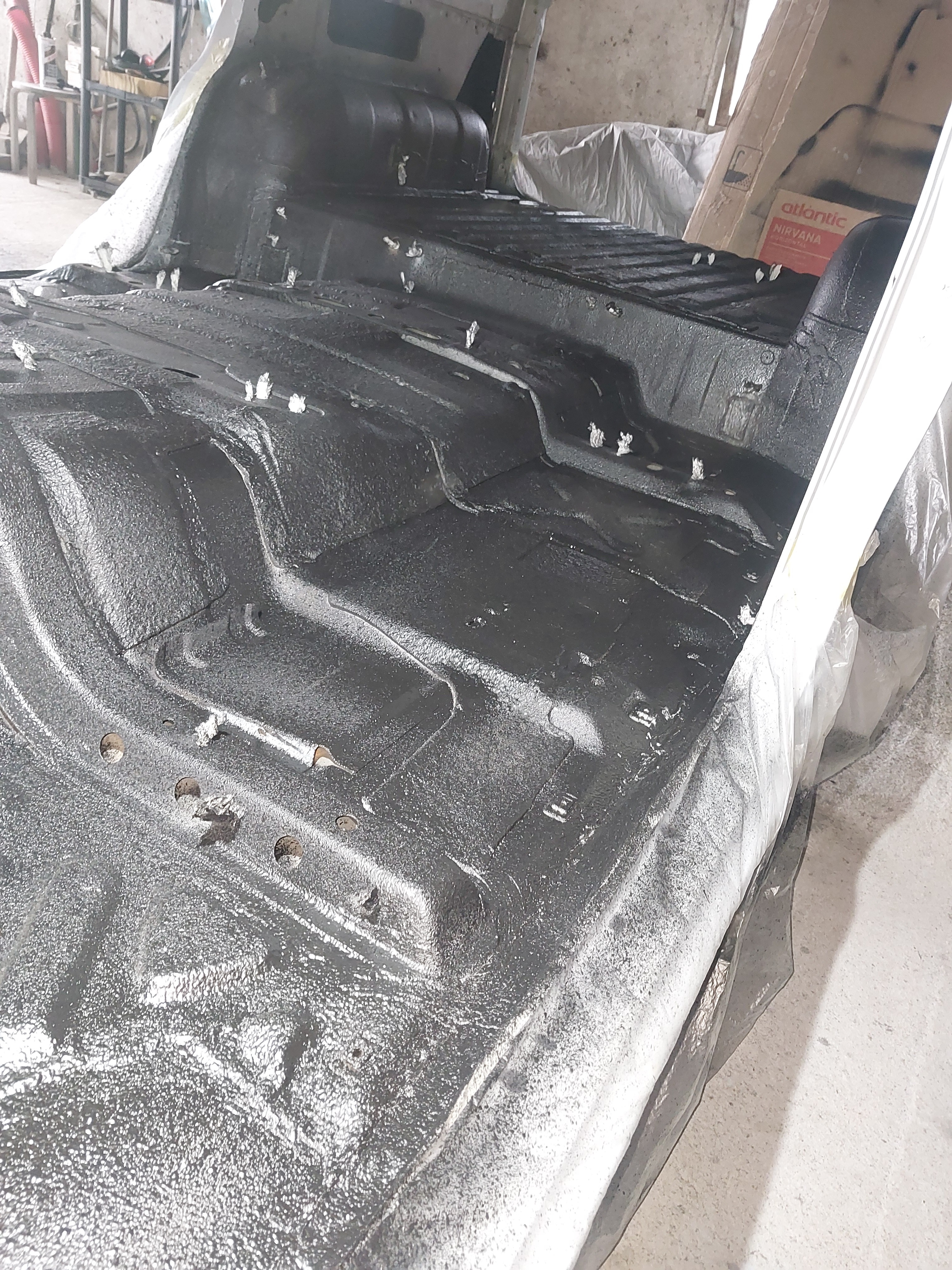

La partie du dessous, l'habitacle et le compartiment moteur sont terminés.
Demain je vais remonter le faisceau électrique,  les tuyauteries de frein et embrayage,  bloc servo frein, pédalier et d'autres choses.
Ah enfin !
bravo pour la peinture c'est magnifique et ca va être très résistant.
trop hate de voir enfin le  remontage.
bonne continuation

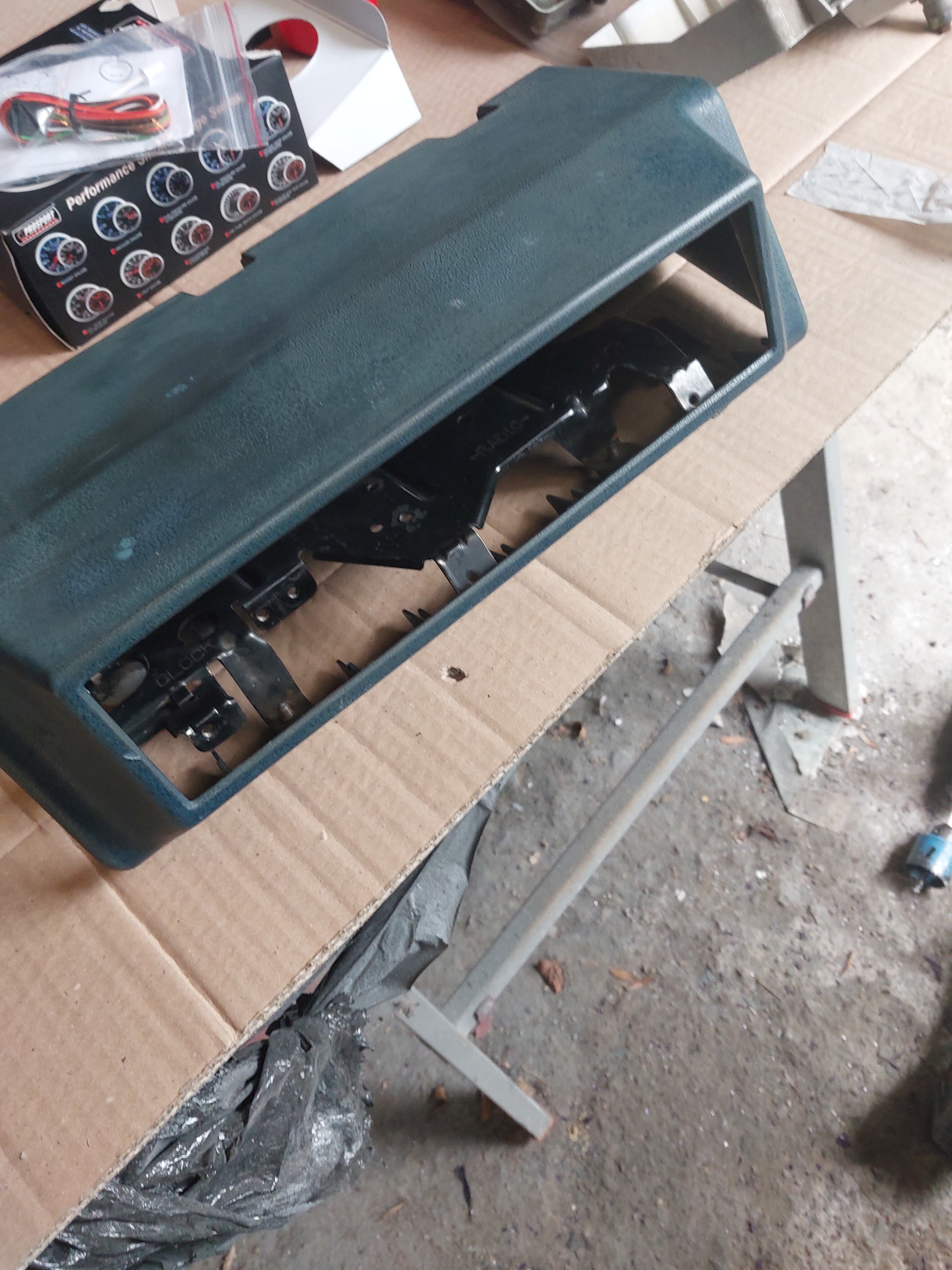

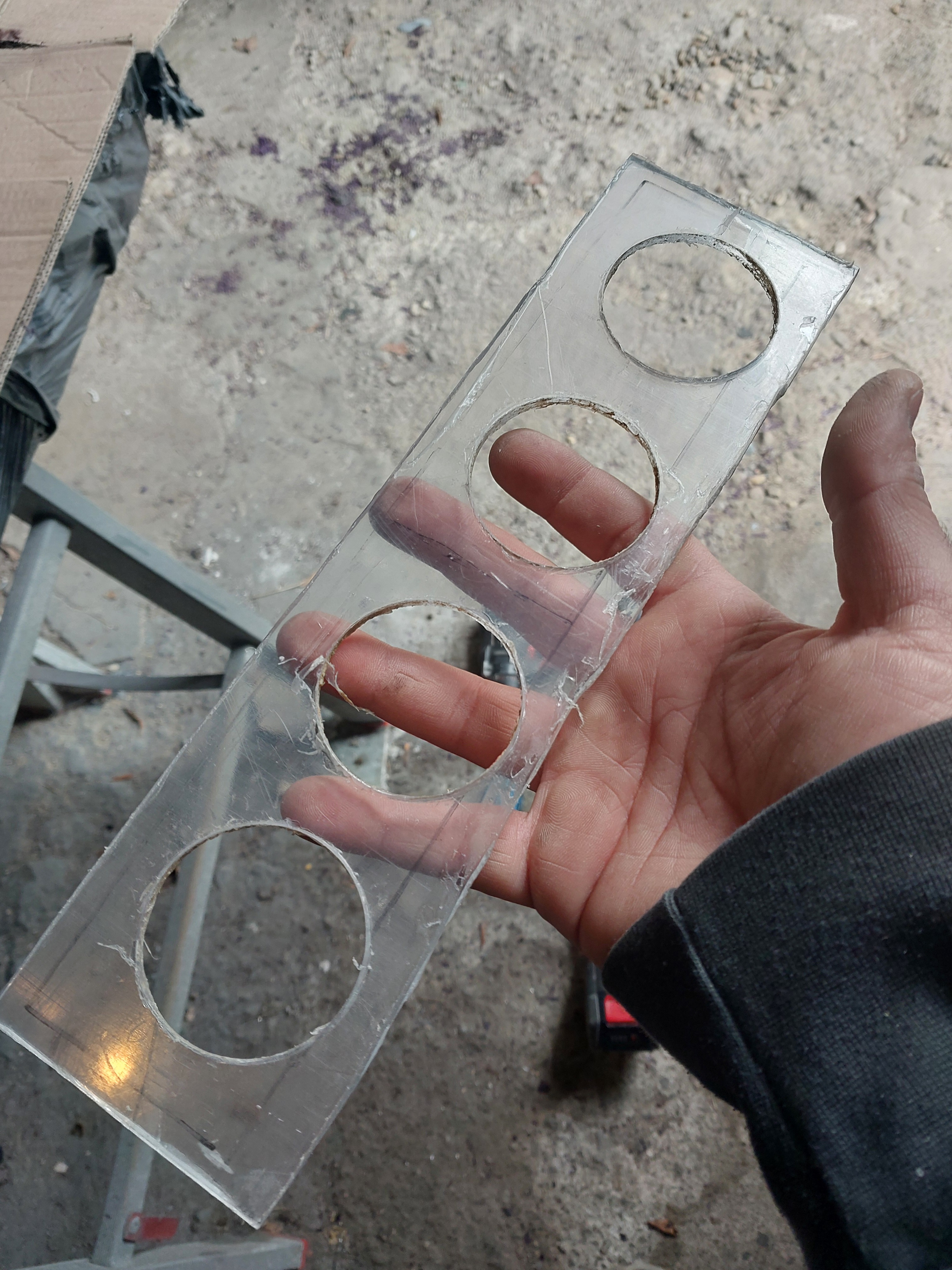

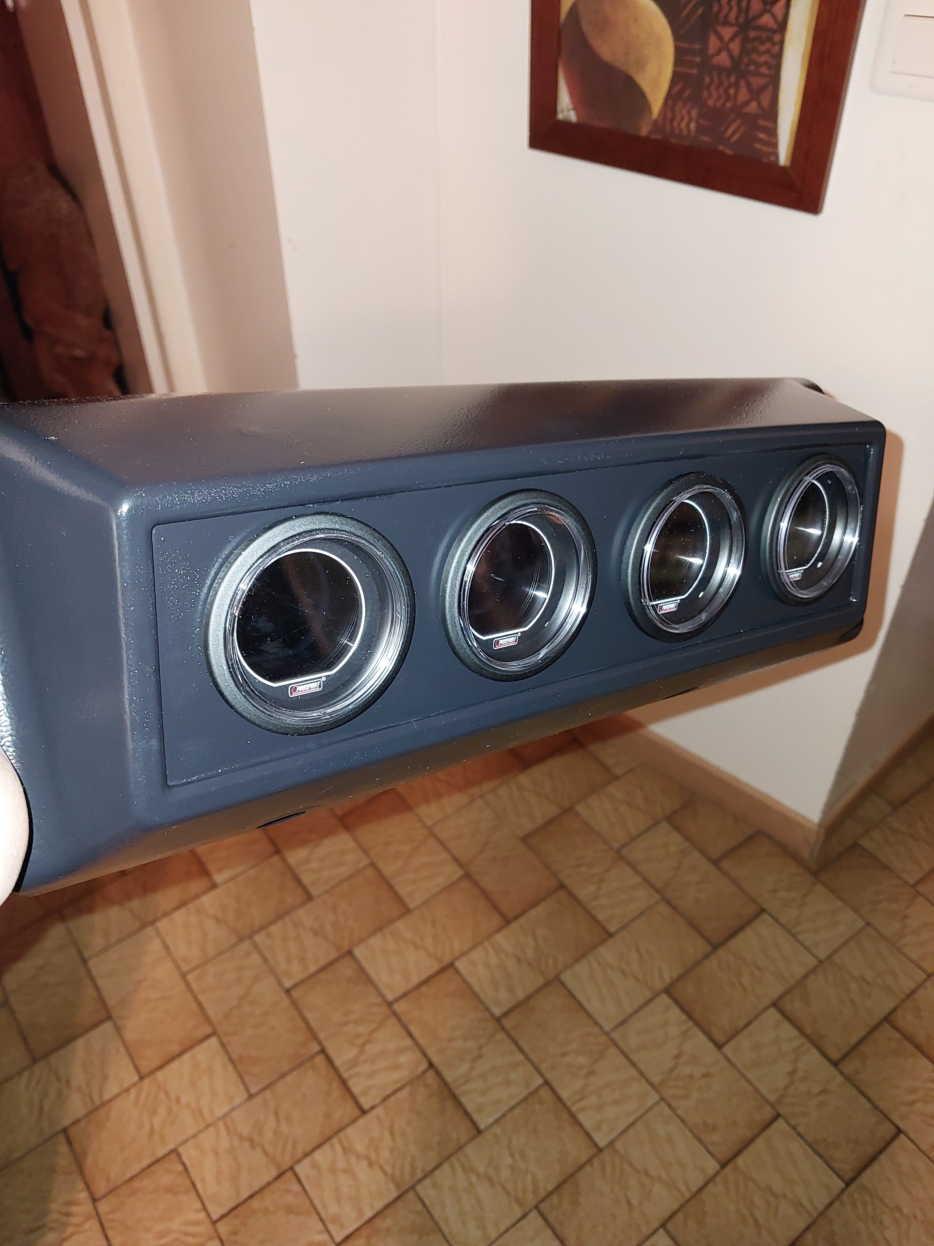

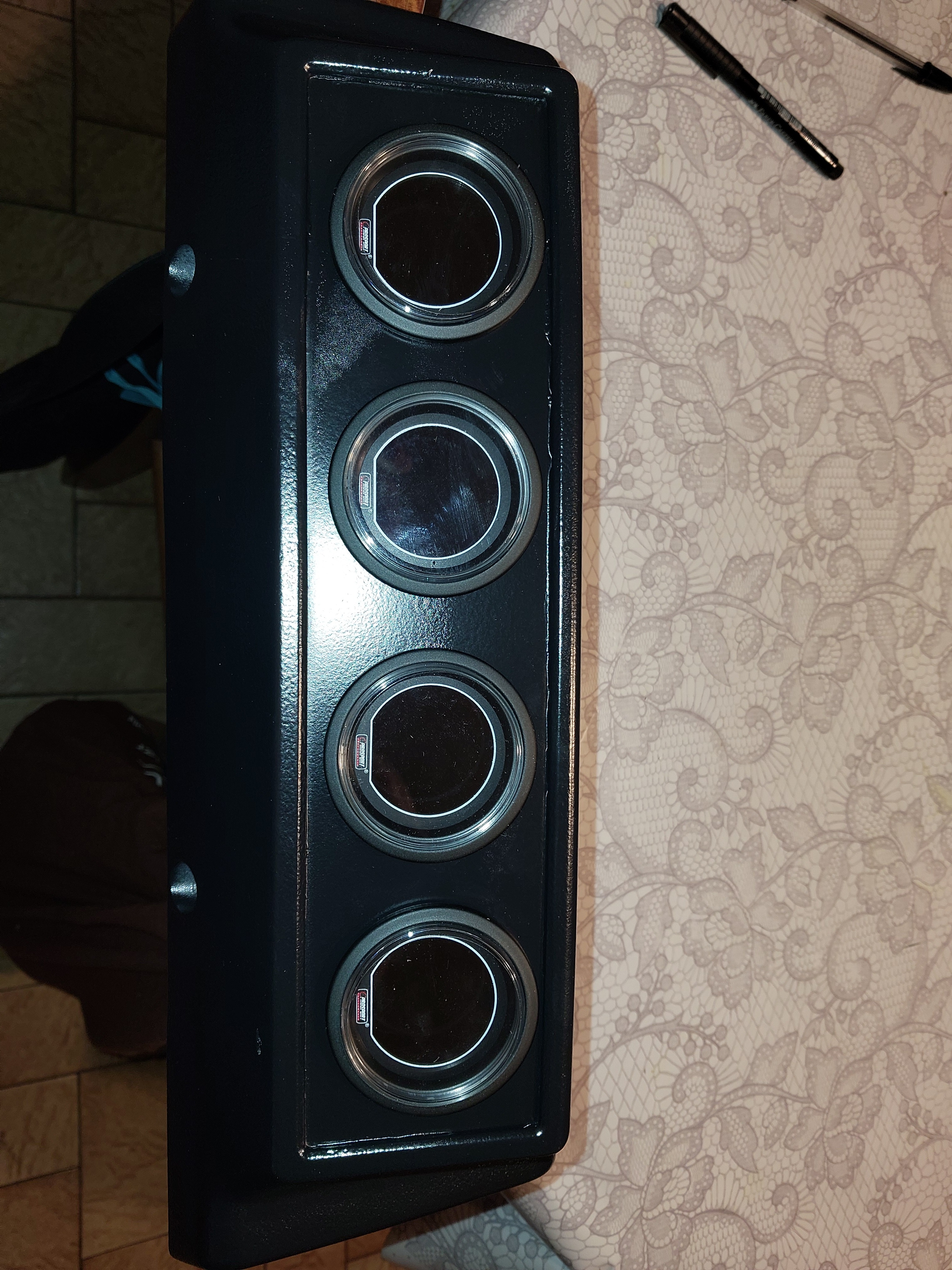

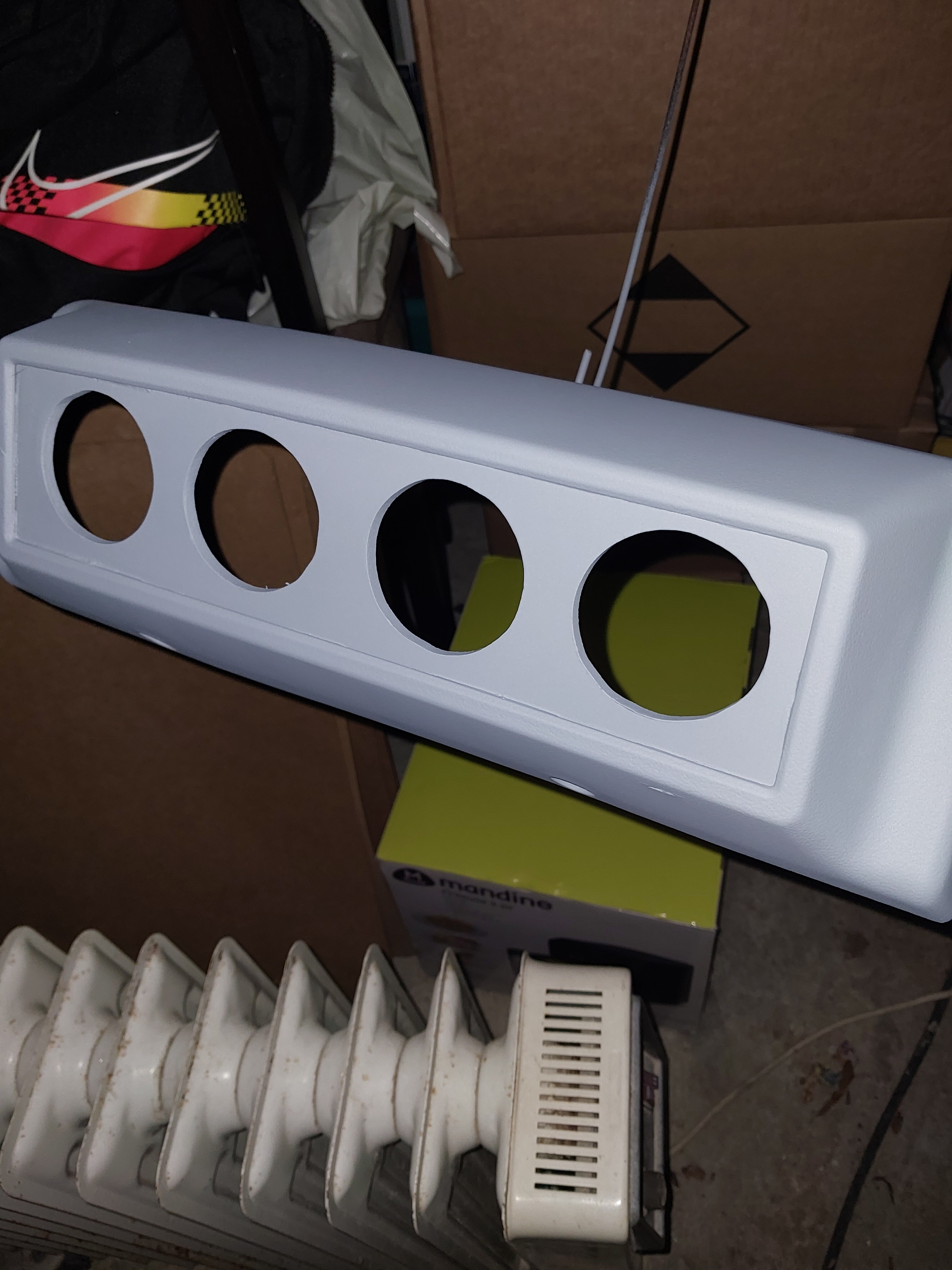

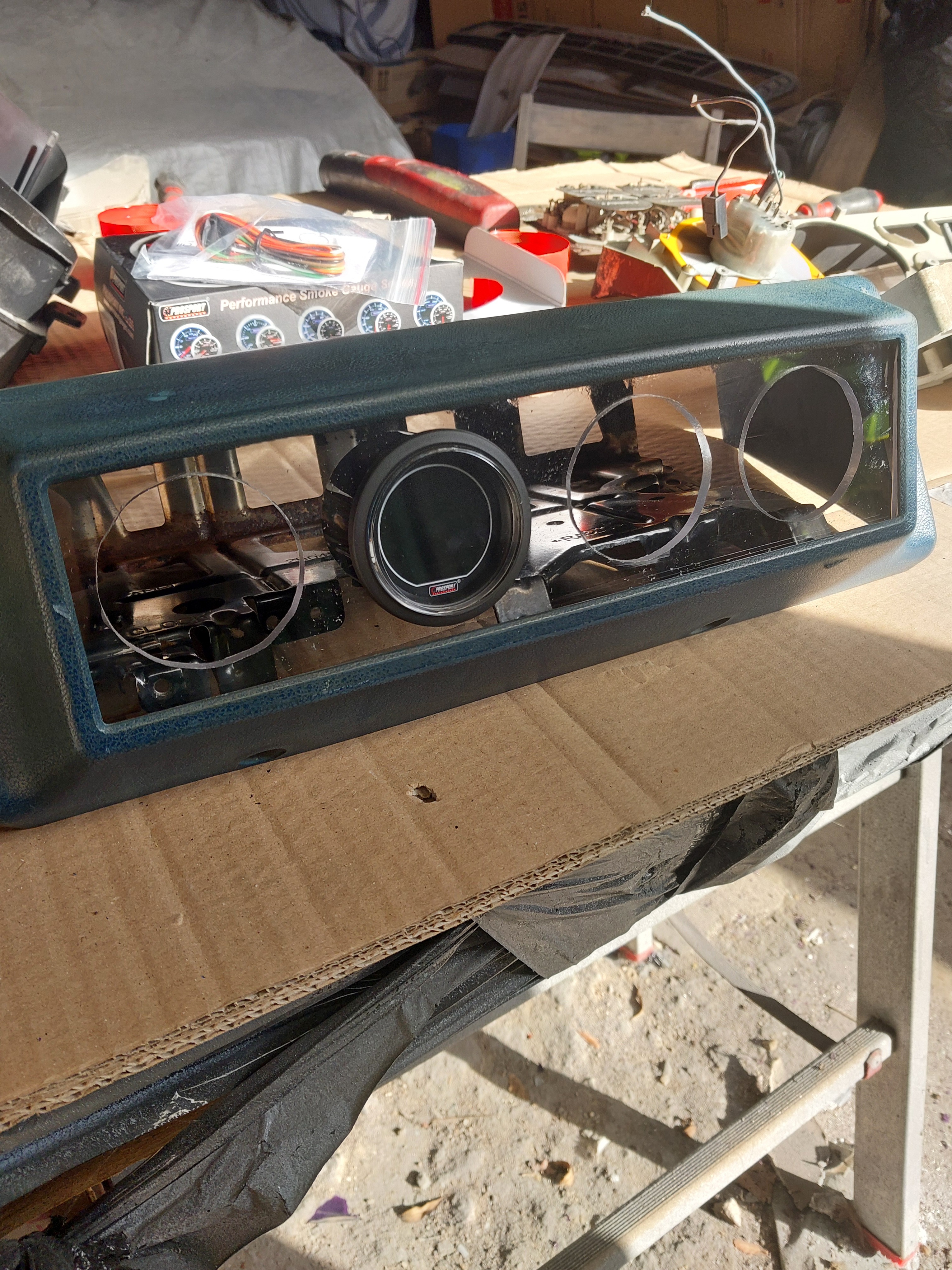

Création du support manomètre avec un morceau de tableau qui servait à l'origine pour l'emplacement du poste autoradio.
J'ai utilisé un morceau de plexiglas que j'ai collé et l'installation de la jauge à gasoil, pression turbo, température d'eau et pression d'huile
Quel boulot.
et plein d'idées.
un seul mot : Bravo.
Merci 👍
Je gauche à  droite manomètre jeuge carburant, pression turbo, température d'eau et pression d'huile.
Salut pourquoi avoir remis les mêmes informations déjà présente sur le tableau de bord ?
J'avais oublié que je l'avais déjà indiqué
Il y a 18 heures, patrol971 a dit :
bsr !
Je reviens sur ton post …
je pense que @Jug veux dire que ces indiquations que tu rajoutes avec les manos tu les avez déjà au tableau de bord d’origine .
et non pas que tu les avez déjà cités dans un post précédent .
enfin c’est qu’il me semble comprendre 🤷
Dans tous les cas bravo pour ton travail 👍
Ok je n'avais pas bien compris alors la pression turbo  n'est pas indiqué sur le tableau de bord, la jauge à gasoil d'origine ne se trouve plus en neuf et la mienne à 38 ans donc remettre une jauge d'occasion sans être certain qu'elle fonctionne c'est pas judicieux en sachant qu'il n'y a pas de jauge adaptable pour ce réservoir, j'ai préféré changer de modèle de jauge et dans stocker 2 autres neuves en stock chez moi au cas où c'est pour cela que j'ai crée une trappe. Les jauges d'aujourd'hui ne sont pas aussi fiable qu'avant mais pour le modèle que j'ai acheté elle est peu coûteuse et encore fabriqué.
Pour la pression d'huile et température d'eau c'est simplement une modernisation car se sont pour moi des moyens fiables et précis de les contrôler, celle du tableau de bord fonctionne mais pas d'indication précise.

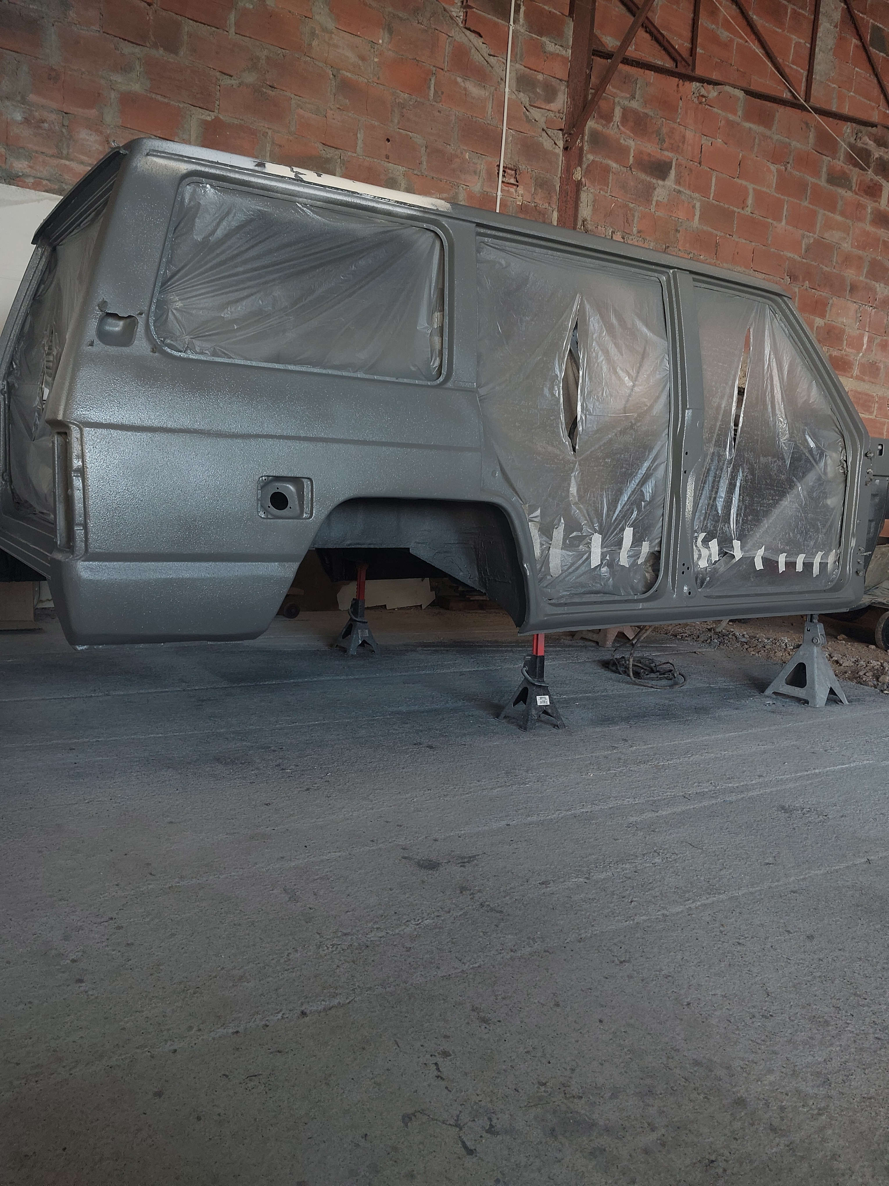

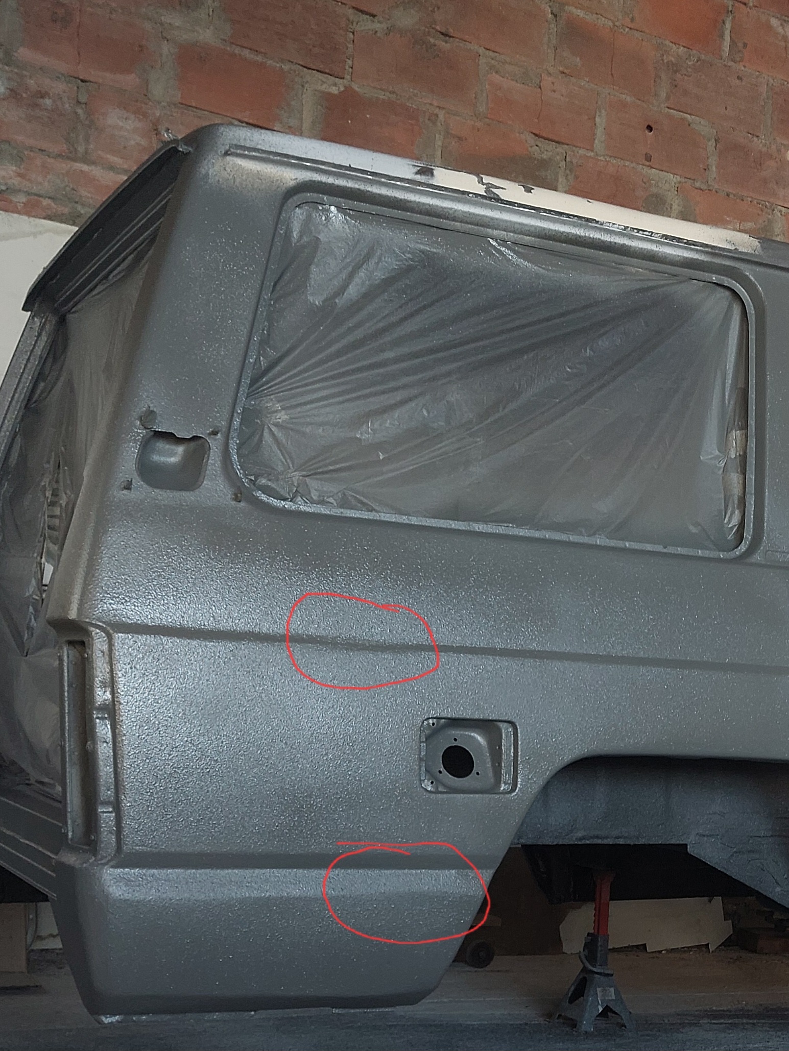

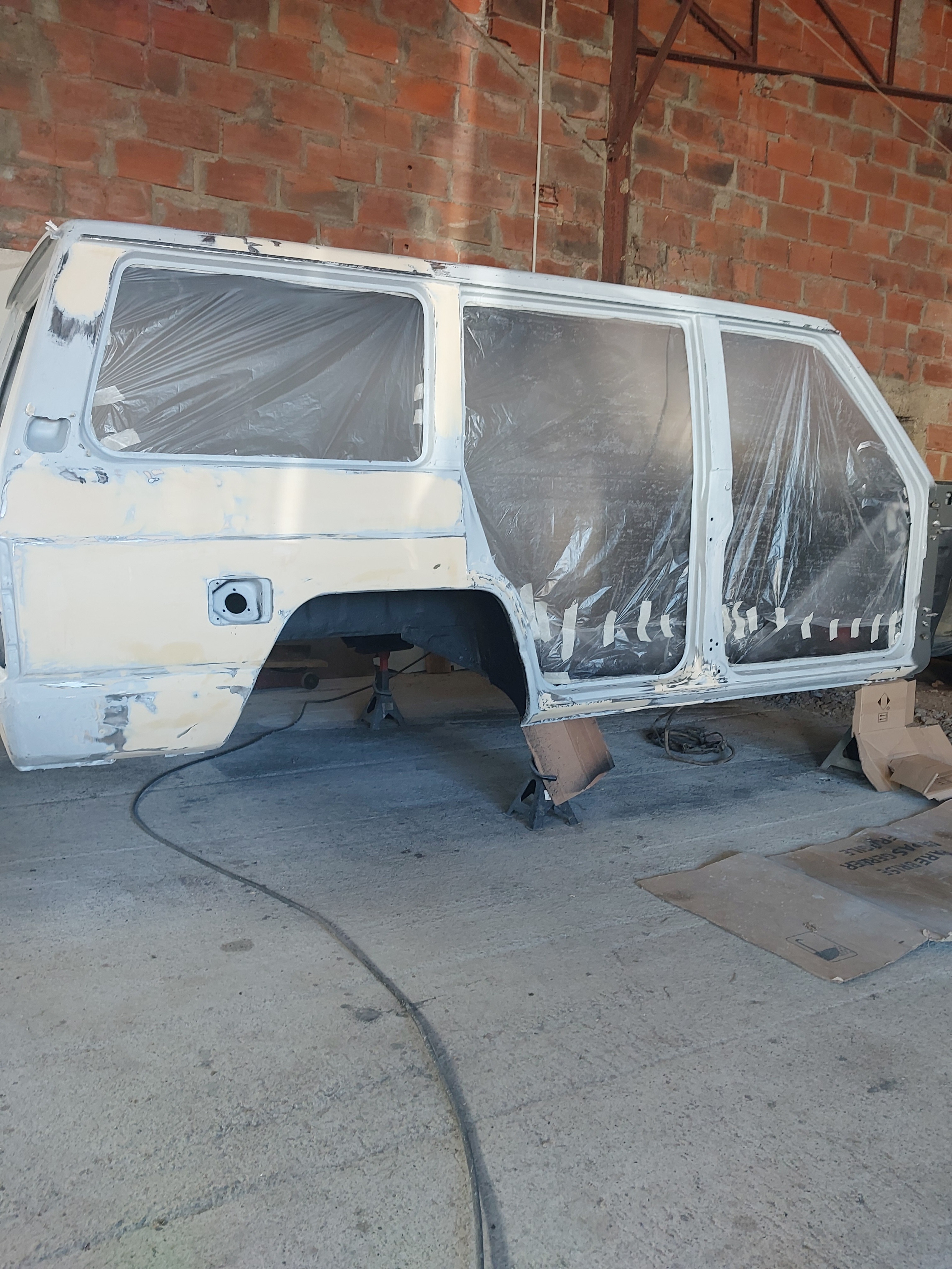

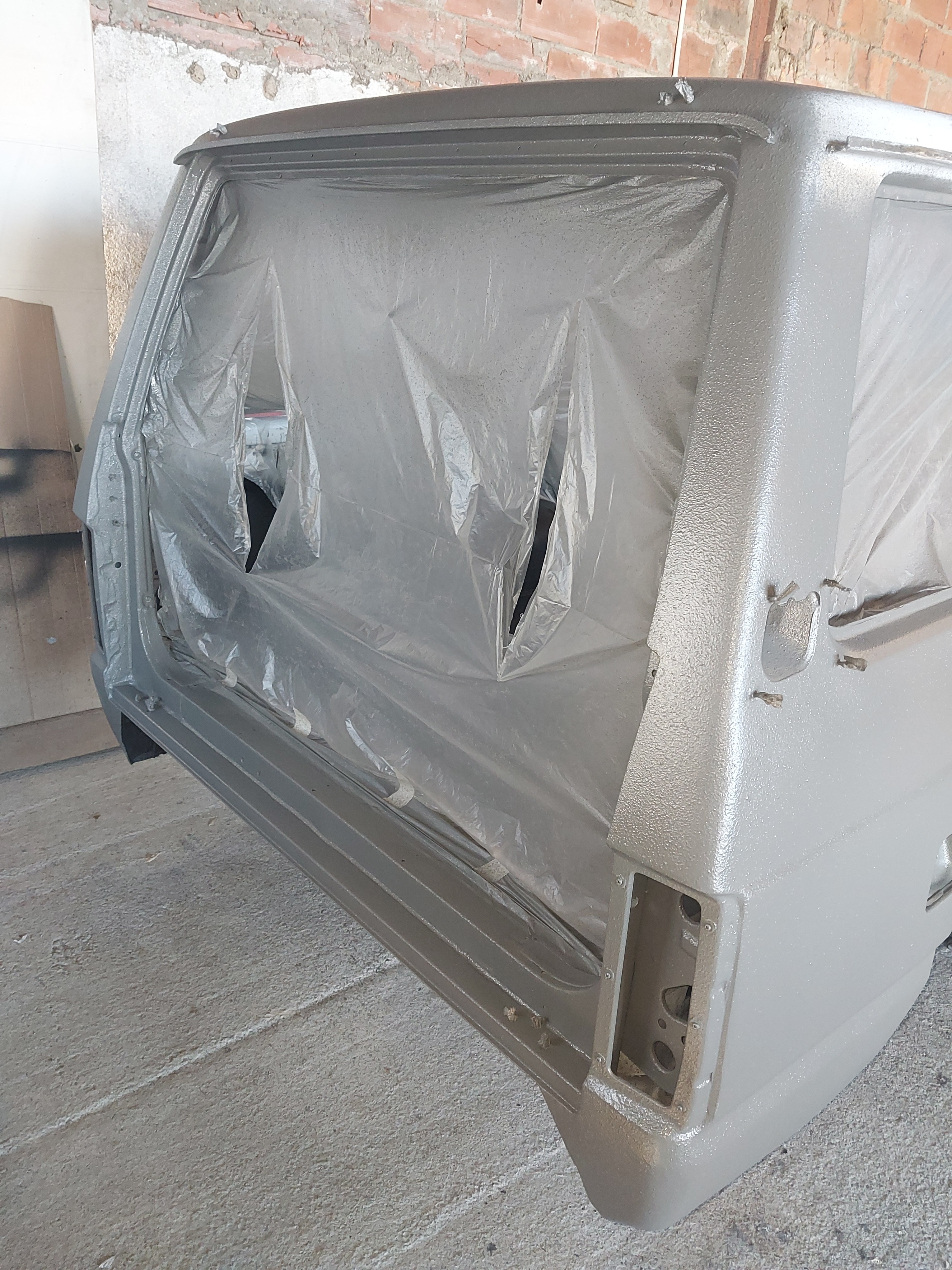

J'ai remarqué deux défaut sur mon aile arrière, il y a deux arrêtes qui ne sont pas bien alignés je vais devoir poncer la zone, mastiquer et repeindre.

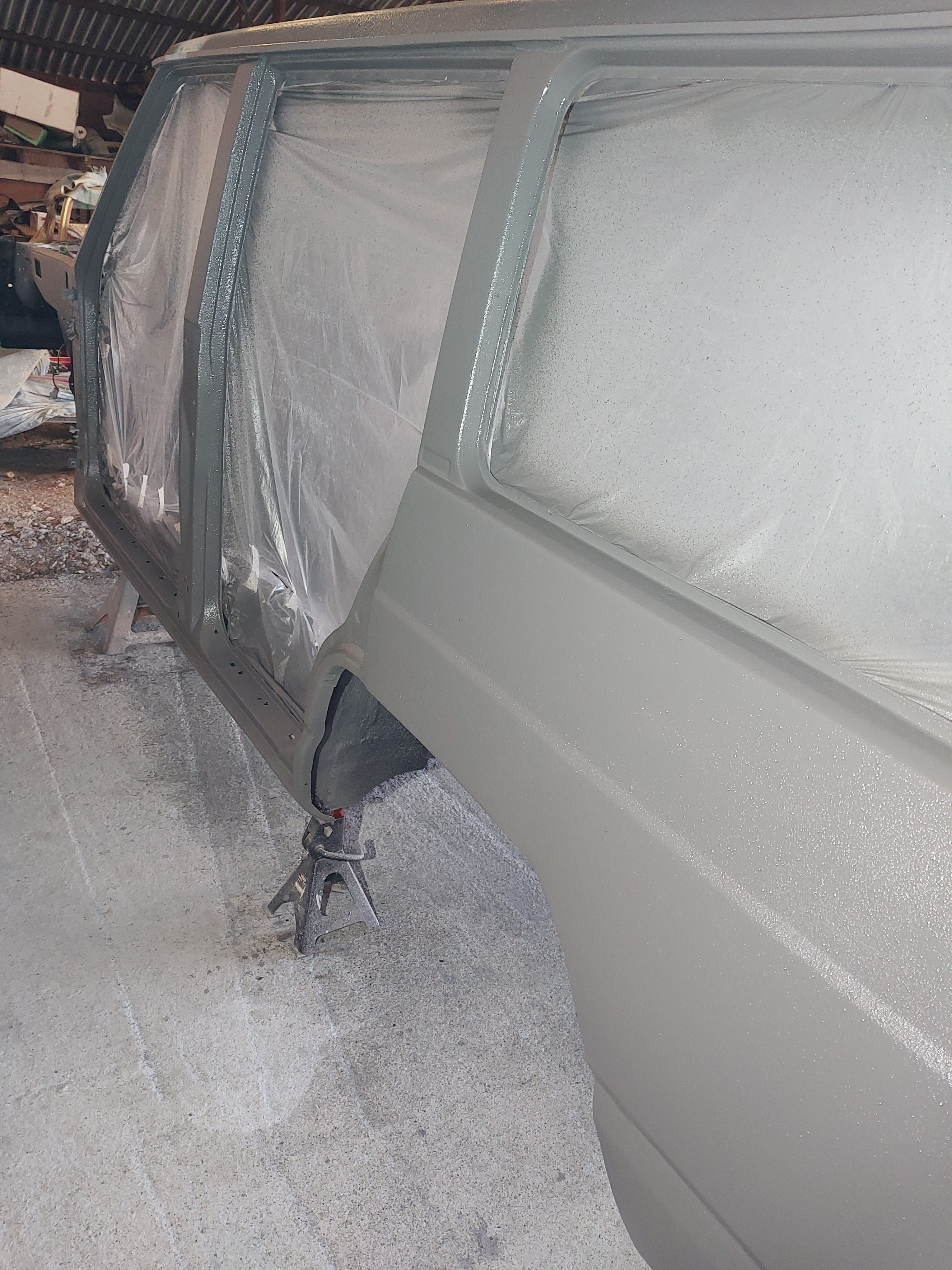

Je n'est pas peind un partie de la gouttière de toit car j'avais beau traiter et apprêter il y avait toujours de l'humidité que ressortait et je ne sais toujours pas pourquoi. J'avais pourtant bien poncé, utilisé un convertisseur de rouille ( férose ) et apprêt anti-rouille des gouttelettes d'eau dessus étaient toujours présentes,vous allez peut-être me dire c'est normal c'est une gouttière 😅
Bizarre ces gouttelettes 🤔
Ton trol est au sec depuis un bon moment .
tu l’a lavé dernièrement ?
Non je ne l'avais pas lavé et il est depuis cette été abrité au sec, j'ai beau traiter il y a toujours des gouttelettes qui apparaissent et ensemble la rouille, aujourd'hui j'ai poncé un peu plus profondément et apprêté, je verrai bien dans la semaine.
J'ai ceux problème simplement sur les gouttières surtout côté droit, très léger à l'avant mais beaucoup plus important à l'arrière.
J'ai utilisé le férose et j'ai essayé aussi une autre marque blinker mais pareil
