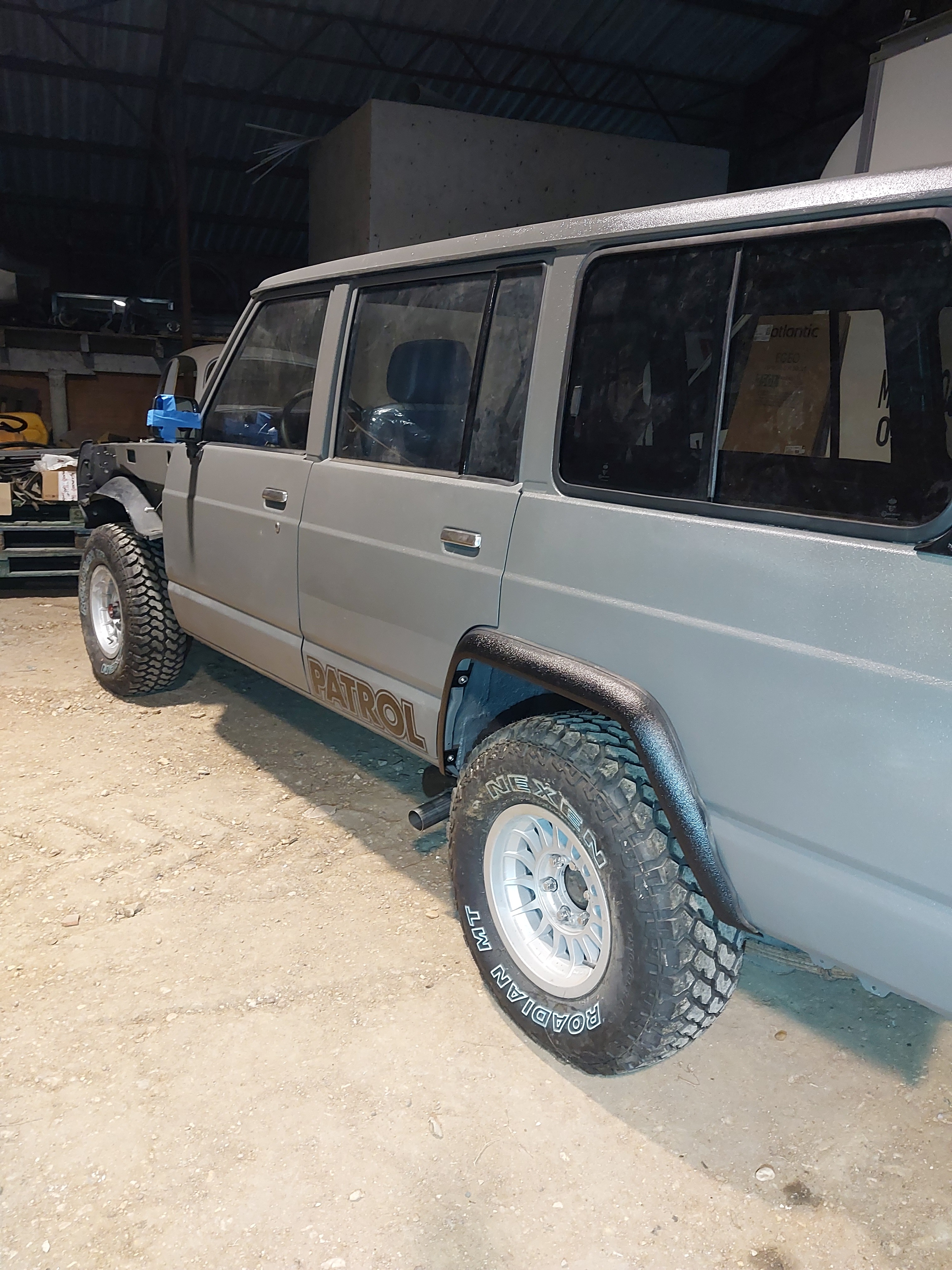

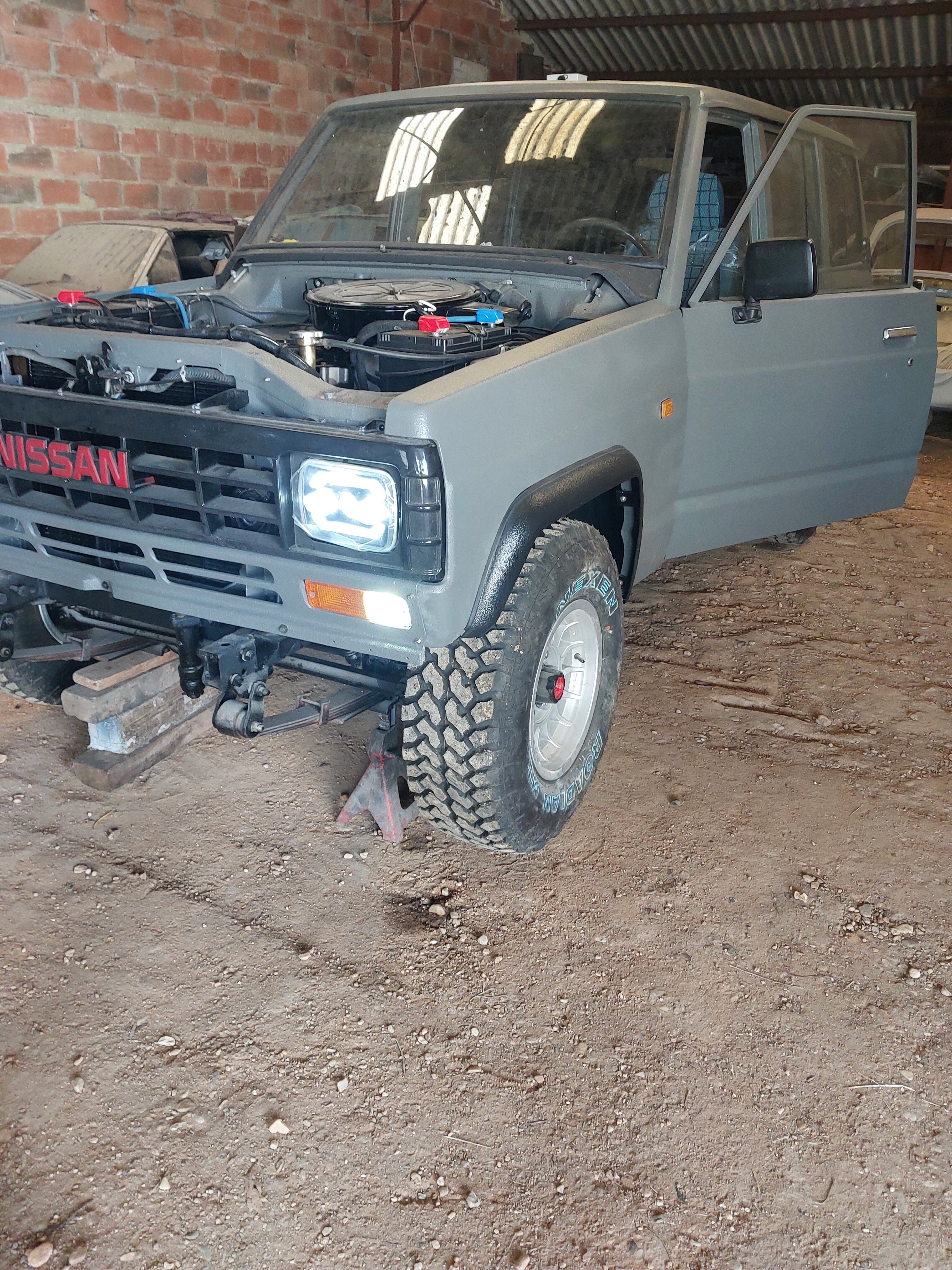

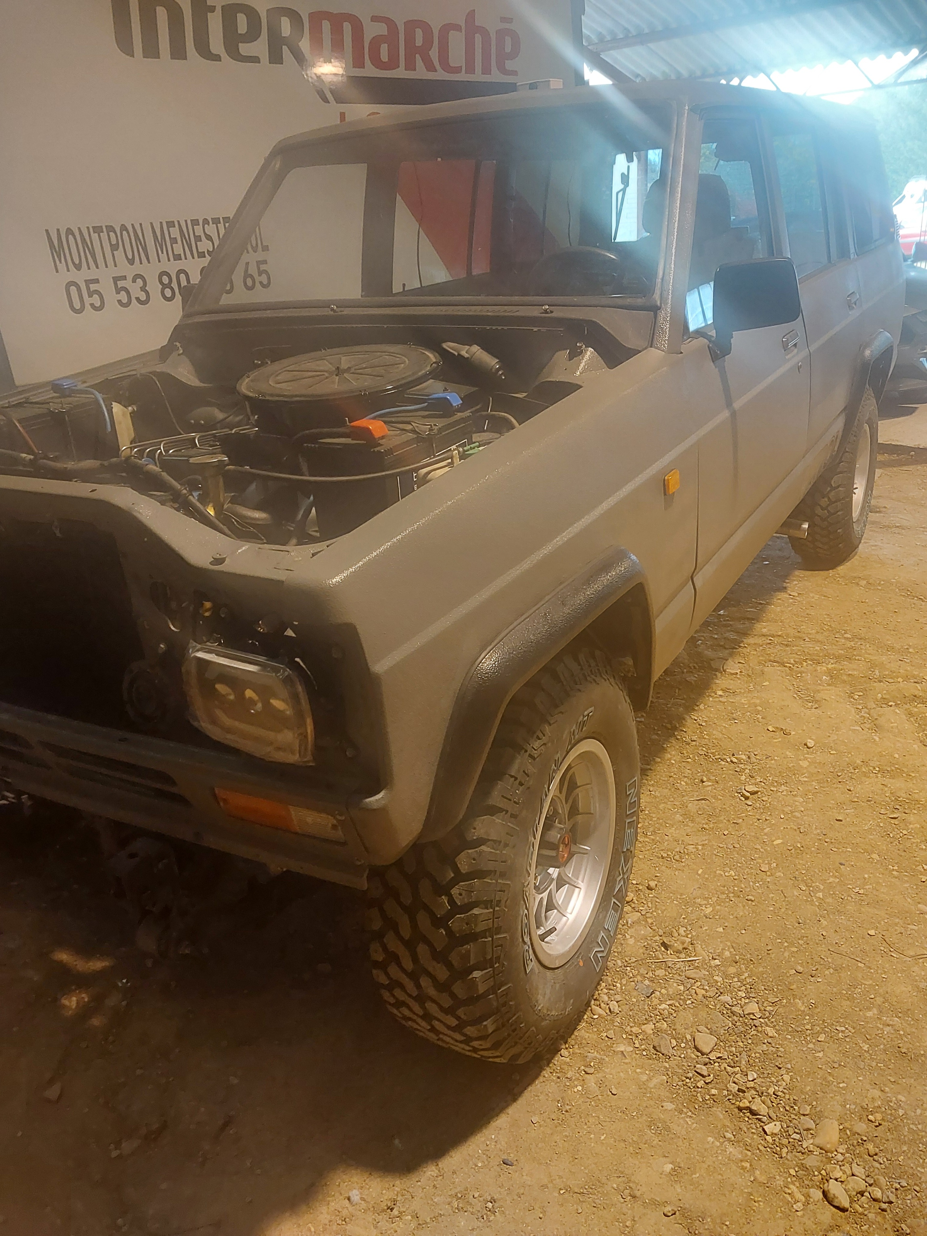

  • Salut à tous,  je continue tranquillement la restauration mais j'ai levé un peu le pied. J'ai restauré les élargisseurs d'ailes d'origine que j'avais acheté il y a presque un ans,  ils étaient ro

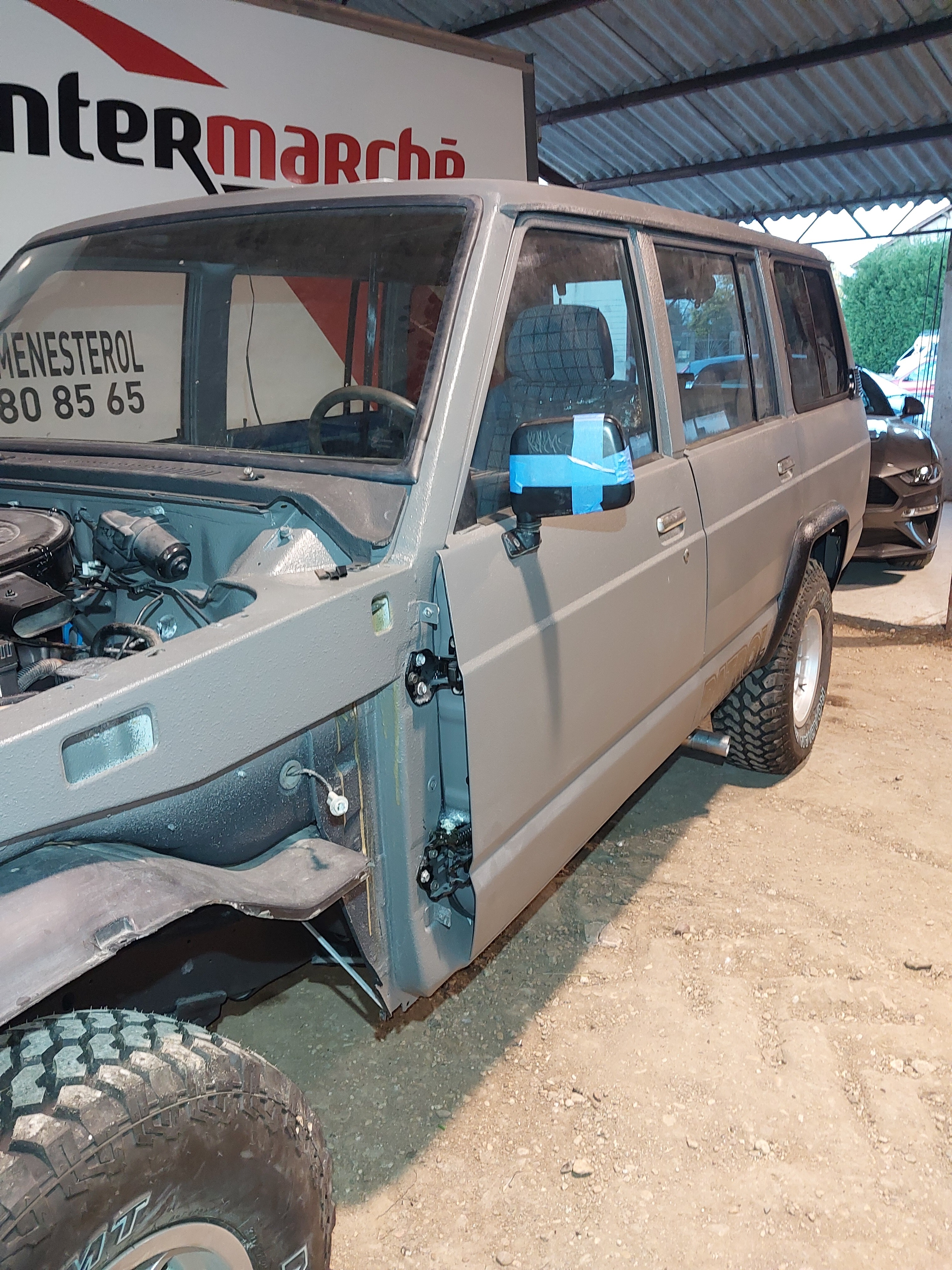

  • Aujourd'hui j'ai fais la peinture du châssis en noir RAL9005 spéciale châssis. Une fois sèche je passerai de l'anti-gravillon.

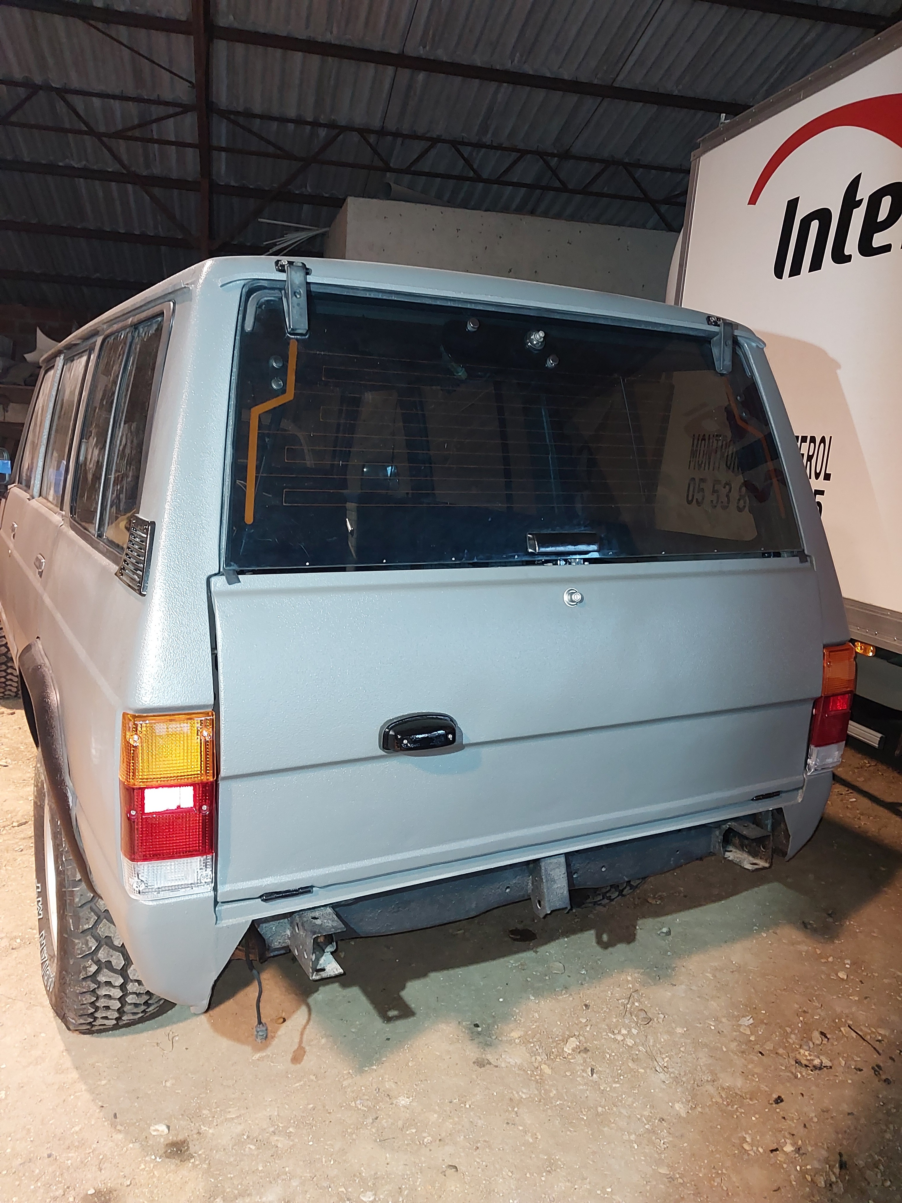

Je ferai la porte arrière gauche quand j'aurai terminé le patrol, il y a un enfoncement que je n'avais pas vu mais sur cet angle avec la lumière je vois la marque.

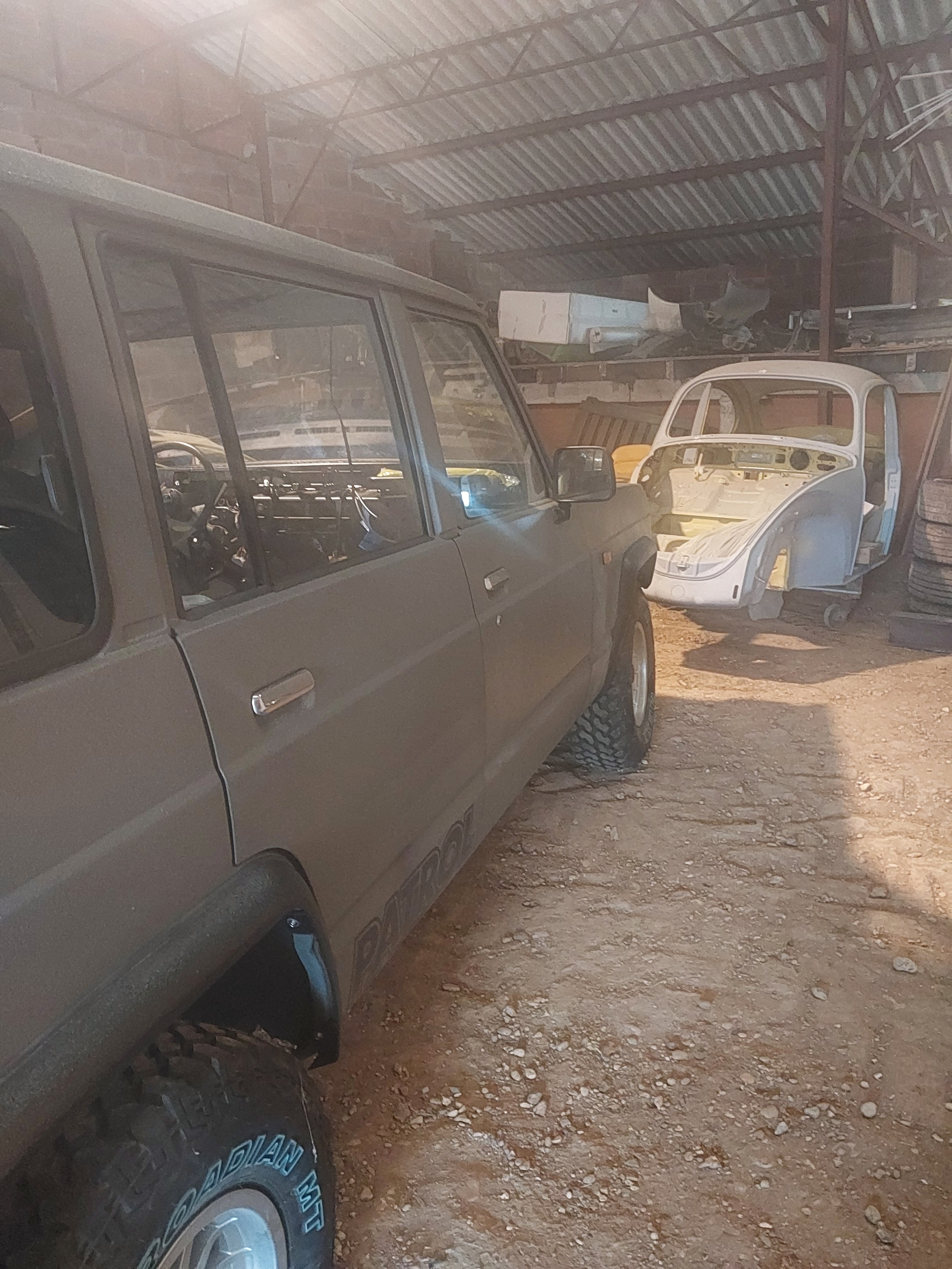

Est ce vraiment sur la porte arrière gauche ? car il me semble observer la même chose sur la porte arrière droit .
Je me trompe ?
Je pris un temps hier pour bien vérifier ces traces mais ce n'est pas un marque sur la carrosserie,  c'est le scotch papier que j'avais posé lors de la peinture du pochoir patrol, on a vraiment l'impression que c'est un enfoncement sur la porte mais c'est trompeur. Je suis soulagé, je vais essayé de nettoyer les portes avec du diluant.

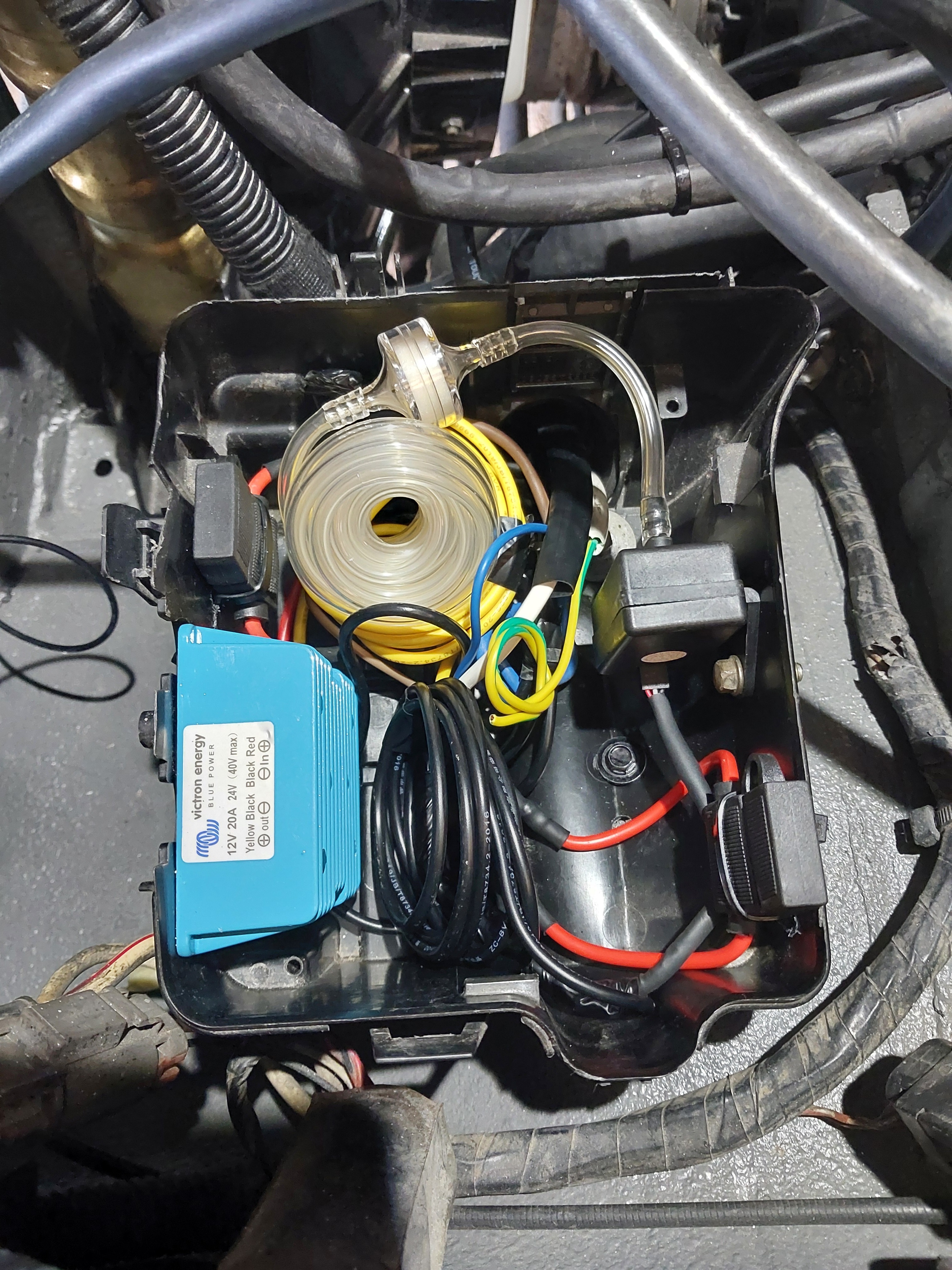

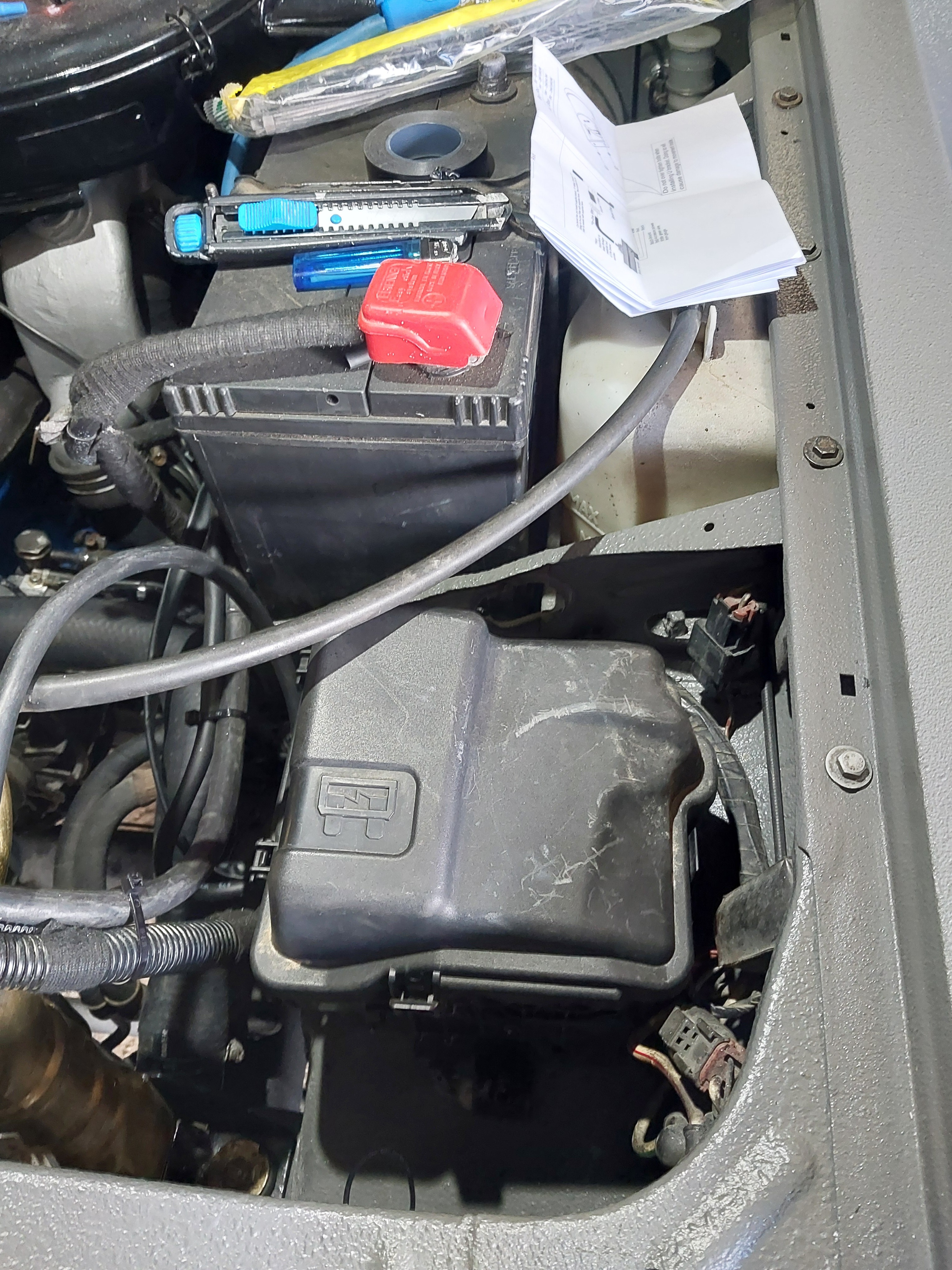

Boite électrique récupère sur une C2, il y a dedans le transformateur,  les fusibles,  le capteur de pression turbo, les attentes électrique pour le futur ventilateur de l'intercooler.

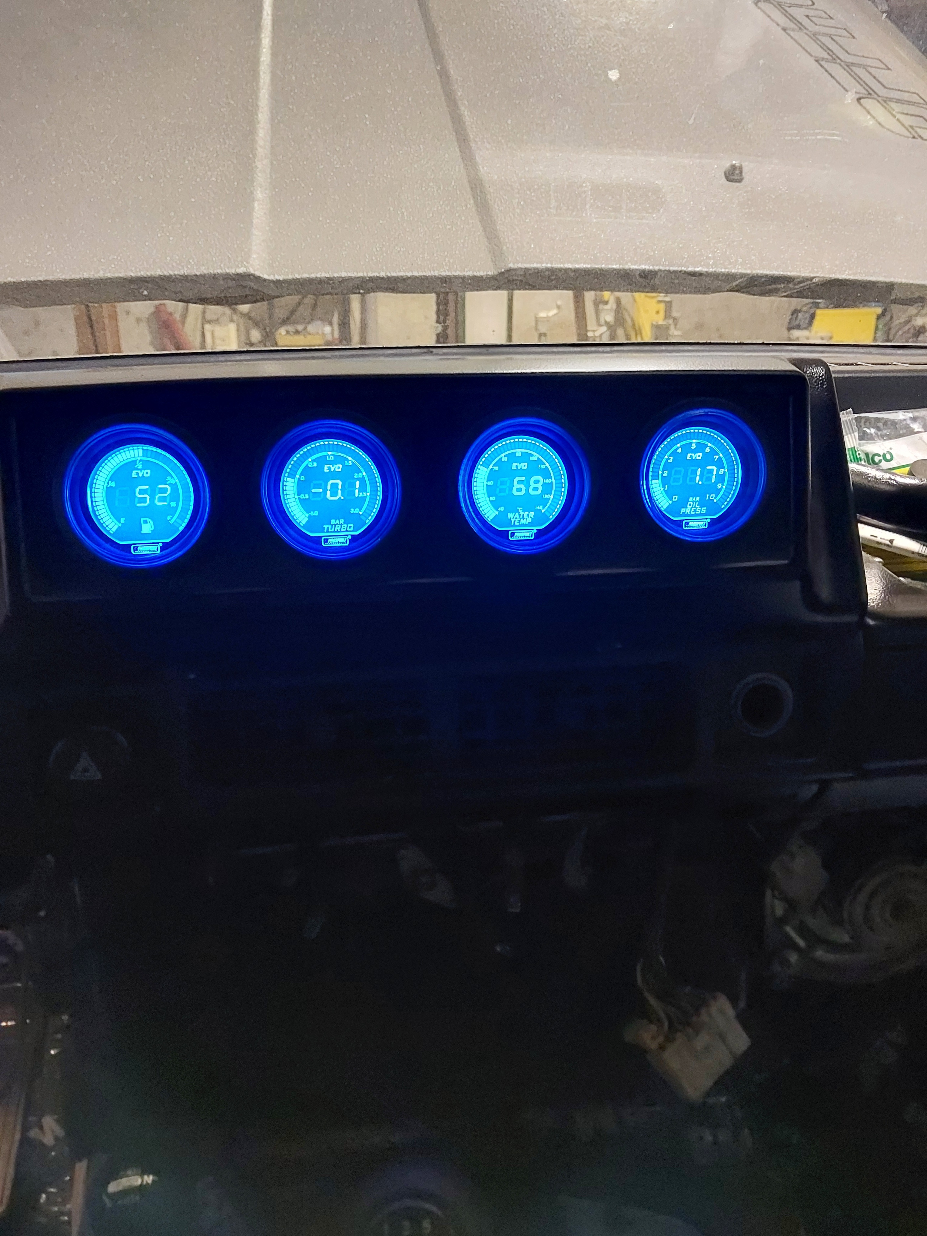

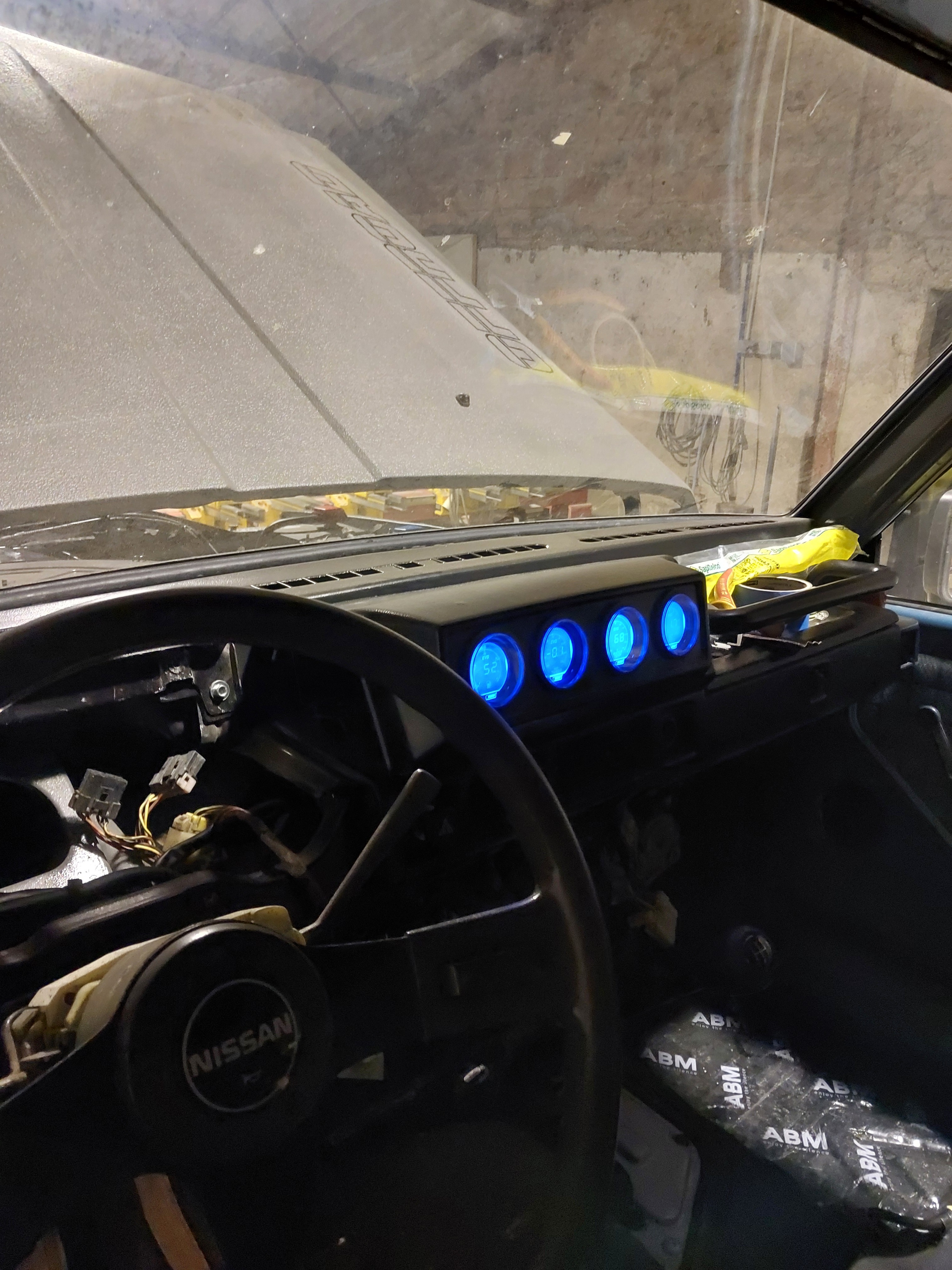

A la base j'aurai voulu installer des manomètres à aiguilles style ancien pour s'accorder avec l'ancienneté du véhicule mais je n'ai pas trouvé les quatre identiques.

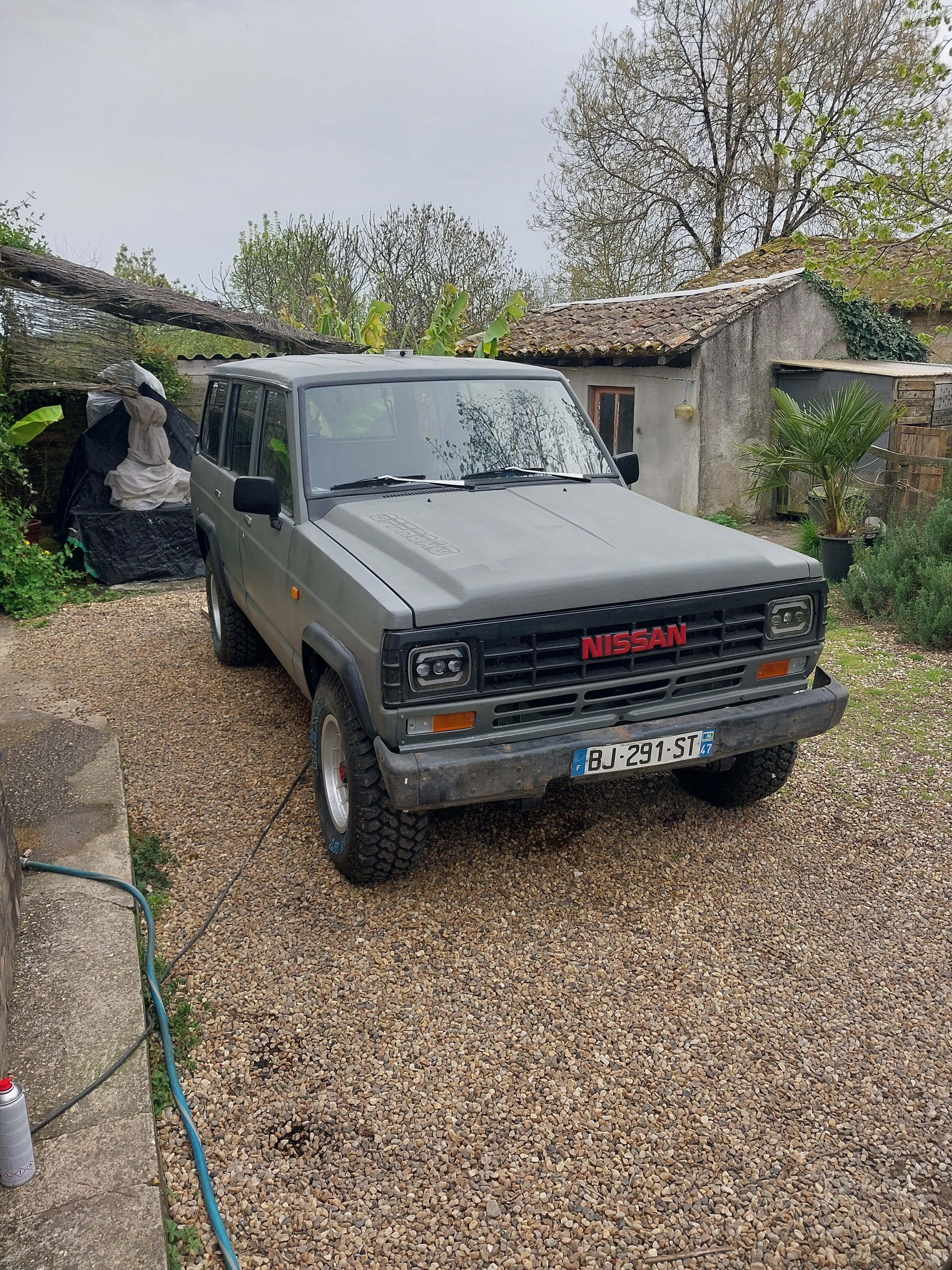

J'ai ramené mon patrol à la maison, j'ai encore pas mal de chose à faire dessus mais je voudrais régler un souci sur mon démarrage très difficile,  il déconne à froid, le moteur démarre et se coupe au bout de quelques seconde, il fait ça 3/ 4 fois et après il démarre et plus de problème.

quand tu roules, la pression turbo monte à 0,4-0,5 max quand tu accélères fort ? C’est dommage que tu ais pris un mano 0-3 bar car  tu ne le verras que peu bouger

Le manomètre de turbo n'est pas encore raccordé car je n'ai pas installé encore l'intercooler et la pression sera prise dessus.

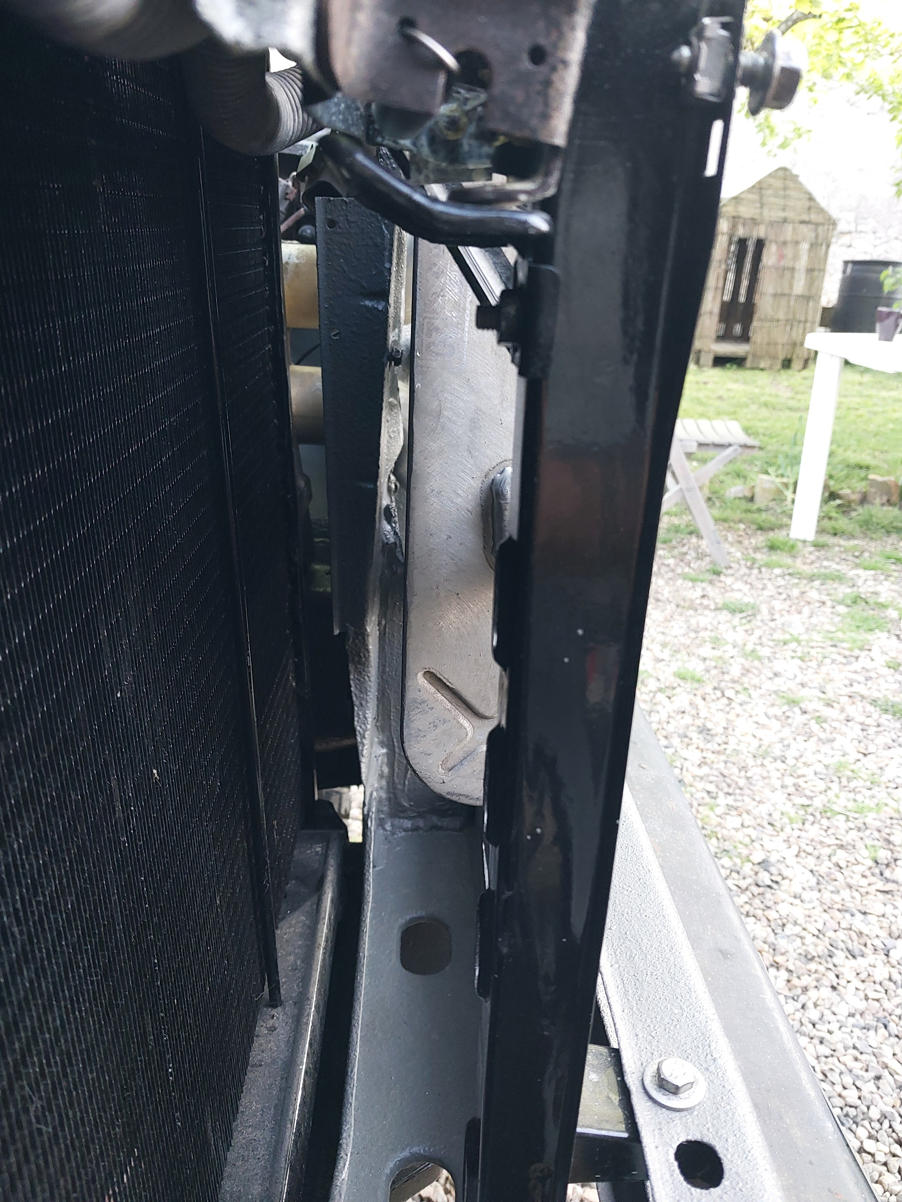

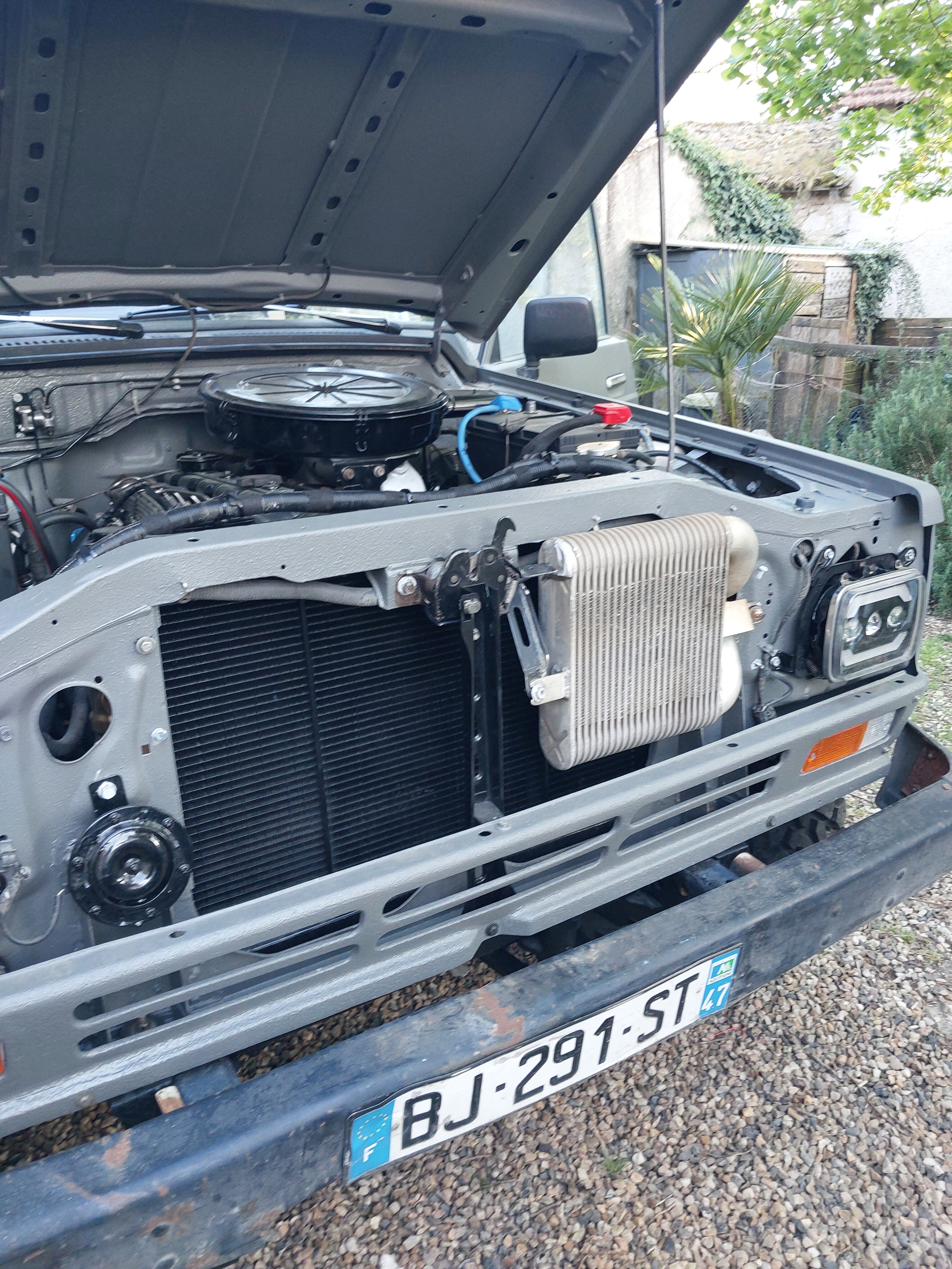

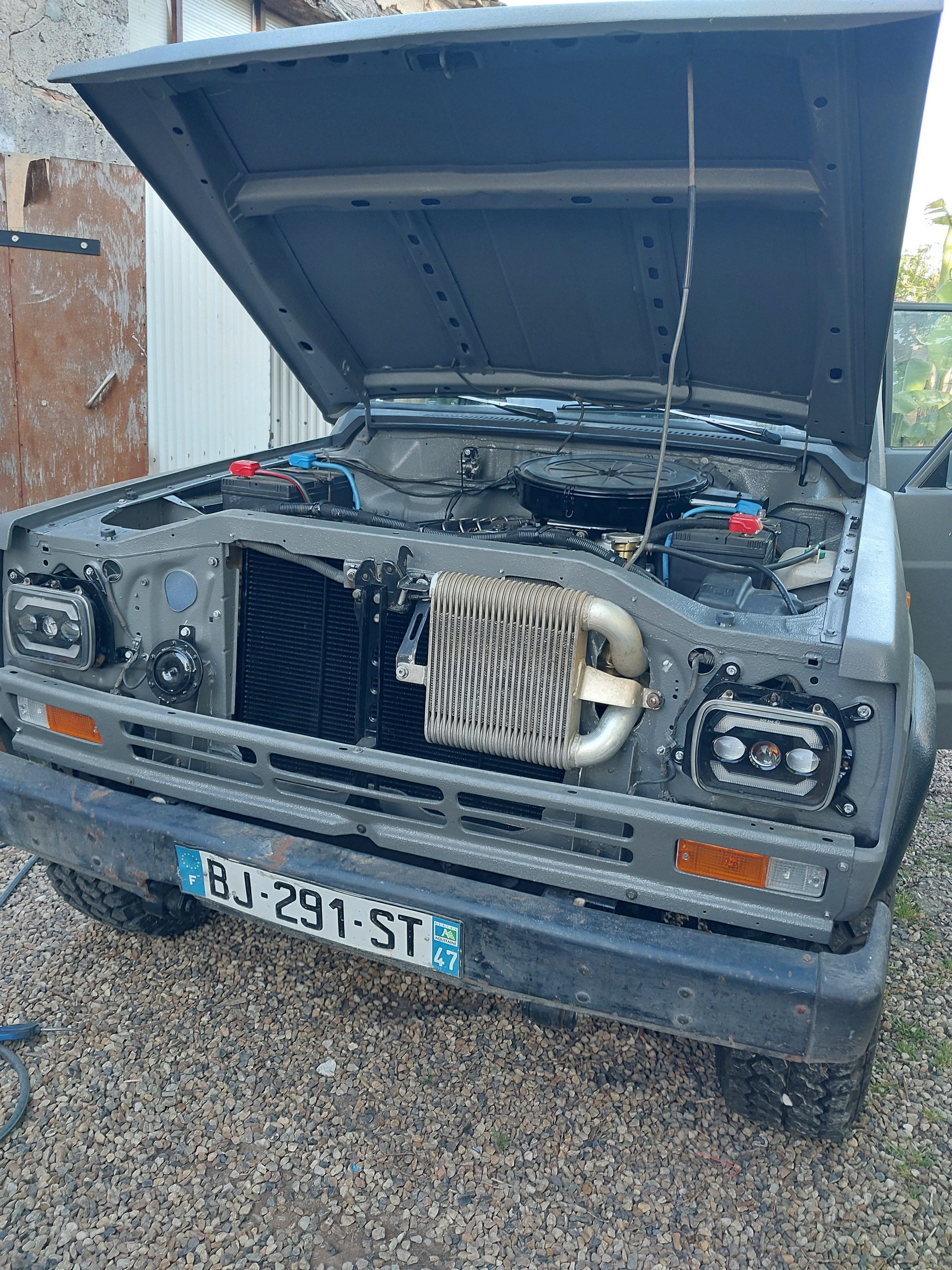

Quelques photo du montage d'un intercooler en façade provenant d'un isuzu d-max 3 litres, j'installerai un ventilateur mishimoto aspirant à l'arrière de IC.
Je devrais recevoir d'ici peu une pompe d'amorçage kiki neuve et d'origine. Je me suis aperçu qu'elle servait également de pré- alimentation gasoil.
