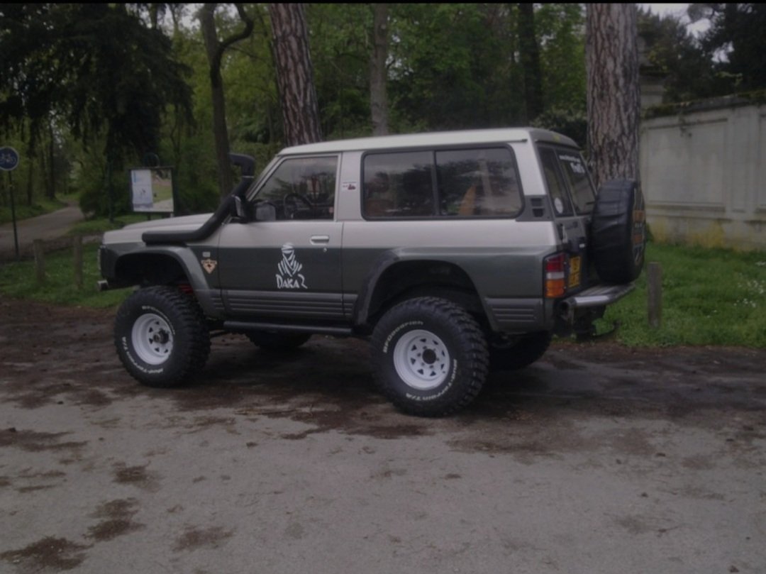

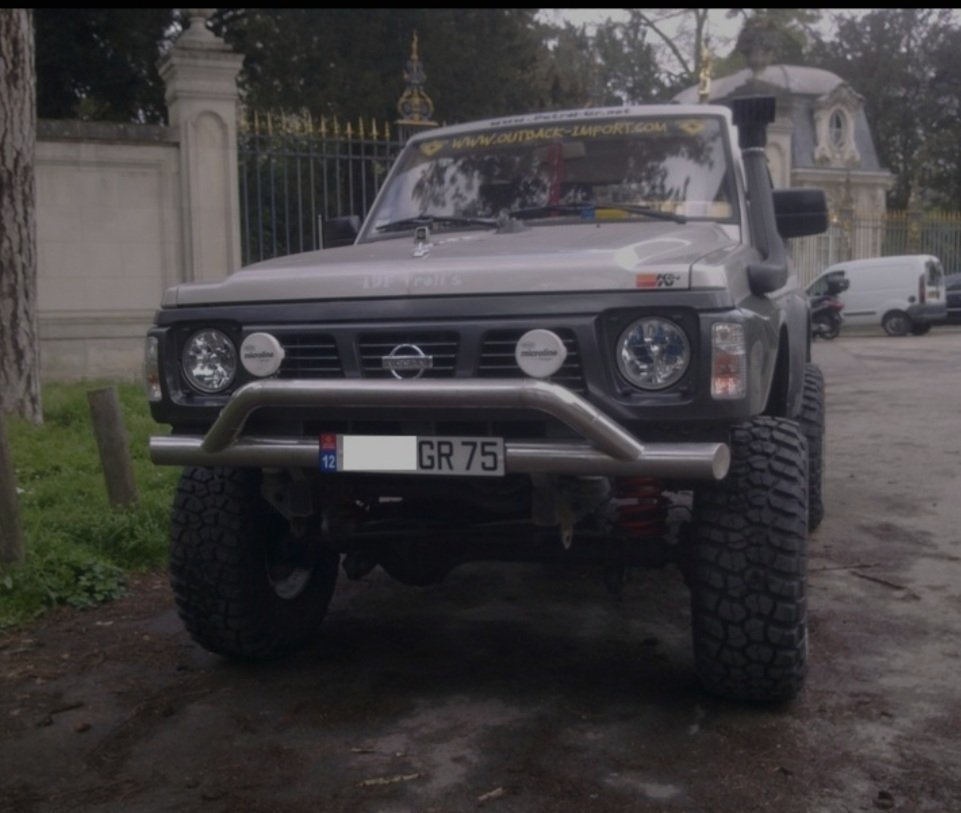

Posté(e) : 30 mars 20241 a Bonjour , Bien sur que c'est possible ... Pour passer du 33 sur un 60 il te faut minimum un kit +5 ( et un body lift "rehausse de caisse" de 3 à 5 cm) Ou alors partir directement sur un kit +7 voir + 10... ce qui t'évitera l'étape body lift . Mais dans les 2 cas cela entraîne pas mal de modifications pour que cela soit fait correctement . Tu trouveras pas mal de discussions à ce sujet sur le site . Concernant les jantes -44 je trouve ça beaucoup personnellement , j'avais du -25 sur des 33 justement et je trouve que cela suffit largement . Voir photos . Après les goûts et les couleurs c'est une autre histoire... Modifié 30 mars 20241 a par Gr a donf!!

Posté(e) : 30 mars 20241 a Tout dépend la hauteur et la façon dont c'est fait je pense et bien sur l'usage que l'on a du véhicule. J'ai roulé plusieurs années avec un body de 5 et je n'ai jamais eu le moindre problème . -25 je dirais que oui , - 44 je ne sais pas je n'en ai jamais eu ... Par contre je pense qu'il te faudra retirer les bavettes et voir peut-être les retour du pc avant. Sur le mien ça frottait en tout cas. C'est presque dommage il est beau ton 60 tout d'origine et ça se fait rare... D'après l'usage que tu en a peut être que 4 pneus BF all terrain par exemple ferait l'affaire . Modifié 30 mars 20241 a par Gr a donf!!
