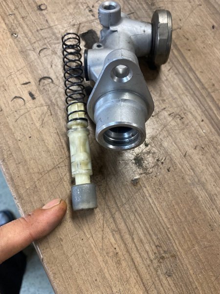

Posté(e) : 2 juillet 20241 a Salut quand la pedale d’embrayage bloque à chaud chaud et uniquement à chaud c’est l’axe de la tige en plastique à l’intérieur de l’émetteur qui se dilate et qui fais un blocage à l’intérieur du corp de l’émetteur photo ci-joint ps si quelqu’un arrive à me donner un conseil sur mon problème d’embrayage je suis preneur par rapport à l’assistance qui me bloque là pedale en position débrayée….
