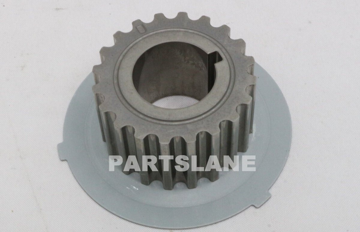

J'ai actuelle sur mon patrol y61 2.8, un pignon vilebrequin dents ronde pleins (sans les trous)

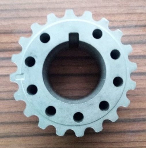

Est-il possible de monter un pignon vilebrequin dents ronde avec les trous ? meme montage ?
Merci à vous
mon pignon actuel (source parts lane ebay)
Le pignon en question pour le remplacement de celui du dessus
Merci à toi !
les deux pièces sont des pièces référence Nissan, mais je vois bien qu’il y a deux références.
la simple différence c’est les trous et là rondelles qui est derrières.

quand il y a des différences comme ça sur les pièces ce sont souvent suite à des études d'ingéniérie, des modifs en cours de vie pour pallier à des problèmes connus etc.... ou de pales copies....
le mieux est quand même de mettre de l'origine ou ce qui s'en approche le plus.... ce n'est pas le cas ici...

en sachant que sur la deuxième photo, il s’agit d’une pièce origine Nissan que j'ai trouvé sur Leboncoin.
donc si je comprends bien, les pièces se ressemblent avec le même nombre de dents et la même fonctionnalité mais on ne peut pas les monter ?
merci d’avance pour vos lumières et conseils.
Si ca se monte surement, mais il y a une raison quand il y a des différences, et ça peut nous échapper..... la pièce à trous est allégée je pense... pourquoi? la rondelle n'en parlons pas ça fait quand même quelque chose de très différent! Sans compter les versions étrangères, les moteurs plus gros etc.....
et tu peux avoir affaire à une pièce prévue pour ce moteur mais sur un véhicule différent!... tu as cette rondelle d'origine?

Yes, j’ai la rondelle derrières avant le spy, et rondelle entre pignon et la dumper.
Je vais pas chercher plus loin, j’ai trouvé la pièce identique sur Euro4x4. Simplement que je suis en Guyane et c’est compliqué de trouver la bonne pièce… On va être patient du coup…
