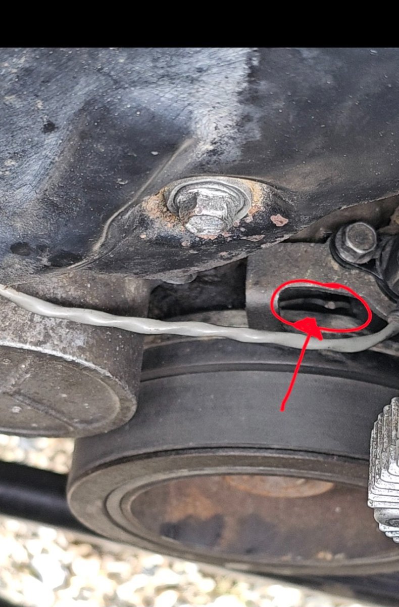

Blnjour a tous,
en regardant mes photos et videos que jai fait hier soir jai appercu quelque chose de suspect.
Sur la poulie de vilebrequin il y a une pièce en métal à l arrière qui tourne en même temps que celle ci, l'un des 4 angles est plié alors que les autres droit.
A quoi sert cette pièce ?
Es ce possible que l'angle plié passe devant le capteur pmh et pose soucis ?
Vous pouvez me dire ce que le capteur pmh est censé détecter physiquement ?
Merci d'avance :)
Modifié par clementf

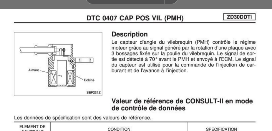

Ce que je comprend pas cest que ce capteur est sense celon les docs technique, detecter la position du vilebrequin du cylindre n1 a 70 degres, mais la tole que jai mis en photos vomporte 4 angles, et si cest sa que le pmh detecte alors pourquoi dans la doc cest bien precisé cyclindre n1 et 70 degres dangle ?
je vois pas de quoi tu parles en fait, sur tes photos....   après quand la piéce tourne en face du capteur, il se crée un signal carré fonction de la vitesse de rotation et de ce qui passe devant, l'ECU est capable de reconnaitre des fronts montants et decendants, compter..... et calculer des angles etc....
Modifié par Lio26130
En grattant sur internet j'ai trouvé la réponse à ma question.
Grossomodo je savais pas si c'était bien la plaque que j'ai montré en photo que ce capteur pmh devait détecter.
Du coup oui c'est bien cette plaque que ça doit détecter, après je comprend pas comment l ecm genre les 70 degrés du vilebrequin mais bon.

Le rond rouge montre la fameuse plaque qui est plié mais qui le devrais pas.

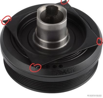

La deuxième cest un exemple même si sur le patrol y61 3l cest un triangle donc que 3 côté au lieu de 4.
le capteur réagit aux 4 bosselages.

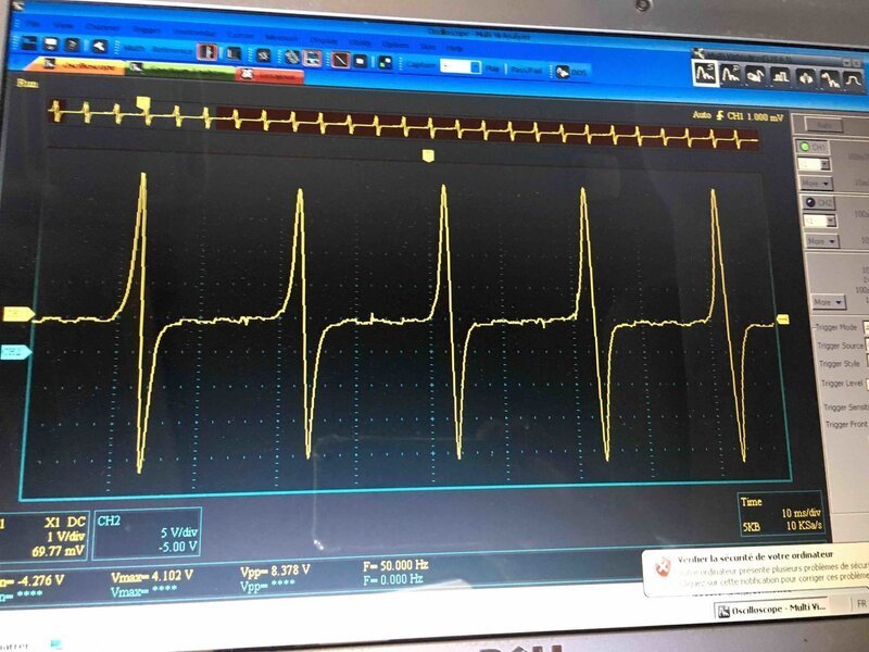

A 750tr/mn, cela fait un signal impulsif de 50Hz ( 4 x 12,5 Hz).
ça donne ça à l'oscillo :
Tu noteras l'extrême précision du pulse.  et cela te donne la vitesse de rotation du moteur, donc du vilebrequin. et comme l'ECU sait comment sont positionnés le capteur, et aussi les protubérances sur la poulie, il sait parfaitement quand arrive le PMH...
et ton signal n'est pas carré ici .... sur un tour complet il y a quatre passages d'un partie métallique très mince, il y juste le temps d'établir un pic....  s'il te manque un pic sur 4.... faut pas vraiment chercher plus loin....

comment veux-tu que l'avance soit correcte ? c'est bancal 1 fois sur 4 !

C'était pas normal d'avoir un bossage plié?  il est écrit 3 bossages
et plus loin dans la procédure, il est dit que le jeu doit etre de 1mm+-0.8
