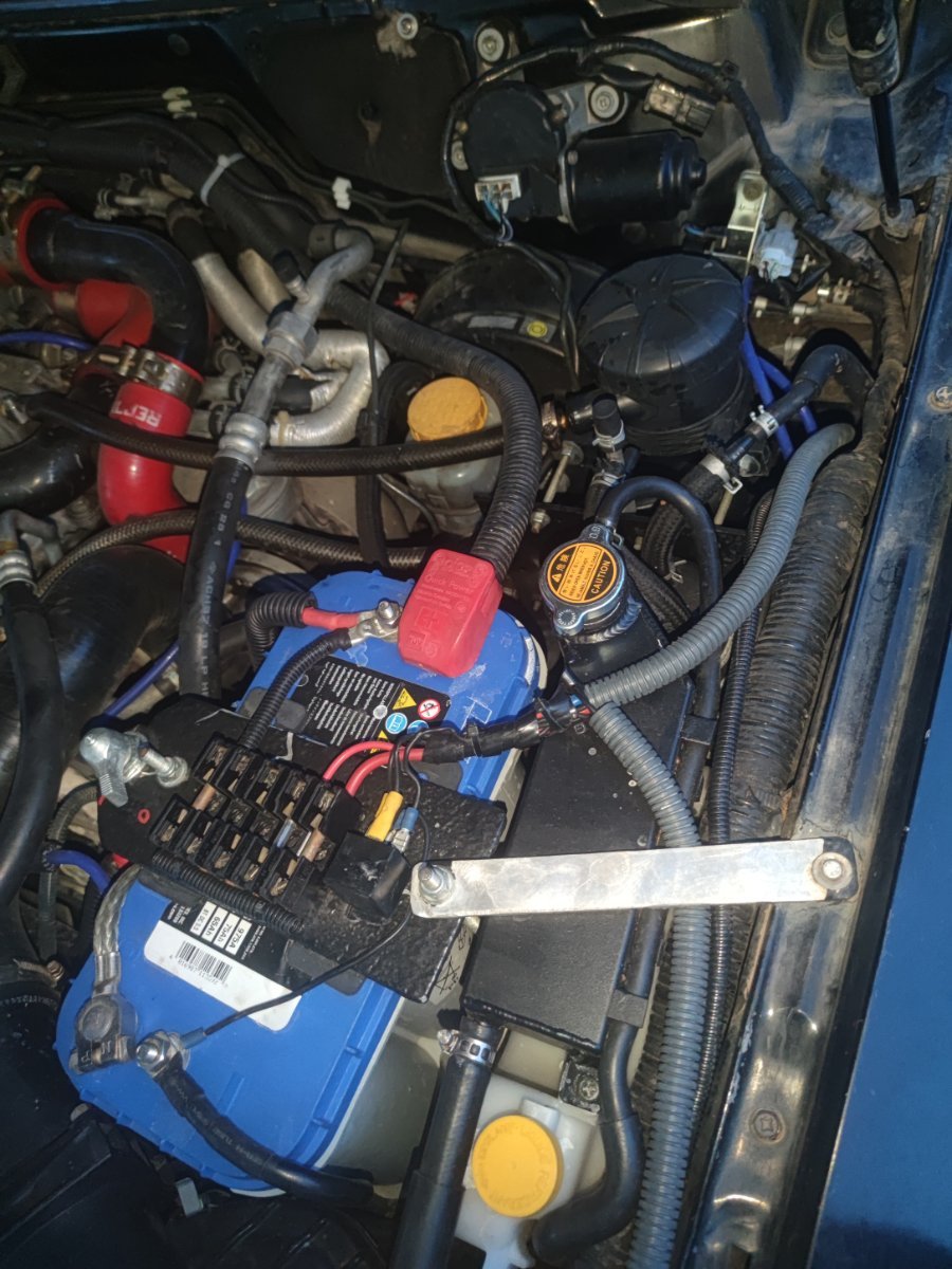

J'ai sa copie ça marche correctement....
C'est que de l'air chargé d'huile niveau dimensionnement ça va
Je l'ai mis côté batterie auxiliaire
C'est sur moi c'est le trois litres... Mais bon c'est pas loin quand même

c'est bien ce que j'ai.
oui il y a une soupape, au lieu d'une mise à l'air libre filtrée sur les catch cans...   ca change franchement pas grand chose...  c'est plus grand donc plus de surface d'échange et d'efficacité....   le tout c'est que ca se place bien...
avoir moins d'huile dans l'admission c'est bien... après je crois pas que "tout piéger" soit vraiment bon non plus.
On voit que ca marche car la durite sortie "cache culbuteurs" est bien noire et celle retour vers admission reste un peu translucide....
à savoir que sur le 3L il y a déjà un séparateur intégré sur le cache culbuteur, d’où sort la durite de vapeurs d'huile....
Du coup ton provent, il remplace le séparateur ? Comment t'as géré l'huile récupéré ?
non je l'ai rajouté!   comme un catch can, normal,  le séparateur d'origine est intégré au cache, c'est une simple mousse au dessus de la culasse, elle est très bien ou elle est. le reniflard est pris dessus
Pour la vidange une durite qui descend à la hauteur du pont en dessous, un robinet au bout...
Quand je fais ma vidange moteur tous les 10000 je commence par le catch can....
