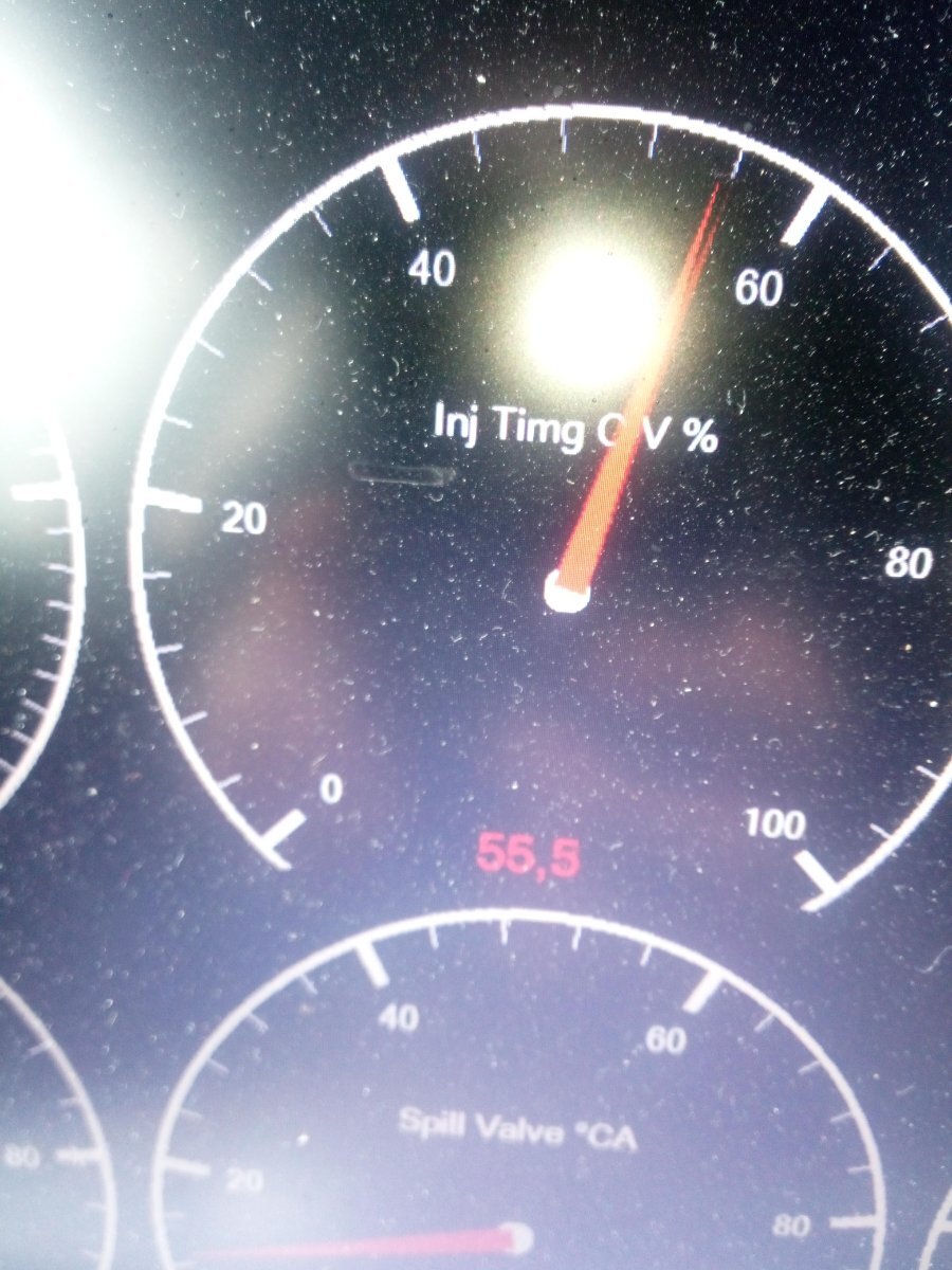

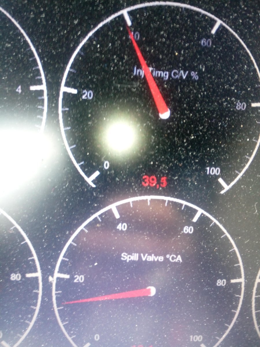

bon revenons a nos moutons, en pieces jointes, les valeurs  de  l'Inj Tim C/V a froid (première photo) et a chaud (aucun défaut n'est apparu pendant ce test)
il semblerait, que d'après ce que j'ai pue lire sur le site, ma pompe d'injection, ne soit pas dans une forme extraordinaire..........💀💀
la jauge "Spill valves"  colle avec les valeurs annoncées.
ceci expliquerait peut être cela........????

suite a ce que j'avais lu sur le site, j'ai fait le check (avec ton assistance of course) de l'ICV
j'ai déjà mis en copie dans la discussion (le 8 Février) les valeurs lue:
- 39.5 a froid
- 55,5 a chaud
ce qui veux dire, si j'ai bien pigé ce qui est expliqué dans le site,  que ma pompe d'injection a choppé le "crabe" des pompes.
