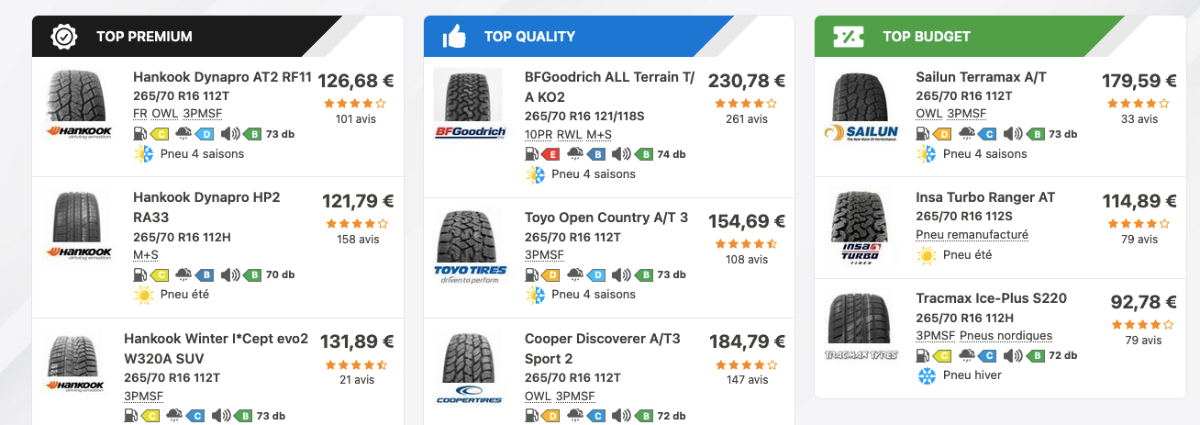

je ne sais pas où tu as pu voir des niveaux de bruit de 63 à 67dB. Cela me semble impossible sur de tels pneus.
Moi je trouve ces niveaux là, tous > 70 dB.
Et le Hancook Dynapro AT2, donné sur ce site là, à 73 dB.

J'ai un train de pneus KO2 285 x 70 R17.
A 130km/h GPS sur l'autoroute, gonflé à 3 bars, c'est le bruit du moteur et d'écoulement d'air sur son Cx d'armoire à glace qui sont de loin prépondérants.
Et il est donné pour 75 dB.
