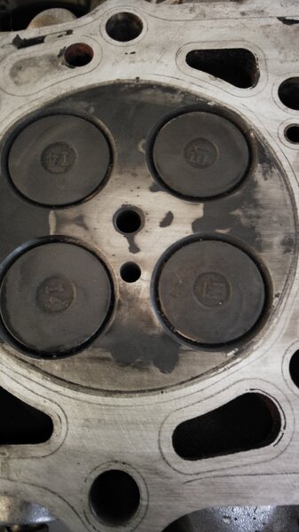

planéité facile à contrôler soi méme....   il te faut une équerre ou une règle de précision et des cales d'épaisseur...   c'est la meme procédure pour bloc et culasse.        Mais si tu donnes ta culasse à un pro il doit pouvoir te la rectifier pour environ 200euros.
La fragilité des culasses de 3.0L ce sont les orifices de bougies de préchauffage...  entre le petit trou et les soupapes....
IMG20180517103505.thumb.jpg.83c899ae2074b30d2c593ccdf45f85de.jpg        51HfwdUJC+L._AC_SL1500_.jpg
