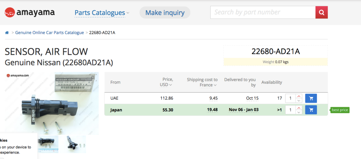

Débitmetre commandé sur Amayama pour environ 75 € frais d'envoi compris (En attente de l'envoie du montant exact pour payer).
Vous tiens au courant, au fur et à mesure (dixit Liane Foly😏), de la suite de cette aventure.
A+
Compte 20% de plus, + 15 € de frais de dossier, c'est en moyenne ce que je paie.
Que ce soit Amayama ou Partsouq.
salut a tous ......je vais juste confirmer ce que tous le monde a dit sur amayama , a 90 pour cent c de la pieces d'origine nissan , pour le prix ne pas oubliez les taxes de douane et le délais peut varier de 15 jours a 1 mois et demi .
En réalité, c’est la TVA, et le dédouanement (dossier) par le transporteur.
Et Amayama ( ou son pendant aux Emirats) vend des pièces japonaises originales de tous les véhicules japonais.
Les délais sont annoncés sur le site.

J'ai effectué le paiement, qui en plus était sécurisé et possible en plusieurs fois (4x) par Paypal pour un monta total de 81,60 €.
Your order #12095XXX is accepted. We should receive it from the supplier by March 10
Title Quantity Price, USD
Nissan 22680-AD21A - SENSOR, AIR FLOW 1 60.24
EMS International (17–25 Mar) 0.07 kg 20.91
Total   81.15

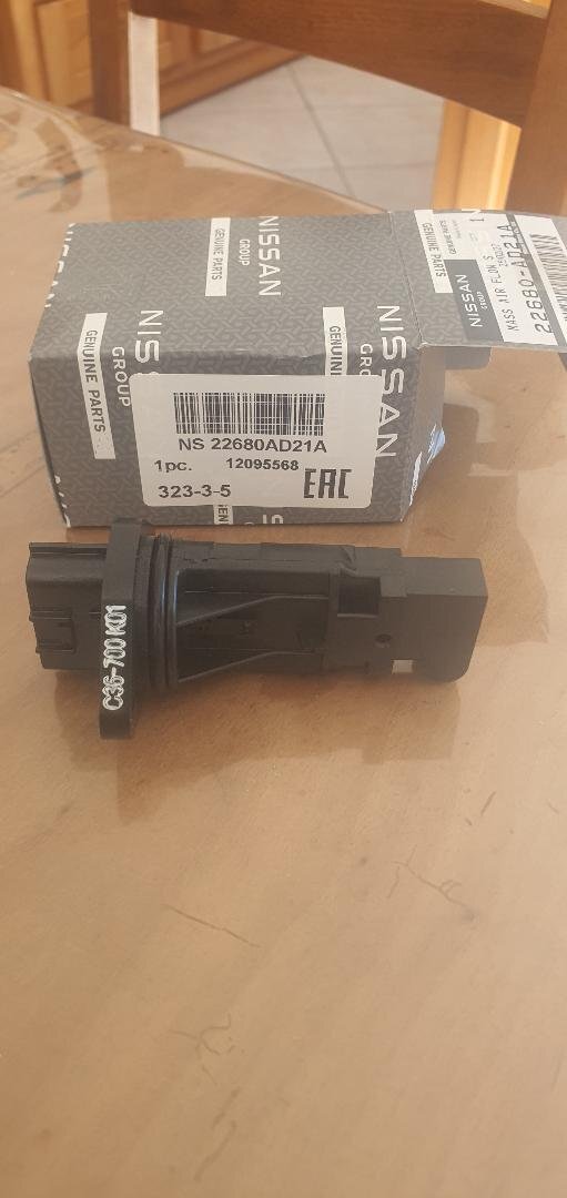

et enfin , le 14 mars, j'ai trouvé mon colis dans ma boite aux lettres physique et le mail suivant Your order #12095XXX has been delivered
La boite est bien de chez NISSAN et la piece correspond bien à la référence.
Il ne me reste plus qu'à effectuer le montage pour vois si tout est Ok.
Donc la suite dans un prochain post mais la piste AMAYAMA me semble plus que correcte.
A+
c’est bien un « genuine »
et donc tu ne devrais pas avoir de souci.
Sinon, on ne te l’aurait pas proposé !
il faut 5’ pour l’installer.
Modifié par phdv61
