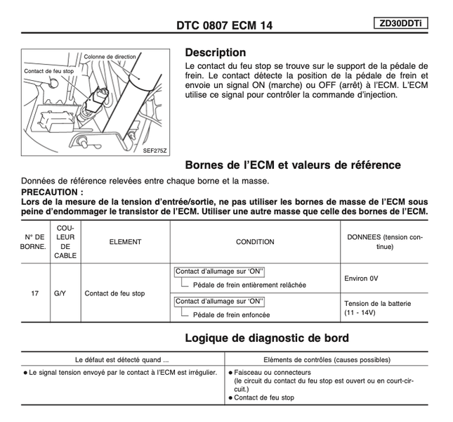

Après quelques recherche il en ressort ceci: 87 Canister Control Solenoid Valve Circuit............. DTC 0807 ECM 14 (contact de feux stop)

sur le schéma... c'est la détection d'appui de la pédale vers l'ECM qui renvoie le défaut.... pas du contact vers l'ampoule....
ton contacteur de frein est en panne.

Je pensais aussi au contacteur d'ou le fait d'avoir monter un nouveau pour être sur mais malheureusement toujours le même problème. Peut etre de l'oxydation dans la cosse du contacteur dans ce cas ce qui donnnerai un signal irrégulier à l'ECM et afficherai le défaut moteur?
oui il y a peut être des micro ruptures sur le signal ou un signal pas assez fort en tension, et l'ecm le voit... il faut tester la ligne depuis l'ecm....
Tu le déconnectes et tu mesures entre une masse et la borne 17...
si tu n'as pas un vrai 12V conformes à la tension batterie tu remontes les connexions...

ton problème est entre la batterie et l'ecm.
et ce fusible est le fusible du contacteur de frein.
l'ecm voit:
une coupure franche (ce n'est effectivement pas ton cas)
ou des microcoupures ou une atténuation du signal.
donc sur ta ligne du fusible au contacteur il y a un contact résistif ou un mauvais contact. ton fusible peut devenir résistif aussi, c'est rare mais ca arrive.... dans ce cas tu as une chute de tension et l'ecm le voit...

le défaut que tu as n'es pas sur le coté feu..... il est sur le coté contacteur....  l'ecm ne détecte pas le coté feu.... quand mon feu stop était cramé je n'avais pas de défaut.
quand tu auras mesuré la continuité coté contacteur on pourra avancer
l'ECM se fout de l'état de l'ampoule.... par contre il gère l'injection et surement d'autres paramètres comme la BVA avec ce contacteur de stop... et c'est pour ca qu'il n'est pas content.

Après avoir mesurer l'ensemble du circuit j'ai effectivement bien 12V qui arrive au contacteur ainsi que 12V à la borne 17 de l'ECM.
