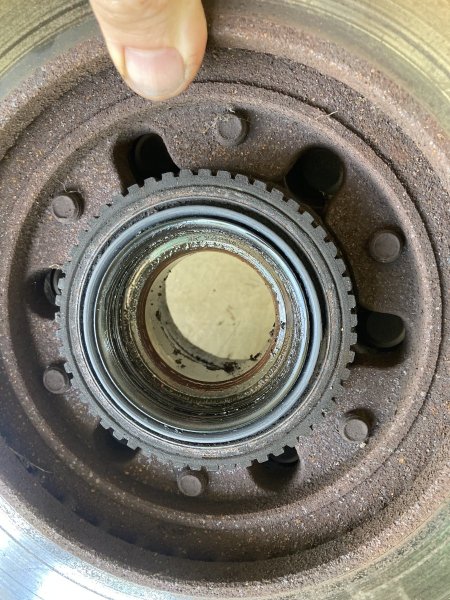

Comme avant le CT j'avais pas mal de jeu dans la direction , j'avais resserré les roulements de roue sans grand succès, et vu le manque d'entretien du véhicule (157 Mkm, exposé dehors 2 ans..) je me suis attaqué à la réfection complète du train avant.; En fait je me suis donné plus de travail que nécessaire semble t-il quand je regarde les cages qui au final ne sont pas marquées, mais surtout la tache ne se passe pas aussi facilement que cela.
Entre un joint spi de demi arbre absent du kit (en commande mais 10à 20 jrs d'attente de plus) je suis embêté avec les deux autres .;

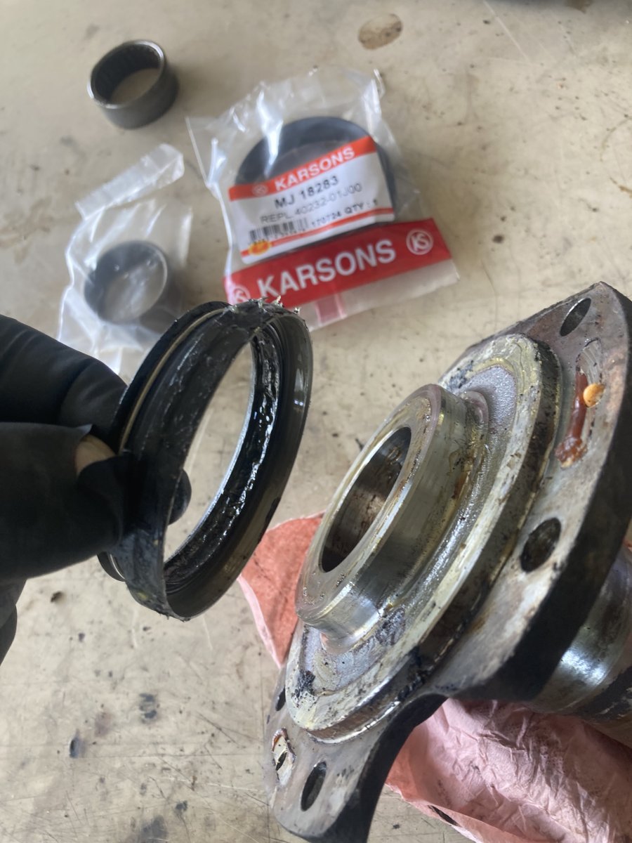

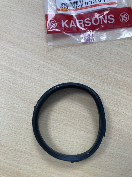

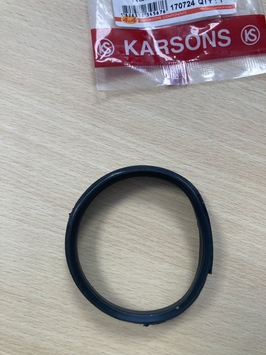

Sur la première fusée j'ai réussi à sortir le joint spi sans l'abimé (bien que j'avais pensé le "tronçonner") et heureusement car j'ai explosé le joint neuf. Impossible de le rentrer et bien sûr à force de taper dessus autour etc. il a fini par se déformer. Du coup l'ancien a reprit sa place sans difficulté.
Je pense que le dixième de caoutchouc en retour à l'intérieur du joint a suffit à mettre la "chouma" dans le système.
Bref un joint de plus qu'il va falloir commander et surtout avec quel outillage vous avez rentré les votre. De plus les 3 ergots en surépaisseur n'arrange rien. Je préfère m'abstenir que de bousiller le deuxième.

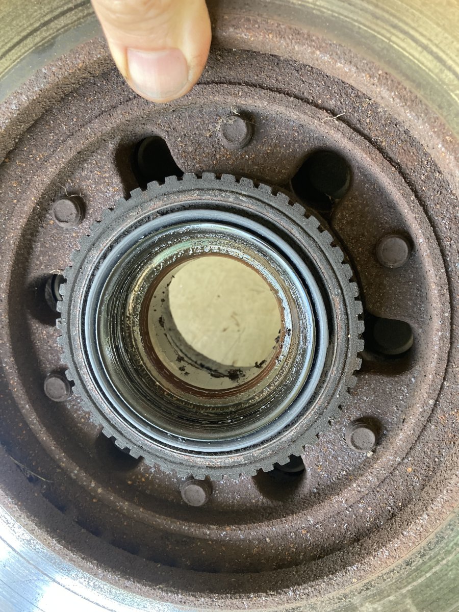

Ensuite , le problème va se poser côté disque de frein .
Autant dire que je suis un peu refroidi dans la volonté de les changer. Il sont encore plus large que ceux des fusées. Donc comment le sortir sans le massacrer et comment rentrer les nouveaux. Le massacre n'est pas vraiment un problème si je peux rentrer le neuf.. mais dans le cas contraire..

Pour le joint spi qui se monte côté 1/2 arbre, on est plusieurs à avoir eu le même cas. J’ai réussi à le monter avec la méthode chaud et froid dans le sujet ci-dessous
Pour celui côté disque, rien de bien difficile, il faut surtout avoir une rondelle ou bague pour appuyer uniformément sur la périphérie du joint spi pour enfoncer droit, utilises les anciennes bagues de roulement pour t’aider
