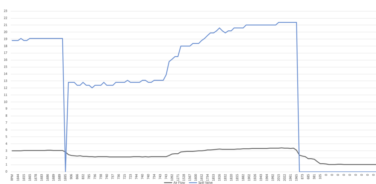

Le fil de plus est lié au débitmètre Hitachi et son câblage.
Dans les valeurs de ton tableau, il te faut le paramètre "temps", et que tu regardes pendant combien de temps tu es 'hors' valeur.
Dans tous les cas, il est 100% certain si il y de coupure de gasoil que tu as une mise en sécurité "tension débitmètre". Elle ne génère pas de code erreur. Le fonctionnement "erratique" provient lui sans doute de ton débitmètre chinois, soit de ta pompe. tu as donc un ou DEUX problèmes à régler.
L'ECU du DI se contrefiche de la pression, et ne l'utilise pas. Par contre, le caculateur détecte tout de même une tension "anormale" si elle dépasse 4.5v ( 1.5 bars !) de mémoire, ou si elle est inférieure à 1V. Et c'est tout.

Pour le fun un autre graph avec début de coupure puis coupure franche RPM vs Voltage avec spill valve et maf
Pas vraiment, il te faut le débitmètre NISSAN ORIGINAL correspondant à ton faisceau. Donc 4 broches avant 2005 si ton moteur est d'avant 2005 et que ton MAF a actuellement 4 broches.
Tu as clairement une mise en sécurité ECU. Changer le débitmètre sur ce point ne changera probablement rien. Quand tu bloques l'EGR, ET QUE en plus tu modifies l'échappement alors tu as forcément des mises en sécurité, sauf à visser la vis de butée ( au détriment du spool-up en bas des tours d'ailleurs ). + de flux, moins de contre-pression = la turbine d'échappement tourne bien plus vite, et la pression monte (trop) haut et (trop) vite. Tu dois avoir de sacrés pics de pression, car l'ECU continue d'appliquer bêtement ce qui lui a été appris ( l'ouverture des aubes n'est pas tabulée !) et tout part en c@ille. J'espère pour toi que ton joint de culasse a tenu et tiendra le coup... Mano pression O-BLI-GA-TOIRE !

Sur ton graphe, il manque la pédale.
Lorsque tu lèves le pied de l'accélérateur, si les tr/mln sont suffisants ( sinon le Patrol calerait...), l'ECU coupe aussi le gasoil (par exemple dans les descentes ). Un problème de switch pédale haute ou pédale enfoncée peut aussi créer des fonctionnements erratiques.
Il faut avoir MAF, Spill Valve, throttle et RPM vs (temps) sur le même graph pour le voir.

J'ai repris un de mes autres logs avec les données demandés, a lappui, on voit que ca coupe net et d'ailleurs dans ce cas de figure ca coupe le moteur , obliger de s'arreter de couper puis de remettre le contact et ca repars :
THROTTLE *10.
