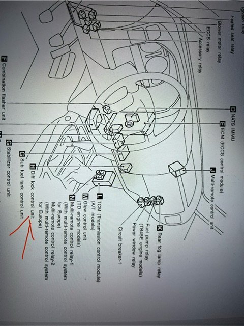

Posté(e) : 23 mai23 mai Bonjour a tous je vient vers vous afin d avoir de l aide sur mon patrol gr y61 de 2002-2003 j ai le voyant blocage de diff qui reste allumé ainsi que le voyant abs qui clignote impossible de le débloquer après avoir testé mes electrovanne qui fonctionne parfaitement je me suit aperçu que je n avait pas de jus qui arrivé au bouton de pilotage donc absence de + si quelqu'un peu m aiguillé vers ou regarder ça serai sympa merci cdt Florian
Posté(e) : 23 mai23 mai Modérateur Salut https://www.patrol-gr.net/forums/topic/73594-y61-voyant-diff%C3%A9renciel-et-abs/
Posté(e) : 23 mai23 mai Auteur Merci mais ça ne m'aide pas beaucoup il a des schéma mais c est illisible 😞😞🥺
Posté(e) : 23 mai23 mai Modérateur il y a 19 minutes, florian60 a dit :Merci mais ça ne m'aide pas beaucoup il a des schéma mais c est illisible 😞😞🥺Faut cliquer plusieurs fois dessus pour les agrandir,regarde ici on les voit mieux: https://www.patrol-gr.net/forums/topic/33652-y61-blocage-du-differentiel-et-abs/
Posté(e) : 23 mai23 mai Le bouton est alimenté par le fusil le nº28 alimentant le compteur.Si ton compteur marche :soit ton le boîtier de commande du diff lock est peut-être HS ou tu as un connecteur défaillant ou fil noir/blanc coupé/mal branché entre le fusible et le boutonSoit le fil bleu entre le bouton et le boîtier commandé est rompue ou mauvaise connexion Modifié 23 mai23 mai par Ghislain36
