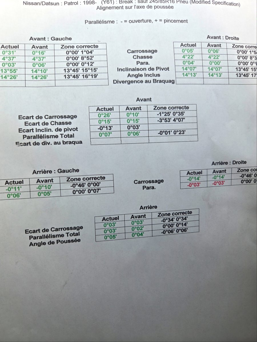

Posté(e) : 10 juin10 juin Bonjour,J'ai fait un contrôle de géométrie chez Euromaster, mais il me disent d'aller chez Nissan pour faire les réglages.Je suis allé voir chez Norauto, ils me disent qu'ils ne veulent pas prendre le risque de le faire car c'est une tige filetée. Ils me disent également d'aller chez Nissan et qu'aucun garage ne prendra le risque de le faire.Le problème, c'est que Nissan me disent qu'il me recontacteront un de ces jours, ça fait 2 semaines que j'attends. Et j'imagine que la facture va être salée chez eux.Pour information j'ai fait un contrôle de géométrie car mon véhicule tire à droite. Avant ça, j'avais fait un contrôle de direction mais tout va bien apparemment.Vous savez s'il y a des garages qui savent faire ça dans le Nord ? Je suis de Lille.Merci ;)Mon véhicule : Y61 long 1999 2.8 Tdi

Posté(e) : 10 juin10 juin Pour un véhicule aussi simple niveau géo.... Je comprends pas le problème...Il n'ont que le para à faire avec la barre d'accouplement... Le reste n'est pas réglable sauf avec des modifs comme les excentriques pour les pivots ...Une bonne règle et c'est fait... Ne vas pas les voir îles ne savent pas ce qu'il y a à faire en fait

Posté(e) : 11 juin11 juin Oui c'est si simple..... ou plutôt il n'ont que la barre d'accouplement à régler pour la géométrie. Tout le reste , (angle pivot, chasse, carrossage....) c'est pas réglable. S'il y a un problème sur ces paramètres, il faut réparer les organes concernés, (pont tordu, sphères, pivots, silent blocs.... bref on n'est plus dans le réglage.....) Il y a aussi le volant qui peut être décentré, mais c'est indépendant de la géométrie.Donc il faut soit: que tu ne demandes que le parallélisme avec obligation de résultat pour le garagiste.que tu ailles dans un garage spécialisé pour la géo. Beaucoup de garagistes sous traitent la géométrie. Ils te diront parallélisme réglé mais monsieur vous avez un problème de chasse, peut être un tirant de pont arrière qui est fatigué niveau silent bloc etc.....
Posté(e) : Mercredi à 11:355 j Auteur Il y a 3 heures, Lio26130 a dit :Oui c'est si simple..... ou plutôt il n'ont que la barre d'accouplement à régler pour la géométrie. Tout le reste , (angle pivot, chasse, carrossage....) c'est pas réglable. S'il y a un problème sur ces paramètres, il faut réparer les organes concernés, (pont tordu, sphères, pivots, silent blocs.... bref on n'est plus dans le réglage.....) Il y a aussi le volant qui peut être décentré, mais c'est indépendant de la géométrie.Donc il faut soit:que tu ne demandes que le parallélisme avec obligation de résultat pour le garagiste.que tu ailles dans un garage spécialisé pour la géo. Beaucoup de garagistes sous traitent la géométrie. Ils te diront parallélisme réglé mais monsieur vous avez un problème de chasse, peut être un tirant de pont arrière qui est fatigué niveau silent bloc etc.....Merci pour ta réponse.Finalement ils m'ont dit que la géométrie est correcte. Ils n'ont rien fait.Ils n'ont pas les mêmes valeurs que sur le contrôle de géométrie fait par Euromaster, pourtant ils m'ont dit avoir utilisé les données que je leur ai filé (qui viennent de chez Euromaster).Le gars a activé le 4H, je m'en suis rendu compte sur la route. 😅C'est ma première voiture, je ne me suis pas facilté la tâche avec un Patrol.

Posté(e) : Jeudi à 05:495 j fais contrôler tous les silent bloc de tirants et articulations, un bon contrôleur technique aussi peut le voir, regarde sur tes CT....mais vu les valeurs mesurées, tu n'es pas mal du tout sur la géométrie.... donc peut être une roue, quelque chose qui te freine.... lève tes roues et fais les tourner à la main pour voir si c'est bien libre partout....le roulement de roue avant trop serré peut aussi freiner la roue.... mais normalement ca le flingue rapidement....
