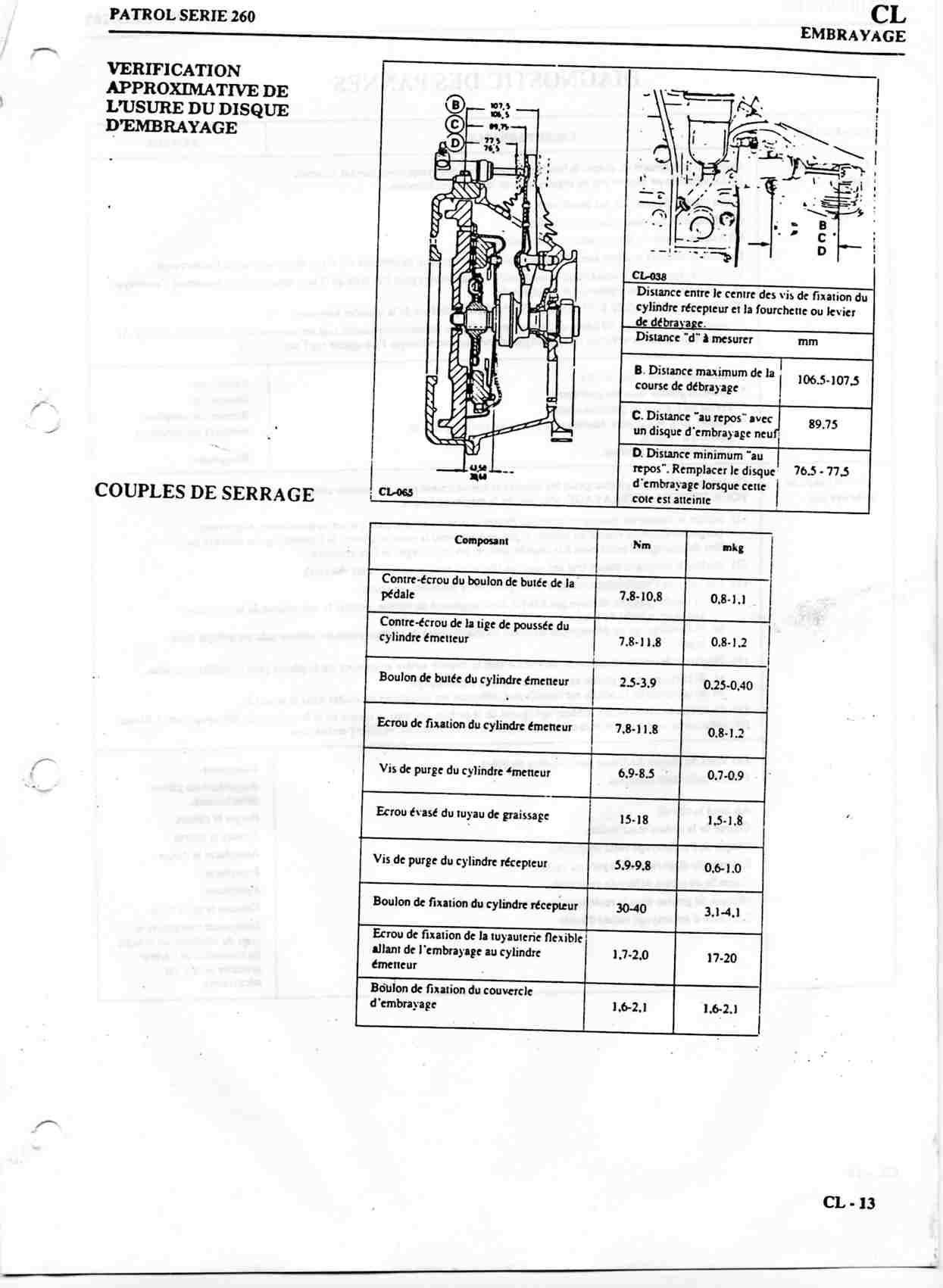

Posté(e) : 1 octobre 200717 a Référent Mécanique Ta fourchette est un levier qui prend appui sur une rotule pour pousser sur la butée et ton bruit peut parfaitement venir de là ! Sur la doc on voit le point d'appui à peu près au 1/3 de la longueur :

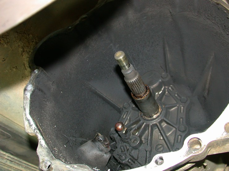

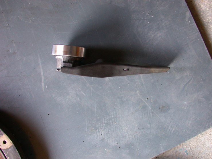

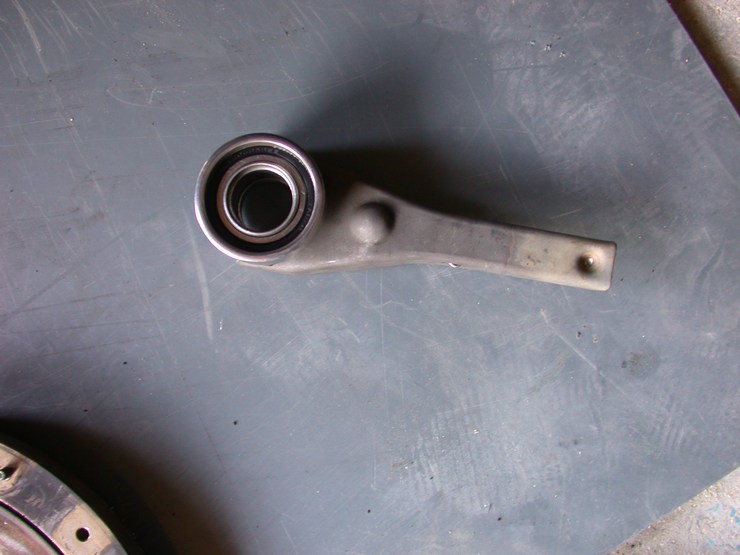

Posté(e) : 2 octobre 200717 a Référent Mécanique Une autre graisse ou un coup de W40 ça devrait faire l'affaire (à vérifier !); Le grincement doit venir de la poussière qui grippe la rotule. Des photos pour visualiser la rotule et l'ensemble fourchette/butée (Merci à Dom )
Posté(e) : 2 octobre 200717 a Pareil que Pierre tu retires le soufflet et tu pulvérises du WD40 , perso c'est ce que j'ai fait et depuis plus un bruit. Surtout n'hésite pas à en mettre.
