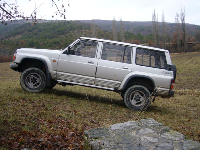

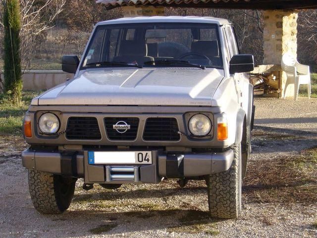

Patrol Y60de 1995 165 000kms
EGR out

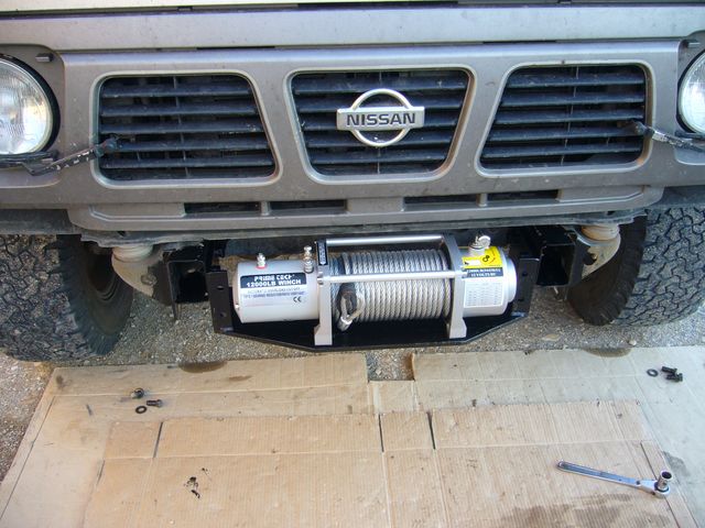

Pare choc avant modifié GT pour intégration treuil
Réhausse +10 (+7 par kit OME et +3 par cales polyuréthane)

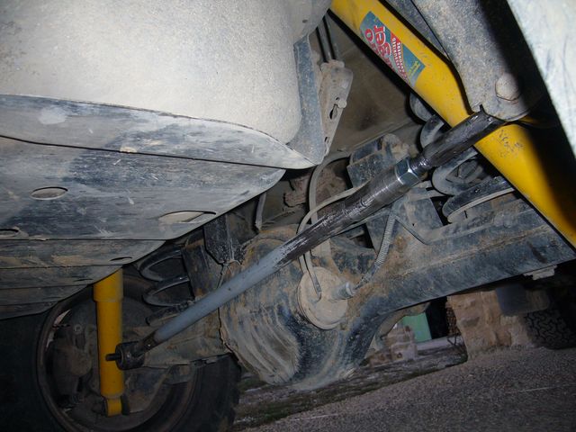

Tirants sup de pont arrière modifiés
Déports des bras avant (copie système ze Bargeots)

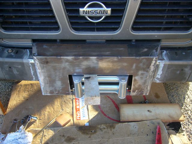

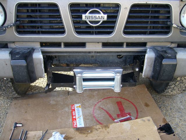

Dis moi ton pare choc avant il est sympa :2 (15): , je pensais faire pareil: découper les côtés du pare choc en biais, par contre je me posais des questions sur la finition. D'ou ma question, as tu fais un retour de métal au niveau de ta découpe, c'est à dire en dessous? :2 (18):
Et mes autres questions étaient, quelle hauteur?, quelle longueur?, je garde le retours sur les côtés?... Mais tes photos ont répondu à mes questions :2 (26): car je trouve ça top.
A+
Jérôme_51
Salut , dessous il y a une platine en tole de 8 mm fixée entre les longerons et ajustée pour le passage du treuil.
J'ai aussi modifié le support à rouleaux pour diminuer l'encombrement et j'ai rallongé les pattes du PC de 25 mm mais ça ne choque pas l'oeil car j'ai aminci les extrémités pour enlever l'effet "mastoc" du PC d'origine.
J'ai aussi déplacé l'anneau de remorquage sous la platine du treuil.
Un coup de ponçage, antirouille deux couches et Hammértite deux couches.
Je vais chercher des photos de la modif du PC et je les posterai.

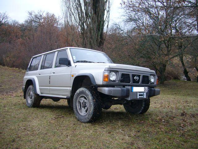

Photos du support à rouleaux ,de la découpe du pare-choc et du PC terminé
Magnifique !!!
Superbe boulot, Félicitations !
C'est du travail de pro.
Le treuil se remarque à peine, et on croirait vraiment qu'il est en monte d'origine.
La rehausse est impressionnante, par rapport à la fois où on s'est vu...
Je me languis d'apprécier toutes ces modifications de visu.
A très bientôt.
beau boulot , tes modifs sont super bien executes :2 (4)::2 (4)::2 (4):

Je ne pense pas avoir été assez clair dans ma question car tu as répondu as une question que je me poserai dans quelques mois quand j'aurais un treuil :2 (26): . Mais merci pour tous ces détails ca m'aidera bien.
En fait, ma question portait sur la découpe des extremités du parechoc: tu as juste donnée un coup de disqueuse? Tu n'as pas fait de retour en dessous comme il y a l'origine pour reproduire la forme en U du parechoc?
A+
Très sympa ton trol, cette couleur lui va très bien, bravo pour le taf fait dessus, c'est du bon boulot :2 (26):
Salut Jérome_51 , voilà la tof du PC vu de dessous .J'ai disqué aprés traçage à la bande souple et j'ai ajusté un fer plat de 30x3 que j'ai soudé à l'intérieur du PC et en plus un petit raidisseur posé en biais .Ca renforce et ça vibre pas .
Pour la peinture Hammérite j'ai pas ponçé le PC à blanc , seulement les zones où j'ai chauffé .La peinture est devenue bien dure et avec les branches d'arbres je n'ai pas de problèmes de rayures.
A savoir qd mm que ça sera moins résistant que le revêtement plastifié d'origine sur le PC.

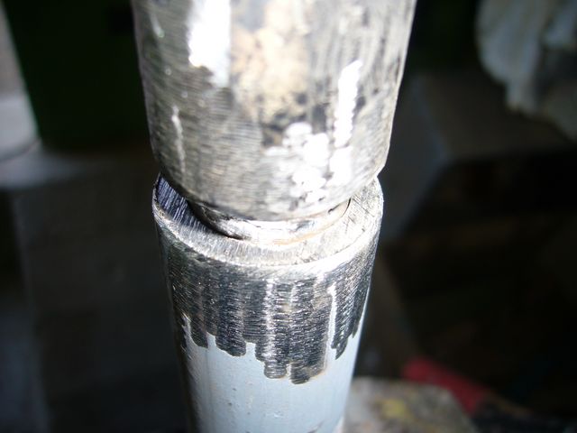

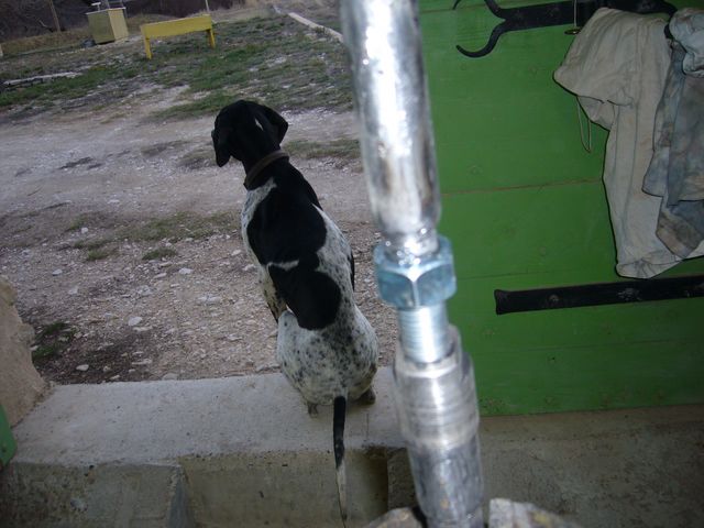

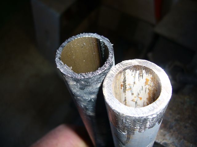

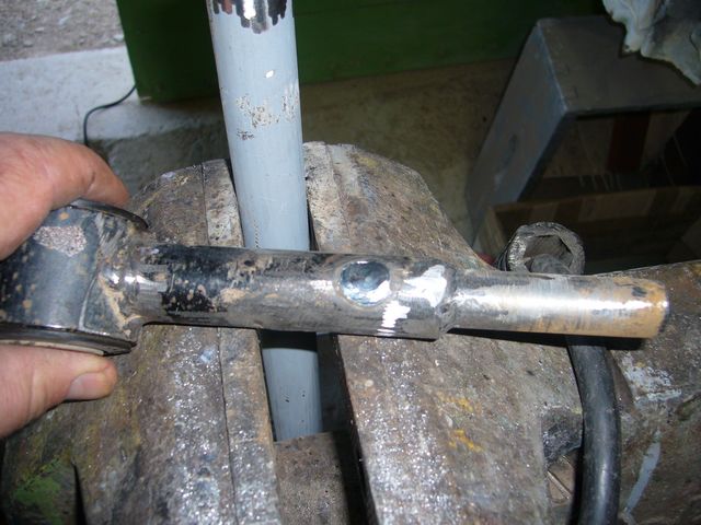

Confection de la barre Panhard arrière réglable en tube renforcé.
GT
beau boulot! :2 (17):
et beau Braque! :2 (26):
