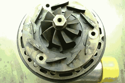

Oui un turbo ne s'enclenche pas, il tourne dès le bas régime (même si quand le régime est trop bas la turbine n'arrive pas à tourner de par l'inertie et le dur mécanique sur celle-ci)
Sur un turbo normal la pression est proportionnelle à la vitesse de rotation de celui-ci et à la charge du moteur.
Sur les 3L ça se complique, la pression du turbo est donnée non seulement par le régime moteur et sa charge, mais en plus par l'inclinaison des pales du turbo qui fait que pour un même débit à l'échappement on peut avoir plus ou moins de pression produite par le turbo, ça grâce aux pales à géométrie variable actionnées par une soupape pilotée électroniquement. :2 (26):

En gros le turbo à géométrie variable est composé de deux turbos : un qui comprime avec peu de gaz d'échappement, mais qui ont une grande vitesse et un autre qui comprime avec un grand débit de gaz. C'est l'ECM (calculateur du moteur) qui détermine l'inclinaison des aubes en fonction de la demande.

On ne peut plus appeler ça une Waste Gate, une Waste gate (Porte de jetée ou Porte poubelle) sert à délester une partie des gaz d'échappement qui passent dans la turbine afin d'éviter quelle monte dans les tours.
La soupape qu'il y a sur les 3L sert à varier l'inclinaison des pales ...
La vis du haut est une butée. Lorsque le moteur est au ralenti ou à faible régime le poumon fait remonter la tige ce qui fait incliner les aubes (et donc réduction du passage des gaz) ce qui accélère la turbine. Pour limiter la pression à 1,2 bars il faut donc ouvrir un peu plus les aubes et donc descendre la butée haute.
Raccourcir la tige par contre fait un peu l'inverse : on empêche les aubes de trop s'ouvrir ce qui décale le fonctionnement du turbo vers une accélération de la turbine un peu plus tôt (un peu comme le réglage de la LDA sur le 60)
