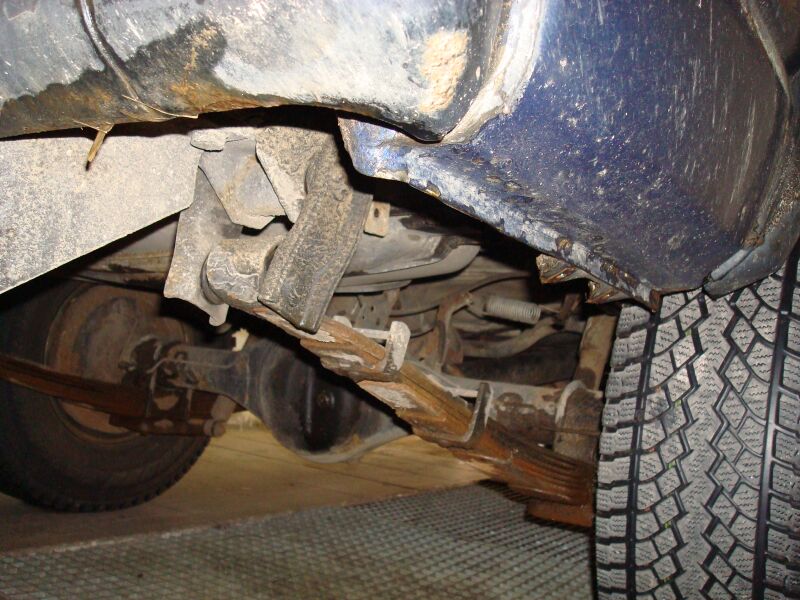

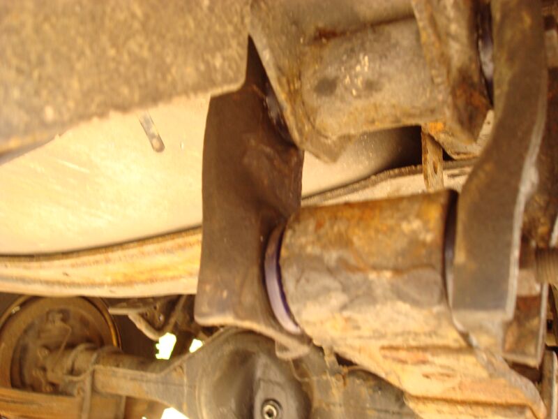

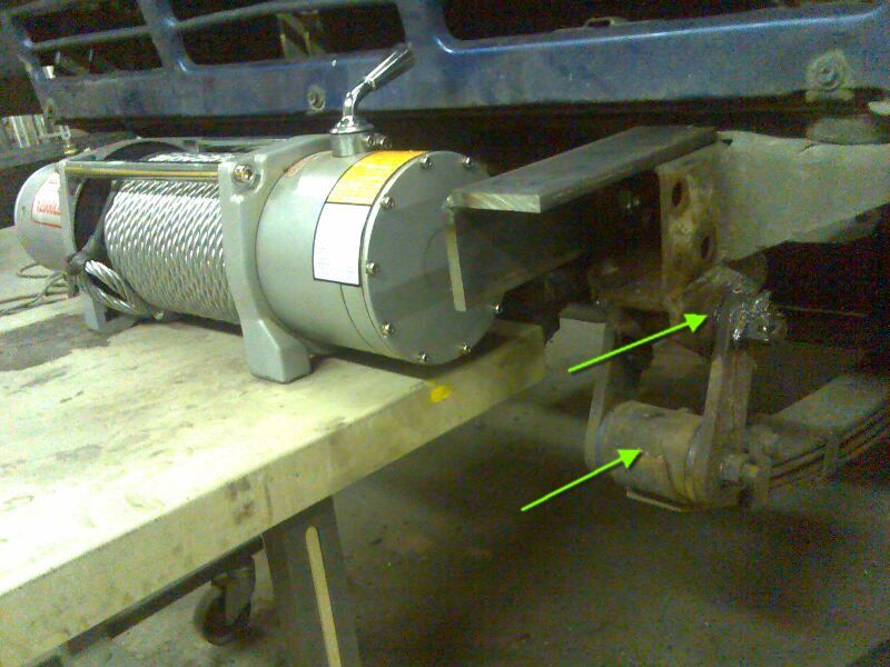

nan serieux , les jumelles c'est le point de fixation de tes lames qui est reporté au chassis
Benpatroleric: merci pour tes photos. Comme c'est mon premier 4X4, je n'avais jamais vu de jumelles...
(à part les deux qui vivent à côté de chez moi ....) :2 (15):
:foodman::foodman::foodman::foodman::enaccord8::enaccord8::enaccord8:
regardes bien les bagues en caoutchouc , moi à l'avant elles étaient totalement mortes , en plus il y a des graisseurs sur les jumelles à l'avant ...ne pas oublier .... :2 (26)::2 (26)::2 (26)::2 (26):
