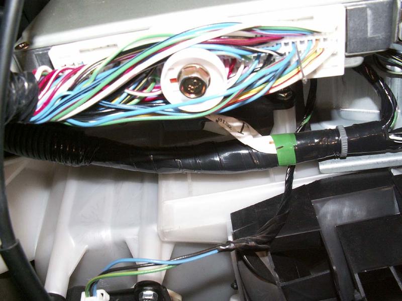

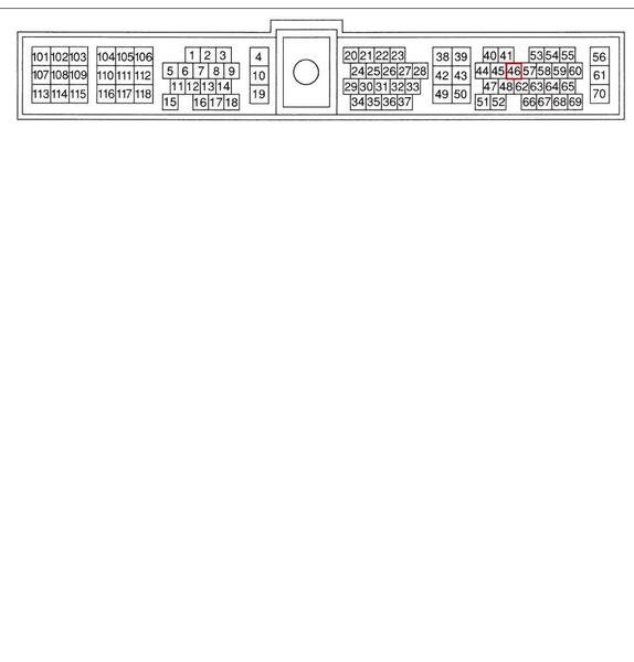

.YO. Posté(e) : 22 juin 2008 Partager ce message Posté(e) : 22 juin 2008 J'envisage de reproduire la petite platine pour les adaptations de signal du capteur de pression. http://www.patrol-gr.net/im/trucs/59/mano.pdf Je pense qu'il devrait être plus plus facile et plus discret de repiquer le signal de ce capteur sur le boitier moteur dans l'habitacle plutôt que d'aller se repiquer au dessus de la culasse. Mais quelqu'un aurait-il le schéma de câblage du connecteur pour savoir où reprendre l'information ? .YO. Lien vers le commentaire Partager sur d’autres sites Plus d'options de partage...
Référent Mécanique Pierre Grosjean Posté(e) : 22 juin 2008 Référent Mécanique Partager ce message Posté(e) : 22 juin 2008 C'est exactement ce que j'ai fait il y a 2 ans Lien vers le commentaire Partager sur d’autres sites Plus d'options de partage...
Administrateur Jeff Posté(e) : 22 juin 2008 Administrateur Partager ce message Posté(e) : 22 juin 2008 J'en ai un dans une envelloppe depuis deux ans toujours pas branché Va falloir que je le fasse quand même Lien vers le commentaire Partager sur d’autres sites Plus d'options de partage...
.YO. Posté(e) : 22 juin 2008 Auteur Partager ce message Posté(e) : 22 juin 2008 Merci Pierre pour les infos. Jeff, cela avait-il été une fabrication en série ? Lien vers le commentaire Partager sur d’autres sites Plus d'options de partage...
Administrateur Jeff Posté(e) : 22 juin 2008 Administrateur Partager ce message Posté(e) : 22 juin 2008 Jeff, cela avait-il été une fabrication en série ? Il y a eu peut-être 4 ou 5 de fabriqué ! Mais c'est devenu sans suite, Darkangel le créateur de ce circuit ne vient plus souvent ici et le deuxième fait la gueule Donc pas facile à trouver ... ! Lien vers le commentaire Partager sur d’autres sites Plus d'options de partage...
npatrol80 Posté(e) : 22 juin 2008 Partager ce message Posté(e) : 22 juin 2008 Une petite question le boitier dans l'habitacle il se trouve ou car j'avoue que j'y pense depuis un moment a faire ce mano mais j'hésite à le brancherdans le compartiment moteur. Et en même temps est on obligé dans le cas ou l'on se branche sur le boitier d'aller prendre la masse sur le bloc moteur comme dit dans l'astuce ou est ce qu'on peut se repiquer sur masse dans l'habitacle? Lien vers le commentaire Partager sur d’autres sites Plus d'options de partage...
Administrateur Jeff Posté(e) : 22 juin 2008 Administrateur Partager ce message Posté(e) : 22 juin 2008 Tu le mets ou tu veux le système, il y a juste les fils à passer dans le compartiment moteur ! Lien vers le commentaire Partager sur d’autres sites Plus d'options de partage...
npatrol80 Posté(e) : 22 juin 2008 Partager ce message Posté(e) : 22 juin 2008 Tu le mets ou tu veux le système, il y a juste les fils à passer dans le compartiment moteur ! Je me suis mal exprimé je parlais du boitier sur la photo de Pierre car si je peux éviter de passer des cables de l'intérieur vers le moteur je préfére. Lien vers le commentaire Partager sur d’autres sites Plus d'options de partage...
.YO. Posté(e) : 22 juin 2008 Auteur Partager ce message Posté(e) : 22 juin 2008 Salut npatrol, Le boitier de gestion moteur est dans la console centrale, coté conducteur à droite un peu plus en hauteur de la pédale d'accélérateur. Il est reconnaissable à un écrou de 10 qui permet de retirer le connecteur qui a la tête en bas. J'expère que je suis clair Lien vers le commentaire Partager sur d’autres sites Plus d'options de partage...
npatrol80 Posté(e) : 22 juin 2008 Partager ce message Posté(e) : 22 juin 2008 Salut npatrol, Le boitier de gestion moteur est dans la console centrale, coté conducteur à droite un peu plus en hauteur de la pédale d'accélérateur. Il est reconnaissable à un écrou de 10 qui permet de retirer le connecteur qui a la tête en bas. J'expère que je suis clair Ok merci je vais voir si j'arrive à le trouver. Lien vers le commentaire Partager sur d’autres sites Plus d'options de partage...
Référent Mécanique Pierre Grosjean Posté(e) : 22 juin 2008 Référent Mécanique Partager ce message Posté(e) : 22 juin 2008 C'est l'ECM ....... Lien vers le commentaire Partager sur d’autres sites Plus d'options de partage...
npatrol80 Posté(e) : 22 juin 2008 Partager ce message Posté(e) : 22 juin 2008 Bonsoir Pierre quand tu as branché ton mano tu as pris la masse ou? Lien vers le commentaire Partager sur d’autres sites Plus d'options de partage...

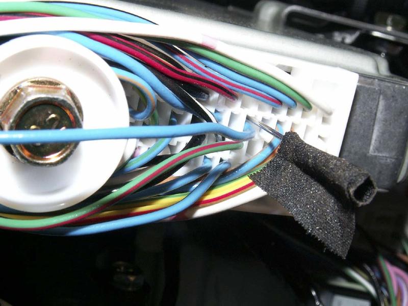

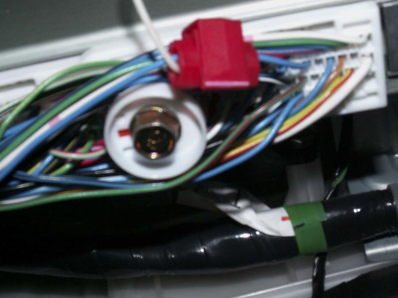

Référent Mécanique Pierre Grosjean Posté(e) : 22 juin 2008 Référent Mécanique Partager ce message Posté(e) : 22 juin 2008 Dans le secteur (je crois sur l'allume cigare) mais ce n'est pas parfait Sur l'ECM je n'ai pas coupé le fil mais fait une jonction avec ce que l'on trouve chez Feumachin et qui se clipse. Lien vers le commentaire Partager sur d’autres sites Plus d'options de partage...
