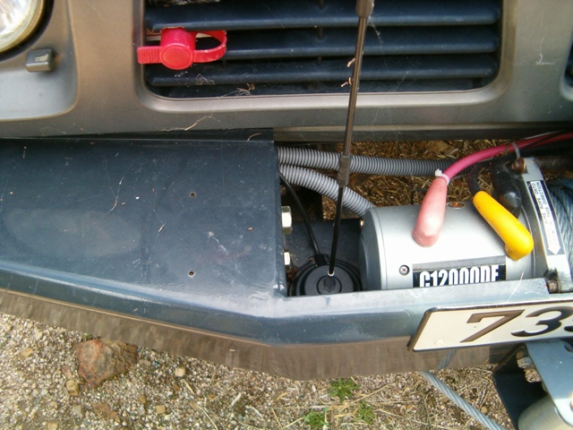

Posté(e) : 24 septembre 200816 a Modérateur hier, il pleuvait et en branchant les essuis-glaces, le bruit se répercutait dans la cibi (que j'avais allumée, allez savoir pourquoi ) c'est grave docteur ? d'un autre côté, il ne pleut pas souvent chez nous et personne ne se sert de la cibi mais bon, si ca peut faire avancer le chmili-chimili-blik

Posté(e) : 24 septembre 200816 a Auteur Modérateur oui le cable de l'antenne passe à côté de la batterie, boîte à relais, bocal de lave glace, il est même clipsé avec le plus qui va au treuil, va falloir que j'essaye le treuil avec la cibi allumée pour voir si j'entends quelque chose

Posté(e) : 24 septembre 200816 a Auteur Modérateur cibi alimentée sur allume-cigare, mais c'est vrai que sous l'antenne il y a un autocollant (d'origine) probablement là pour éviter de marquer la carosserie, sinon antenne aimantée sur pare-choc qui a une très bonne masse ... je me pose aussi la question de la nécessité d'un antiparasite ?

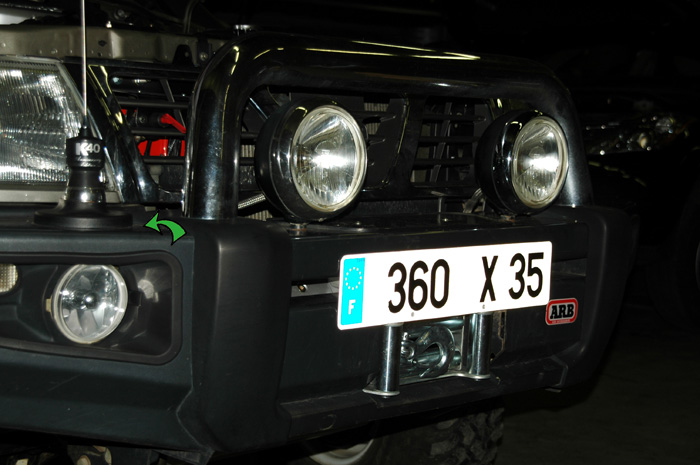

Posté(e) : 25 septembre 200816 a cibi alimentée sur allume-cigare, mais c'est vrai que sous l'antenne il y a un autocollant (d'origine) probablement là pour éviter de marquer la carosserie, sinon antenne aimantée sur pare-choc qui a une très bonne masse ... je me pose aussi la question de la nécessité d'un antiparasite ? La base de ton antenne est beaucoup trop cachée entre 2 « blocs » métalliques.

Posté(e) : 25 septembre 200816 a Administrateur Moi aussi parasytes dans la cb ... malgré le bon plan de masse le pare chocs Arb ! Ca le fait juste avec les essuis glace, mais quand il pleut c'est chiant
Posté(e) : 25 septembre 200816 a la ou ton pied d antenne se situe elle ne peut pas rayonner car elle est dans un trou il faut que tu la mette sur le capot tu aura de meilleure resultats
Posté(e) : 25 septembre 200816 a Moi aussi parasytes dans la cb ... malgré le bon plan de masse le pare chocs Arb !Ca le fait juste avec les essuis glace, mais quand il pleut c'est chiant Le pare choc n’est pas vraiment un bon plan de masse ,même si il est métallique ,il faut aussi éloigner l’antenne et sa base : des montants ,comme le tube de pc ou la calandre ;le meilleur endroit étant le toit ou éventuellement le capot, la longueur du câble doit être la plus courte possible , attention aussi a la proximité de l’antenne radio soignez toutes les masses ( voir les doubler ) et vérifiez les soudures des cosses
