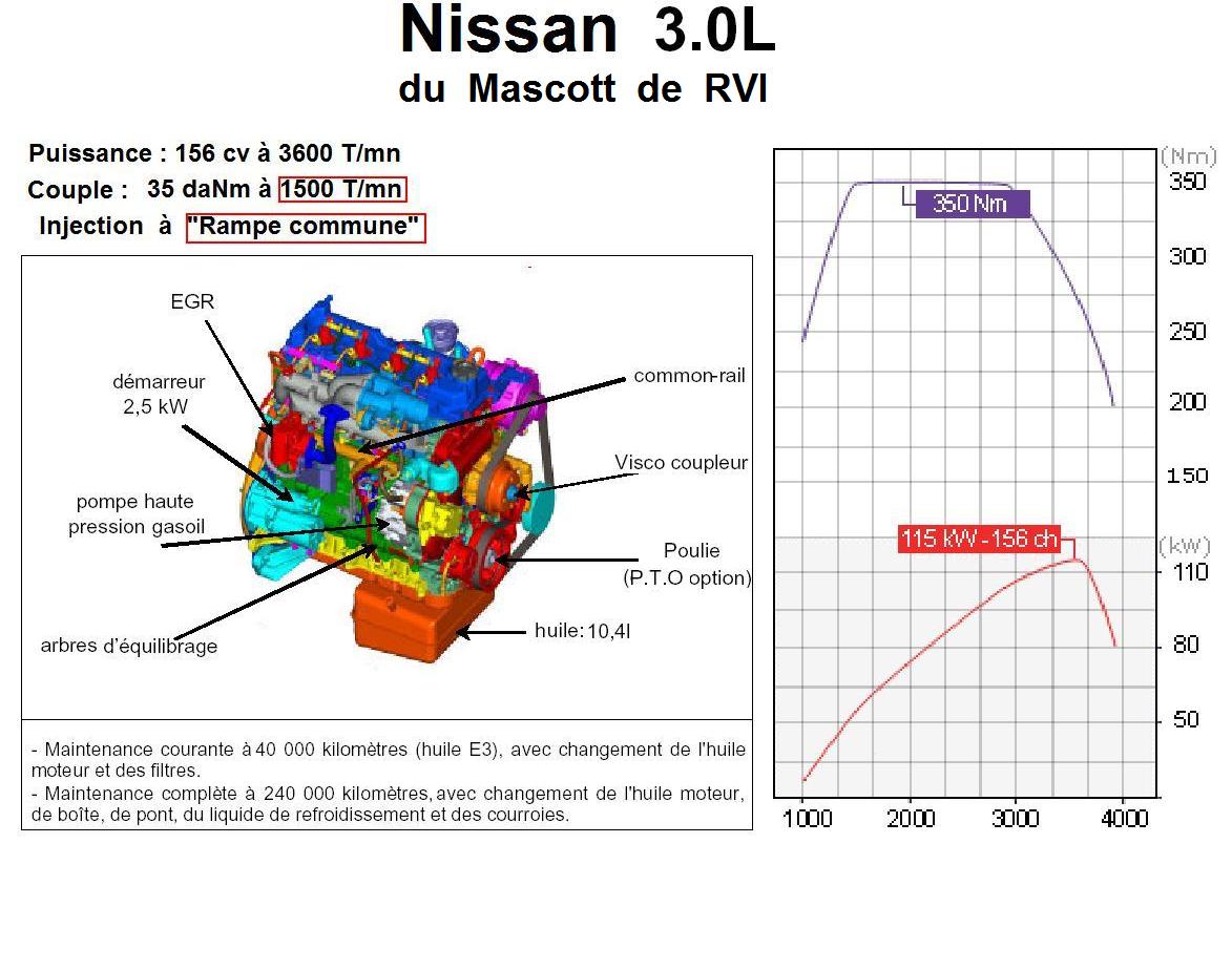

Posté(e) : 30 novembre 200816 a Référent Mécanique et certainement un couple maxi à 1500 t/mn au lieu de 2000 ...... comme sur le Master Mascott
Posté(e) : 1 décembre 200816 a et certainement un couple maxi à 1500 t/mn au lieu de 2000 ...... comme sur le Master Mascott Je ne crois pas.. Cf le site Nissan himself. Couple maxi à 2000 tr .
Posté(e) : 1 décembre 200816 a Référent Mécanique les c**n ou alors c'est que la boite ne peut pas "passer" le couple .......
