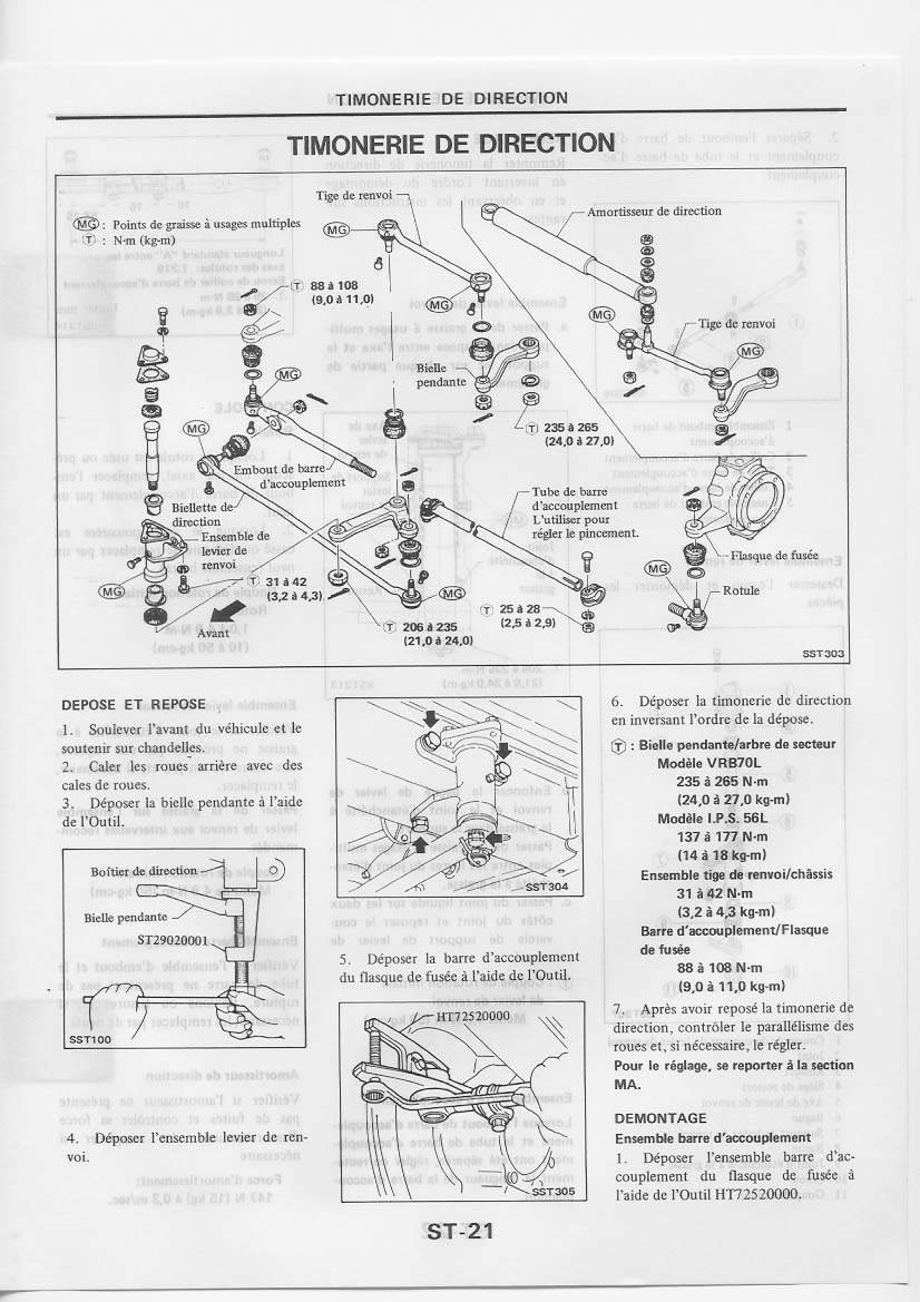

Posté(e) : 21 mars 200916 a BONJOUR, puis-je changer seul mon amorto de direction ou dois-je mettre mon patrol sur chandelle ?? merci
Posté(e) : 21 mars 200916 a Pas besoin de lever le patrol pour l'amortisseur de direction. Pour les autres non plus d'ailleurs. Et puis même si il faut le mettre sur chandelles, c'est très simple.

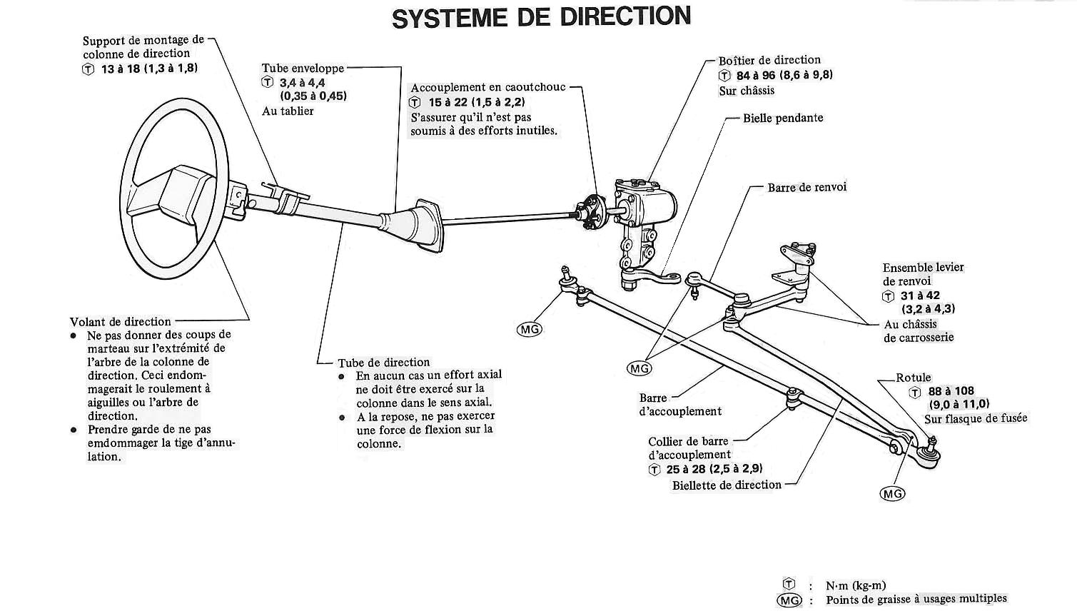

Posté(e) : 22 mars 200916 a qui aurait des images pour mieux comprendre surtout quand il est sur l'échelle ça se fait tout seul et sans lever le 4x4
