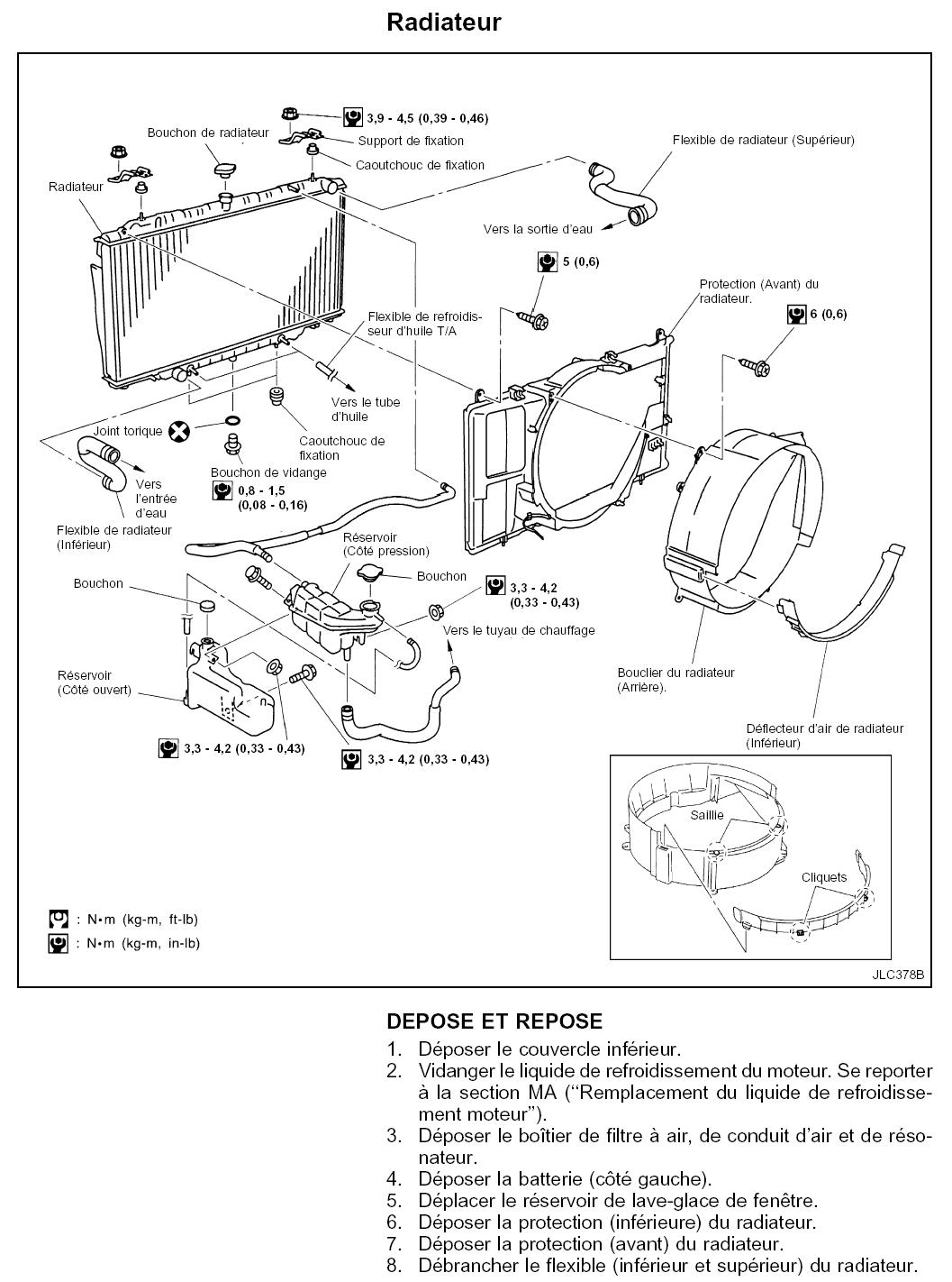

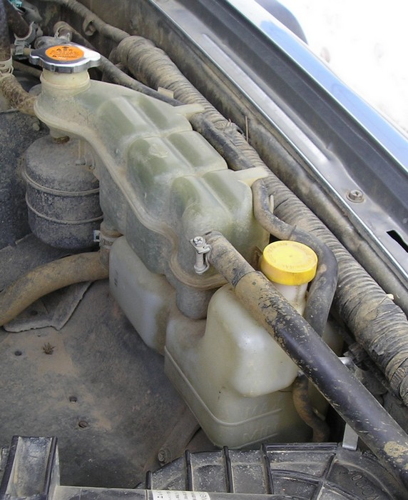

Le radiateur est au niveau maxi, je viens de vérifier, mais sur le 3L il y a 2 réservoirs de LDR, contrairement à mon 2,8L où je n'en ai qu'un. Ne connaissant pas bien ce système, j'ai vérifié ce matin les niveaux, et celui qui est en haut est quasi plein, tandis que celui qui est en bas ne l'est presque plus. Lequel sert de référence de remplissage ? et pourquoi ces 2 reservoirs ?? j'imagine que je dois remettre du LDR ??

Pour celui du haut c'est normal il doit ""toujours"" être plein celui du bas sert juste à faire les niveaux mini/maxi comme un vase normal.
Ok, alors je dois remplir celui du bas au maxi, afin que tous les niveaux soient au taquet ?? Si j'ai tout bien compris ??

Non c'est le contraire , celui du haut rempli au maximum et celui du bas rempli normalement entre les niveaux mini/maxi (que tu dois voir écrit sur le coté normalement).
Ok, oui je me suis mal exprimé, je voulais dire : remplir celui du bas au maxi du niveau indiqué sur le bocal.
Mais tu sais pourquoi 2 vases ou 2 bocaux ??

Voila ce que sa doit donner normalement. Quand à savoir pourquoi deux vases distincts alors aucune idée.

le vase du haut doit être considéré comme le radiateur et il permet de part sa situation de permettre un dégazage permanent ... si vous regardez bien il y a une durite qui le relie au bloc moteur permettant ainsi une petite circulation du LDR (on la voit bien sur la photo ci-dessus)

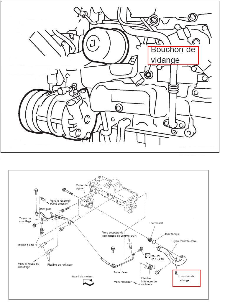

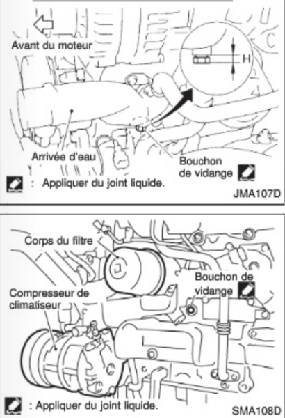

J'essaie d'identifier le bouchon de vidange du liquide de refroidissement qui se trouve à l'arrière gauche du bloc cylindre d'après la doc :

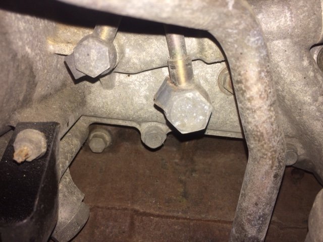

J'ai pris une photo en dessous à droite du filtre à huile avec le tél vers là ou çà devrait se trouver, car c'est peu accessible, et çà donne çà :
C'est lequel le fameux 'bouchon de vidange" ?
Merci !
