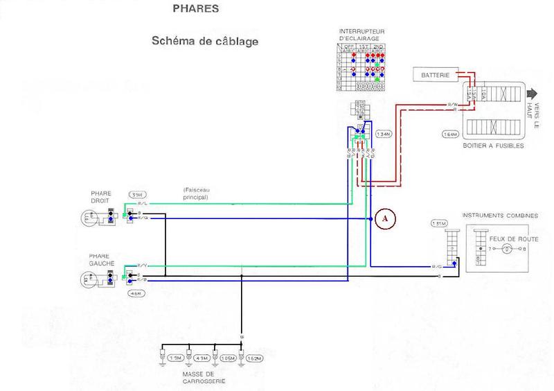

Posté(e) : 5 septembre 20159 a l'affectation des fusibles [ATTACH=CONFIG]117642[/ATTACH] Merci !! aurais-tu le schéma de câblage pour les phares stp ?
Posté(e) : 6 septembre 20159 a l'affectation des fusibles [ATTACH=CONFIG]117642[/ATTACH] encore merci à Pierre le marquage sur le cache des fusibles est à revoir : hier je pose mes leds et en bricolant le plafonnier, paf, la radio se coupe, et la montre aussi OK, le fusible a fusé me dis-je, donc je prends le dessin du cache, je regarde le fusible à la place "radio" : intact du coup je les regarde un par un et celui qui avait sauté est celui en place "Mesureur de " Donc pour les fusibles, se fier à la répartition fournie par Pierre

Posté(e) : 10 février 20169 a Par contre je vien de m'appercevoir que ton shema de cablage de gauche et pour véhicule conduite a droite moi c'est une conduite à gauche ça change quelque chose ??
Posté(e) : 10 février 20169 a Référent Mécanique Non et la partie droite du câblage est bien pour la conduite à gauche
