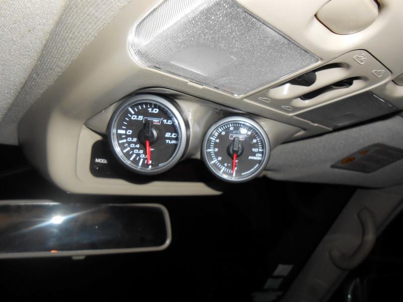

merci de ta reponce, je leurs ai envoyé un mail, les manos digital sont en psi et ° f apparament, j'attends la confirmation.
vraiment tres bien comme mano pas de probleme pour moi depuis le montage et surtout pas d'aiguille qui vibre

apres avoir modifier la pression du turbo (900g au lieu de 750j d'origine)
régler ma lda et d'autre bricole, le mano de pression de turbo sert a verifier a quel moment en regime moteur le turbo s'enclenche et quelle est sa pression maxi et a quel régime.
en bref si on t'as pas piqué ton turbo dans la nuit le mano te sert a vérifier que tu n'est pas allé trop loin dans tes réglages et si il fonctione bien.

voici mon nouveau mano plus precis au moins il ne vibre pas

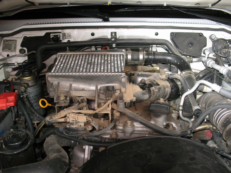

ben ... on ne doit pas avoir les mêmes 3 L parce que sur ces deux Astuces la durite où est placée le T, je ne la trouve pas .... sur mon moteur ....
Ta question portait sur le montage d'un mano pression pas sur son branchement,
d'ailleurs en entête de l'astuce il est inscrit:
(Tous les Troll's, mais pour le 3.0 ne pas se brancher sur la capsule du turbo).
Regarde ce lien :2 (12):http://www.patrol-gr.net/accessoires-moteur/25668-mano-pression-turbo-sur-61-dans-plafonier.html#post415822
En ce qui concerne la prise d'information pour la pression j'ai démonté le radiateur d'intercooler, sur lequel j'ai placé une valve de roue qui se visse en perçant un trou. J'ai récupéré d'une bombe anti-crevaison la partie qui se visse sur la valve et je l'ai sertie sur un tuyau plastique rigide jusqu'au capteur de pression.
