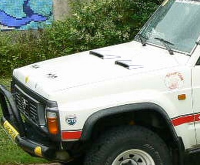

pour quoi ne pas envisager des ouïes d'aération comme ça
tof non contractuelle
et une prise d'air sur le capot :2 (18):
J'y ai pensé... J'ai cherché quelque chose genre prise d'air d'intercooler montée à l'envers et pas trouvé de truc sympa et esthétique... Mais il est évident que cela doit être efficace et une bonne alternative au capot australien !
Salut Xavier !
Effectivement la tof n'est pas contractuelle ! :2 (15)::2 (15)::2 (15)::2 (15):
Je pense effectivement mettre des ouïes de ce style si le système n'est pas suffisant, mais à cause des renforts du capot, ces dernières se trouvent un peu trop en avant... Qu'est ce que tu entends par appui de capot ?

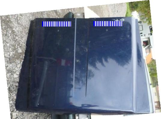

voila un exemple
au lieu de découper le capot tu perces des trous
tu ne touches pas aux renforts inférieurs
voila un exemple
au lieude decouper le capot tu perce des trous
tu ne touche pas aux renforts inferieur
Parfait !
Effectivement, ces deux aérations vont créer un flux d'air descendant le long du tablier et supprimer la poche d'air stagnante autour du moteur... Cher Xavier, voilà une alternative cohérente au "capot australien" ! :2 (15)::2 (15)::2 (15)::2 (15):
