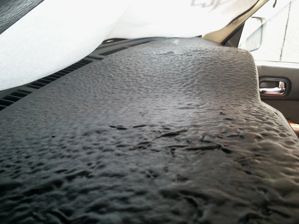

salut tt le monde le mien de TDB me degoute quand je rentre dedans je vous ferais une photo bientot pr voir ds quel eetat il est devenu... Si tu veux que son etat empire tu peux percer les bulles sinon laisse le tel quel.... Pr ma par c' est arrivé jusqu' au niveau du cache entre la boite a gant et l'airbag.... je vs laisse imaginer la beauté jusqu'a ce que je mette les photos demain apres midi....
Alors voici comme promis des photos de mon tdb. J'ai osé aller les voir et c'est une autre personne que j'ai l'habitude de voir qui m'a reçu, sa réponse ... "Le carnet d'entretien n'est plus tamponné depuis 45000 km, dernière révision effectuée dans un garage agréé vous êtes à 77000 km le véhicule n'est plus sous garantie donc ...... rien pour vous Mr... désolé"... :2 (21):

Bonjour, j'ai le meme problème que vous , j'ai découpé un petit rectangle et en fait ,le tdb qui est en mousse dure est recouvert par un revetement en caoutchouc qui ne colle pratiquement pas a la mousse (qui peut donc etre retiré) et changé par autre chose ( cuir, autre caoutchouc, coque résine??) je vais chercher une solution (hors de question de leur donner 1800 eu)

Naba34, merci pour l'info, aussi pourrais-tu faire une photo de ton découpage s'il te plait ?
Quelle est l'épaisseur de la couche superficielle que l'on pourrait retirer ?
De mon coté, j'ai percé les bulles qui avaient commencé à sortir et pour le moment c'est presque normal. Mais je ne me fais aucune illusion.

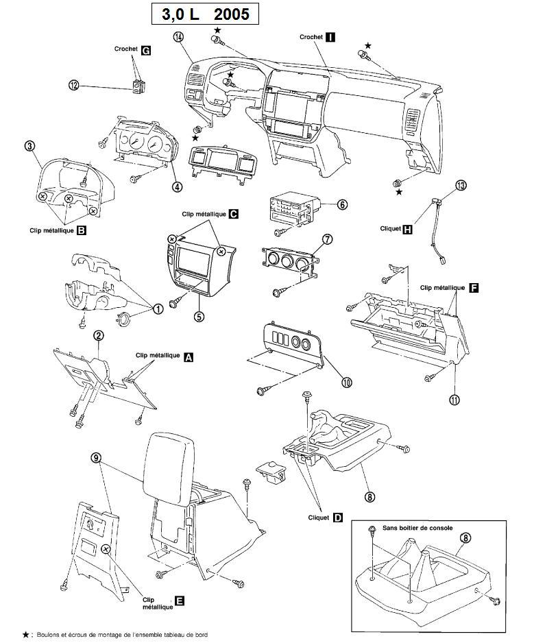

Quelqu’un a-t-il déjà démonté un tableau de bord de Patrol ?
La partie supérieure peut-elle se démonter du reste du tableau bord ?

remonte le blog (page 2) Pierre a joint un fichier à télécharger .... la casquette ne se démonte pas, le tableau de bord est d'un seul morceau ... alors bon courage pour la démonte...

Impressionnant l'ampleur que peut prendre ce phénomène... voir la vidéo ci-dessous tournée sur un Patrol australien.
