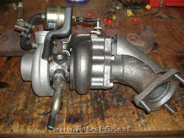

Du coup le coup des rondelles sur la wasegate c’est un peu pareil. Ça ne sert pas à donner de la pression plus tôt si je dis pas de connerie, car elle s’actionne qu’à un certain moment pour actionner le clapet interne au turbo pour relâcher une partie des gaz d’échappement pour ne pas prendre trop de pression. Donc on agit sur son temps d’ouverture donc on monte un peu plus en pression avant qu’il s ouvre. Et après il y a la soupape sur le collecteur qui est là si le clapet dans le turbo se bloque ou si là wasegate déconne
Modifié par Gae.BATT
oui, avec ta rondelle tu retardes l'ouverture et tu augmentes la pression.
d'autres font un minuscule trou dans la durite pression...
Attention de ne pas jouer le feu et d'y laisser ton joint de culasse, ou + si pas affinité.
Rien ne vaut un TGV.
Sur certains moteur tu as une soupape de sécurité à 1,2bar au niveau du collecteur donc tu peux déjà regarder si ton turbo sort bien le 0,8-0,9b d’origine et ensuite aller jusqu’à cette limite la.
Ensuite, il peut être intéressant de vérifier auprès du fabricant si le fait de monter en pression pousse vraiment + d'air. Ce n'est pas toujours le cas.
sur les Garett, on trouve les abaques de la turbine d'air.
Sur le 3.0Di (GT2052, monter au-delà de 1,25 bar max apporte peu - réglage d'usine vers 1-1,1).
