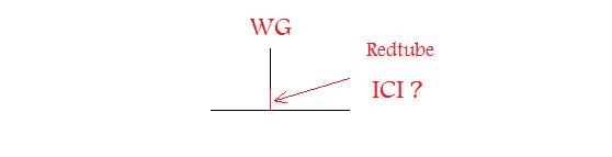

bon je suis désolé mais je ne trouve pas de bonne réponse à ma question, je recherche une photo ou une explication claire, le redtube, on le place comment ? Comme sur mon plan ? (Je sais il est très beau :2 (20): )
Merci de votre aide :2 (26):

le red-tube se monte au plus près de la wg avec le gros trou coté wg et le petit coté turbo.
Tu as besoin de 4 cm de durite et deux coliers.
Le troll est équipé d'origine avec une durite coudée qui vas du T a la wg. tu débranche le coude coté wg et tu intercale le tube entre le coude et les 4 cm de durite que tu relis a la wg.
Plus le red-tube est près de la wg et mieux ça marche.
